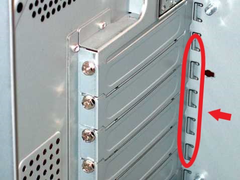

Das ist nicht zu lang. Da musst du halt bissl biegen und ruckeln beim reinstecken, wenn das Gehäuse etwas verzogen ist.
Da kann man nichts biegen, das teil geht einfach nicht rein weil das Ding stört.
Das kann man höchstens abchneiden mit der Flex, glaube aber kaum dass, das so sein muss.
Das geht da rein, das versprech ich dir. Ansonsten mach endlich ein Foto davon :rolleyes:
du hast im Gehäuse Aussparungen für die untere Kante des Blechs, da muss es rein, es kann sein, das dein Mainboard nicht richtig sitzt, da könnte man das Mainboard bissel lockern und bissel Richtung Festplattenkäfig schieben um mehr Platz zu bekommen.
pci_slot_cu.jpg da muss die eine Kante von dem Blech rein
da muss überhaupt nichts weg geflext werden
du hast aber schon zwischen Mainboard und Gehäuse Abstandshalter verbaut oder? so langsam bekomme ich das Gefühl, das die Karte bei dir einfach nicht richtig im Slot steckt, da das Mainboard den falschen Abstand zum Gehäuse hat

es muss passen, das es nicht passt gibt es nicht.
was es gibt, das die Nase von dem Blech nicht richtig in die Führung vom Gehäuse rutscht, da entweder das Mainboard zu nah an der Gehäuse Rückseite ist, oder die Führung vom Gehäuse etwas verbogen ist, da muss man gucken, das man das etwas gerade gebogen bekommt.
