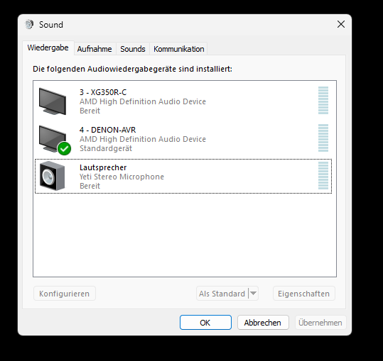

motorazrv3 schrieb:
Siehe seinen Screen unter #9, er hat das Sounddevice gar nicht in der Liste zur Auswahl.
Das sind ja auch (rechts) die digitalen via Grafikkarte. Und links kann er jetzt nur die auswählen, weil:
stump123 schrieb:
siehe fotos, wird NUR mein Monitor angezeigt weil ich dieses andere alles deaktiviert habe testweisse, das kenn ich auch gar nicht ..Al Nois canceling usw...

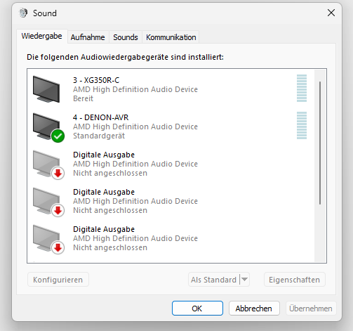

Ich meine das analoge Audiogerät "Asus Utility" mit den AI Noise-Cancelling Ein- und Ausgängen, Sreenshot in #3. Der Treiber muss ja irgendwo herkommen und es ist ein Audiogerät, bzw. , wie ich vermute, DAS Audiogerät, aber das hat er ja deaktiviert..
Nice wäre jetzt nen Screenshot von seinen erweiterten Soundeinstellungen, den hier z.B. , dann wäre schonmal klar was überhaupt ausgewählt ist, deaktivierte oder ausgeblendete mit anzeigen lassen:

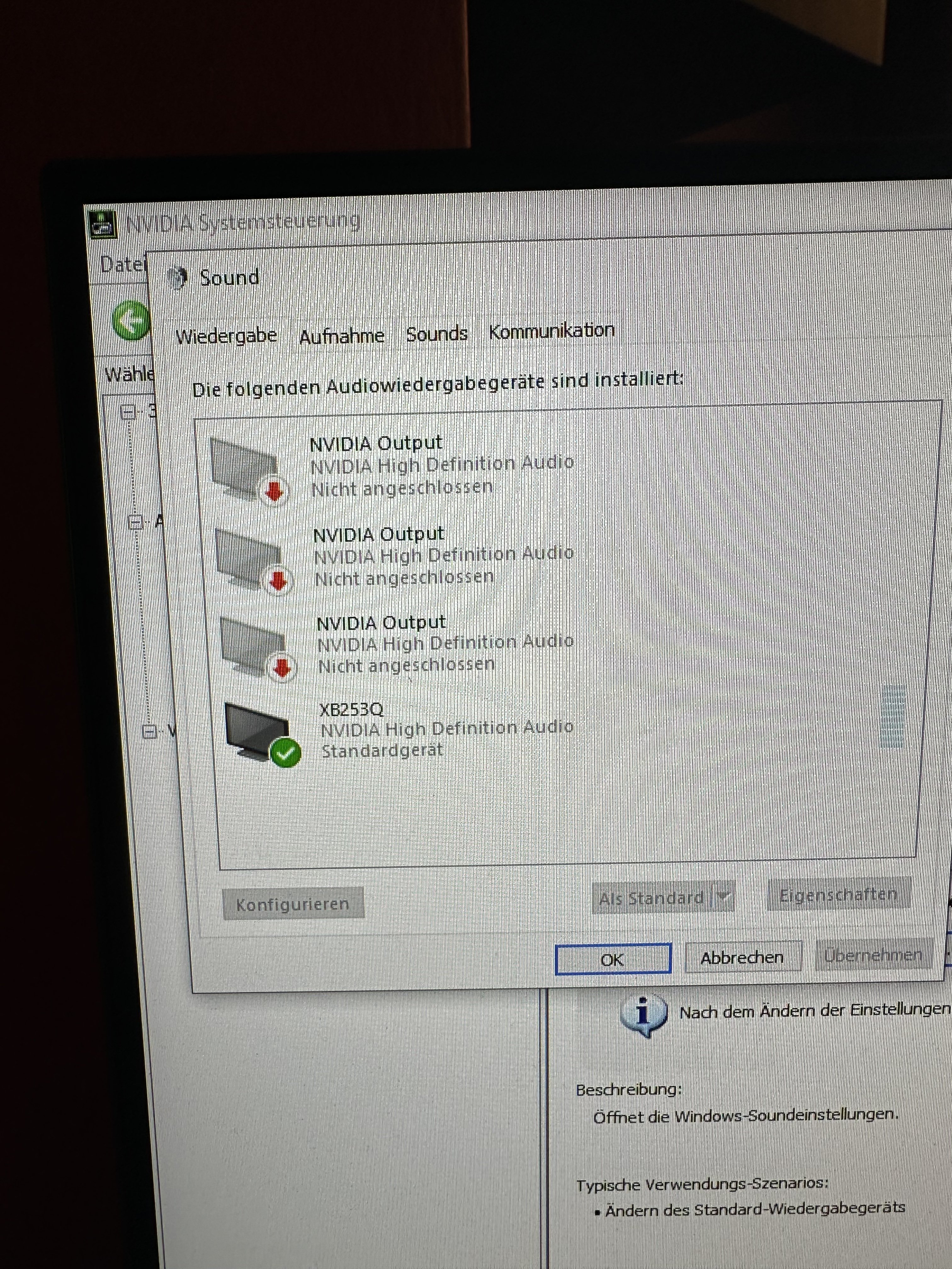

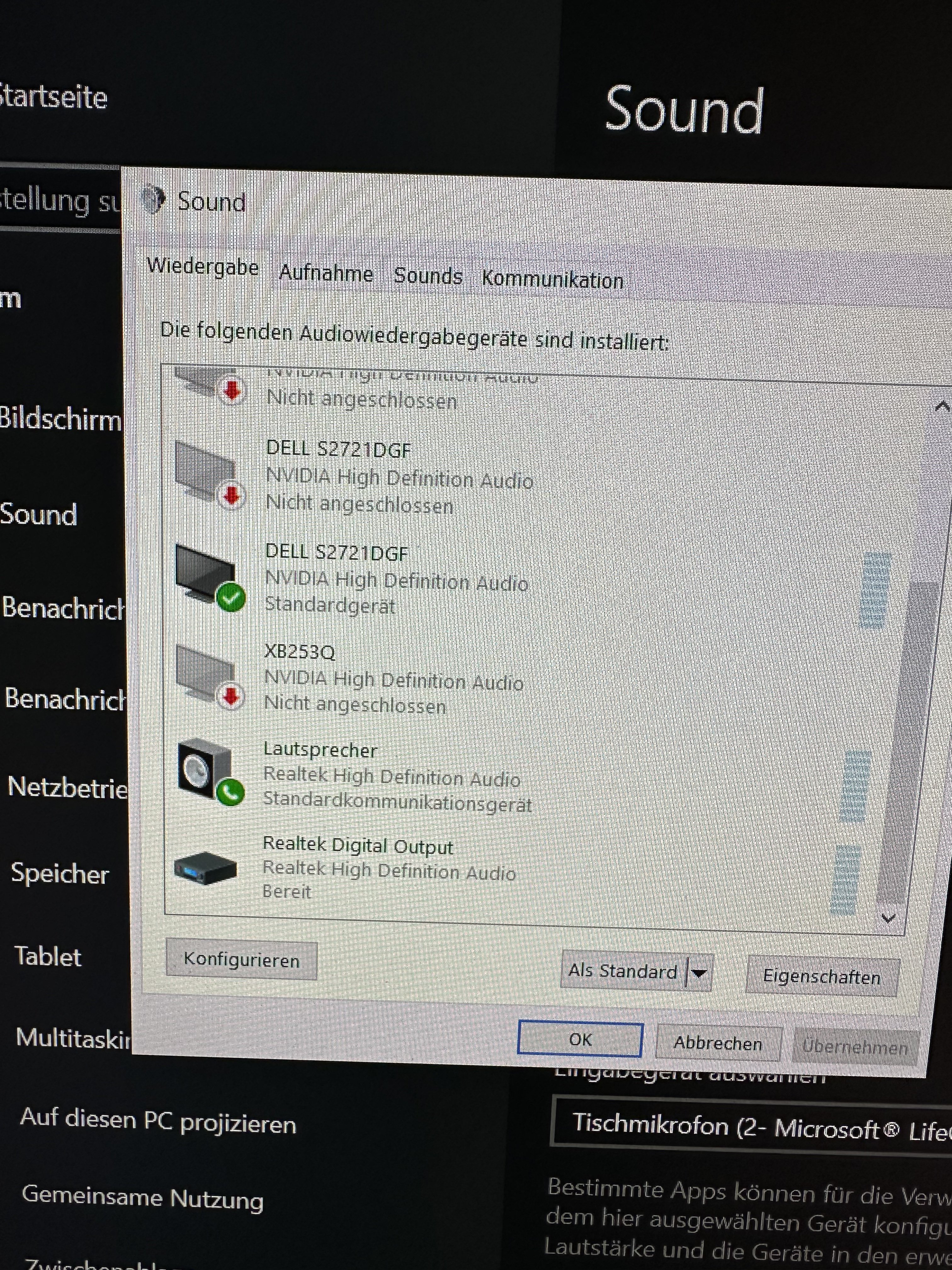

Hallo, erst mal vielen lieben Dank für deine Antwort. Ich habe heute Nacht win 10 noch mal komplett neu aufgesetzt aber auch das alles ändert nichts. Das erste Bild ist von B550 hatte diese Probleme noch nie. Das zweite Foto ist von meinem Zweit Rechner mit dem B450 Mainboard, wo auch alles 100-prozentig läuft. Ich gehe davon aus das der Sound chip auf dem Board einen defekt hat.
Bild 1 ist vom besagten Asus B550 F Gaming wo ich es nicht hin bekomme, das 2. Bild ist nur zum Vergleich von meinem Asus B450 Gaming
