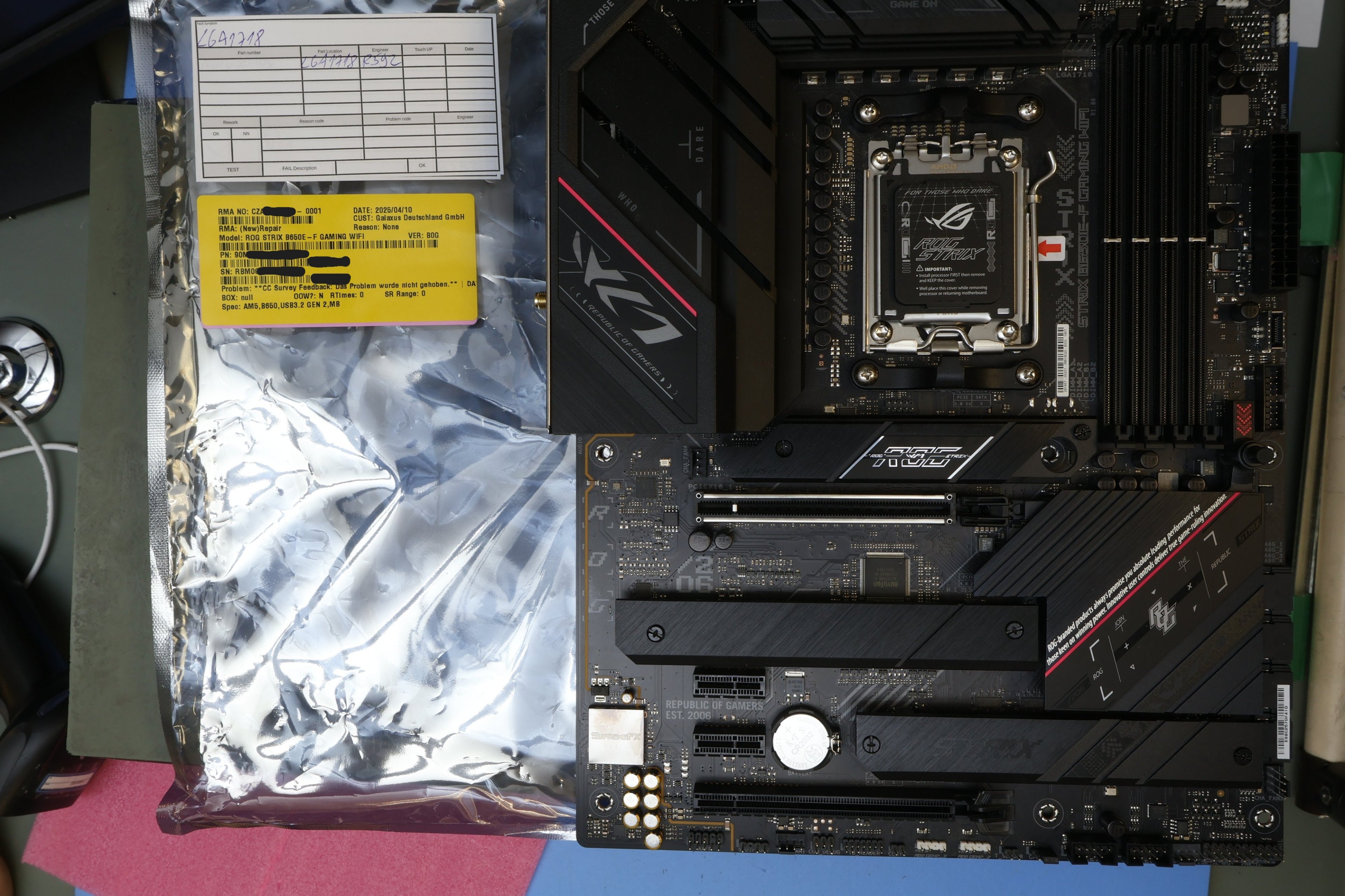

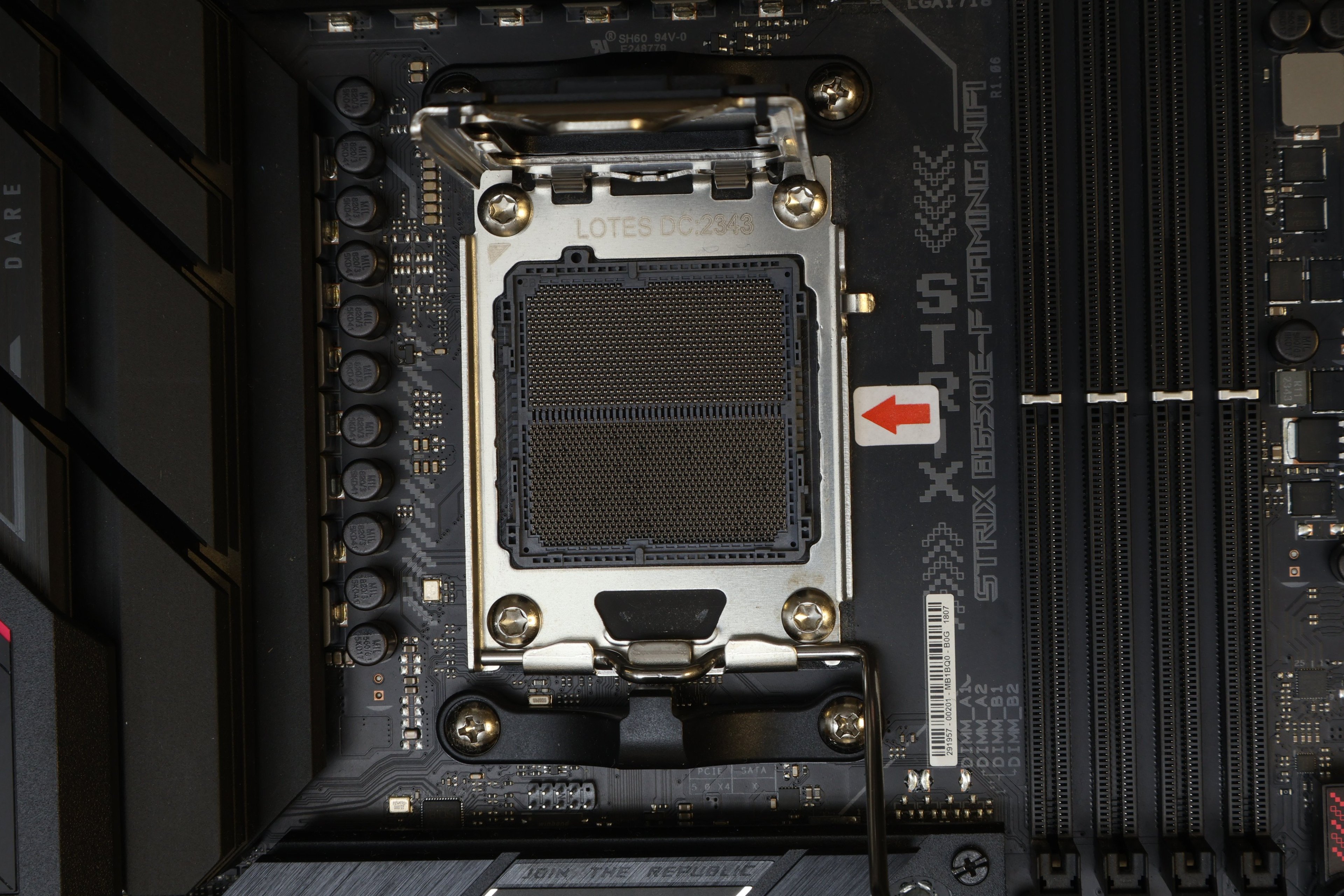

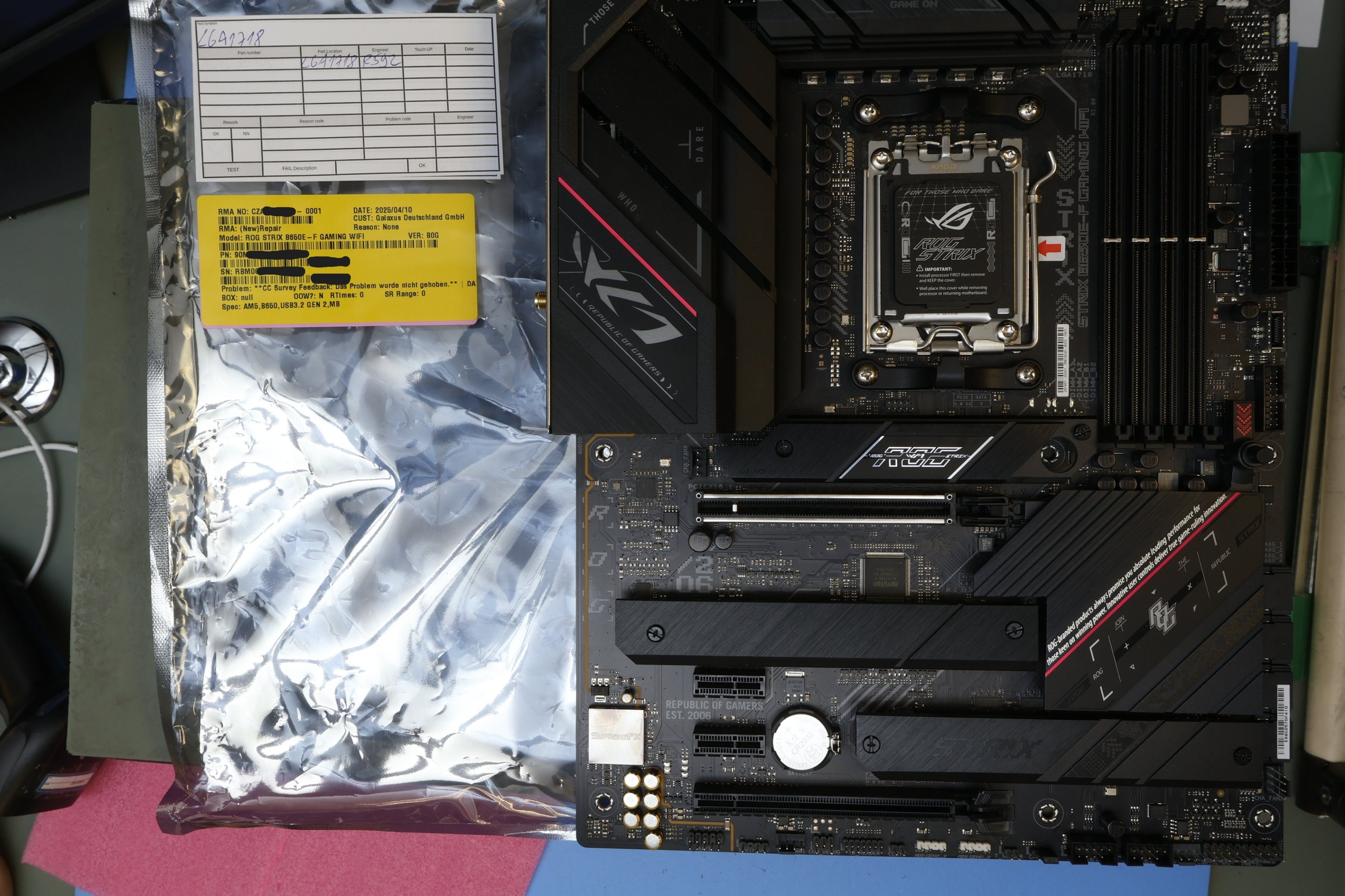

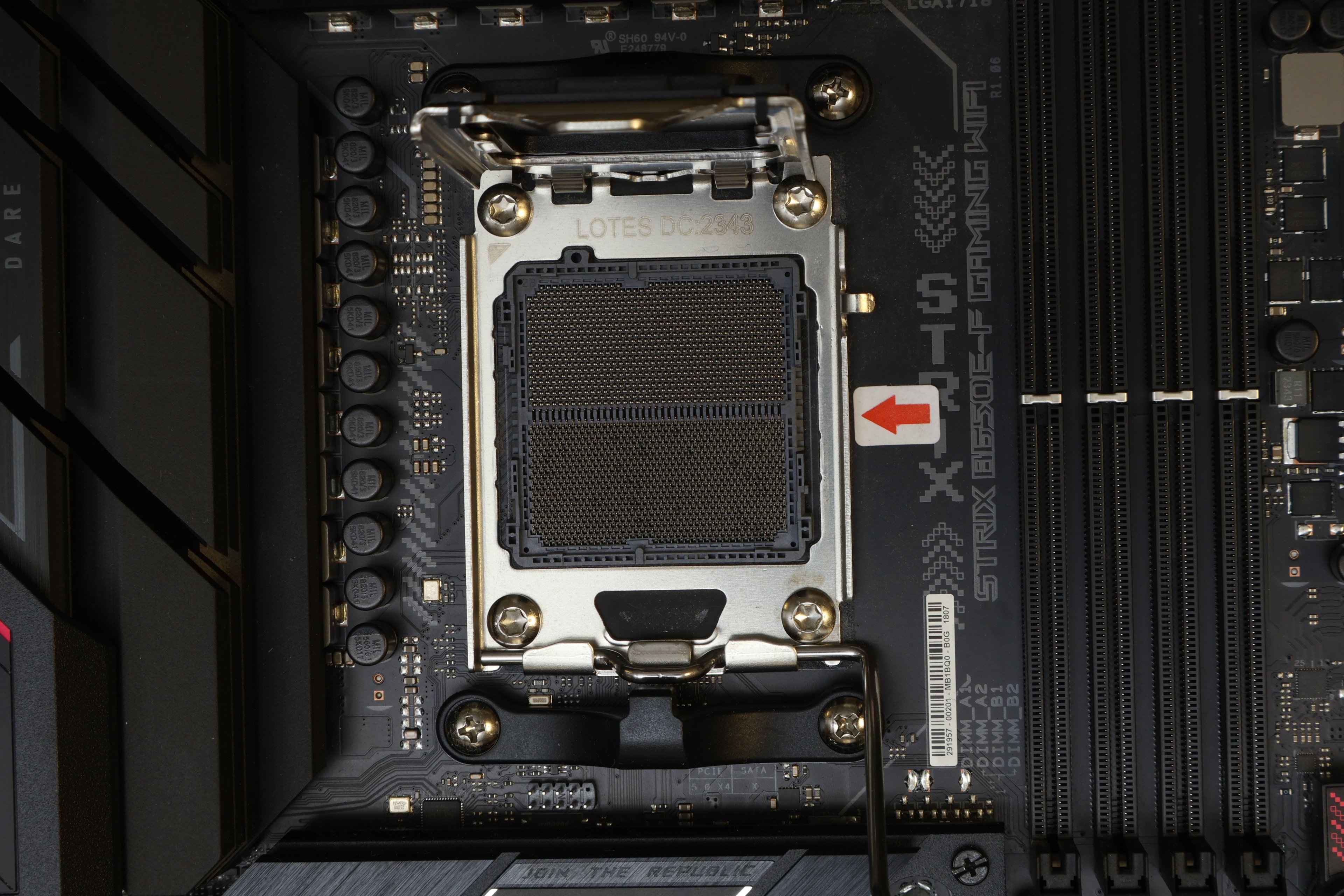

Ich hatte beim Support ein Prüfprotokoll und Bilder angefragt, weil ich ich nicht einfach nur mit der Aussage "mechanischer Schaden" abwimmeln lassen wollte. Nun kamen diese beiden Bilder vom Support, Prüfbericht soll kommen sobald vorhanden. Warum ist da ein Pfeil am Sockel? Denkt der Support, dass was mit dem Sockel defekt ist? Weil das ist ja nun definitiv nicht der Fall. Bin irritiert. :confused_alt:

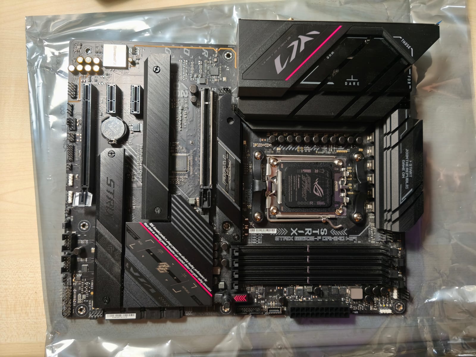

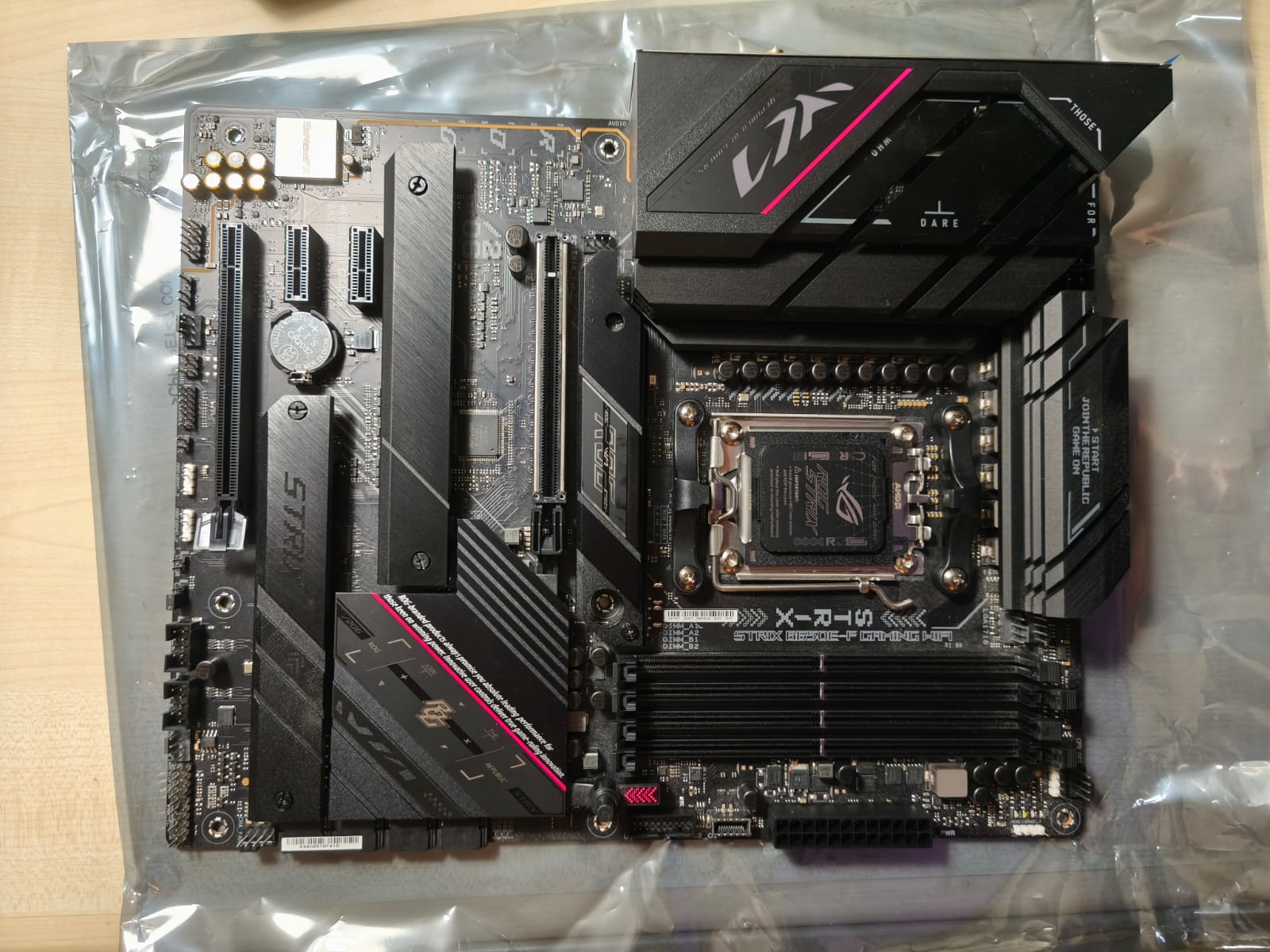

Die ersten beiden Bilder vom Support, das dritte ist von mir, bevor ich es eingeschickt habe.

Also die Federn sehen für mich in Ordnung aus, ich kann da nichts erkennen. Die müssten doch sagen können, wo sich der mech. Schaden befinden soll!?
Man sieht das einer der Pins verbogen ist, kann passieren beim CPU Ein- oder Ausbau.
Würde ich selbst versuchen auszubiegen.

Wow, Adlerauge @PeacemakerAT
Ich habe mir das Bild mal in Gimp mit der Lupe angesehen, es sind sogar zwei Pins verbogen! Ein paar andere Pins sehen auch merkwürdig aus.

Meinst du in der mittleren Zweier-Reihe den oberen Vierten von rechts? Der quasi optisch fehlt?
Insgesamt sehr merkwürdig - kann eigentlich ausschließen, dass beim Ausbau was verbogen wurde.
Hab jetzt zu Hause am PC noch ein paar mehr Pins gesehen die mehr oder weniger verbogen sind.
Schwierig zu beweisen ohne Fotos vor dem Einsenden, denke auch das es sehr schnell dazu kommen kann.
