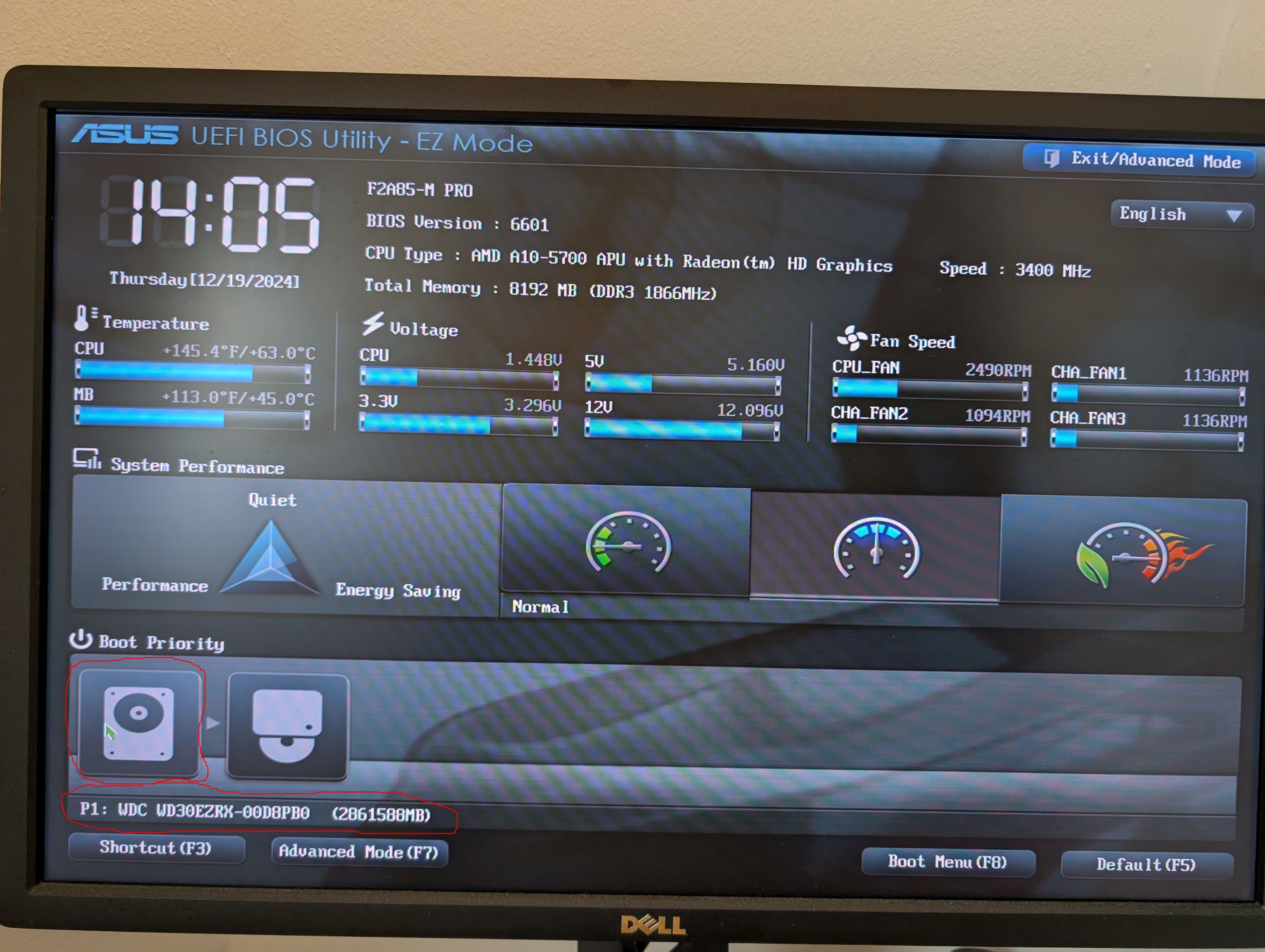

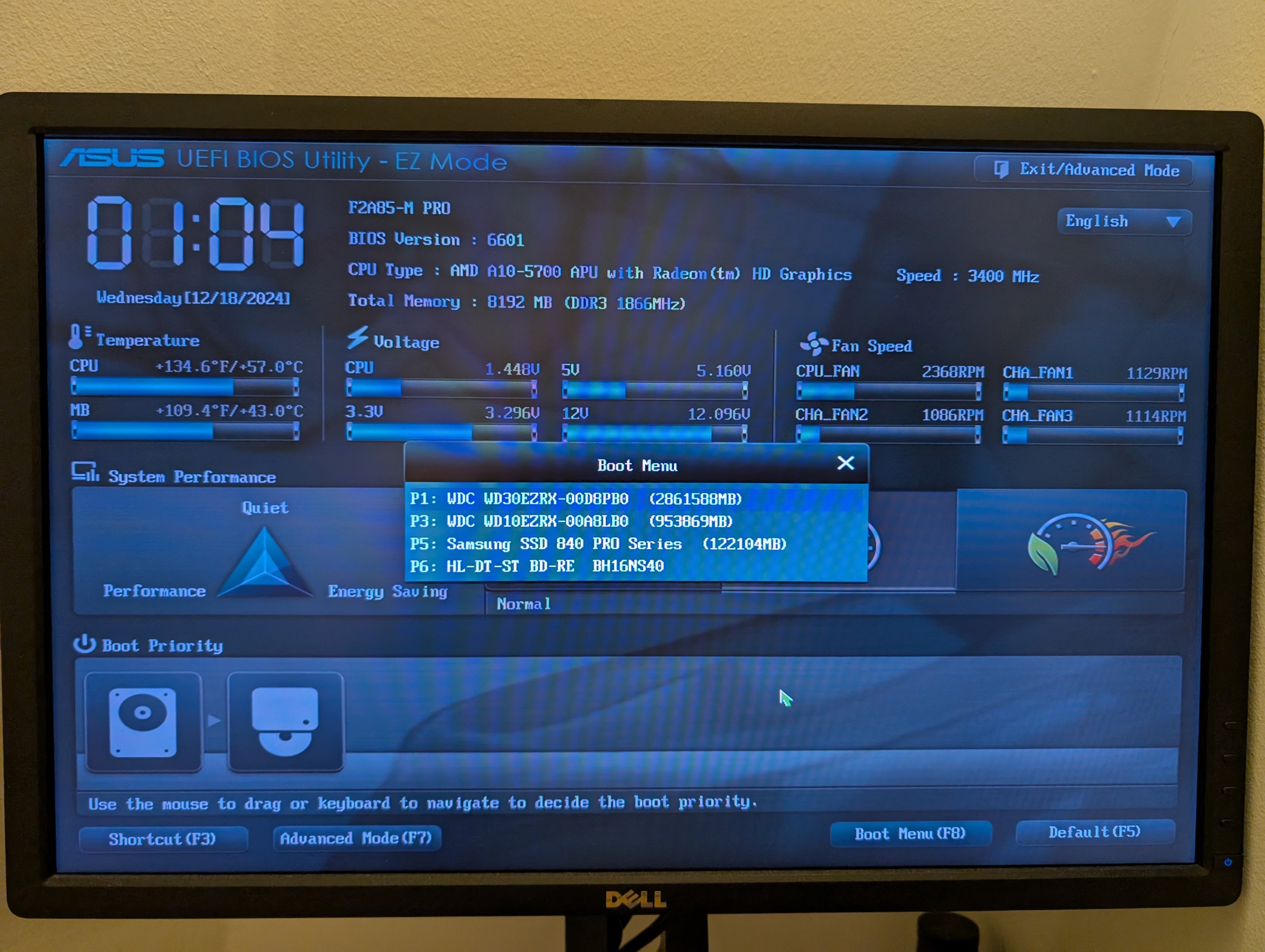

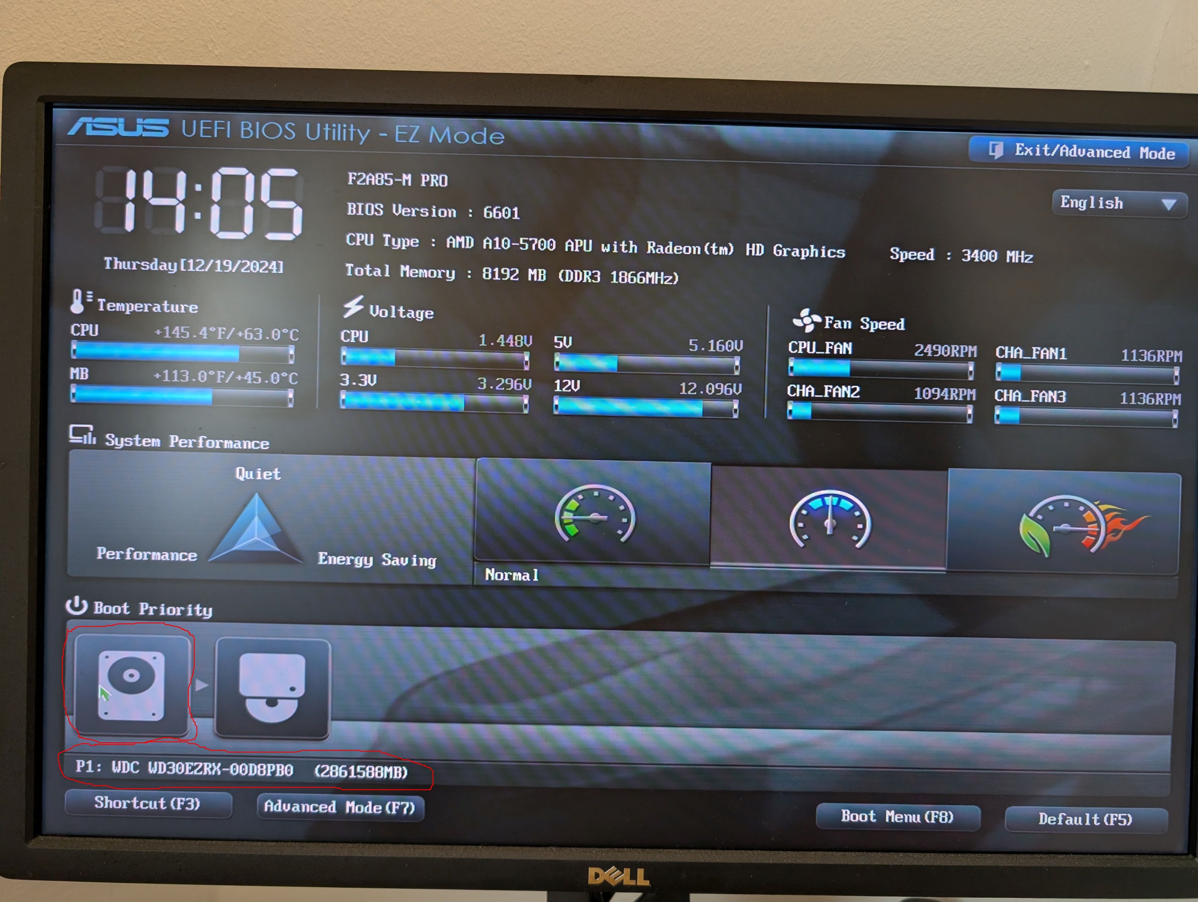

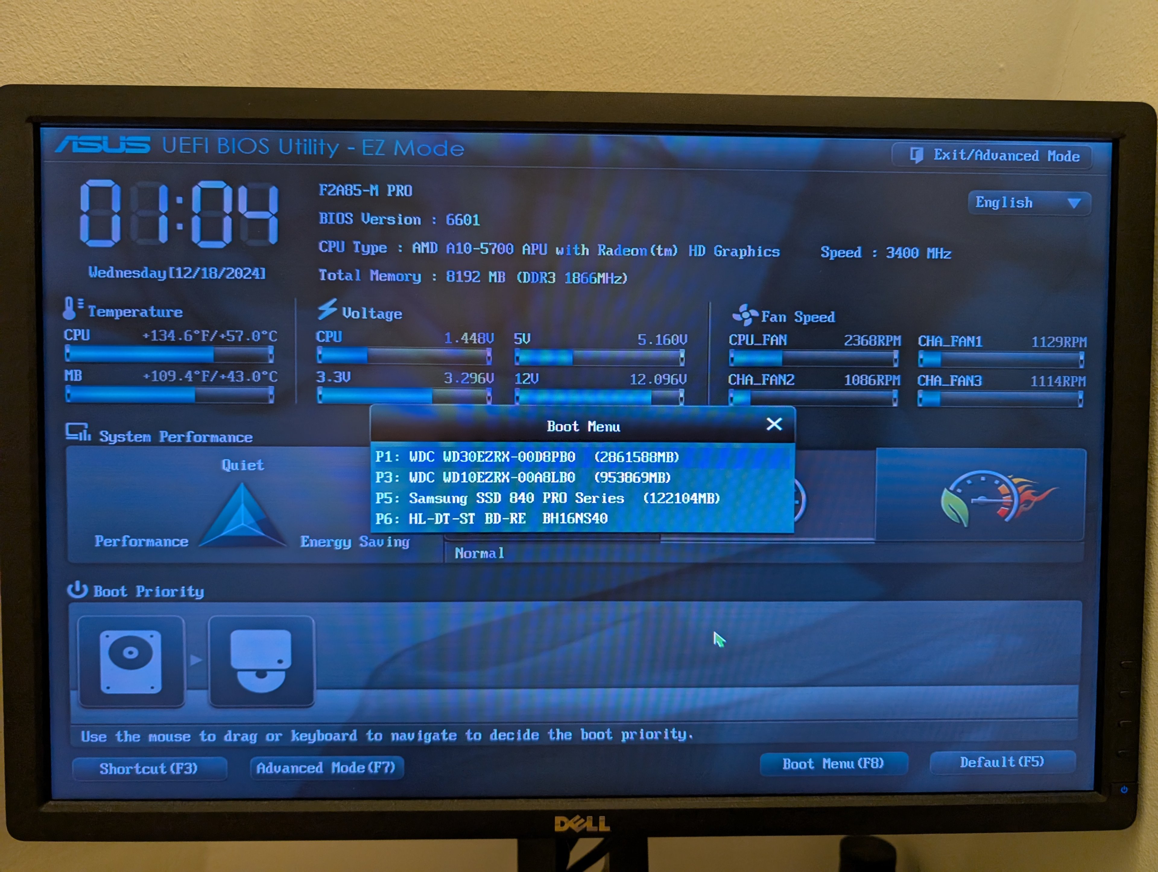

Hi,
ist es ein Problem dass mein Systemlaufwerk (Samsung SSD) nicht in der Boot Priority im Asus Uefi Bios Vers. 6601 aufscheint (siehe Foto in der Anlage)? Ist das Bios irgendwie kaputt? Kann ich irgendwie meine Systemfestplatte (Samsung SSD) zur Boot Priority-Liste hinzufügen? Wenn ich mit der Maus über das Festplattensymbol in der Boot-Priority gehe wird die P1-Festplatte angezeigt (auf der kein Windows ist). Die anderen beiden Festplatten werden nicht angezeigt.
Hintergrund: Ich hatte einen Systemcrash weil ich versucht habe alle alten Catalyst-Treiber mit einem Tool zu entfernen. Der PC startete nur mehr in den abgesicherten Modus. Grund dafür war, dass in der Boot Priority nur eine Datenfestplatte aufschien, auf der aber nicht Windows war. Wenn ich "Boot Menu" anklickte und dann die Systemfestplatte auswählte startete der PC ganz normal. Ich habe dann entdeckt dass die Datenfestplatte auch als "aktiv" markiert war. Hab das geändert (nur mehr c: aktiv), seitdem startet der PC wieder normal. Warum weiß ich eigentlich nicht, da c: (=Samsung SSD) nicht in der Boot-Priority vorkommt.

Scheint altes Legacy BIOS zu sein. Bei Boot Priority die HDD zuerst. Im Menü dann die HDD Reihenfolge mit der Windows HDD zuerst anfangen. System HDD muß man an 2 Stellen festlegen.
HDD Reihenfolge im Advanced Mode.
Welchws Windows 10 oder 11 hast du installiert?
Wenn Windows 10, dann vermutlich im Bios/MBR Modus?

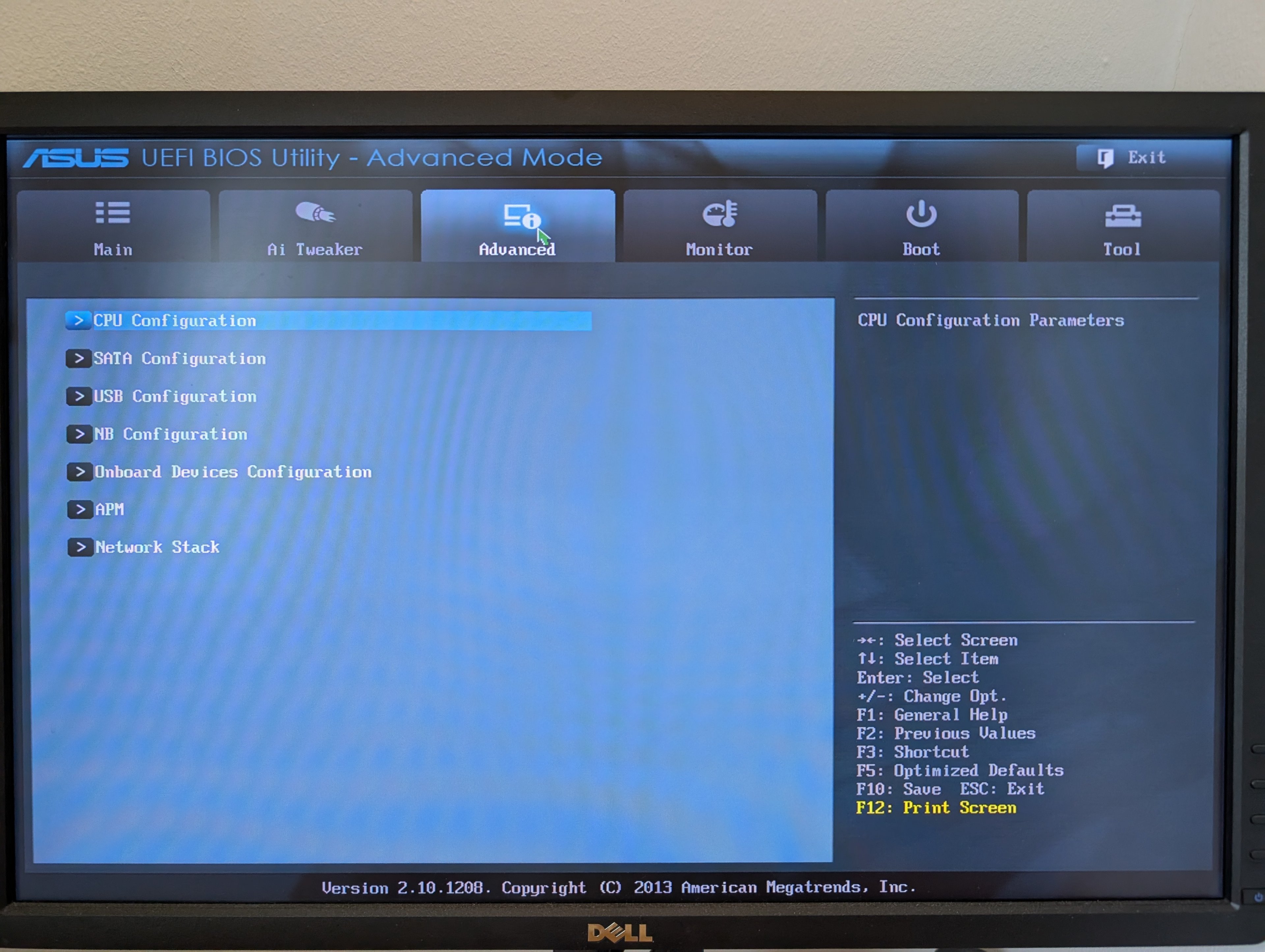

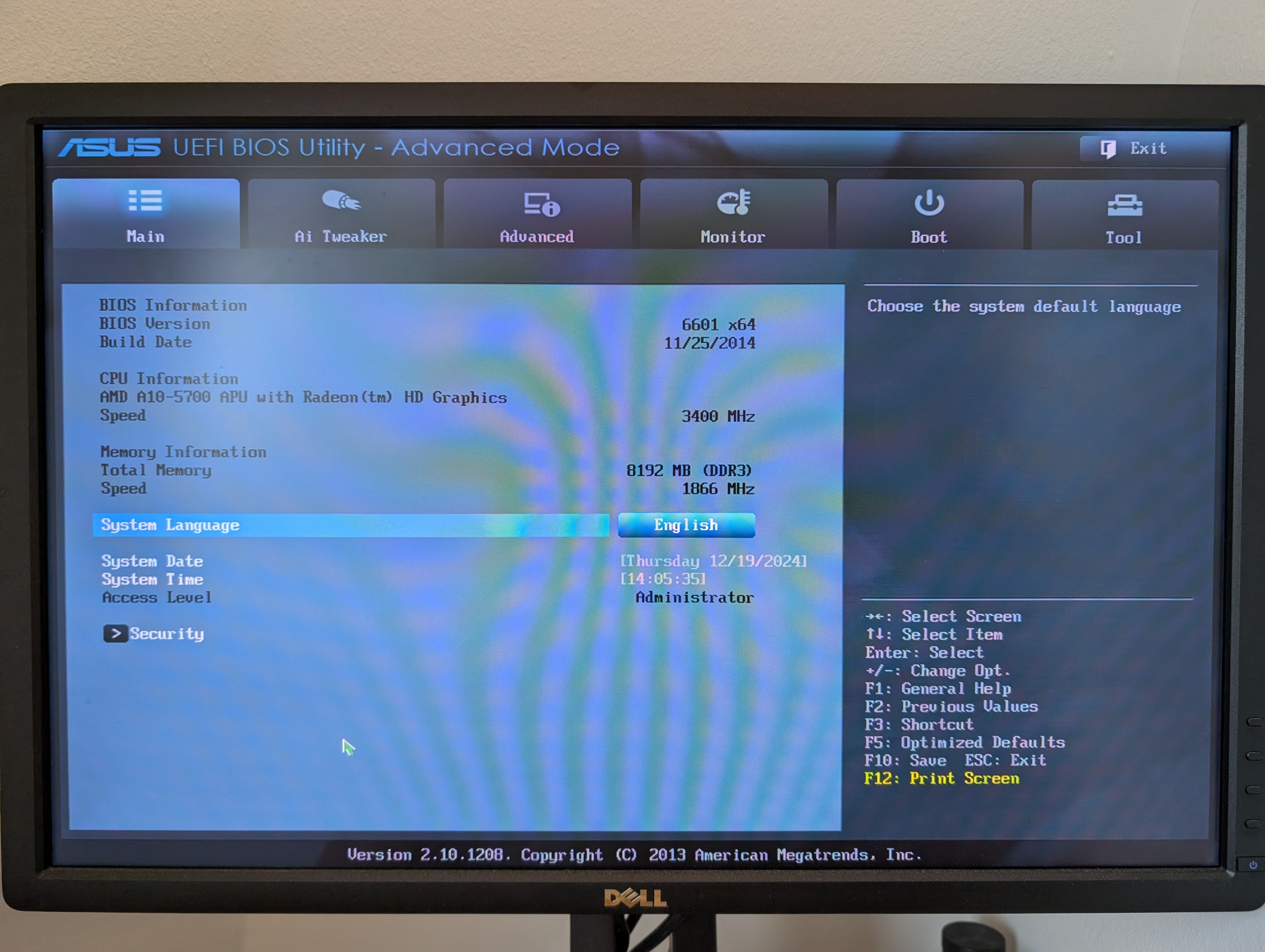

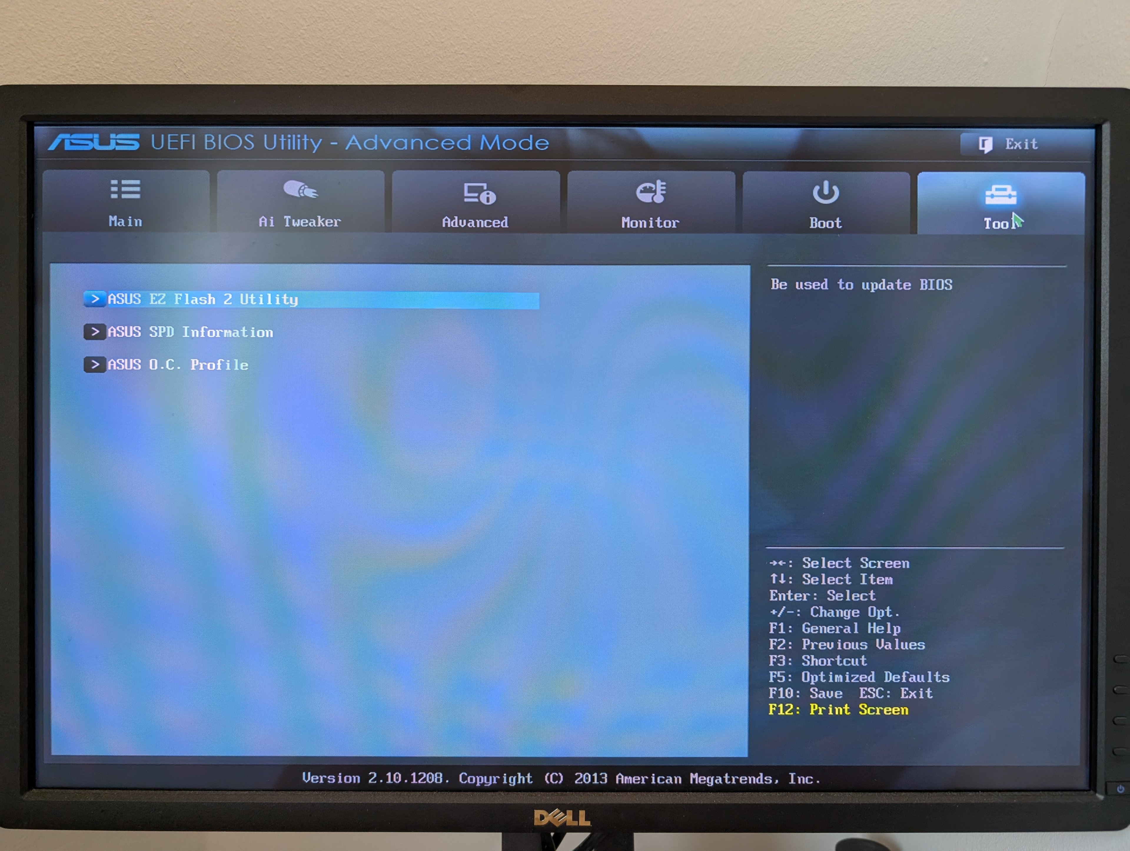

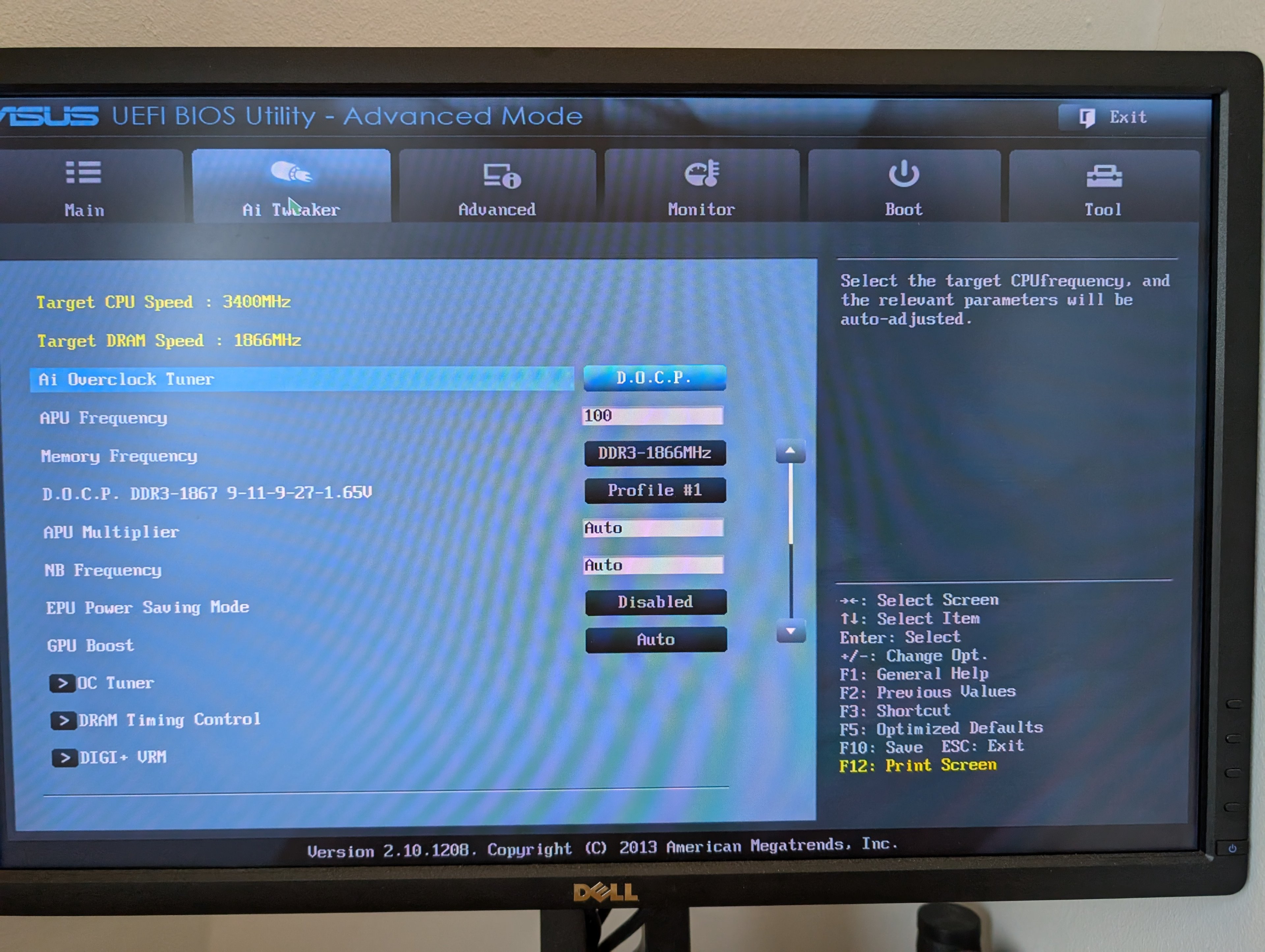

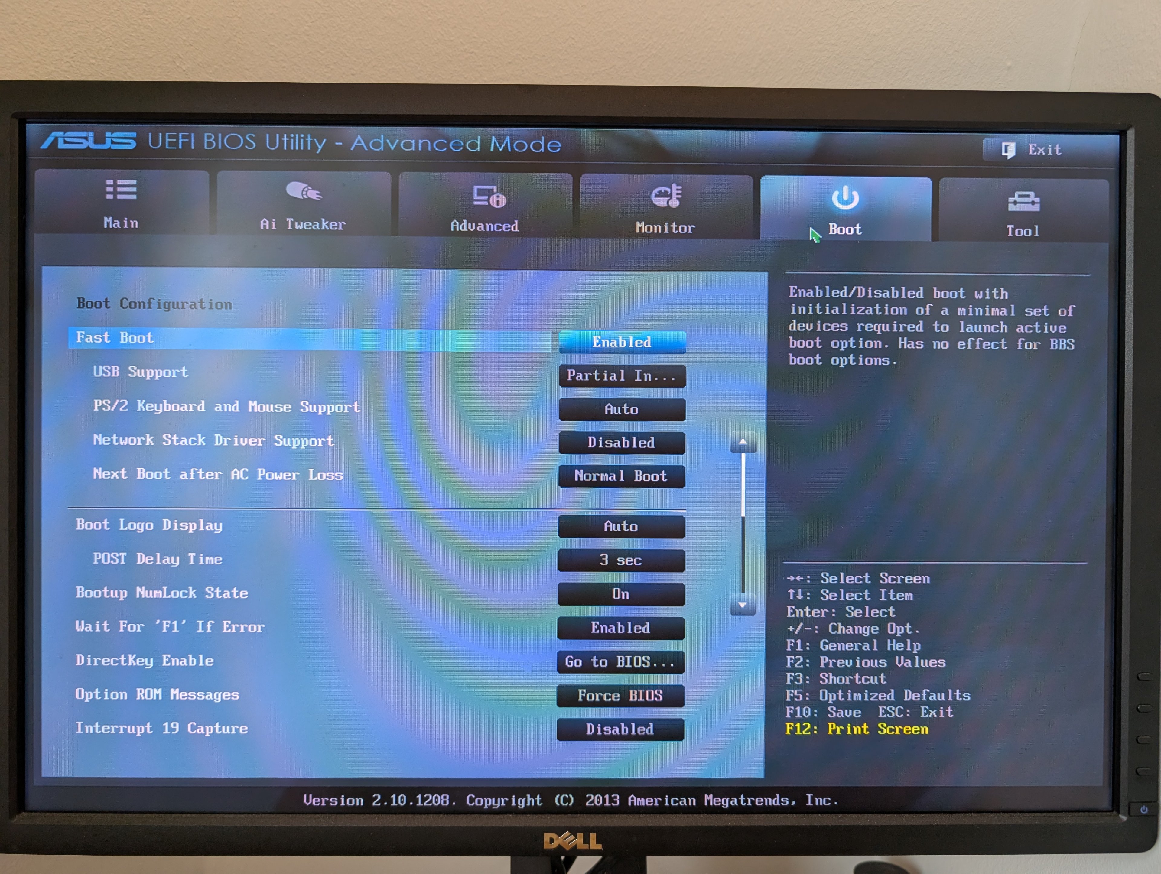

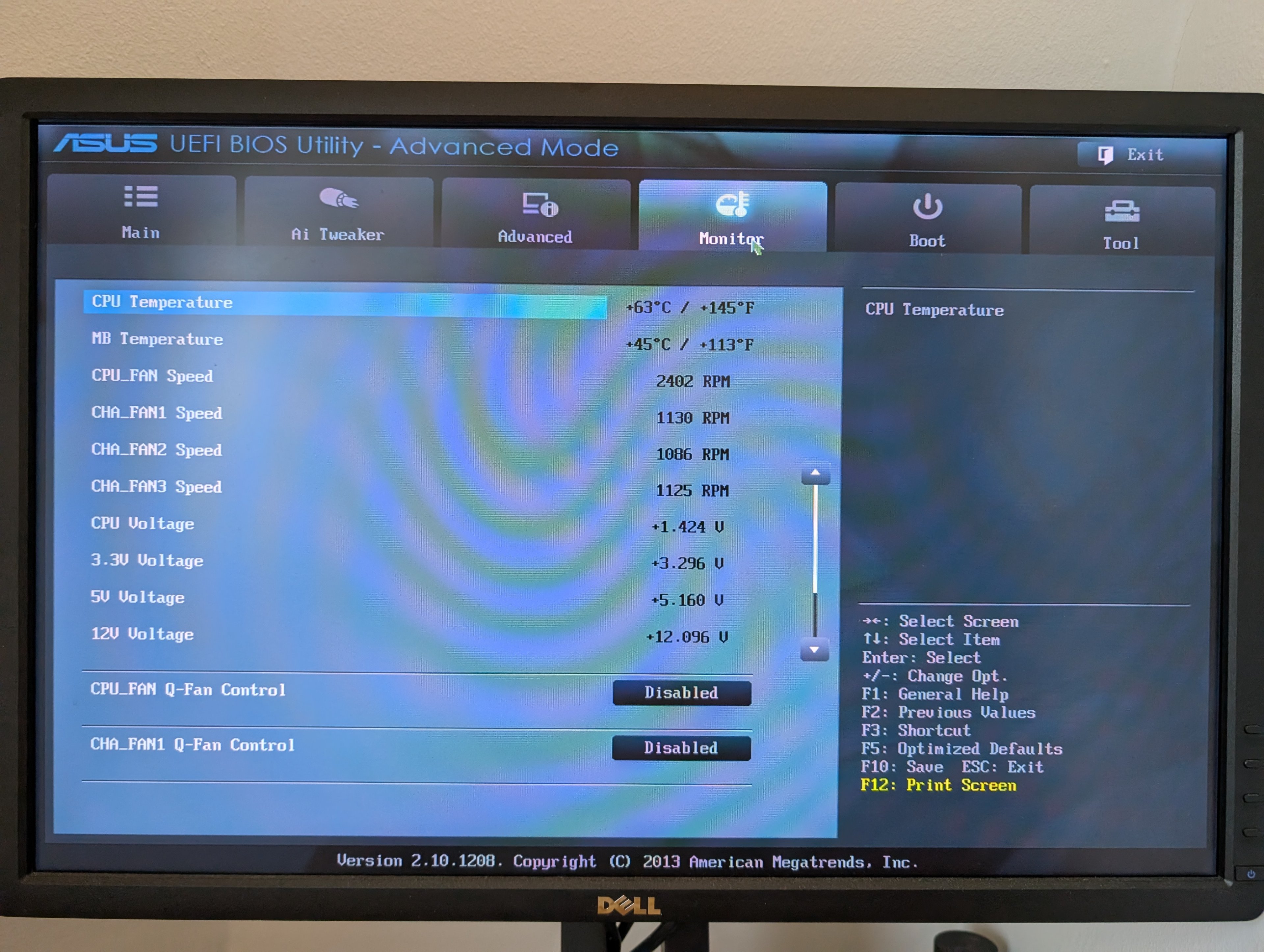

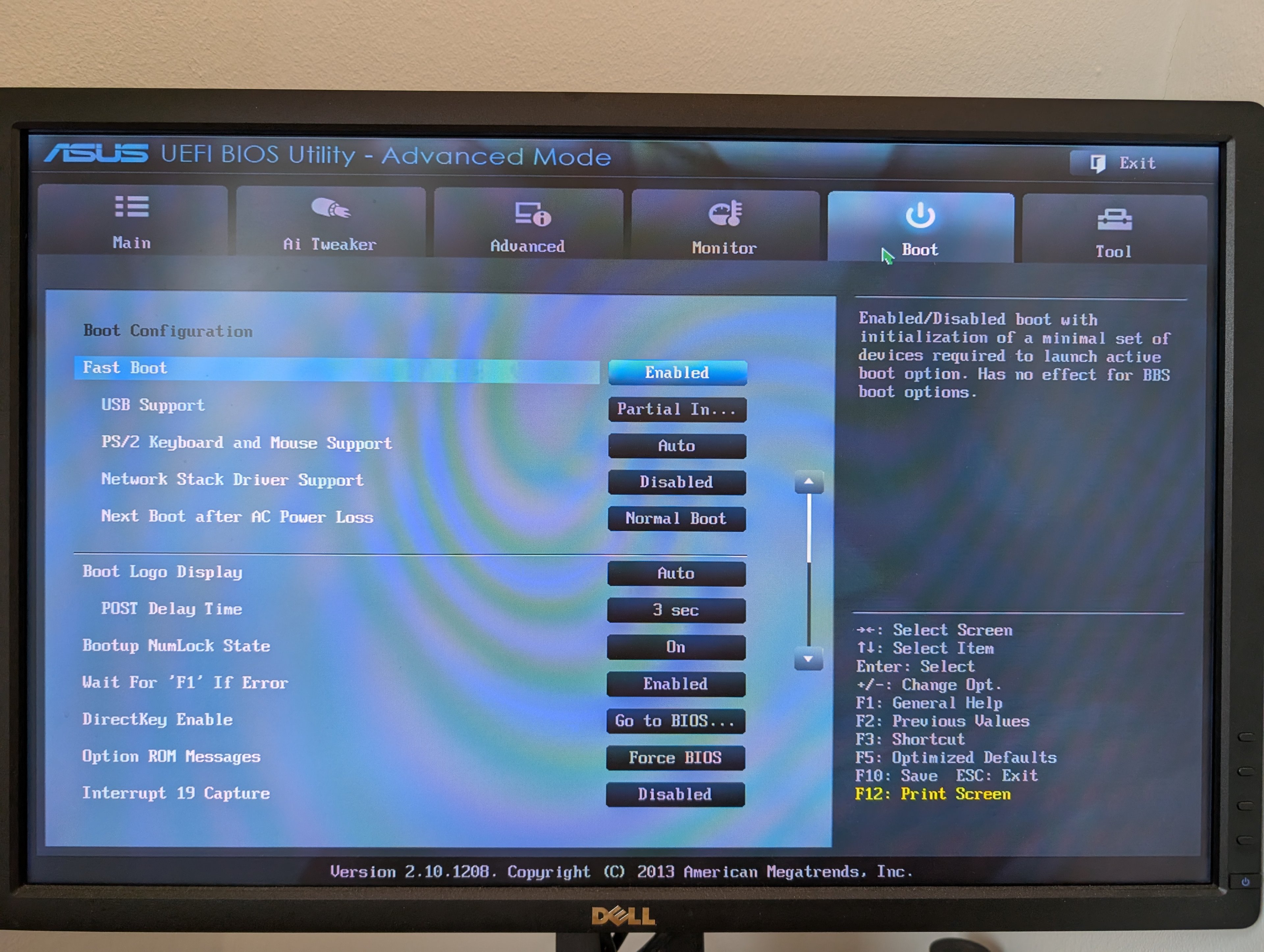

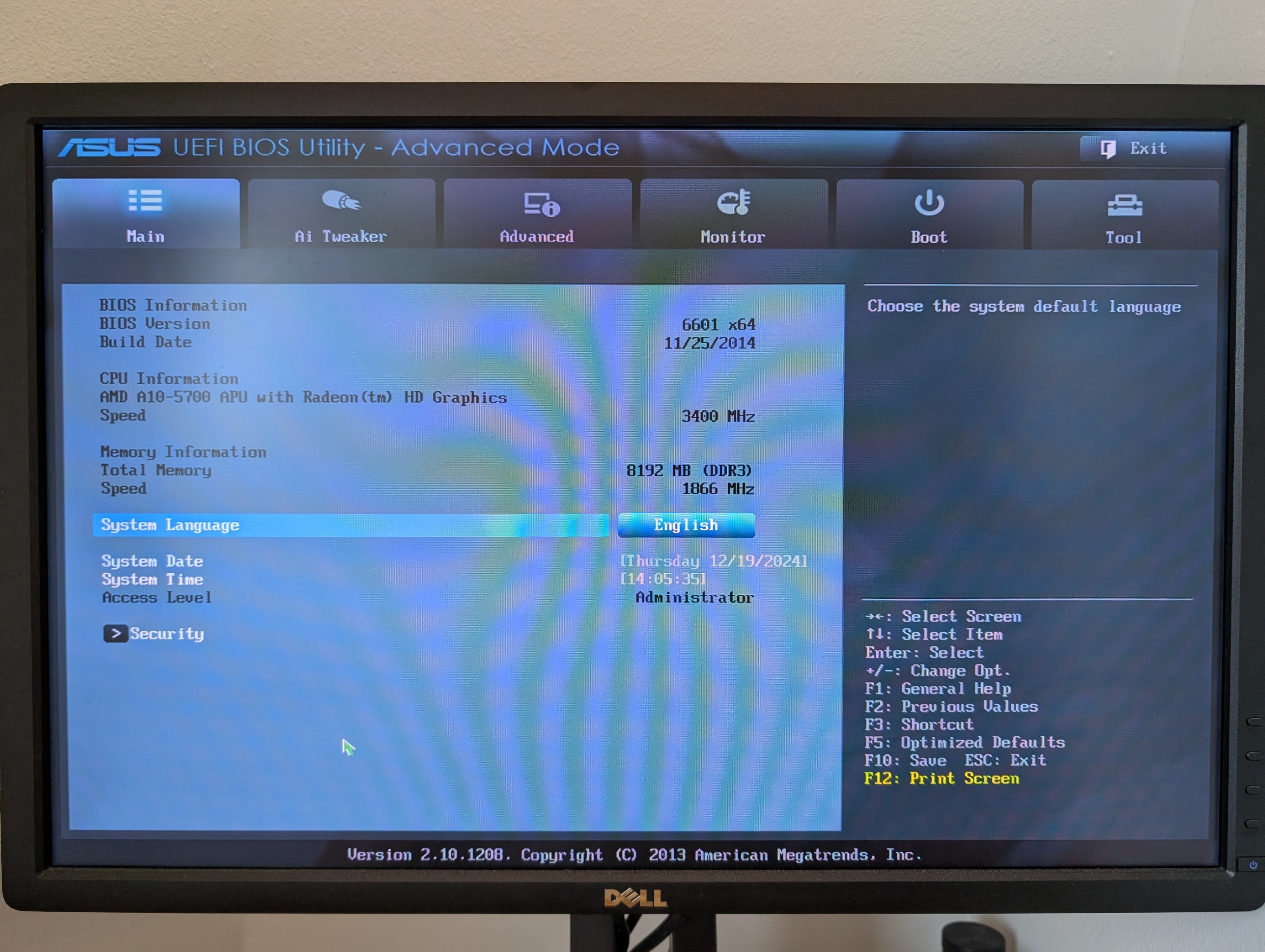

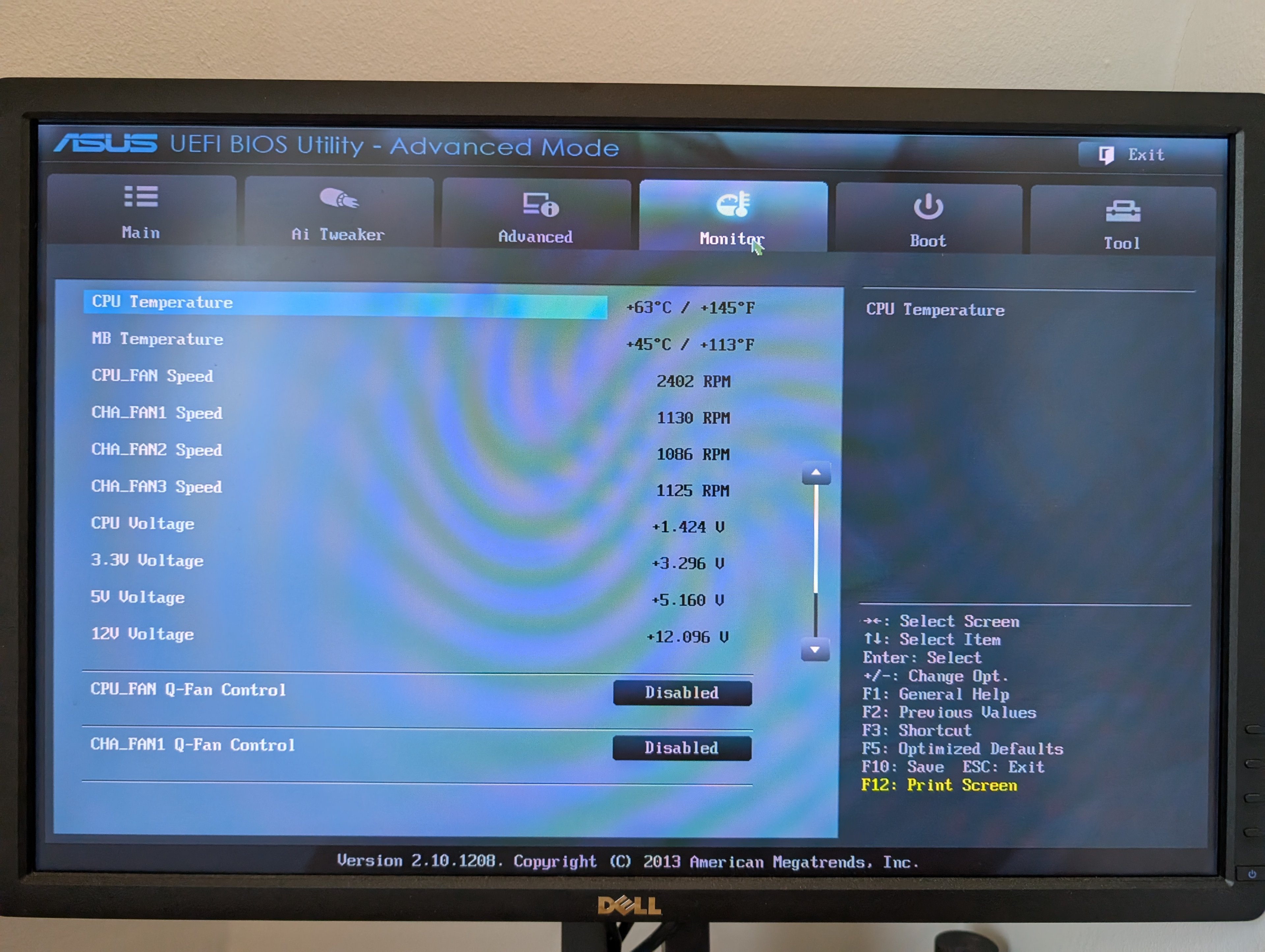

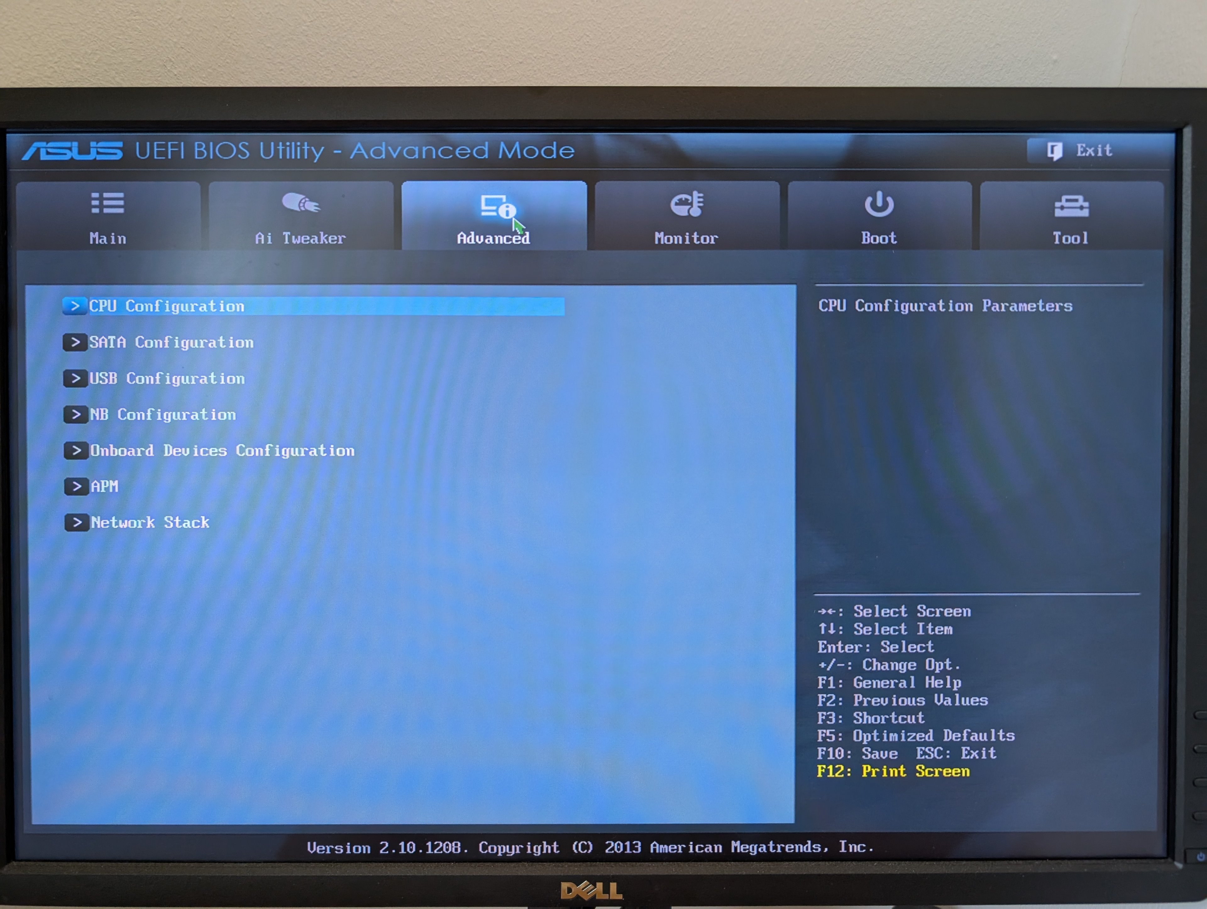

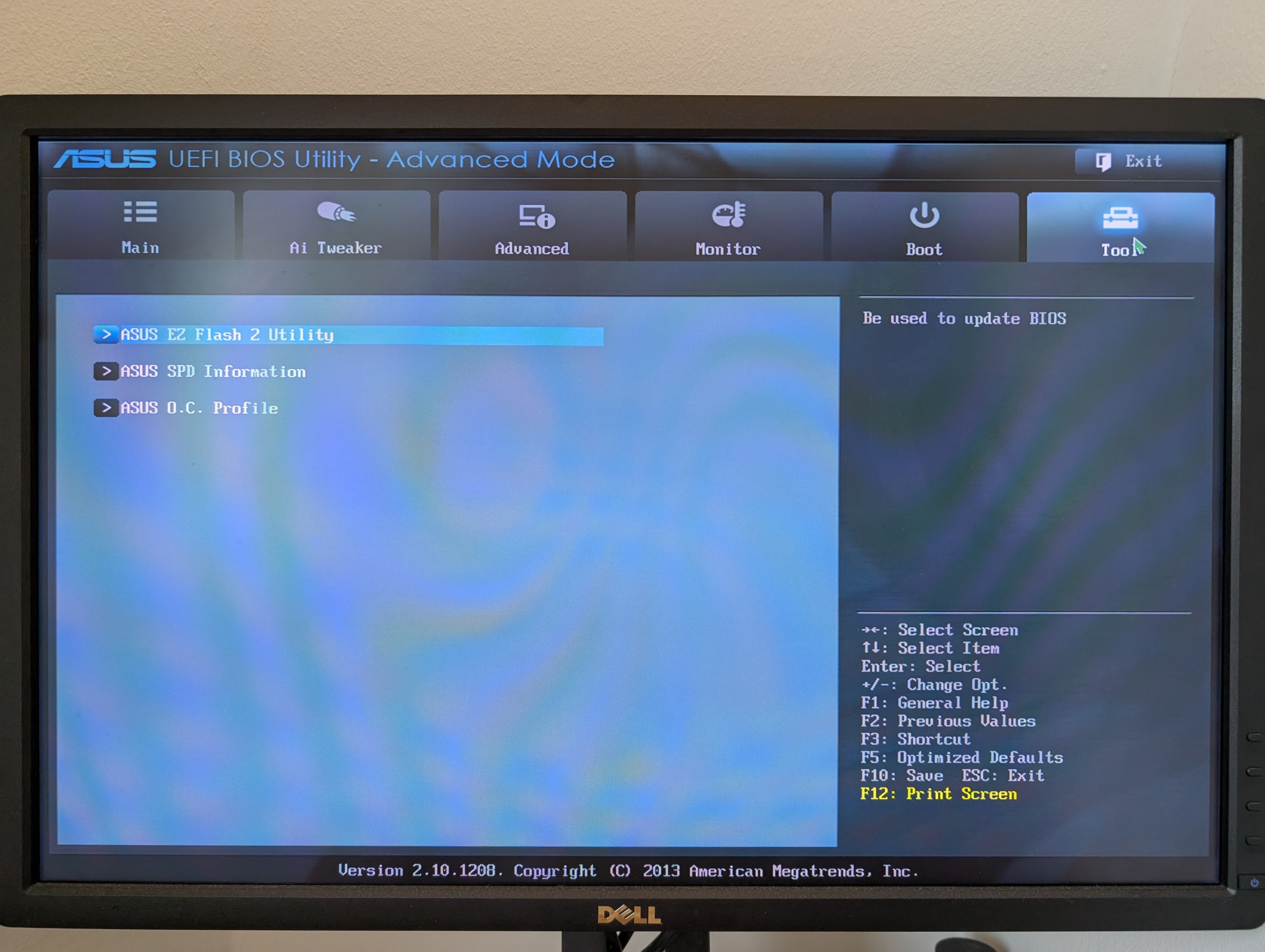

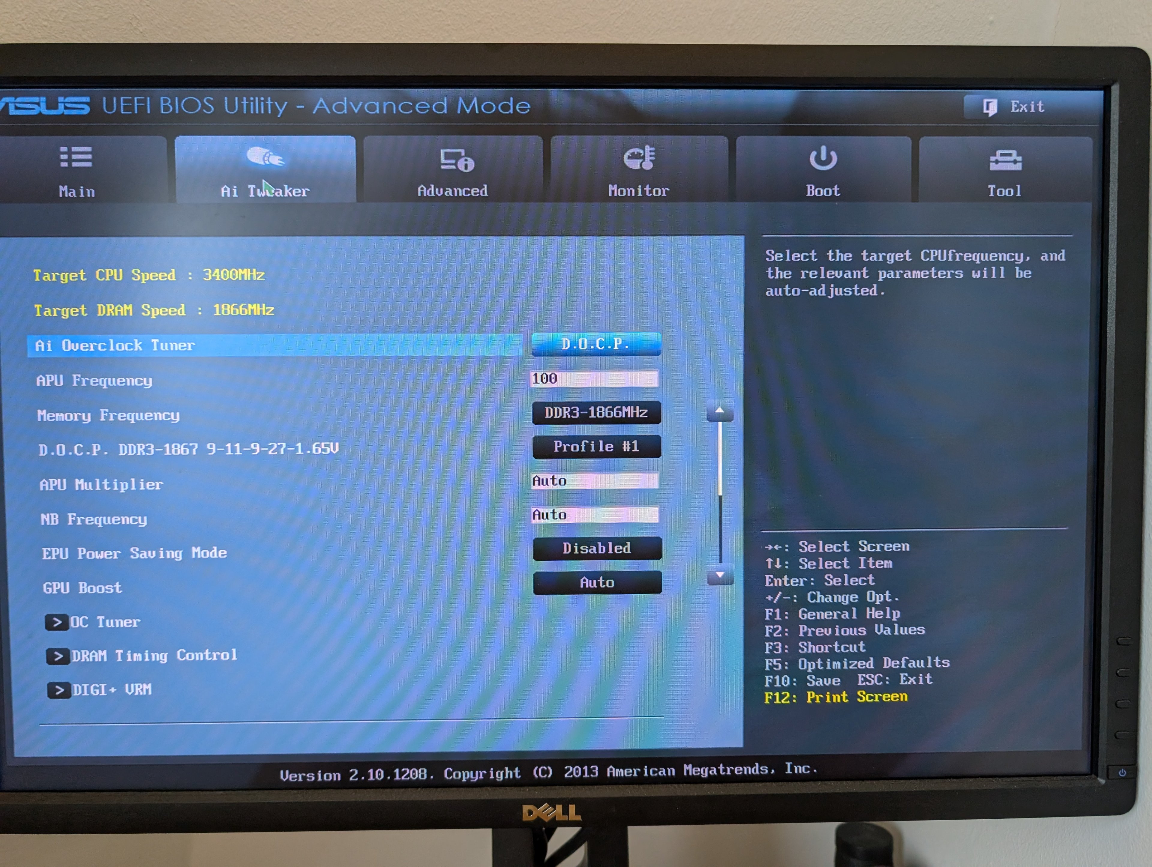

Ich kann im Boot Menü weder die Reihenfolge der Festplatten verändern noch die System HDD zur Boot Priority hinzufügen.
Im Advanced Mode sehe ich keinen Punkt wo ich die Boot Priority festlegen kann (siehe Screenshots in der Anlage).

Lösung:
Ich hatte 2 Platten mit MBR (darunter die Systempartition) und 1 Platte mit GPT. Ich habe das Laufwerk mit der Systempartition mit mbr2gpt ohne Datenverlust zu GPT konvertiert. Für die Datenfestplatte geht mbr2gpt nicht, da habe ich das Gratis-Tool DiskGenius genommen. Hat super funktioniert.
Dann habe ich im Bios von Legacy (CSM) auf Uefi umgestellt. Im Bios konnte ich auch den Boot-Modus (Legacy oder UEFI) und die Bootoptionen festlegen. Allerdings sieht man diese Punkte nur wenn man scrollt. Das habe ich nicht gesehen, daher dachte ich ich hab diese Punkte in meinem alten Bios nicht.
Jetzt sind alle Platten GPT und in der Boot-Priority ist die Samsung SSD mit der Systempartition an erster Stelle. Ein bootfähiges Notfallmedium habe ich mit Acronis sicherheitshalber neu erstellt, wahrscheinlich hätte das alte mit MBR nicht mehr funktioniert.
