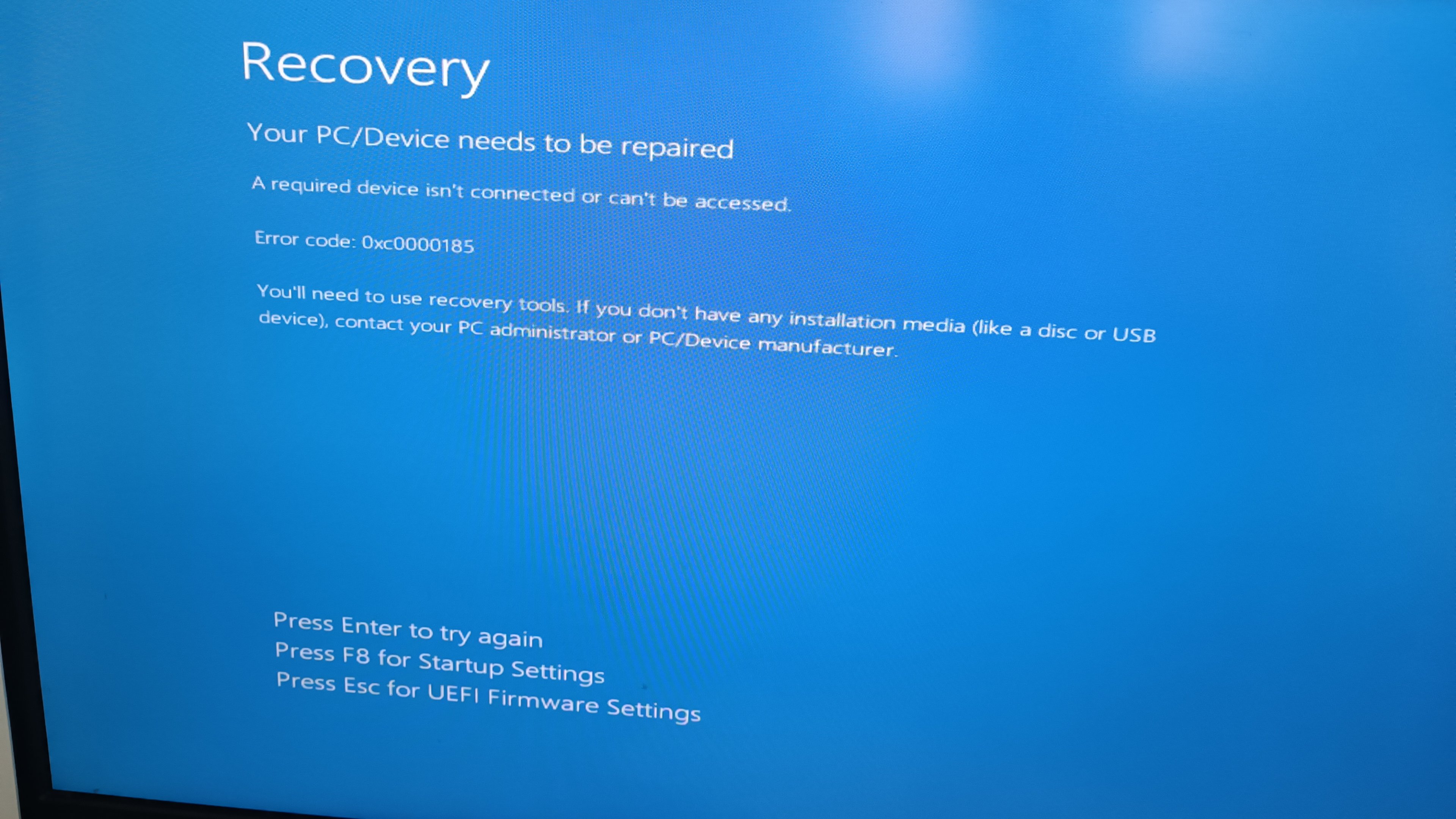

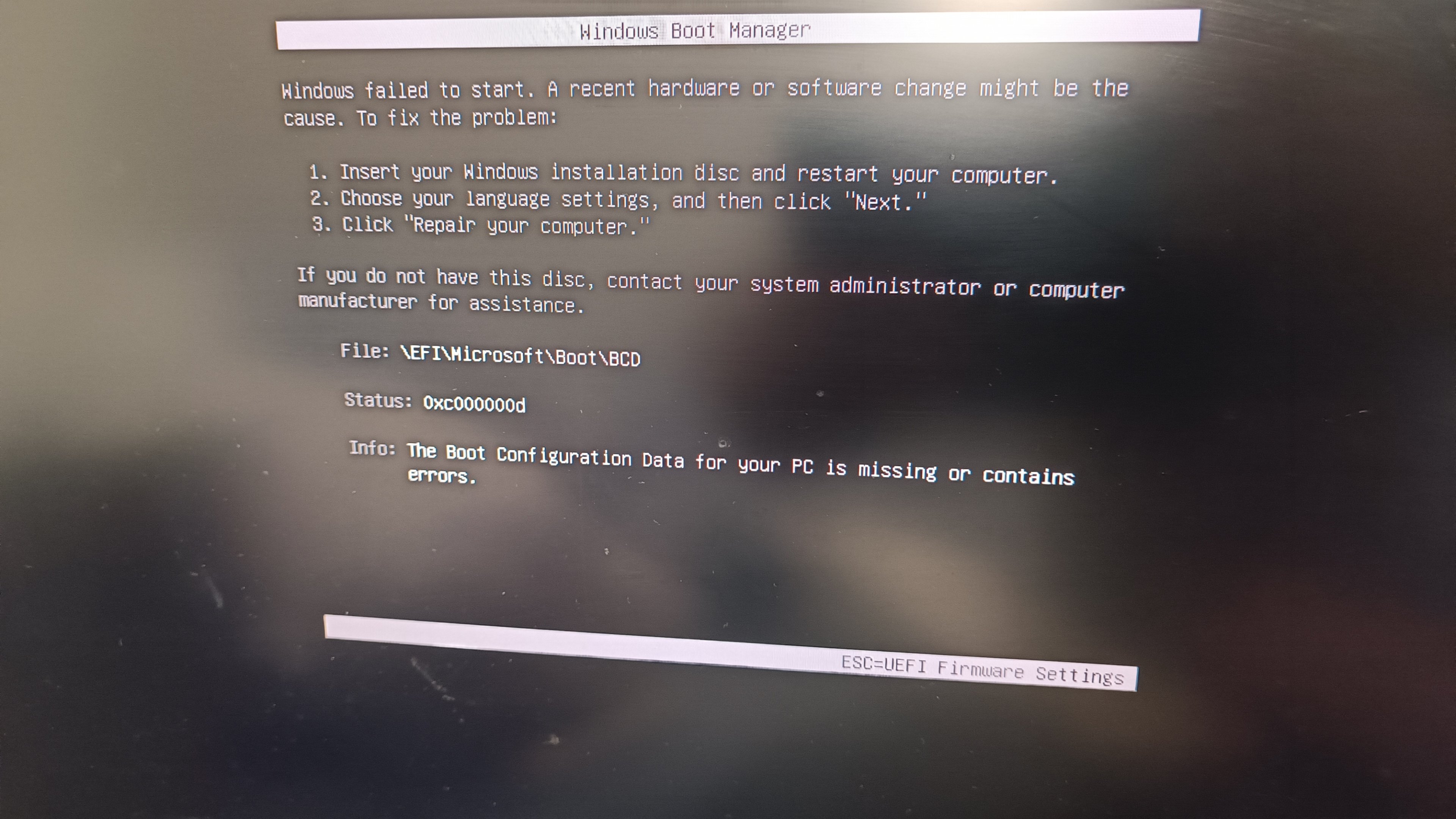

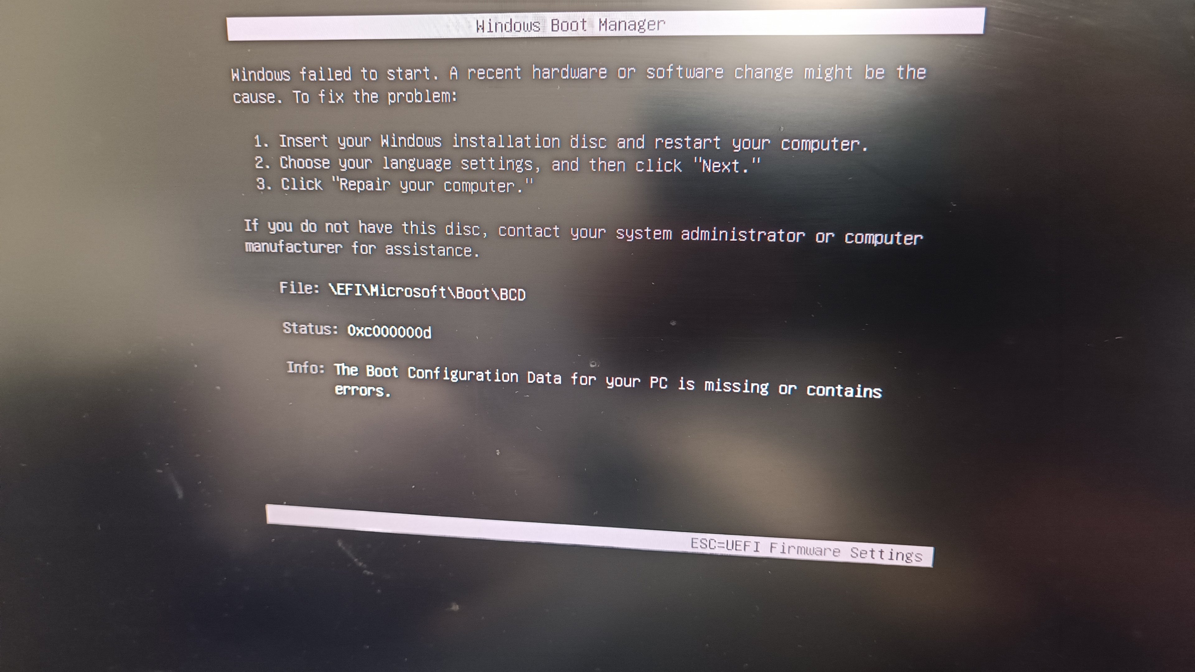

Ich möchte Windows 11 instalieren und bei starten der DVD zeigt:
File: \EFI\MICROSOFT\BOOT\BCD
Status: 0xc000000d
Info: the boot configuration data for your pc is missing or contains errors.

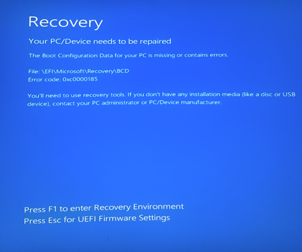

Vergleiche mal mein Bild dazu und lese was darüber steht.
Es steht Recovery dazu und das heißt, Windows zurücksetzen oder wiederherstellen. Das geht aber nicht, weil deine neue SSD gar kein Windows drauf hat. Mit deinem alten Systemlaufwerk wird es gehen, weil Windows bereits drauf ist.
Dein Laufwerk ist vollkommen in Ordnung, nur scheinst du nicht zu verstehen, dass du ein clean Install ausführen musst.

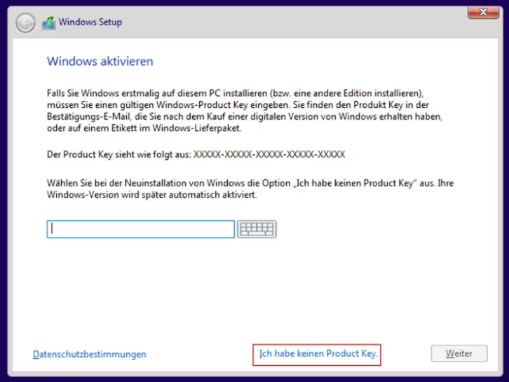

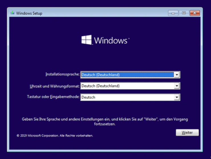

Ashampoo_Snap_Mittwoch, 14. August 2024_14h29m38s.png Ashampoo_Snap_Mittwoch, 14. August 2024_14h29m24s.png
Hier kannst du einfach auf "kein Key" klicken und Windows wird dann, sobald das Setup durch ist, von selbst aktiviert werden. Ein neues Laufwerk führt nicht dazu, dass Windows nach dem Setup erneut aktiviert werden muss.

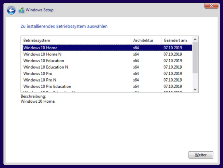

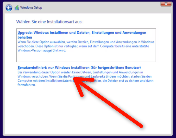

Deine Version auswählen, Home, Professional usw.

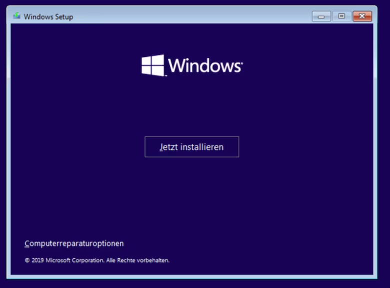

Auf dem unteren Feld klicken, oben würde ehe nicht gehen, da Windows gar nicht installiert ist.

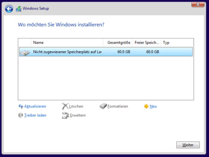

Dein Laufwerk wird nun gelistet sein und falls nicht, muss hierzu noch ein Treiber mit installiert werden.
Danach einfach den nachfolgenden Anweisungen folgen.

Ich habe die Fehlermeldung fotografiert.
Klein Moment bitte, ich versuche sie hier hochzuladen.

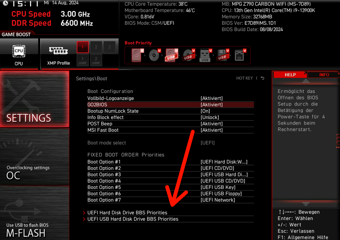

Normalerweise kannst du einfach in das Bios gehen und unter Boot hast du dann deinen Stick mit gelistet. Nachdem du darauf klickst, wird der Rechner neu gestartet und das Windows Setup ausgeführt. Mit der DVD wäre es nicht anders.

Anhang anzeigen 1511447 Anhang anzeigen 1511448

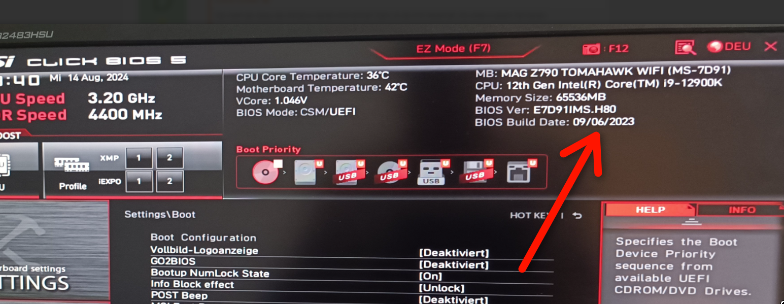

DimiP. schrieb:
BIOS Ver: E7D91IMS.H80
Am 4. Oktober 2023 war das offizielle Erscheinungsdatum der Samsung 990. Deine Bios Version ist vom November 2023. Möglicherweise ist in dieser Bios Version deine 990 SSD noch nicht mit dabei und dann kennt dein Bios diese SSD nicht.
Versuche es mal mit einer aktuelleren Bios Version, denn du hast ja bereits einige übersprungen.

Darum geht es nicht, deine BIOS-Version ist sogar laut deinem Screenshot älter, als die SSD. Die 990 ist erst im Oktober auf dem Markt gekommen. Hatte mich zuvor auf das Datum bezogen, was online dabei steht.
