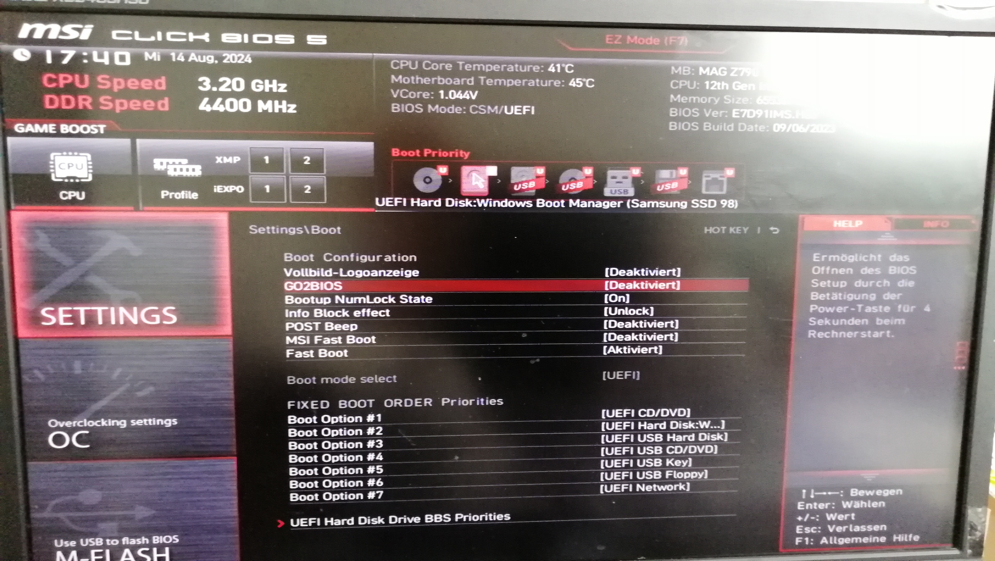

Samsung 990 NVMe M.2 SSD wird nicht im Boot Priority nicht angezeigt.
@Giggity Die SSD 990 ist nicht mehr drin. Ich habe die alte wieder eingebaut.

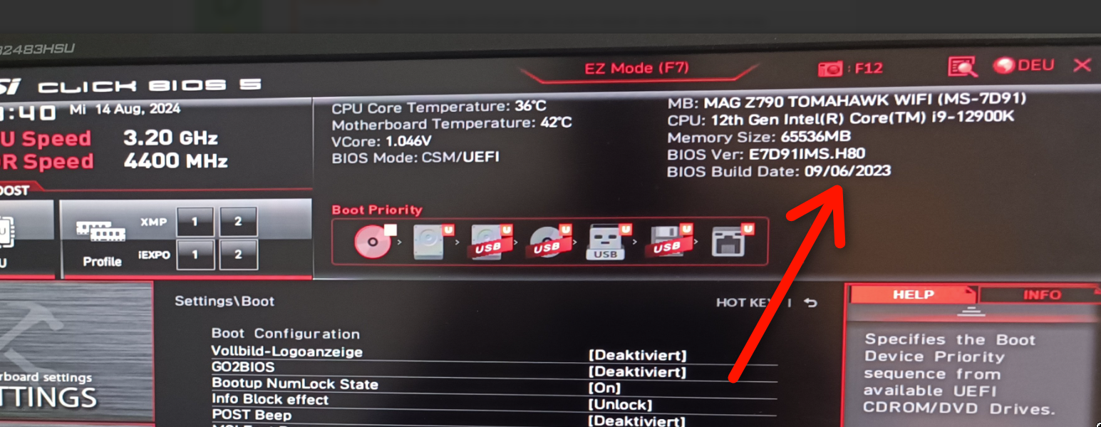

LiniXXus schrieb:
Darum geht es nicht, deine BIOS-Version ist sogar laut deinem Screenshot älter, als die SSD. Die 990 ist erst im Oktober auf dem Markt gekommen. Hatte mich zuvor auf das Datum bezogen, was online dabei steht.
Einen konkreten Hinweis habe ich nicht, aber alles, was hierzu geschrieben wurde, ist schon recht seltsam, daher würde ich die Bios Version nicht außer Acht lassen. Natürlich kannst du auch recht haben und was ist, wenn es doch an der Bios Version liegt?
Aber das wird hier nicht das einzige Problem sein, denn normalerweise sollte das Setup starten.
Auch wenn die SSD danach nicht mit gelistet wird.

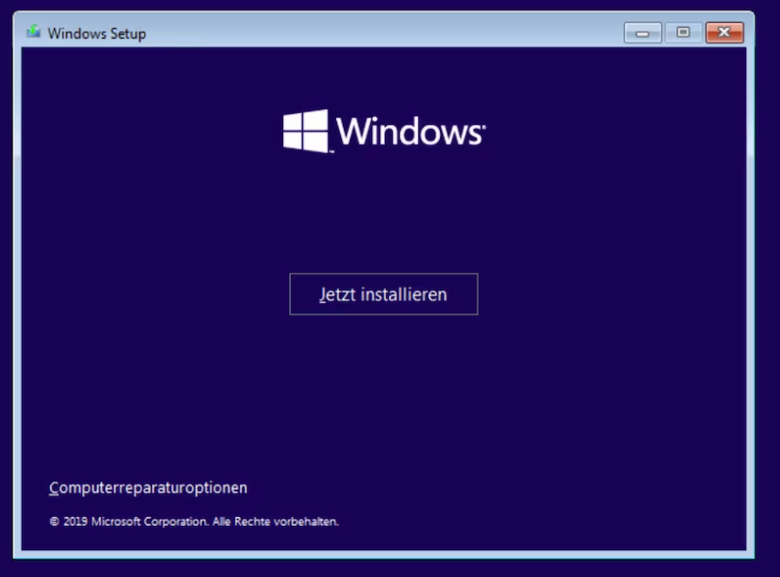

@DimiP.
Hast du zufällig die 990 ausgebaut? Falls ja, starte mal das Setup erneut.
Es geht mir nur darum, ob das Setup nur mit der verbauten 990 nicht startet.
Kannst ja danach über den roten Kreuzt oben rechts wieder abbrechen.
