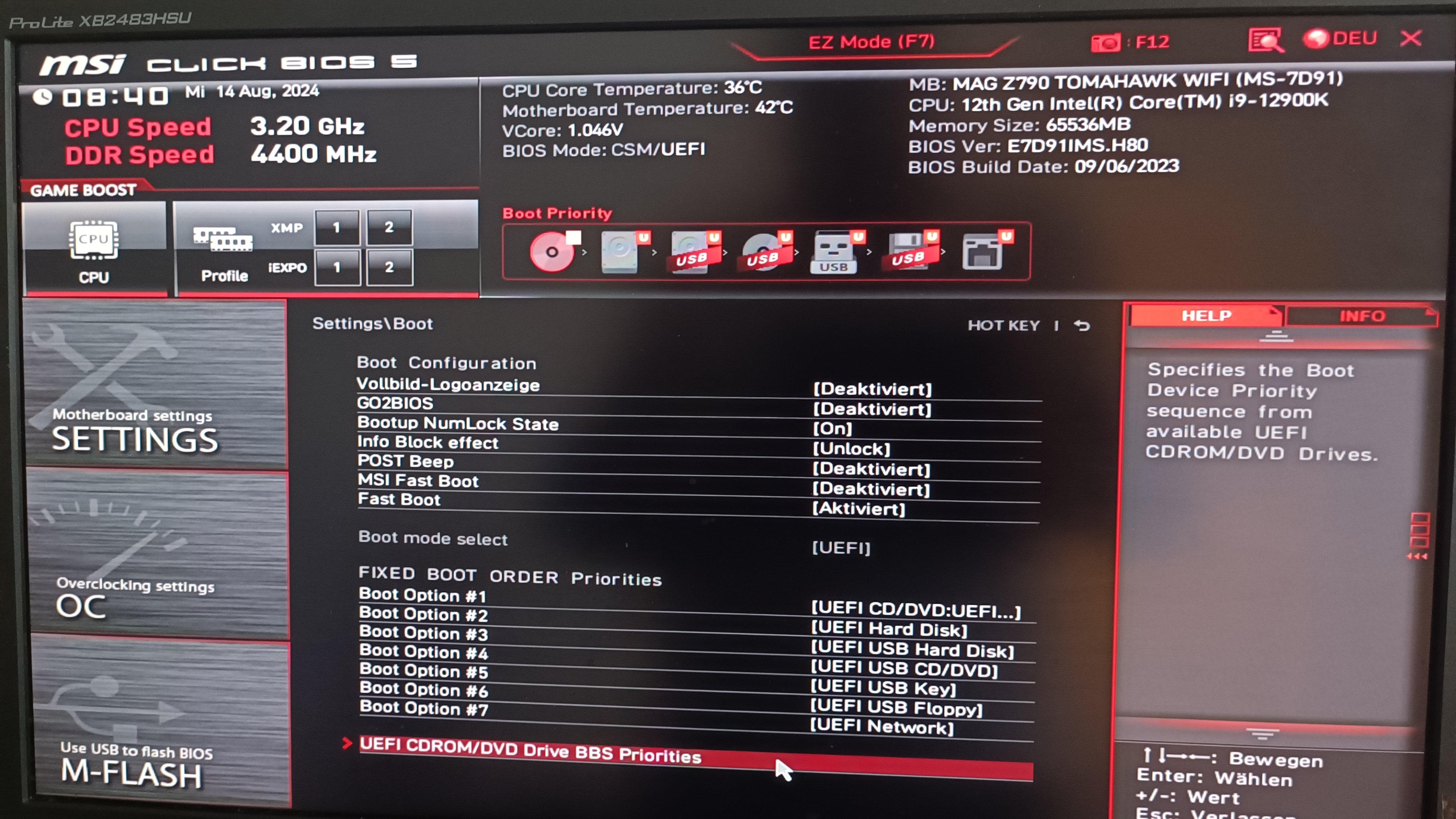

Hallo liebe Community,
Ich habe eine Samsung 990 NVMe™ M.2 SSD – 1 TB gekauft und gleich eingebaut.
Leider diese erscheint nicht bei BIOS Boot Priority.
Wenn ich bei Setings Systemstatus klicke sie wird bei Pos.1 ANGEZEIGT. (MSI KLIK BIOS 5)
Ich möchte Windows 11 instalieren und bei starten der DVD zeigt:
File: \EFI\MICROSOFT\BOOT\BCD
Status: 0xc000000d
Info: the boot configuration data for your pc is missing or contains errors.

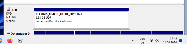

Doch, ist es.
Eine DVD, wenn es keine DL-DVD Double Layer DVD ist, hat 4,7 GB. Stimmts?
Eine aktuelle entpackte Win 11 23H2 DVD hat 6,33GB.
Die würde also gar nicht auf eine DVD passen.

Im BIOS wird nicht angezeigt.
Der Harddisk Platz bleibt deaktiviert. Und wird nicht in die UEFI BBS Priorities aufgelistet. Allerdings bei BIOS Setings Systemstatus steht auf M.2 Platz 1.
Reaktionen: cyberpirate

Smiley: das war schon geschehen. Ich wollte nicht zum wiederholten Mal den Tower aufmachen. Natürlich hätte ich die SSD ausgetauscht und die neue reingesetz.
Die Frage ist warum bei der alte EVO 980 gab dieses Problem nicht? Und jetzt als ich die neue 990 Pro eingesetzt habe funktioniert nicht?
Was muß ich noch tun um die Speisekarte im Boot prioritys zu erscheinen?

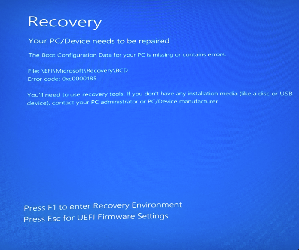

@DimiP.
Du solltest ein Windows Setup starten und keine Wiederherstellung. Zum wurde dir bereits geschrieben das die SSD noch nicht in der Bootreihenfolge stehen kann.

Der Bootloader UEFI ist auch drauf.
Trotzdem wird die Speisekarte in Boot Prioritys nicht angezeigt.
Aber im Systemstatus steht drinne.
