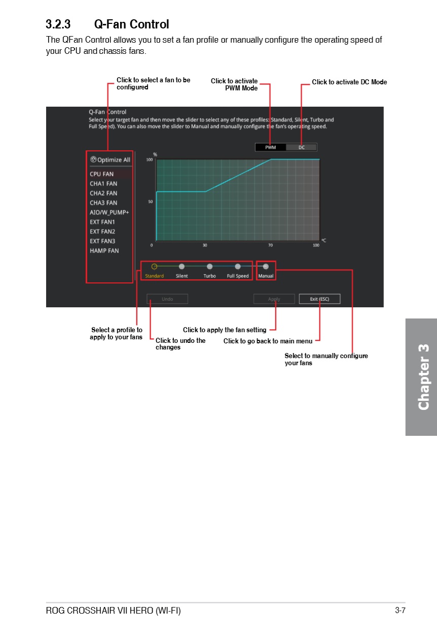

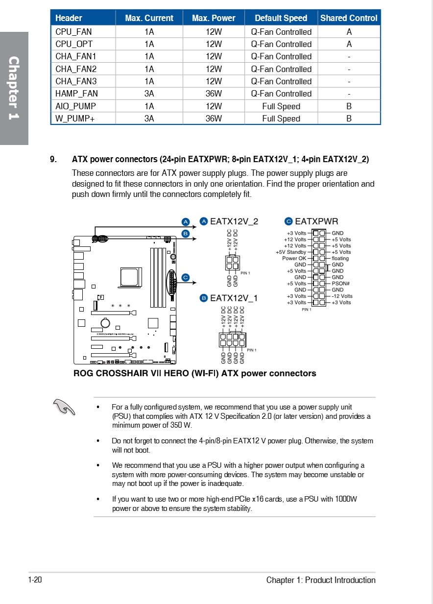

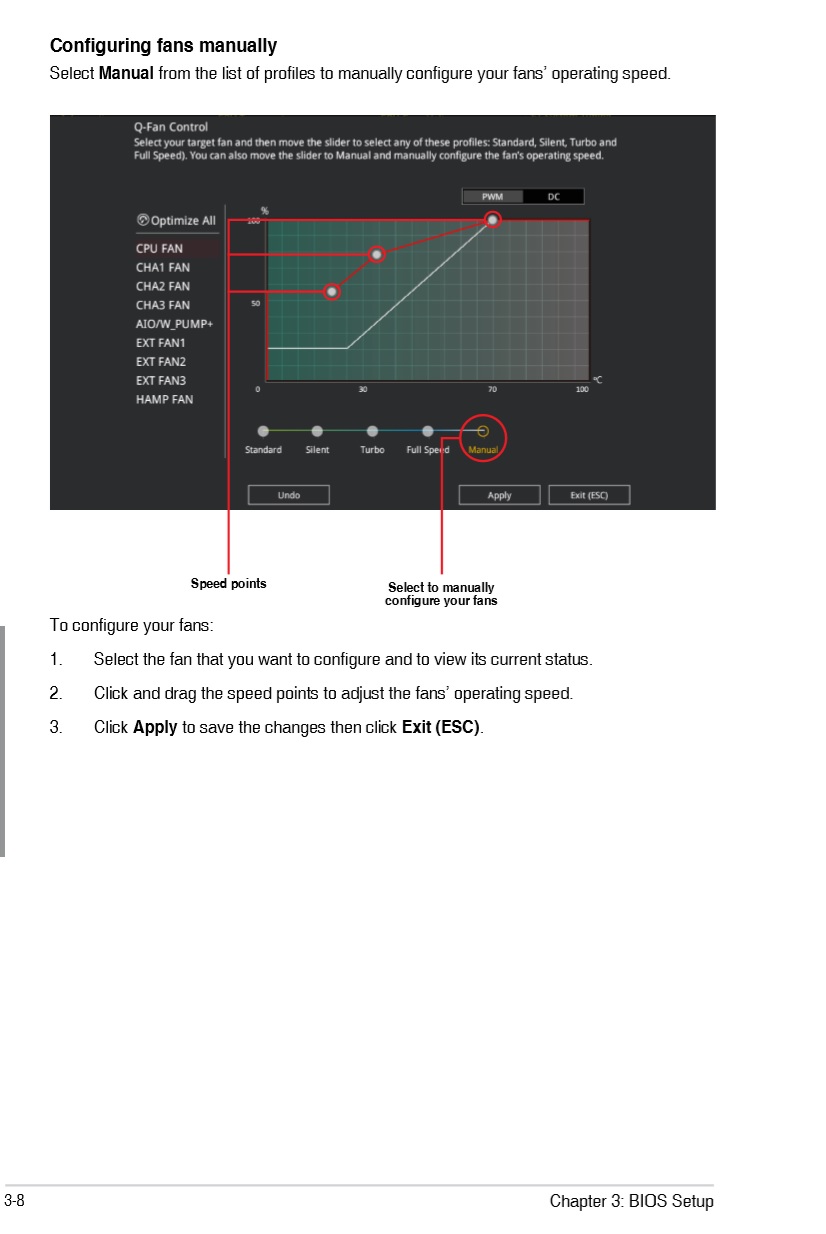

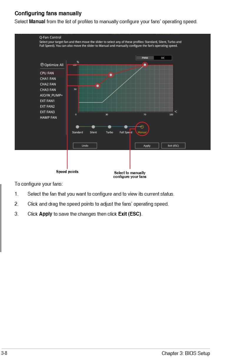

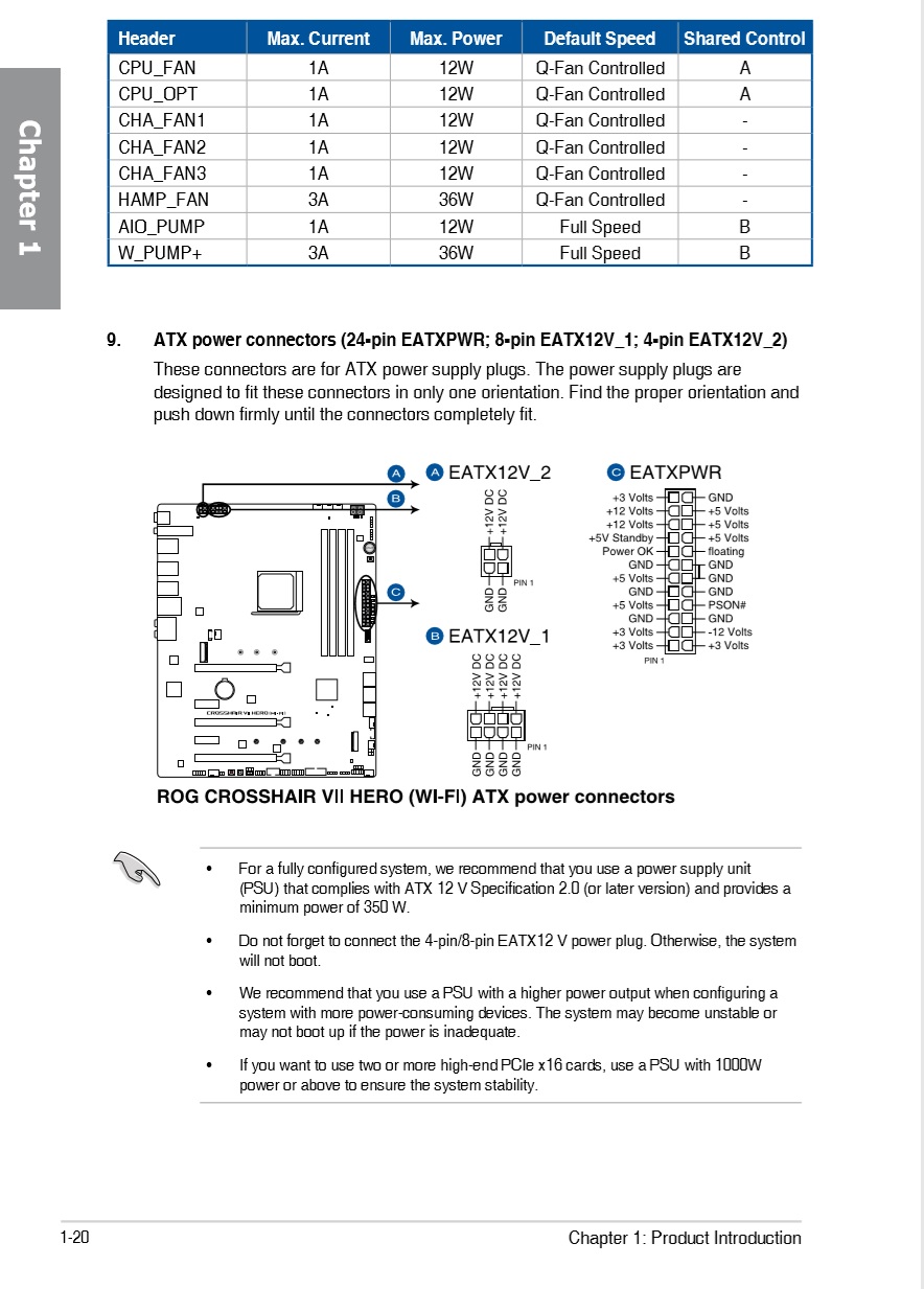

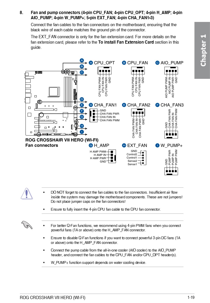

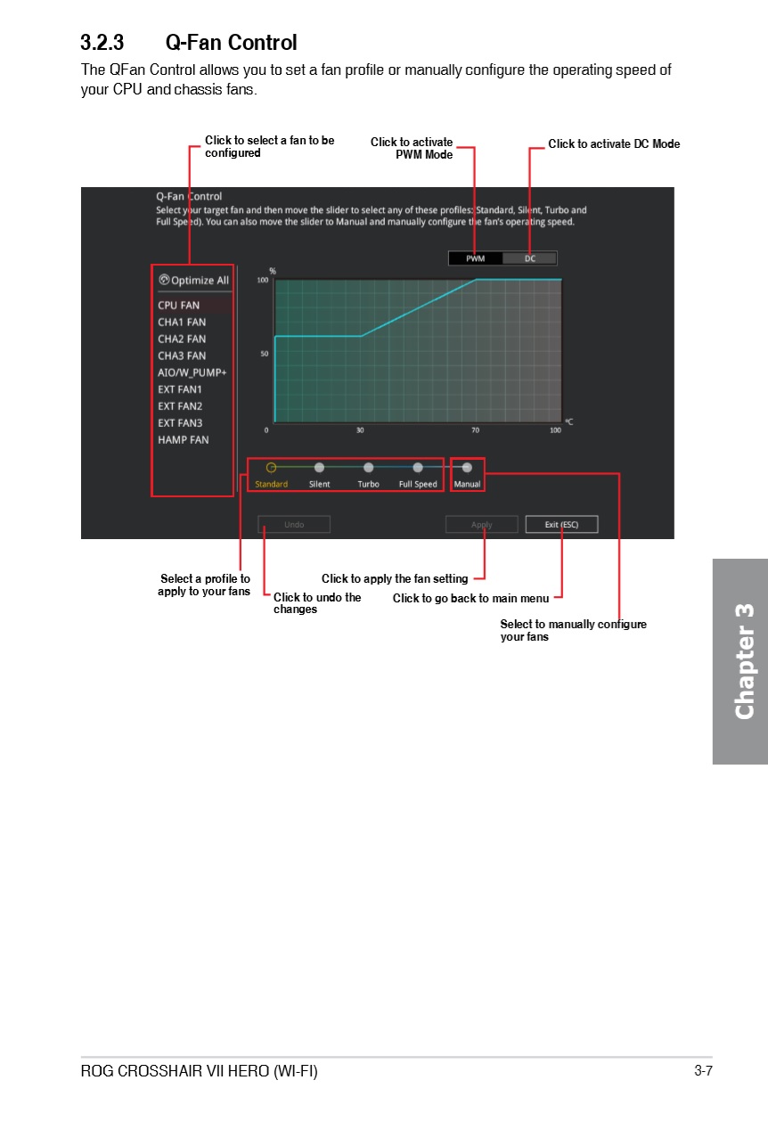

hier mal die MB Header und Ihre Funktion, dazu Q Fan Control aus dem Handbuch.
Was hast Du wie angeschlossen ?
Verwendest Du im Windows eine Software zur Steuerung ? Gehen die Lüfter auch im Bios aus?

Hi Tyr43l,
der CPU Lüfter ist an CPU_FAN angeschlossen, Noctua 1 an CHA_FAN2, Noctua 2 and CPU_OPT und der Fractal an CHA_FAN3. Der eine Noctua ist an den zweiten CPU Header angeschlossen weil das Kabel für für CHA_FAN1 zu kurz war.
Im Bios stehen alle auf Standard und Auto, habe nicht extra PWM oder DC ausgewählt. Das kann ich natürlich mal ändern.

Schau damit mal ob alles normal läuft und regelbar ist. Wenn ja, dann würde ich nochmal ans UEFI rann.
Alle von dir verwendet anschlüsse sind nämlich 4 pin pwm und sollten damit durchs board gut steuerbar sein.
das nur der fractal an bleibt, deutet für mich darauf das PWM bzw Steuerungssignal für die übrigen PWM-Lüfter nicht richtig konfiguriert ist.
Ja, Regeln kann ich die Lüfter mit dem Tool. Ich habe jetzt mal im Bios von Auto auf PWM für die Noctuas und DC für den Fractal Lüfter umgestellt. Vielleicht hilft das ja, mal schauen. Eventuell ist die Lüftersteuerung ja noch etwas buggy mit Ryzen 3000.
