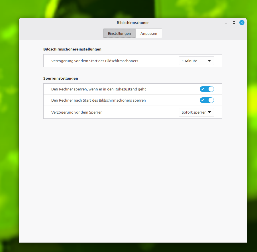

  • Bildschirmschoner nach 1 Minute inaktiv:

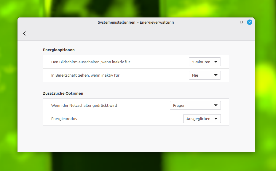

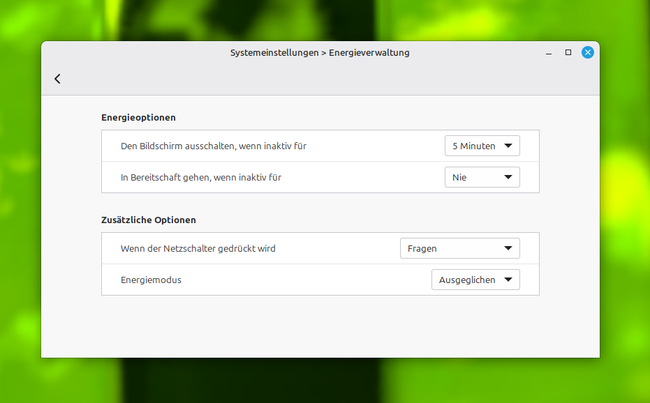

  • Bildschirm bei Inaktivität ausschalten nach 5 Minuten:
