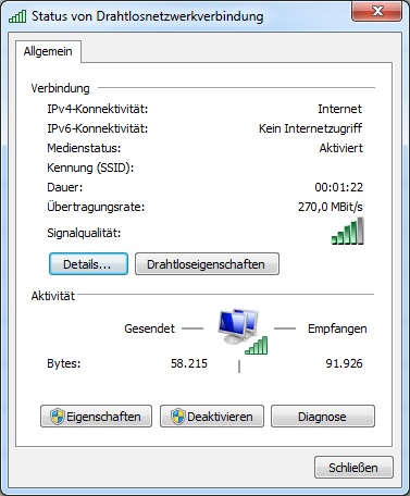

Ich hab mal meinen Router beobachtet (Netgear WNDR3300); es blinkt nur die LED fürs G-Netz.
In den Eigenschaften gibt es auch einen Punkt der sich - muss ich nochmal genau nachschauen - Modus nennt. Dort kann man auch nur zwischen Auto und b/g wählen.
Der läuft schon auf dual; sonst wär mein Großen nicht über N laufen.
Erkennt man auch an den 270MBit/s bei der Übertragungsrate.

54 MBit/s
Naja, bei er Transferrate von kurzzeitig max. 2,5 MB (hatte vor ca 2 Wochen ein Thema dazu eröffnet) und durchschnittlich 1,5 MB glaube ich schon, dass es nur G mit 54 ist.
