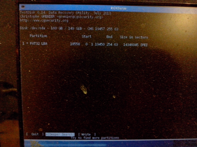

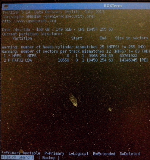

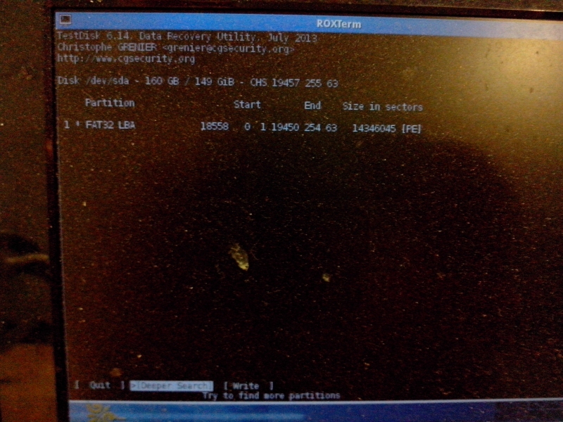

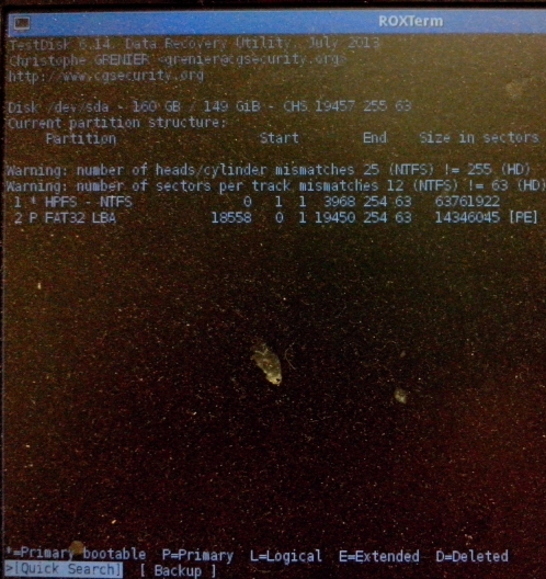

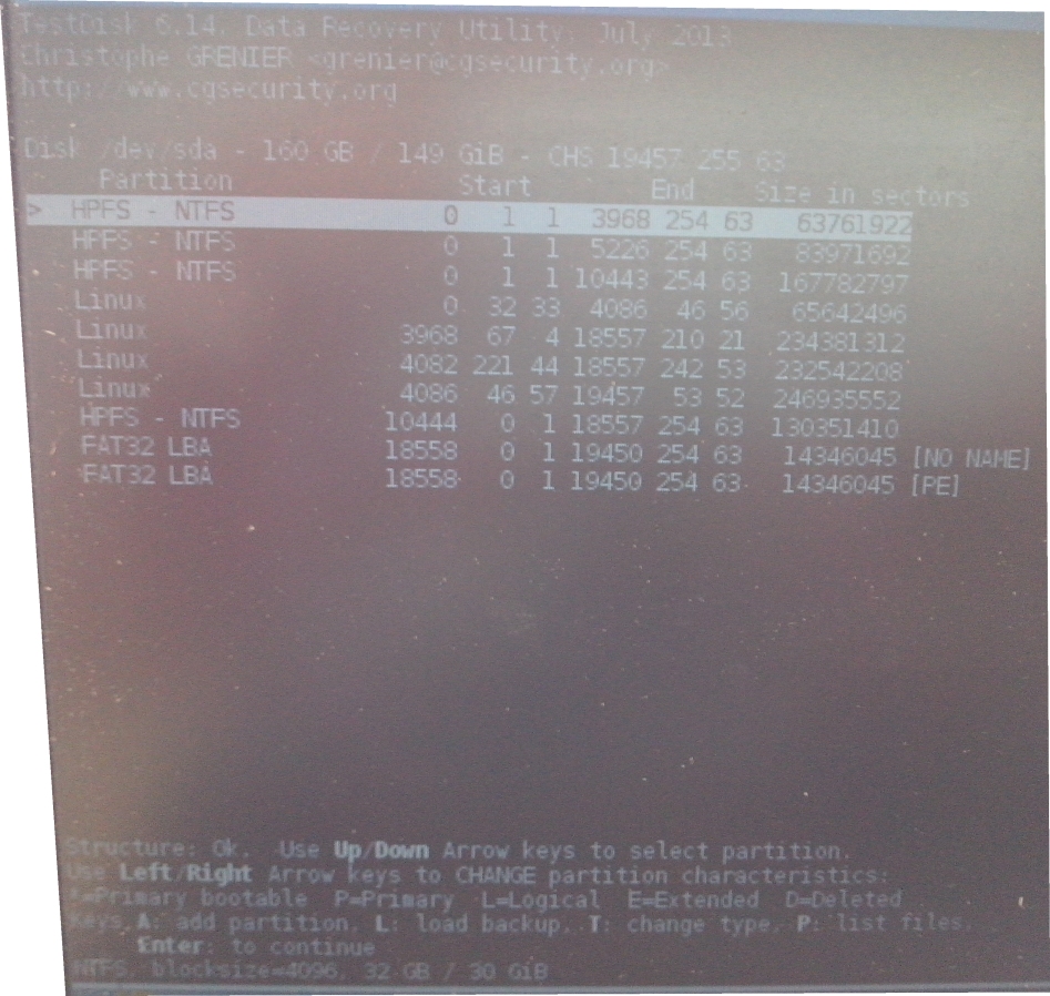

Bei Anwendung von Testdisk erhalte nach 'Analyse':

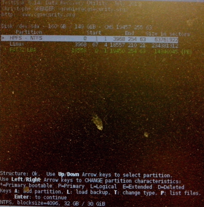

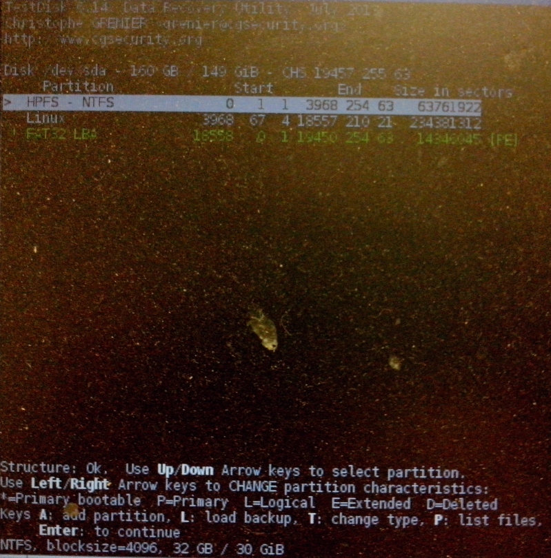

Wenn ich dann auf Quicksearch gehe, erhalte ich:
Und egal, welche Partition ich dort anwähle, ich erhalte:

Deep-Search bringt einige Dinge zum Vorschein.
Aber an welcher Stelle soll ich Deep-Search überhaupt anwenden? Unter welcher der 3 gefundenen Partitionen des Quciksearch wende ich Deepsearch an?
Ich würde danach gerene den Screenshot hier posten, um weitere Hilfe zu erhalten.

Lass auf jeden Fall mal einen "Deeper Search" durchlaufen, das kann allerdings dauern. Die Bilder hast Du mit Kamera gemacht, evtl machst Du den Moni mal ein bischen sauber damit es besser zu sehen ist? :lol:
Ich weiß, ich habe den schon mehrfach durchlaufen lassen. Dauert bei mir ca. 1 Stunde. Die Platte hat ja insgesamt nur 160 GB.
Meine Frage ist aber, in welchem der 3 gefundenen Teile soll ich deep suchen? Oder ist das egal?

Deepscan (ich hab jetzt einfach mal den ersten Eintrag des Quickscan depp gescannt):
Gruß, Phil
Inhalt der 10 gefundenen Einträge: (Eintrag 1 bis Eintrag 10 des Deepscanns mit P aufgelistet)
1. ---> Windows System der alten Platte C:
2. ---> siehe 1
3. ---> siehe 1
4. ---> 2 Verzeichnisse: '..' und 'lost+found'
5. ---> siehe 4
6. ---> siehe 4
7. ---> siehe 4
8. ---> 3 Verzeichnisse: '..', 'RECYCLER' und 'Systeme Volume Information'
9. ---> 1 Datei 'WinXP F9.Shi'
10. ---> Alle WinXP Recovery Dateien (z.b. gho-Dateien)

Als erstes würde ich versuchen ein Image der Platte zu erstellen, damit die Daten auf jeden Fall noch vorhanden sind, wenn das nicht möglich ist die wichtigen Dateien sichern auf einem anderen Laufwerk.
Im Bild (B1.jpg) ganz oben steht ein Fehler der mir nun aufgefallen ist, da passen die Cylinder/Heads nicht zum Laufwerk.
