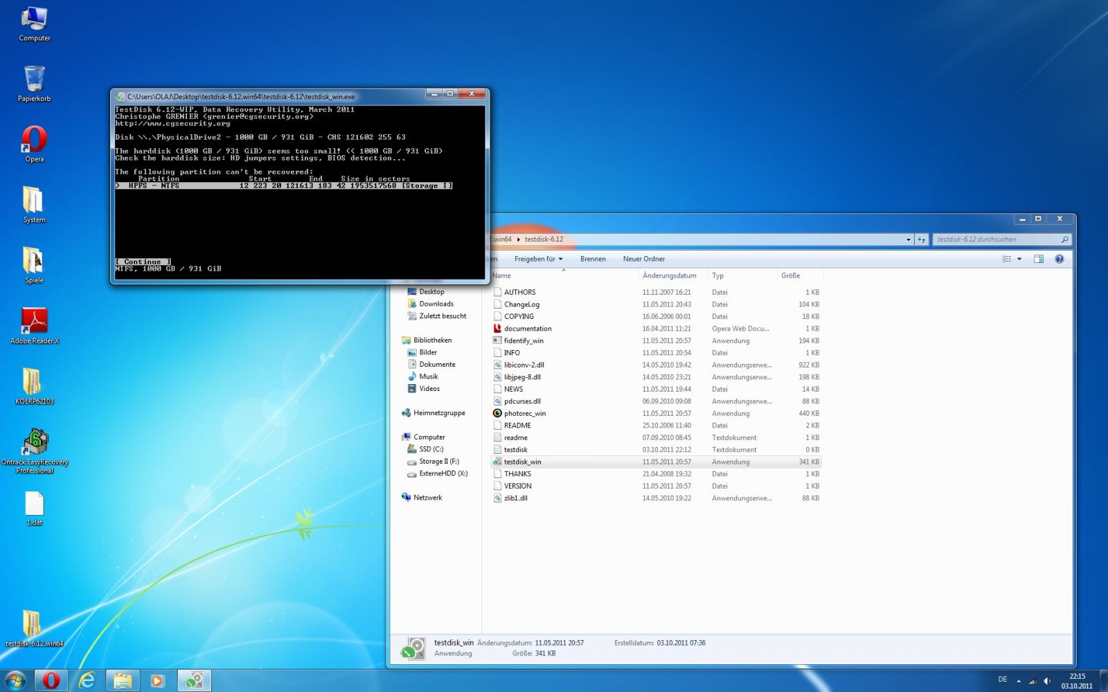

Leider gibt mir Testdisk immer den Fehler:
The harddisk seems too small
The following partition cant be recovered
siehe Anhang: Fehler.jpg

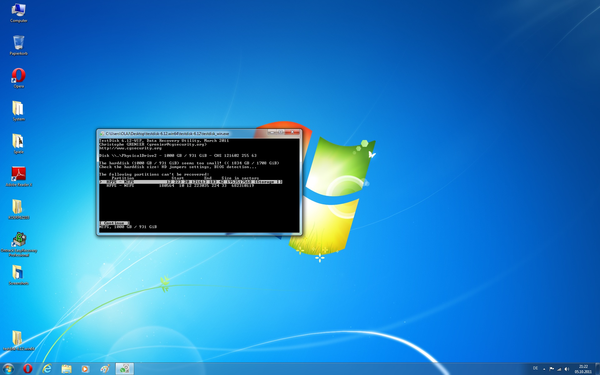

Es werden bei Deeper Search 3 Partitionen gefunden, zweimal System-Reserviert und einmal "Storage I" und genau letztere ist die für mich relevante.
siehe Anhang: Partitionen.jpg
Wie bekomme ich das Rückgängig? Bzw. wie kann ich wieder auf meine Daten zugreifen?

Lass doch mal "Deeper Search" durchlaufen, dann siehst Du was noch gefunden wird.
Hab ich doch schon...
Da sind nur doch 0% abgelaufen, Zylinder 144/121601 und unten steht Stop, da würde mit Sicherheit was anderes stehn, wenn es durchgelaufen wäre.
Das ändert nichts.
Es sind nur diese 3 Partitionen auf dem LW.
Ich will ja auch nur Storage und die Fehlermedlung kommt vor dem Deeper Search.
Ich habe mit PhotRec schonmal Bilder auf eine exakt gleich große Platte geholt.
Optimal wäre jedoch, ALLE Datenwieder zu bekommen.
Deswegen bin ich auf der Suche nach fachkundigem Rat, hier.
Nehme mal die Version 6.13.
Mache mal eine Diagnose nach dieser Anleitung;
Starte Testdisk bestätige bei dem Log-Datei-Screen mit Enter, wähle deine betroffene Festplatte aus und bestätige mit Enter, bestätige bei Partition Table Typ Intel, bestätige bei Analyse mit Enter und setze mir einen Screenshot.
Bestätige auch bei Quick Search mit Enter (wenn nötig wegen Vista-check mit y) und setze mir auch den Screen.
Markiere mal die betroffenen Partitionen und drücke p auf der Tastatur ob deine Daten angezeigt werden oder eine Fehlermeldung.
Zurück kommst du mit q drücken.
Wenn keine Partition mit Daten gefunden wurde;
Bestätige weiter bis du zum Menü kommst wo unten steht [Quit] Deeper [Search] [Write] und gehe mit dem Pfeil auf [Deeper Search] (tiefere Suche) und lasse es laufen.
Setze mir auch einen Screenshot.
Die betroffene Partition sollte wenn du den Screen machst markiert sein.
Komprimiere dann bitt auch die tstdisk.log im Testdisk-Ordner und lade diese mjir hoch.
Es gibt vielleicht noch einen Trick, wie du dieine Daten mit Namen und Ordner kopieren kannst, ich möchte aber zuerst die normal Diagtnose haben.
Grund ist, es ist ungewöhnlich, das sich die Partitionslänge über das Festplattenlimit hinaus ändert.
Viele Grüße
Fiona

Hier kommt der Fehler wie im ersten Screenshot, danach wird nur eine Partition angezeigt und zwar dieselbe welche in Screen 2 doppelt vorhanden ist [System-Reserviert].
Hierzu passt der Screenshot 2.

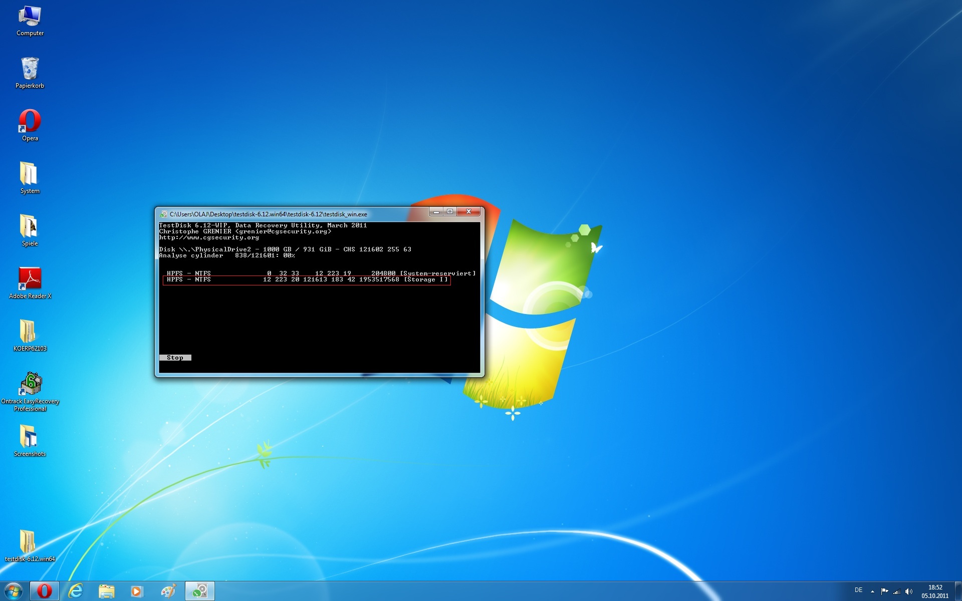

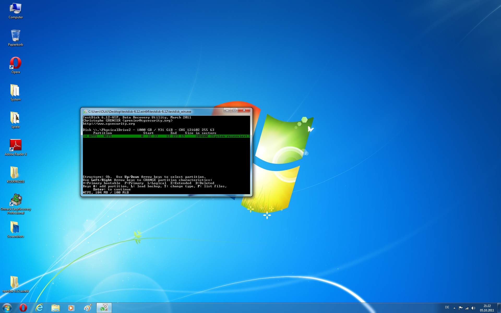

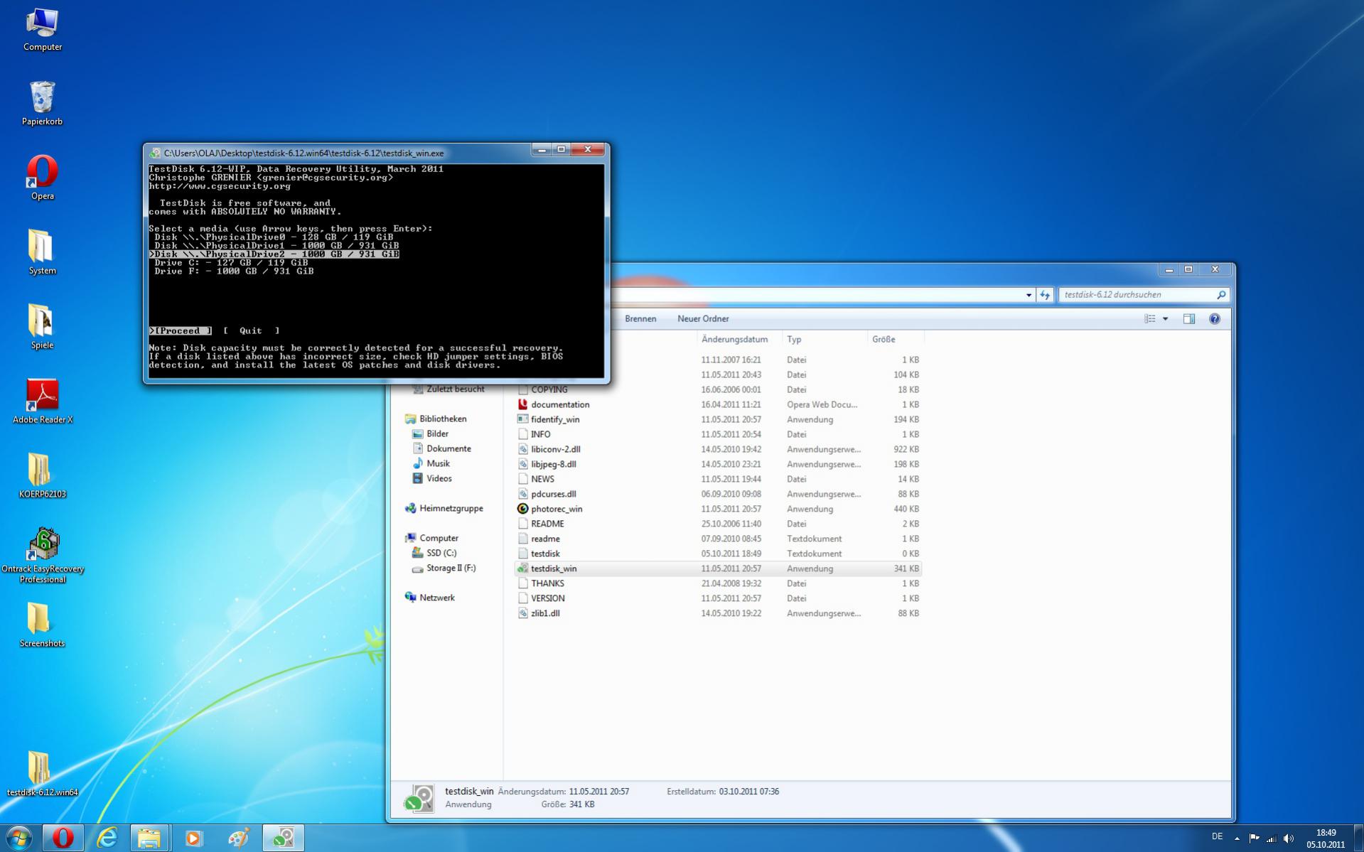

Hallo Fiona,
anbei schonmal die ersten Screens.
Danke für deine Zeit und Mühen.
Herzliche Grüße
Niko

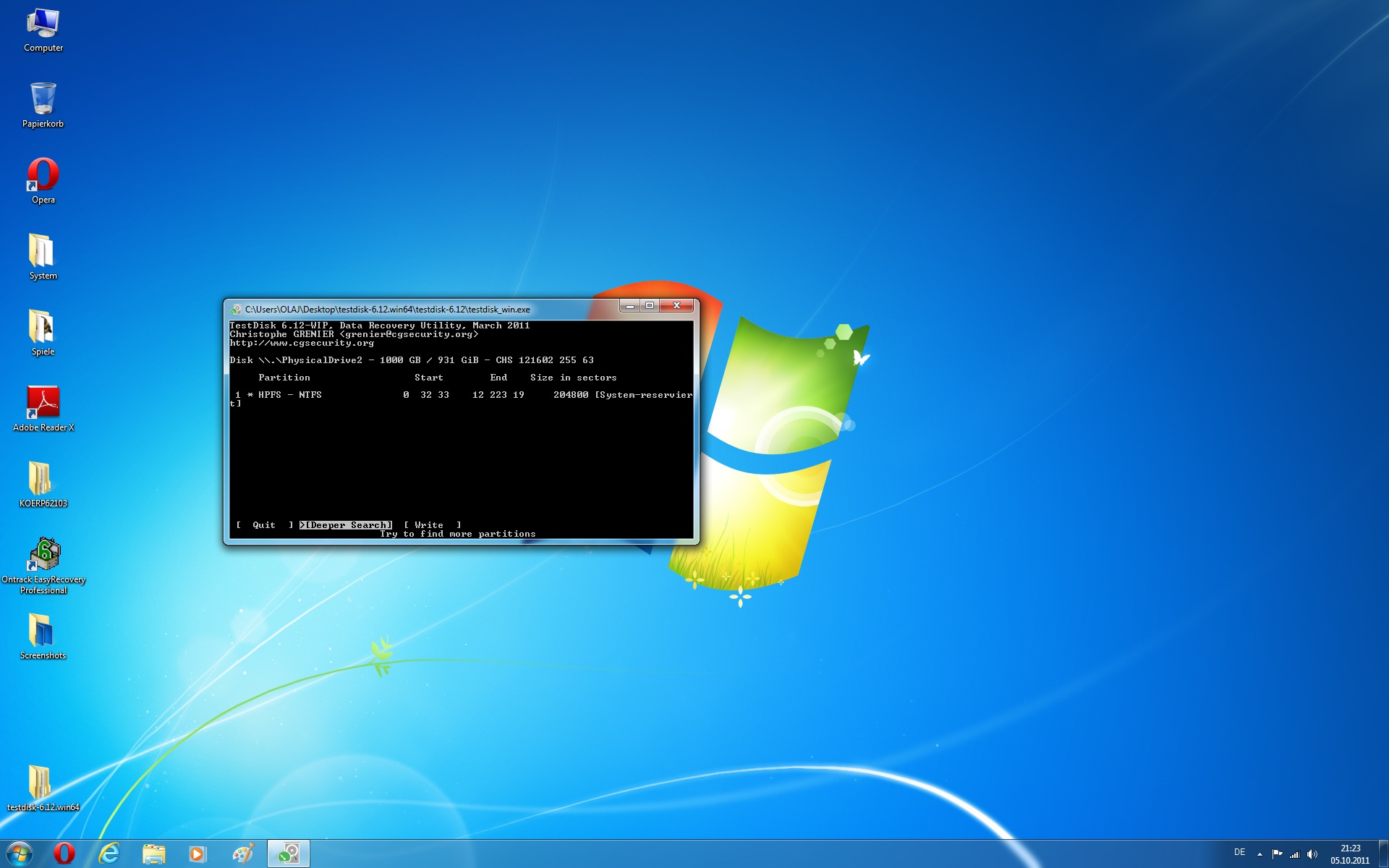

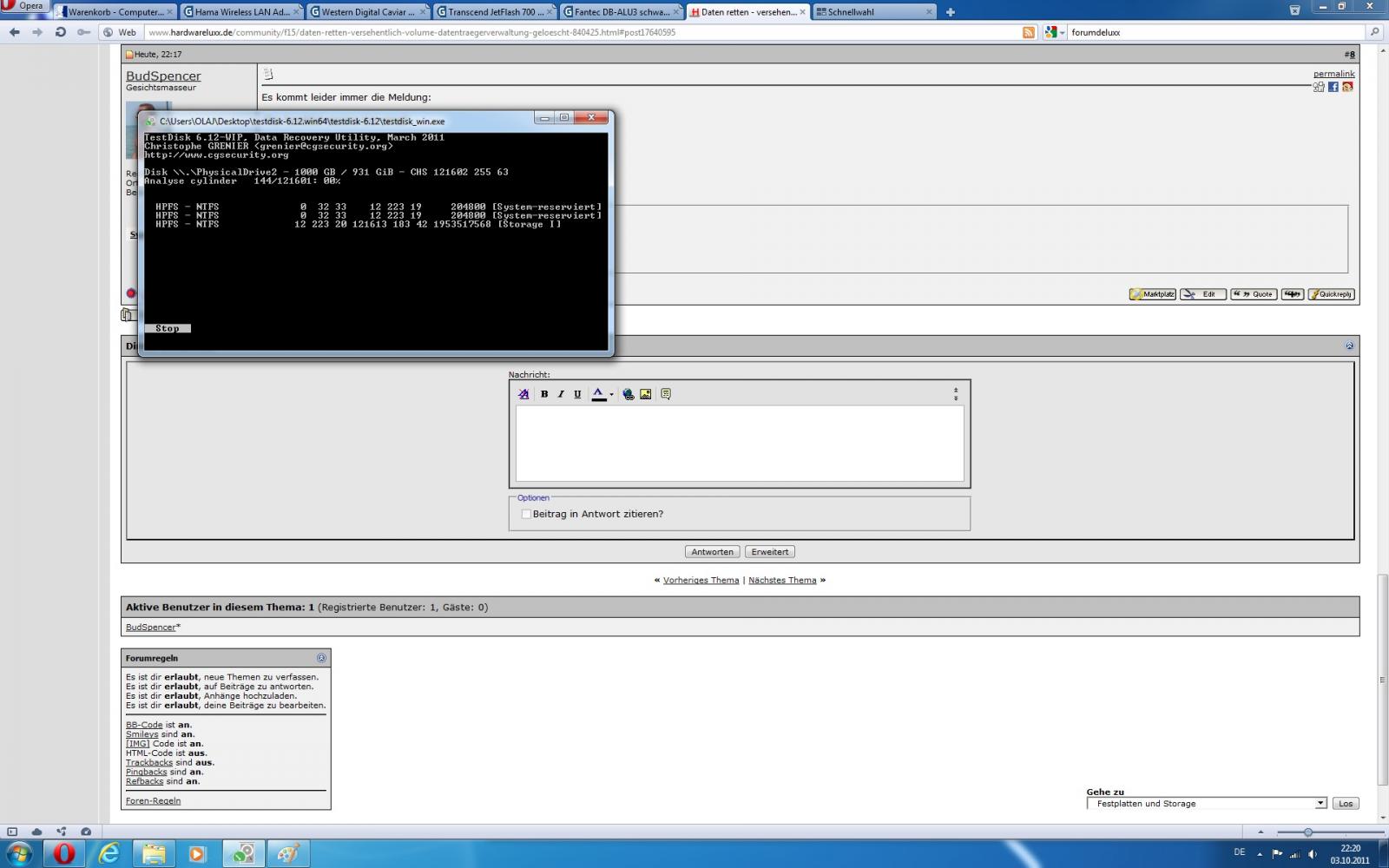

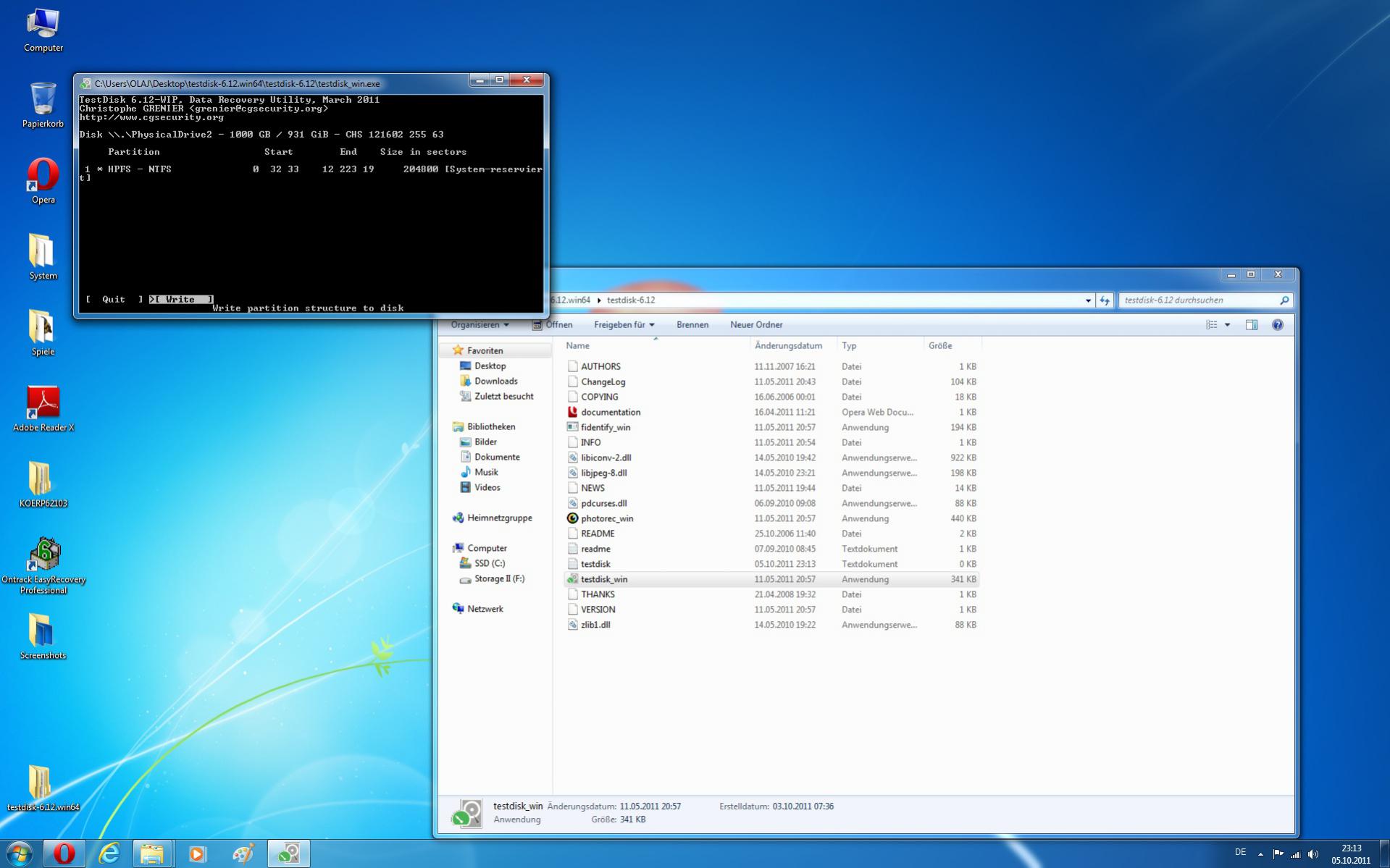

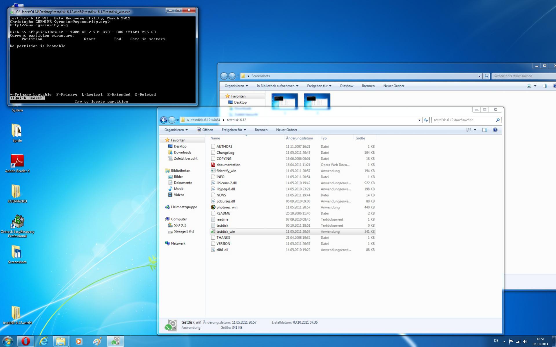

und die nächsten:
Auch Deeper Search führte wieder zu derselben Fehlermeldung wie auf dem vierten Bild.
Im letzten Bild sieht man dann die Möglichkeit, dass die Partition Table auf System-Reserviert geschrieben wird. Die Partition System-Rerviert wird wie schon erwähnt erstellt, wenn das Laufwerk mal ein Bootlaufwerk war auf dem Win7 installiert ist. Ich meine auch genau dieses 100MB große Laufwerk in der Datenträgerverwaltung gelöscht zu haben. Mir war nicht bewusst, dass ich dann nicht mehr auf dieses LW zugreifen kann.

Hallo Fiona,
es ändert sich absolut nichts.
Die Screens bleiben die gleichen!
Keine Hilfe mehr?
