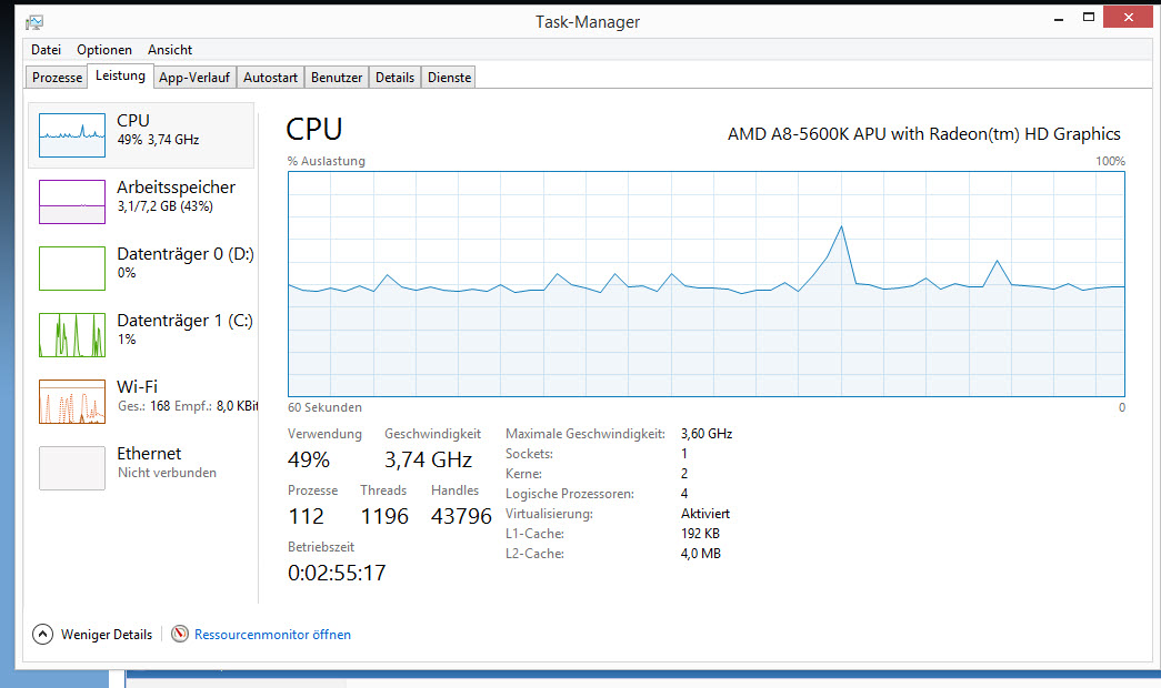

An RAM hab ich ein 2 x 4GB Hyperx Blu 1600 drin, Auslastung meistens um die 33%, im Moment hab ich aber z.b. gerade den PLEX Server installiert (für Google Chromecast) und am Laufen, der nun gerade meine Medien erstmalig indiziert und habe diese Auslastung da (43%):

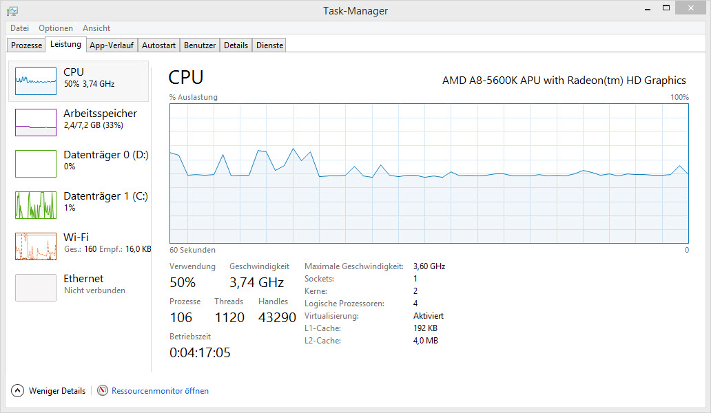

Hast du immer eine Last von 50% bei der CPU?

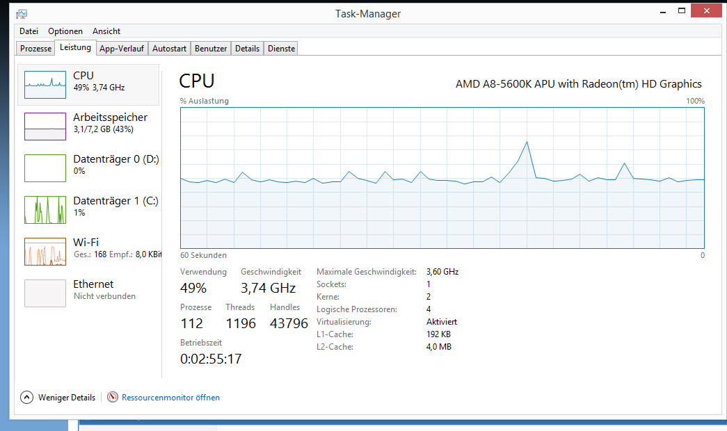

50% load overall, ja der screen oben ist cpu nicht ram, ist doch etwas komisch.

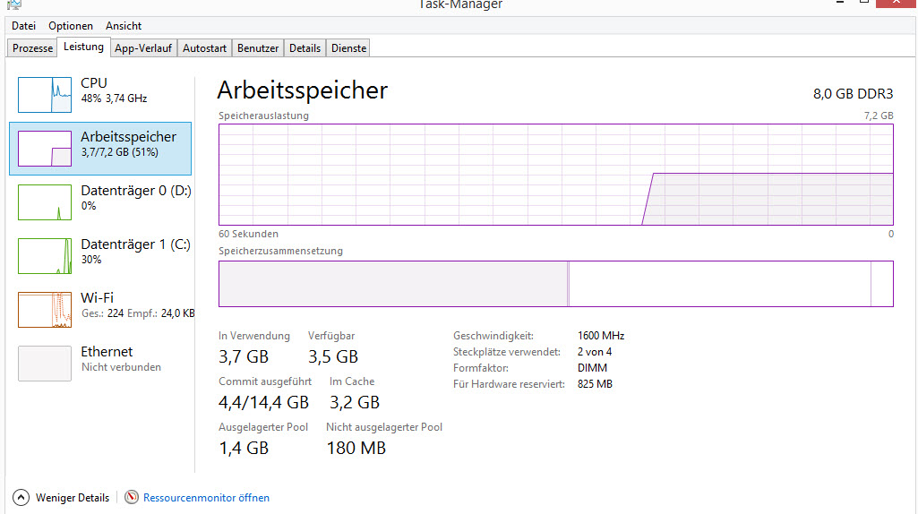

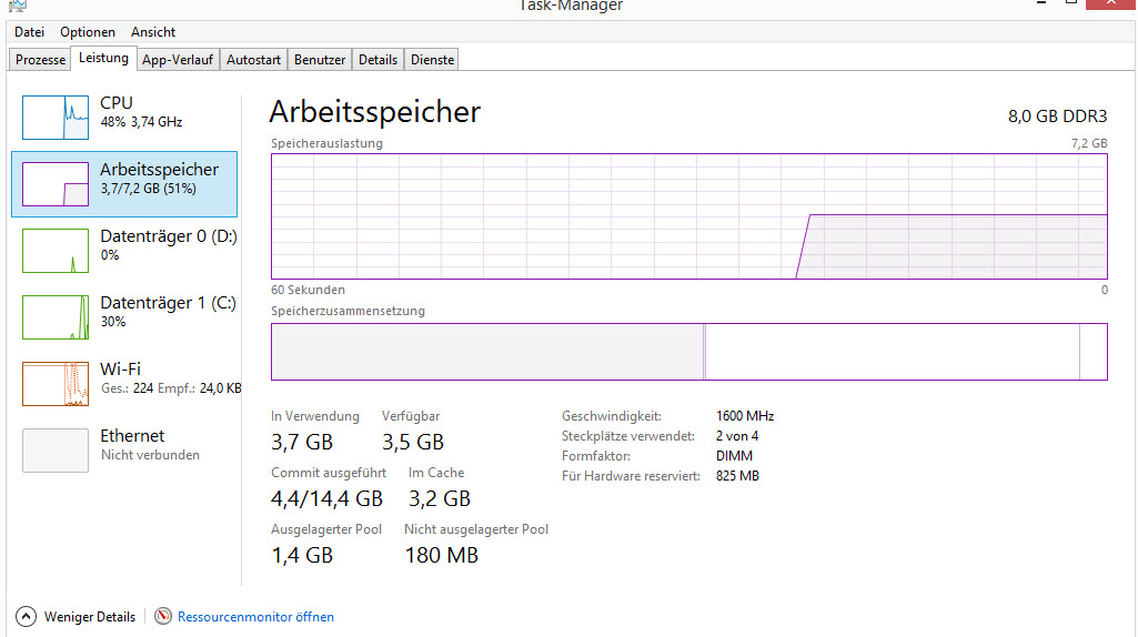

Hier mal der Screenshot vom RAM:
Definitiv Nein!
Du hast ja schon wieder 50 % CPU Last, machst du was im Hintergrund?

Hab jetzt nachgeschaut, hab tatsächlich einen Prozess entdeckt, der 26% CPU verbraucht, das war das CANON EOS Utility (WLAN Utility für die Canon EOS Kamera), den hab ich beendet und bin nun wieder auf meinen 37%.
Auf deinen Screens ist die CPU ja auch runtergetaktet, da sind die 37% Auslastung nicht unrealistisch.

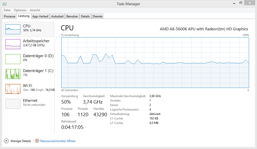

@ sdwaroc: Schau dir die Screens noch mal an, 3,74 GHz = 3,8 GHz. Turbotakt liegt bei 3,9 GHz, Nominaltakt bei 3,6 GHz. Und davon abgesehen, habe ich noch nicht, auf keine Screen die "37%" gefunden, egal ob bei RAM oder bei CPU.
Das Ding hat schon recht dicke Backen und rennt durchgehend im Turbo, da sollte man schon mal den Grund ermitteln, gerade unter Berücksichtigung der Nachteile bei der Modulbauweise ( Halbierung der pro Thread FPU-Bandbreite bei mehr als 1 Thread pro Modul). Wir haben hier 2 Threads und zwei Module, gehen davon aus, dass sie optimal verteilet sind, also pro Modul ein Thread läuft.
@THZBS: Vergiss, was sdwaroc bzgl. dem CPU Takt geschrieben. Und kläre bitte die Ursache für deine CPU Last. Ist das so von dir gewollt, weil du gerade was konvertierst? Oder machst du nix?

auch 37% cpu last im idle ist viel zu viel.

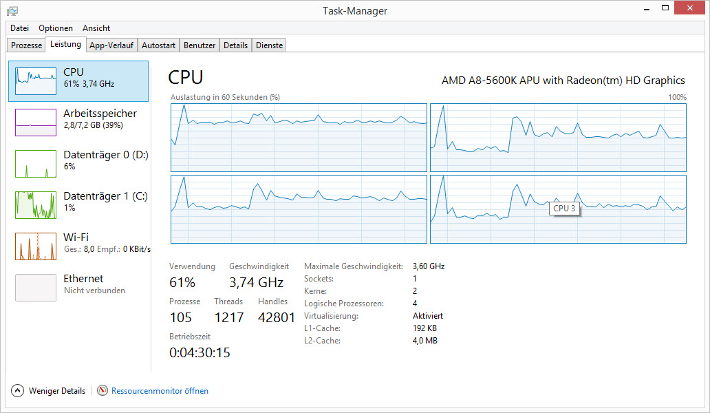

mach mal bitte nen screen vom cpu reiter, vorher die ansicht auf "logische Prozessoren" ändern

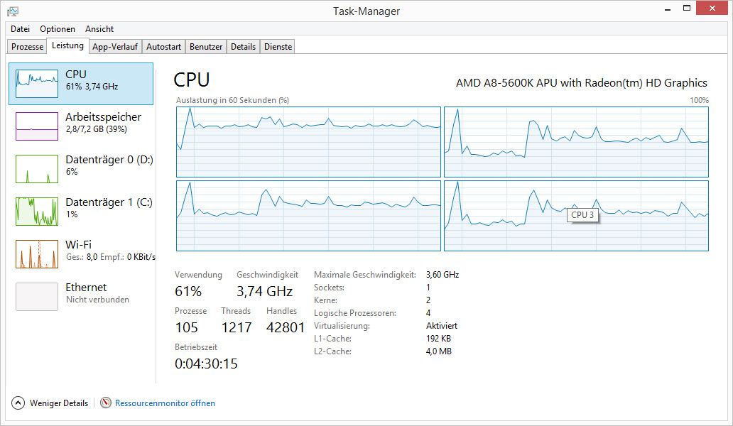

Hier der Screenshot, von "logische Prozessoren" hab ich aber nichts gefunden:
Ein Rechtsklick in das Diagramm und dann kannst du via 'Diagramm ändern in' und weiter rechts über den Pfeil auch 'logische Prozessoren' auswählen.
Wow, da ist aber echt was los. Mach mal bitte einen Screenshot von "Details" nach CPU Auslastung sortiert, höchste zu erst.
