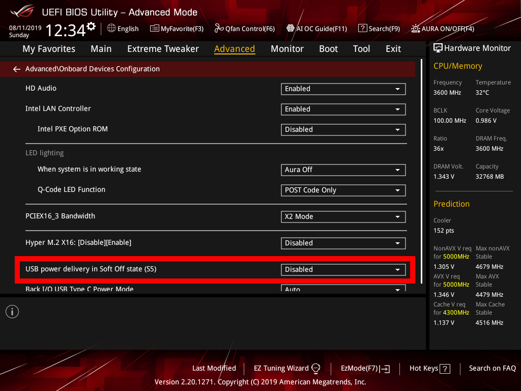

Ich habe bei meinem "Asus ROG Maximus XI Hero" das gleiche Verhalten, wenn ich "ErP" aktiviere. Das scheint wohl normal zu sein.
USB kann ich bei mir im BIOS deaktivieren: Advanced -> Onboard Devices Configuration -> Option "USB power delivery in Soft Off state (S5)"
Vielleicht hat dein Mainboard auch so eine Option? Und wenn nicht im angegebenen Menüpunkt, dann vielleicht bei den USB-Optionen im BIOS?
Hatte kurzzeitig auch das XI und dort hatte ich die Option. Beim X ist die Option aber nicht verfügbar, weder unter dem von Dir angegebenen Pfad oder unter USB Configuration.
