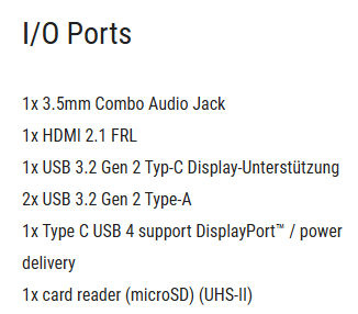

Nur der USB-C Port neben dem HDMI Port ist für die Bildübertragung ausgelegt, soweit ich weiß.
Da sagt ASUS aber was anderes:
Dann wird es Zeit, natürlich nur testweise ;)
Stimmt. Der andere USB-C steuert die nVidia DGPU an.

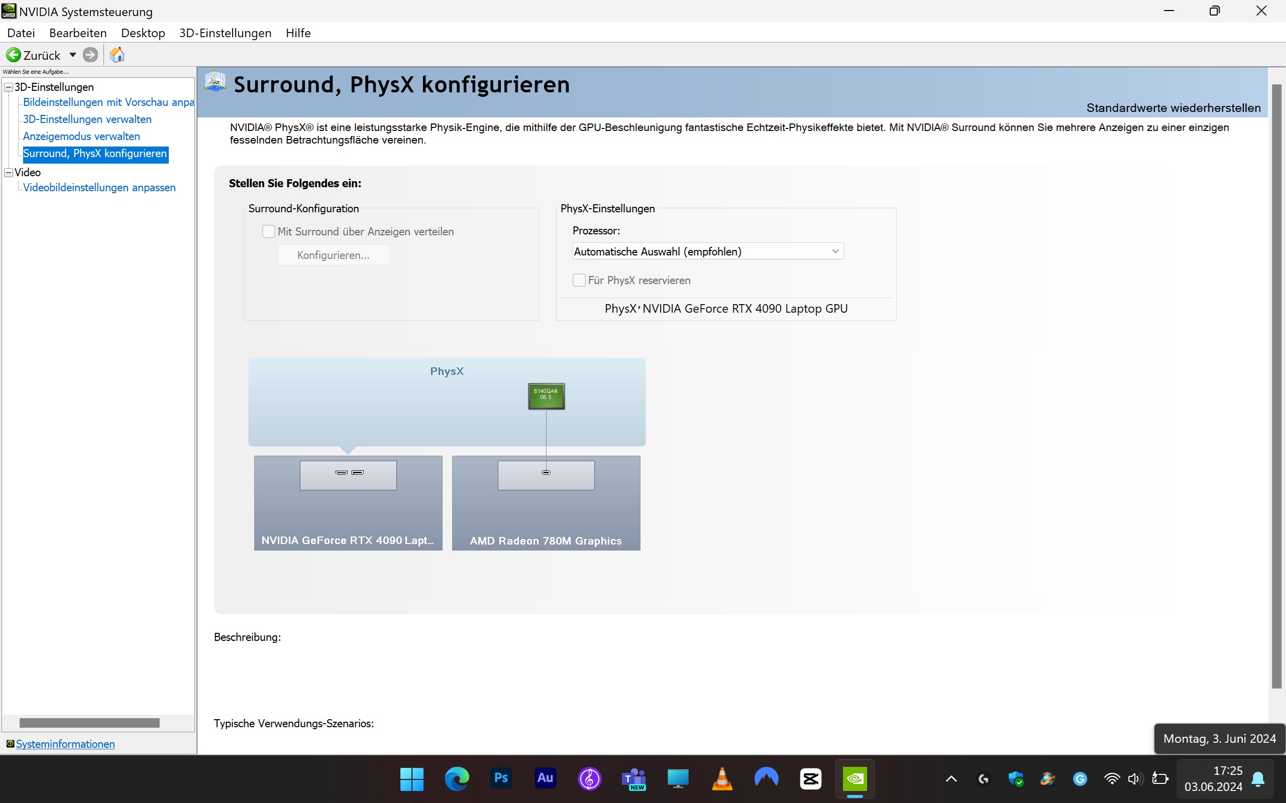

Wird im Nvidia Treiber im PhysX Reiter der Monitor als verbunden an der iGPU angezeigt, wenn der Adapter am iGPU Port steckt?
So generell scheint der USB-C DP Alt Mode von der iGPU defekt zu sein. Der Adapter scheint ja weiterhin problemlos zu funktionieren.
Sowas hatte ich an einem Fujitsu Notebook auch schon einmal.
Dass mit Physix checke ich später mal ab. Aber ja, der USB-C auf HDMI Adapter funktioniert beim anderen vUSB-C Anschluss der Nvidia GPU problemlos.
Das hier spukt das Control Panel von nVidia aus, wenn ich den Adapter anschließe und dann mit meinem TV verbinde.
