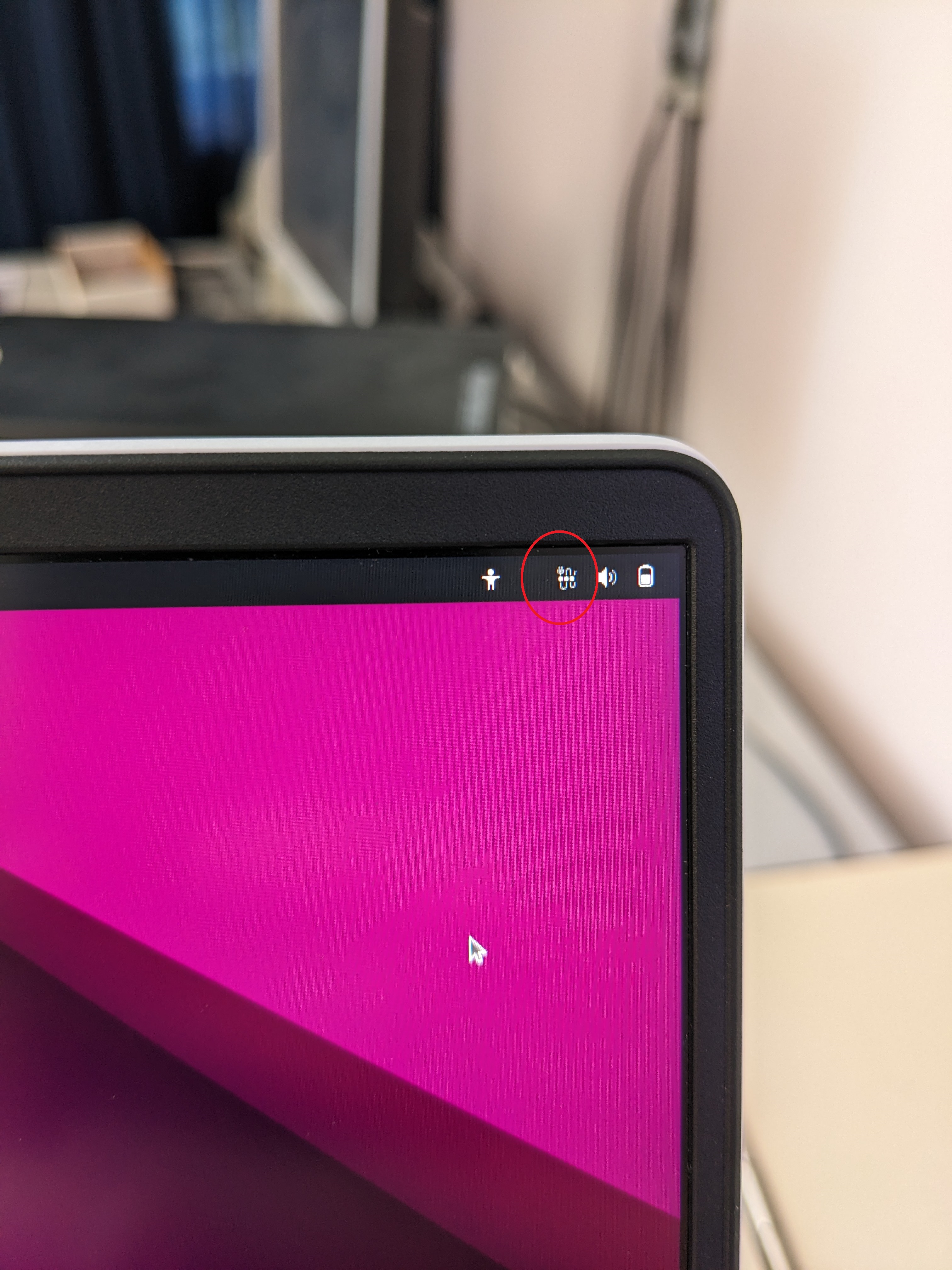

Update:
Habe soeben ubuntu über einen Stick laufen lassen. Der linke USB-C Anschluss gibt auch hier kein Bild auf einen externen Bildschirm aus. Es erscheint nur ein kleines Symbol oben rechts und verschwindet dann auch wieder (siehe Anhang).
Der HDMI Eingang funktioniert tadellos (muss nur vorher in Windows die dGPU aktivieren).
Aus meiner Sicht spricht das klar für einen Hardwaredefekt. Habe das auch Asus gemeldet, aber ich fürchte, dass die trotzdem auf eine Windows Widerherstellung pochen. Man kennt ja die flexible Servicefähigkeit...

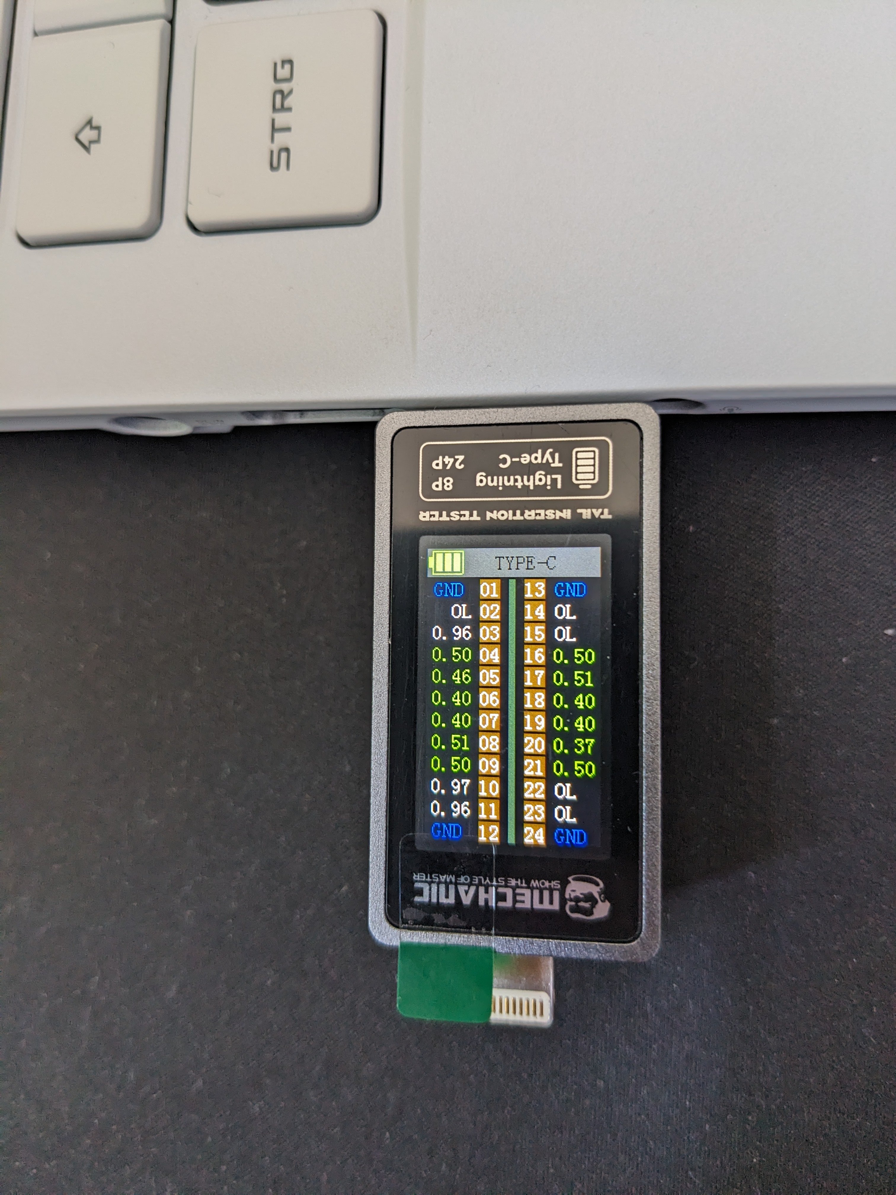

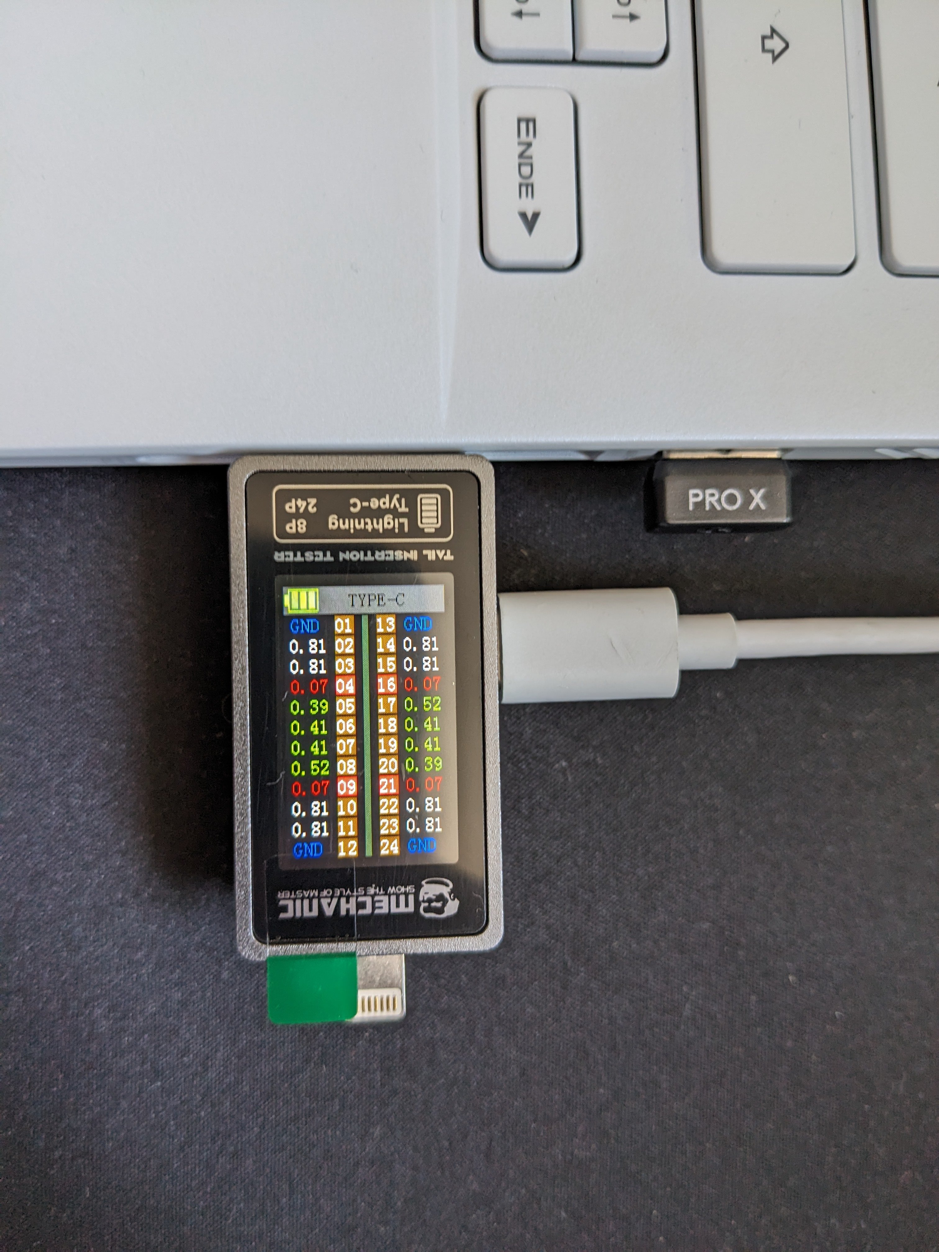

gerade kam der USB-C Tester an und ich habe interessehalber beide USB-C Anschlüsse meines Laptops getestet: der linke eigentlich defekte (AMD) und der rechte problemlose USB-C Anschluss(nVidia).
Nun, die Ergebnisse verwirren mich ordentlich.
Im ersten Moment sieht es so aus, als wäre der rechte USB-C Anschluss problematischer, obwohl dieser problemlos funktioniert.
Der linke hat aber fünf Open Circuits (OL). Ist das das eigentliche Problem?
Grüße
