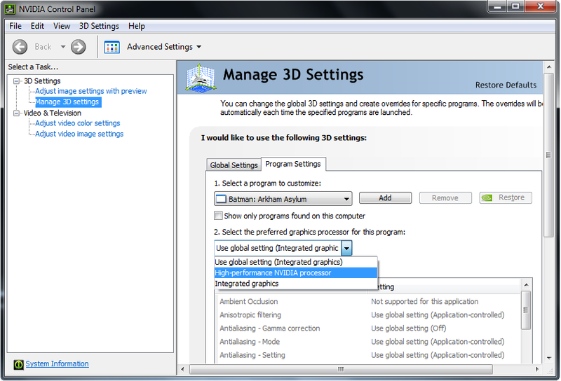

Falls dein System die Technik (sie nennt sich nvidia Optimus) unterstützt schaltet es eigentlich automatisch um, wenn nicht findest du die Einstellungen im Controlcenter.
Hm.. Okay danke, dann scheint das Notebook die Funktion des Prozessors nicht zu Unterstuetzten.
Denn im NVIDIA Controlcenter kann ich leider keine 2. Grafikkarte auswaehlen, dort steht mir nur die GTX 460M zur Auswahl.
