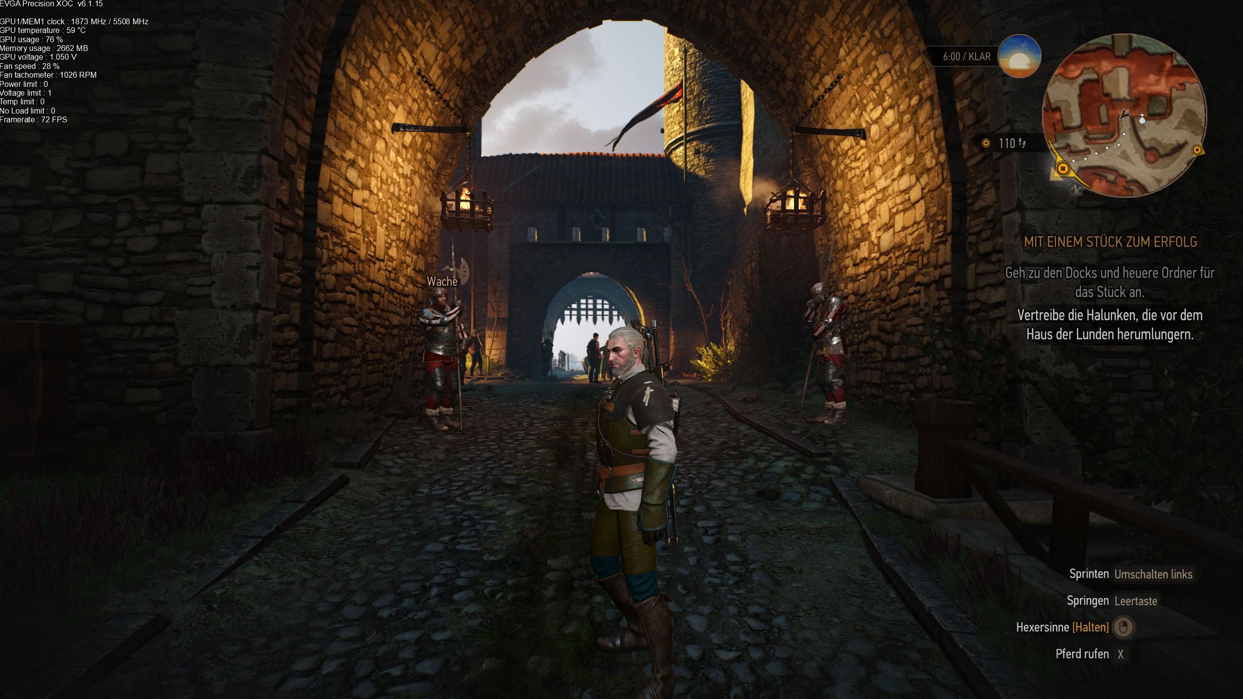

Meine VGA 11GB Asus GeForce GTX 1080 Ti ROG Strix Gaming ist gestern angekommen. Jedoch finde ich die Karte alles andere als Leise. Ein Beispiel Witcher 3 . 30min. Spielzeit. (Stock)
Karte 75 *C/ 54% Lüftergeschwindigkeit bei Boost 1772Mhz Raumtemperatur 24,5*C.
Im Idle 49*C
Ist das für die Karte angemessen? Oder bin ich ACX IV verwöhnt durch meine GTX 980ti, da habe ich nichts wahrgenommen.
Danke

Habe gerade einen Fehler bei meinen Gehäuselüftern gefunden( ist mir 1 Jahr nicht aufgefallen :() der untere war falsch rum verbaut und pustete die Luft raus statt rein. Nochmal optimiert. die beiden Front und der untere drehen langsamer als die beiden oben und der eine hinten, so das ein Unterdruck entsteht.
Selbe Testsequenz.
Witcher 3 (Stock): 71*C/49% Lüfter/ 1830Mhz GPU Boost. Alles über 50 % finde ich bei den Lüftern nicht schön.
Idle bei 44*C.
Ich denke wegen des Stopps der Lüfter. der ACX war zumindest immer bei 25%.( nicht wahrnehmbar)
Damit wäre das OC fast hinfällig. Ja das PT liegt bei 70%. Wenn ich GPU 130Mhz drauf gebe, hüpft der zwar in die 2012Mhz doch der springt auf und ab und damit auch die FPS. Die Lüfter bewegen sich dan auch bei fast 58%, das alles für 3 -4 Fps mehr. PL und VL tauchen dann auch noch auf. Die Pascal scheinen ganz schöne Heizer zu sein.

Ich habe zwichenzeitlich mal die WLP ausgetasucht, da war ein gefühltes "Kilo" Zeug drauf, ich weiß nicht was sich Asus dabei gedacht hat. Jetzt mit MX-4 und sparsameren auftragen. Liege ich bei 23,6*C Zimmertemperatur im Idle bei 31-34*C.
Ich werde es diese Woche noch wagen und den Arctic Accelero Xtreme IV auf die Strix montieren. Ich muss natürlich einige Änderungen vornehmen da Asus ein anderes PCB verwendet, es ist jedoch nach ersten Tests möglich. Zusätzlich zum massiven Kühlkörper auf der Rückseite werde ich noch Enzotech Ram sowie Mosfet Kupfer Kühler an der Vorderseite des PCB anbringen. Ich werde entsprechend dazu berichten und meinen Erfahrungsbericht zum Accelero Xtreme IV hinsichtlich GTX 1080ti aktualisieren.
Normal musst nur den Kühler runter, den Accelero rauf und fertig.
Die Asus hat eine Grundplatte, da wird der VRAM und die Wandler gekühlt. Dann noch undervolten und schon hast eine leise, kühle und halbwegssparsame Karte.
So 2 GHZ mit 1 Volt sollten drinnen sein, das geht fast immer.
Ok der Kühler ist drauf...das Ergebnis ist beeindruckend, der größere Kühler+ der Anteil an Kupfer macht sich schon bemerkbar. Nächster Schritt an der Spannungskurve arbeiten. :)
Ach ja, jetzt finde ich Grafikkarte leise !!!
Witcher 3 nach einer halben Stunde Spiel, das max. bisher nach 1h 64°C. Raumtemperatur 22,4°C.
Im Idle 30-31°C.
