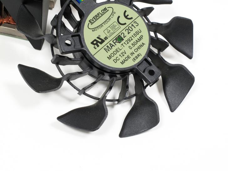

Eine Frage an die Lüfterspezialisten,
der Lüfter der DirectCU Mini basiert auf dem EVERFLOW T129215SU, siehe Foto.
Mich würde jetzt interessieren, welcher Lagertyp genau verbaut ist?
Laut Everflow Datenblatt gibt es zwei Ausführungen.
Auf dem Typenschild steht EBR, es müsste also ein Kugel- und ein Gleitlager sein, liege ich da richtig?
Bild: PCGH
Ich würde sagen Kugel Lager, da alles andere kein Sinn ergibt.
Bin der Sache nochmal nachgegangen.
T129215SU
Die beiden letzten Buchstaben stehen für Lagerart und Drehzahl.
"S" bedeutet sleeve bearing, es handelt sich also um ein Gleitlager.
"U" steht für die Maximaldrehzahl von 3500 rpm.

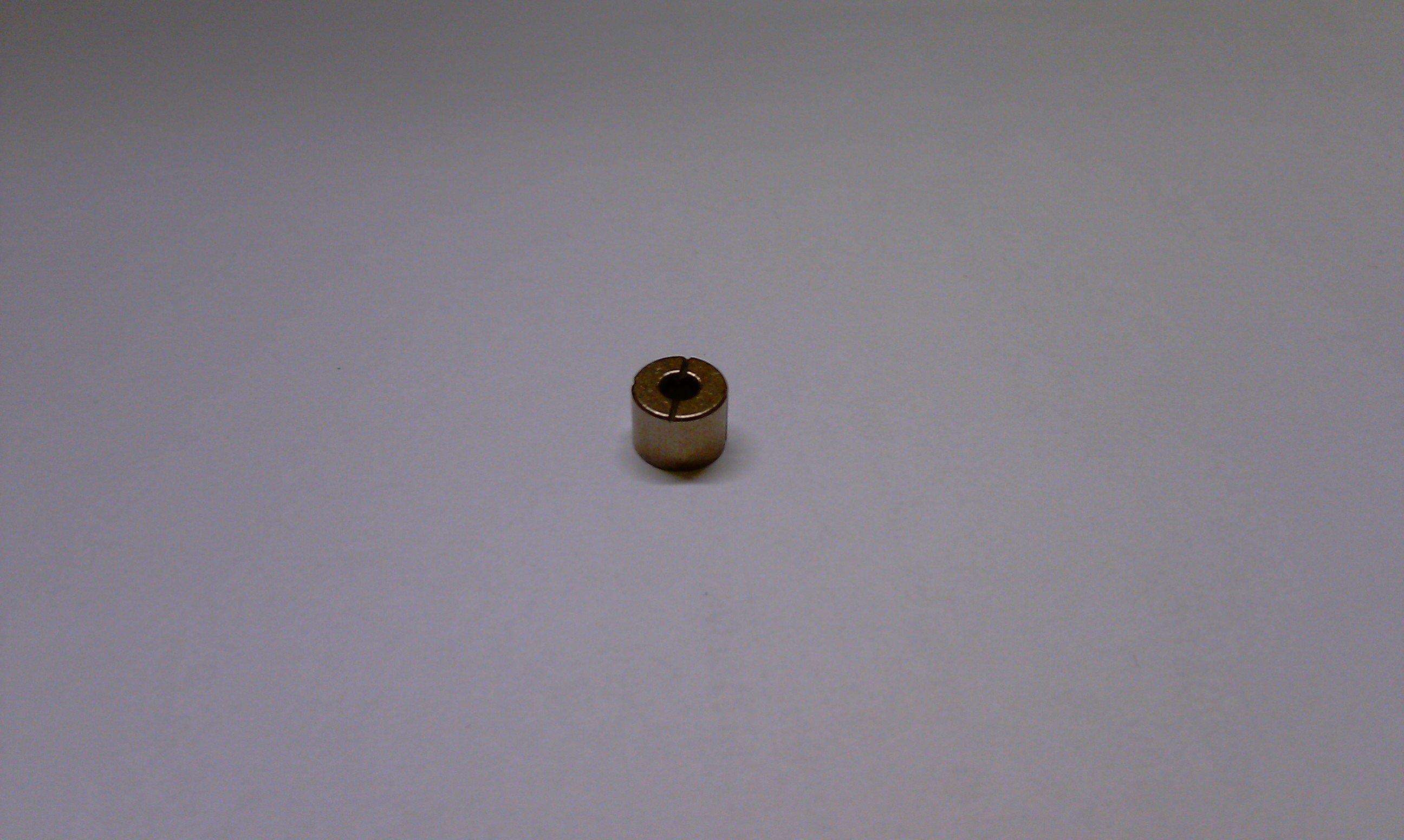

Habe auch gerade einen defekten EVERFLOW T128015SH Lüfter zerlegt, er stammt von einer EVGA GTX 650.
Es ist ein Gleitlager, siehe Foto.
"H" Maximaldrehzahl 3000 rpm

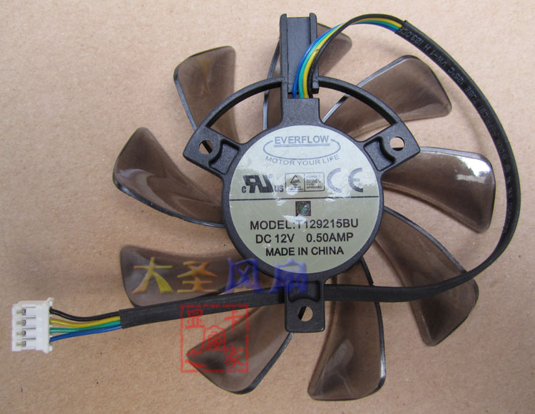

Wird zu teuer gewesen sein, sonst wäre es ein T129215BU Lüfter.
Den T129215BU gibt es in China nur als Standardausführung, das Lüfterrad der DirectCU Mini ist eine Sonderanfertigung und leider nicht austauschbar.
Der T129215BU ist zweifach kugelgelagert.
