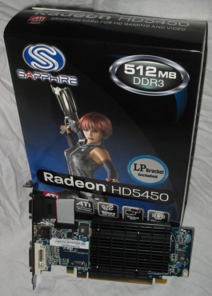

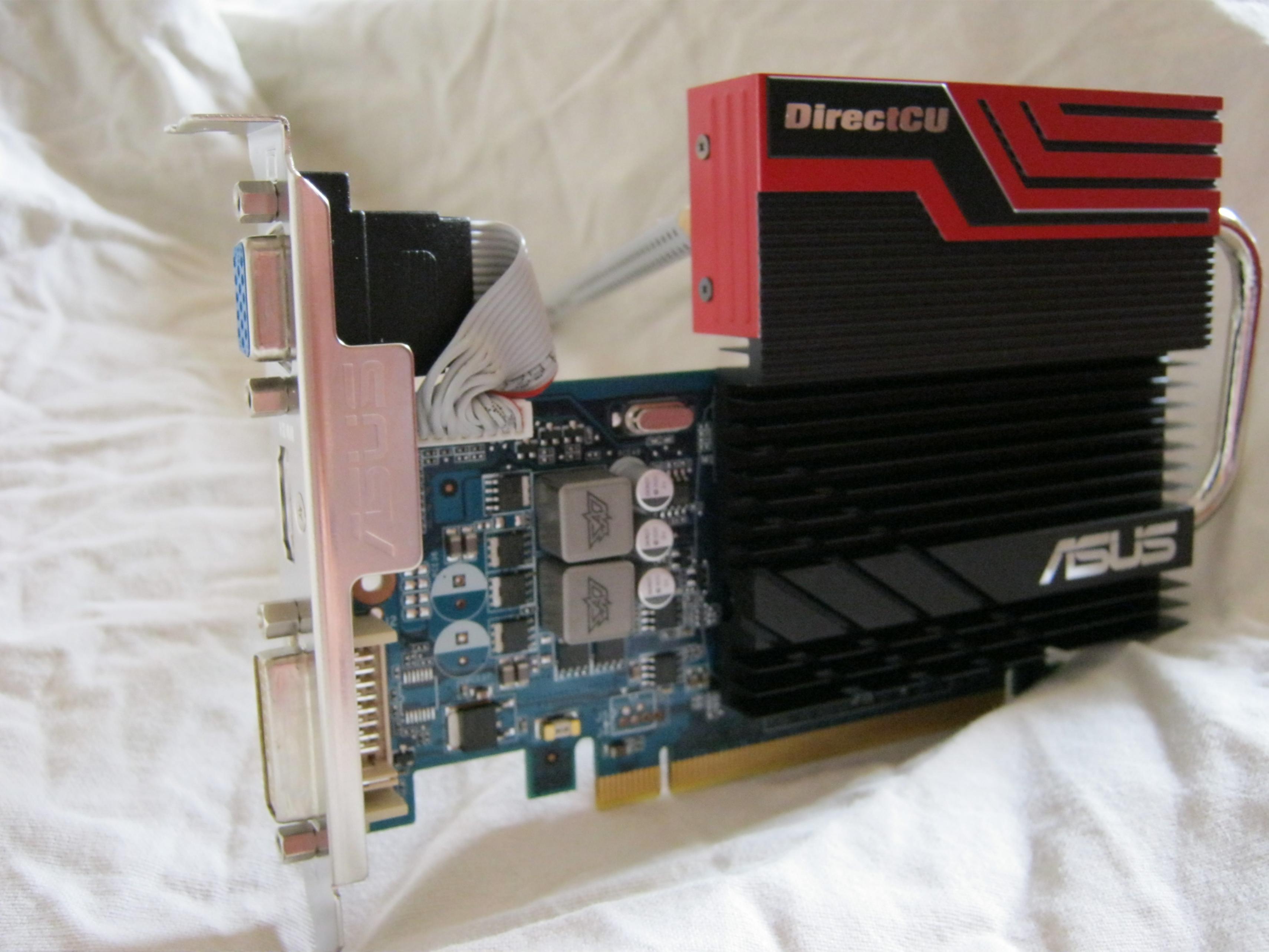

Meine Grafikkarten waren schon immer sehr viel kleiner,
dann müssen etwas schnelle Grafkkarte doch nicht so unverhältnismässig lang sein wie man sieht !
