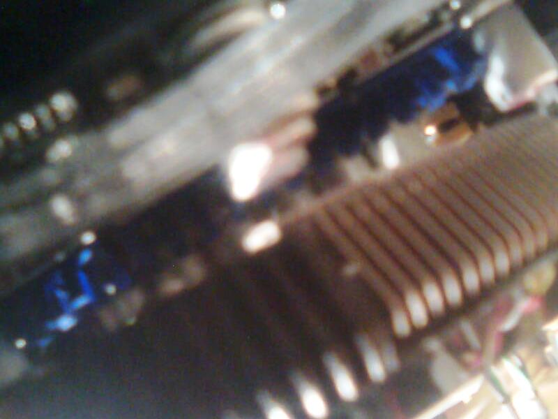

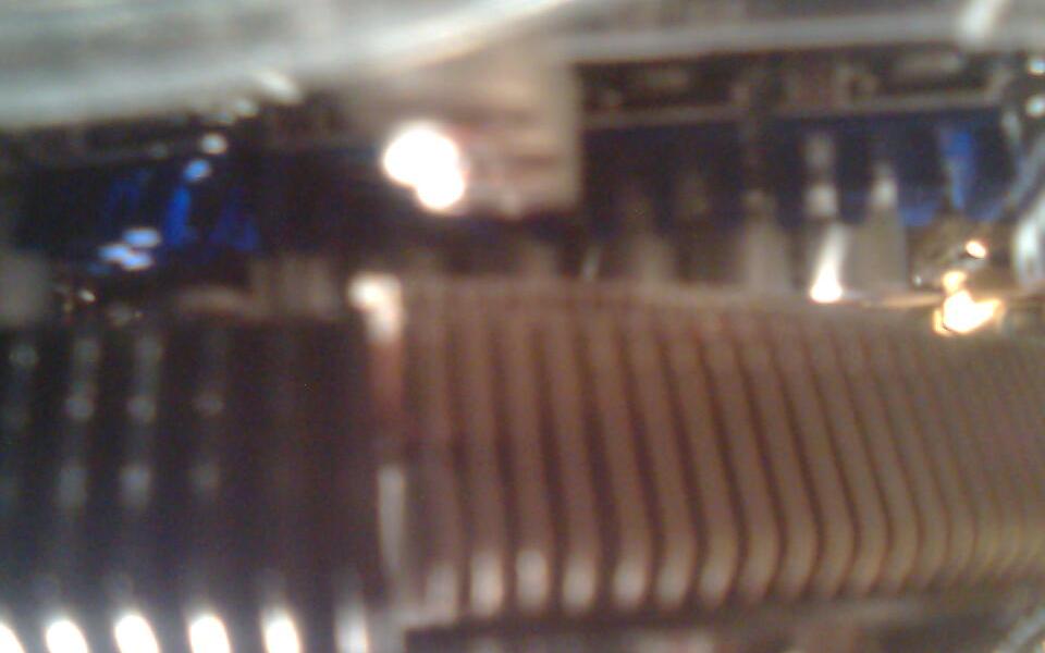

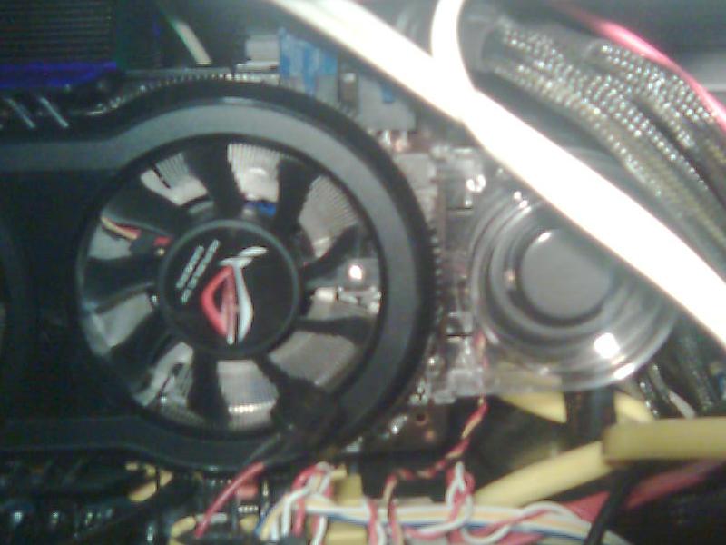

so, hab die letzten tage ein wenig experimentiert...
zuerst muss ich sagen die iTracker-version 1.08 is wohl noch ne beta, nur ärger damit! un wenn ich downgrade zur 1.07 will die auch nich mehr so richtig... werd wohl win neu aufsetzen...
zu den temps hab ich schon fortschritte erzielt:
700/2200/1600 bei standart voltage
furmark 1024x768 windowed 16xMSAA 10min
un die temps sin bei 24 grad raumtemp
GPU 72grad
Speicher 70grad
Power 93grad
ambient 45grad
OHNE das sich die karte runtertaktet!

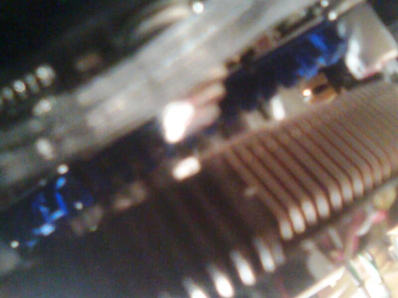

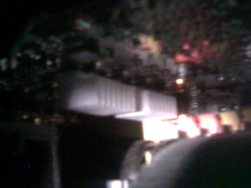

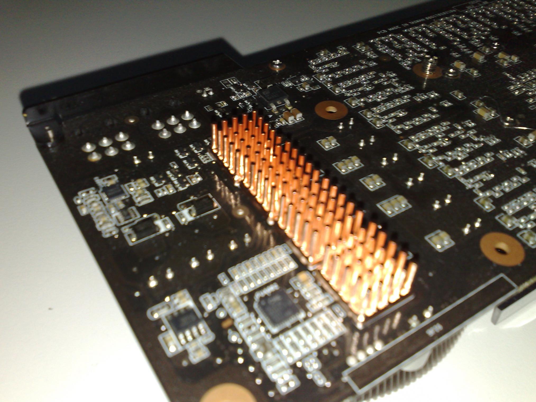

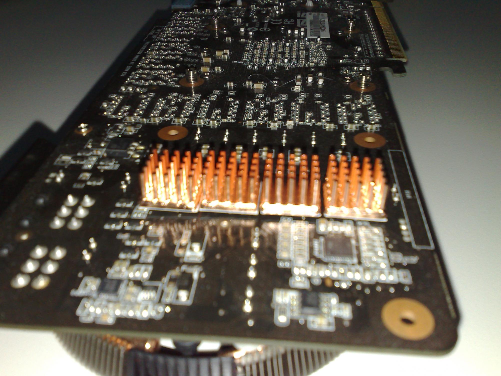

geschaft mit einem kleinem crossflow lüfter, der bei asus MB´s dabei is für die Spawas, so gesetzt das 50% vor un 50% hinter dem PCB lüften,
kühlkörper auf den hotspots auf der rückseite,
kühlkörper auf den flachen chips unter dem powerlüfter der graka

ok, gut. Da bist nen Tick schneller als ich.
Derzeit war in noch am schaeun welche am Besten passen.
Die Blauen sind die Zalman ? Werde wohl die etwas teureren EnzoTechs aus 100% Kupfer nehmen. Musstest Du etwas kürzen oder iwie verändern damits paßt?
Wie sehen die temps ohne den extra Lüfter aus?
ja, die blauen sin zalman ZM-RHS1, hab ich so auf die schnelle bekommen un ja, ich musst so ein wenig kürzen auf der einen seite... die auf der rückseite sin welche aus nem sammelsorium aus überbleibseln von irgendwelchen sets, keine ahnung von wem die sin... aber war auch erstmal nen versuch ob des überhaupt was bringt, werde wohl nochmal suchen un evtl austauschen...
ohne lüfter müsst ich ausprobieren...
aber schon ein guter fortschritt denk ich
jetz muss ich des nurnoch mit dem buggyTracker hinbekommen, mal schauen...
hast du den lüfter dafür abgenommen oder so darunter gefummelt?
Wenn ich den abnehmen muss, dann werde ich die Abdeckung versuchen abzubekommen und ArtiC Silver 5 WLP für den Kühler verwenden. Zudem hab ich nun die EnzoTEchs CU Kühler bestellt.
Schauen wir mal was dann geht....
nö, hab den lüfter draufgelassen un hab mit pinzette gearbeitet... allerdings sin die zalman auch nur 6mm hoch, von daher war des auch kein prob...
wenn Du den kühlkörper abhast sollt es kein prob darstellen die paar schräubchen für den plastikrahmen rauszudrehen... :-) hatt ich mir auch schon überlegt ob des was bringt, weil dann die luft ganz anderst von der karte geleitet wird... hab mich nur gescheut den kühler runterzunehmen wechen de garantie un so...

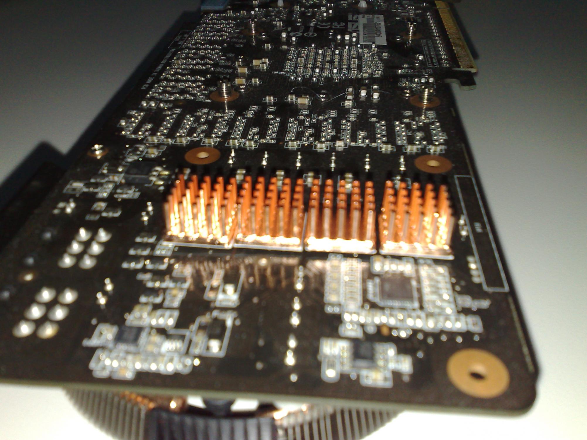

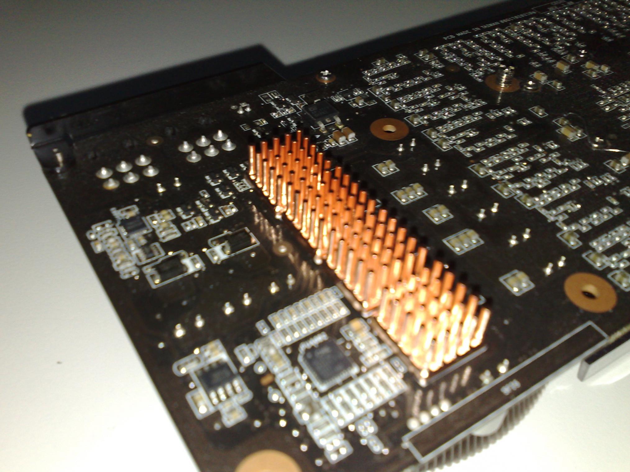

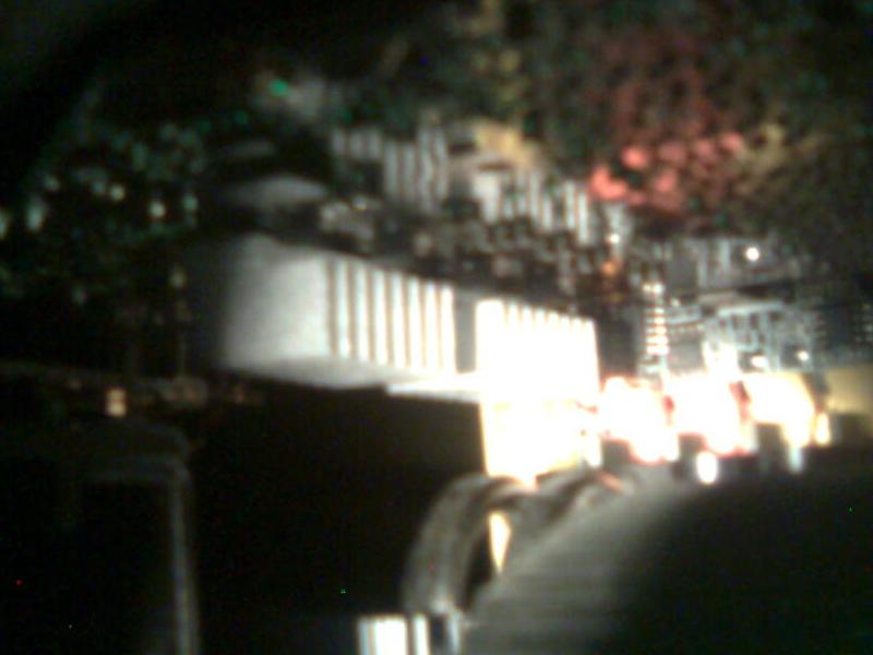

edit: so schauts jetz vorläufig bei mir aus. Die EnzoTechs leisten schon auf der Rückseite gute Arbeit, sodass die Temps nicht mehr über 94°C im Furmark gehen. ( 1280 x1024 4xMSAA 5min/ Lüfter Auto / 700 1600 2200)
werde am WE die restlichen 4 Kühler unterhalb des Lüfters verbauen. Dann sind temps unter 90 durchaus denkbar ;)

schaut gut aus! wie hast Du die unterschiedlichen höhen der bauteile ausgeglichen?
ich dachte bei dem AC nur das die wärmeabfur besser funktioniert als beim ori... sicher müsst man auch bei dieser lösung was mit den spawas überlegen... un der AC sollt wohl leiser sein... nichts genaues weiss man... war halt am schauen un bin drüber gestolpert...
also auf der Rückseite war es nicht so schlimm, da der chip nur geringfügig tiefer war als der da neben. (fläche gereinigt, richtig druck gegeben und gehalten, danach 95°C auf Spawa gefeuert, halten bombig)
Allerdings bekomm ich die Kühler auf der anderen Seite nicht so einfach hin, da ein kleines Ding vor jeden SpaWa steht.
Da werde ich mir noch ne Metallfeile besorgen müssen und eine Aussparung in die Kühler feilen. (etwa 1,5mm lang und 1mm tief)
Melde mich dann mit ein paar Shots und neuen Temps zurück.
PS:Und wenns mitm AC klappt, wäre der sicherlich seeeehr leise ^^
