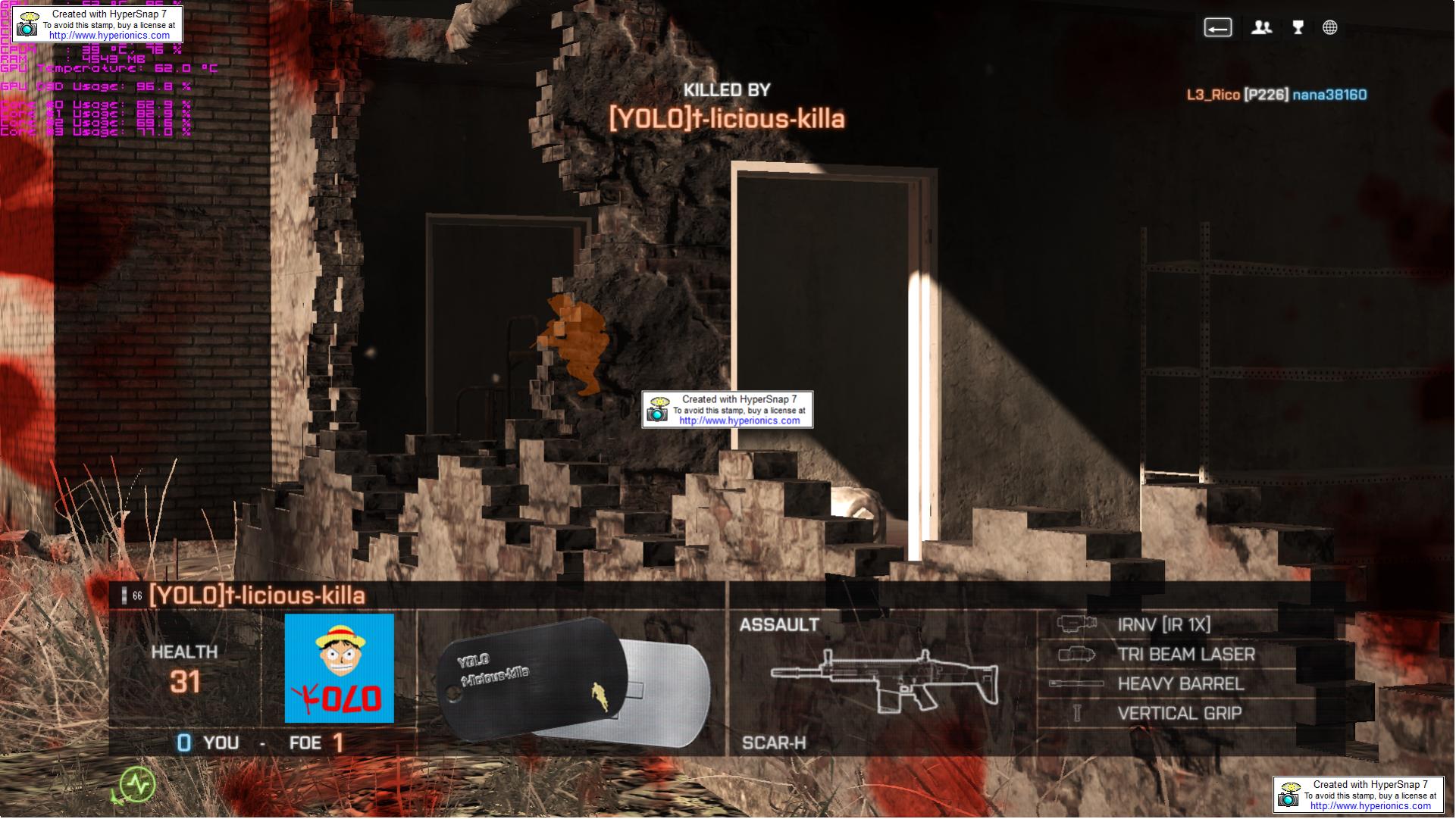

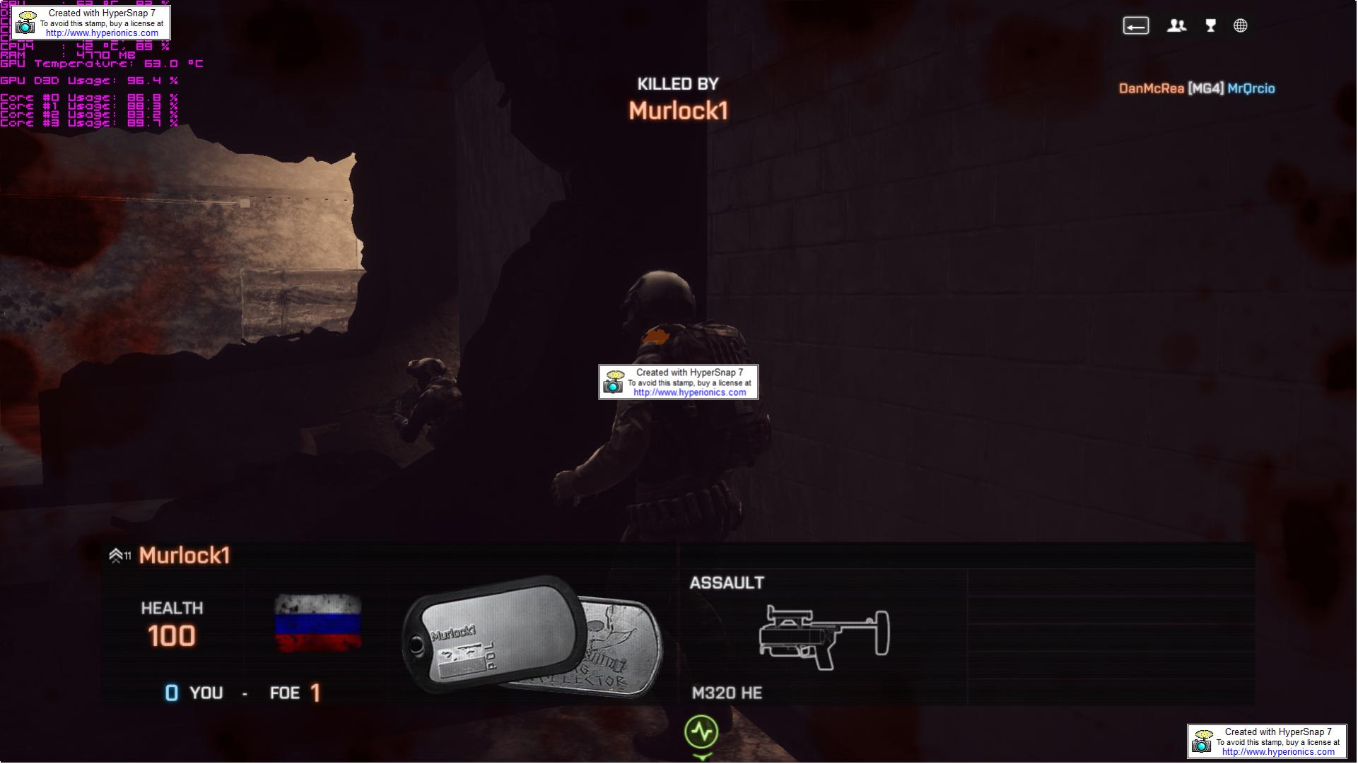

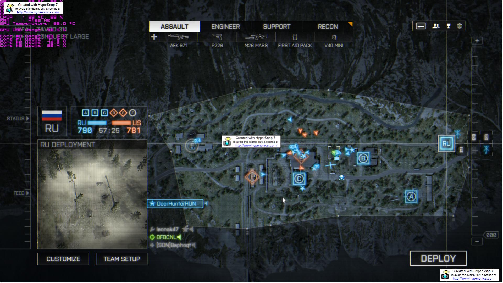

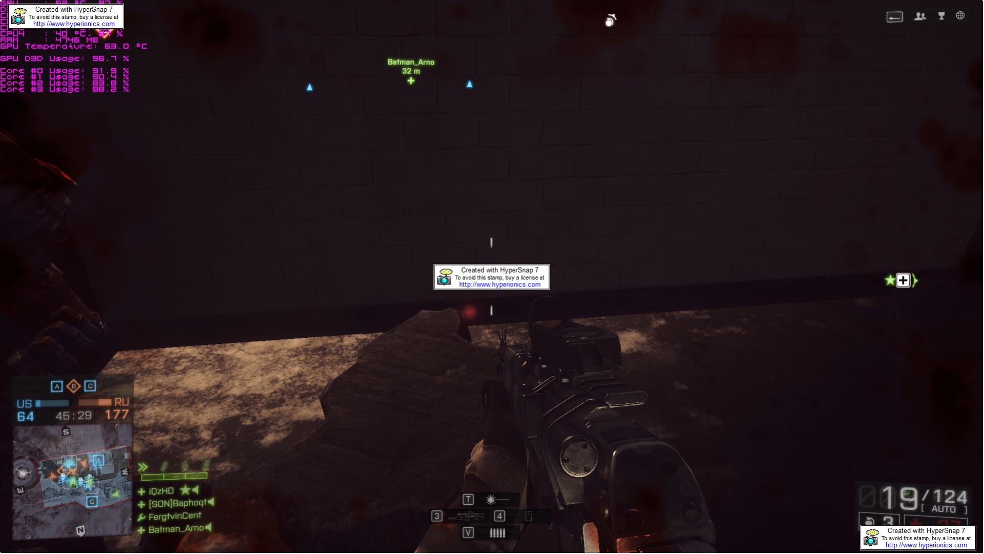

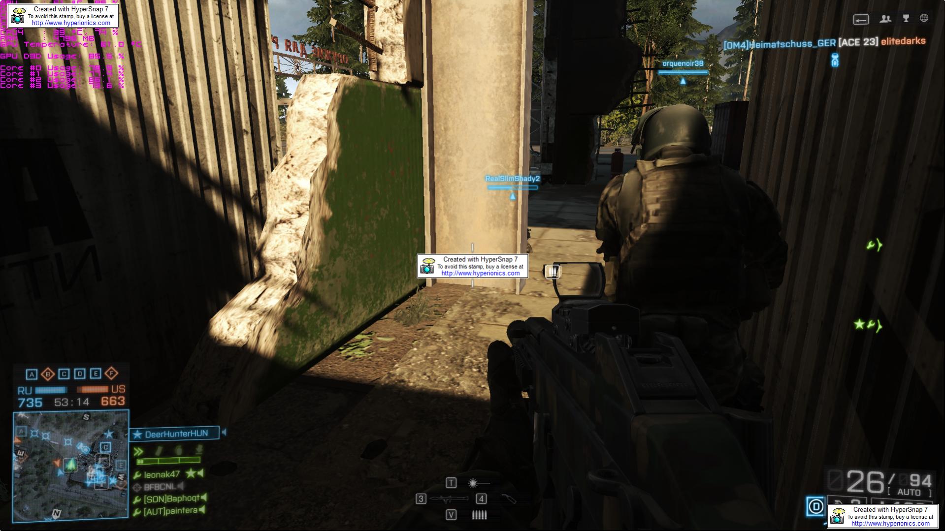

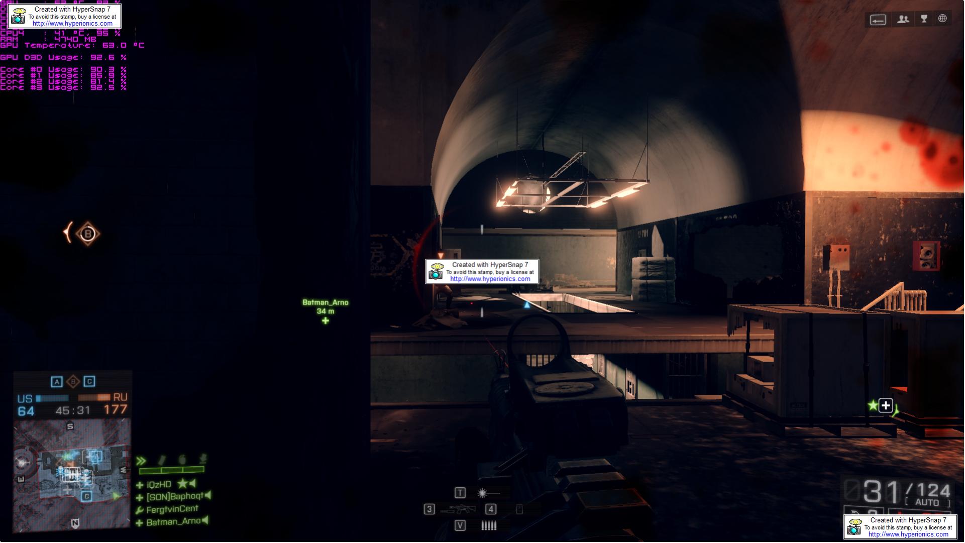

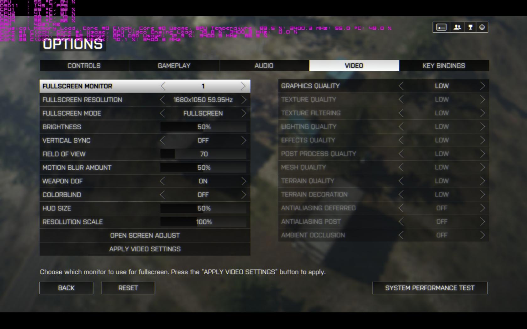

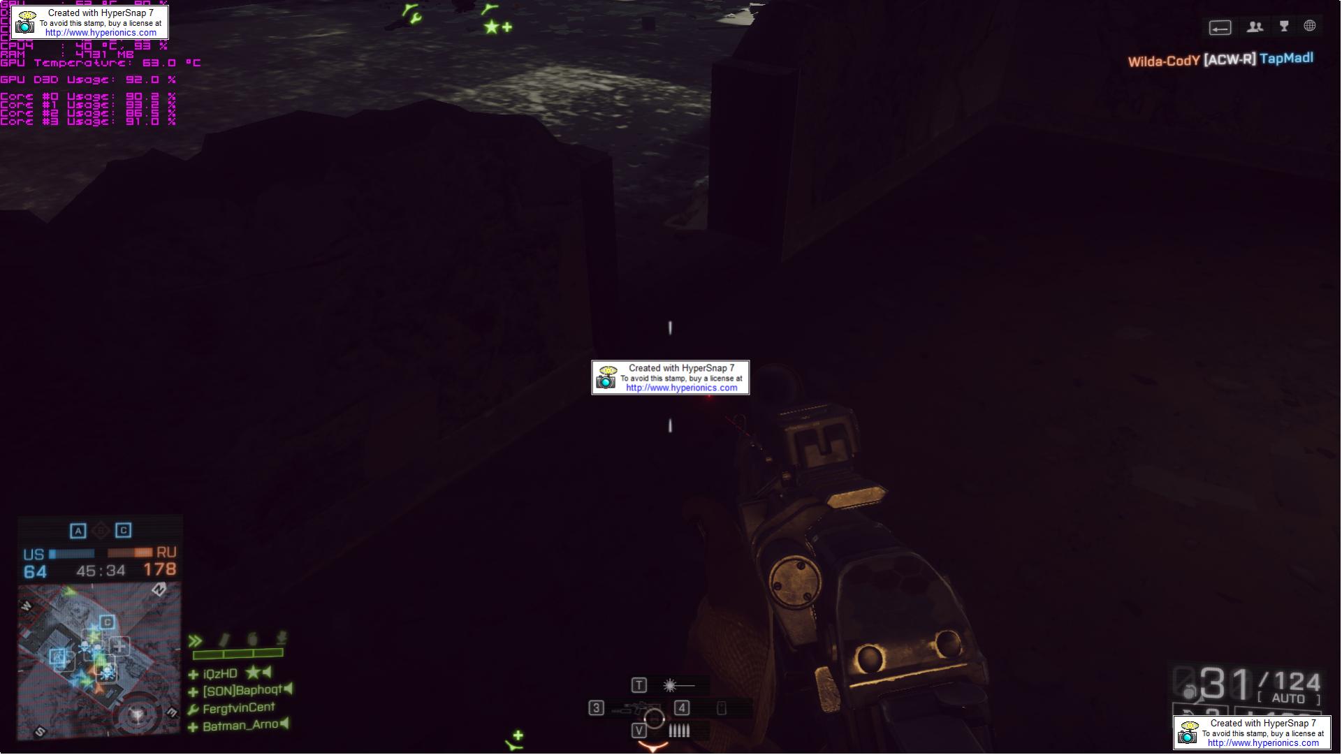

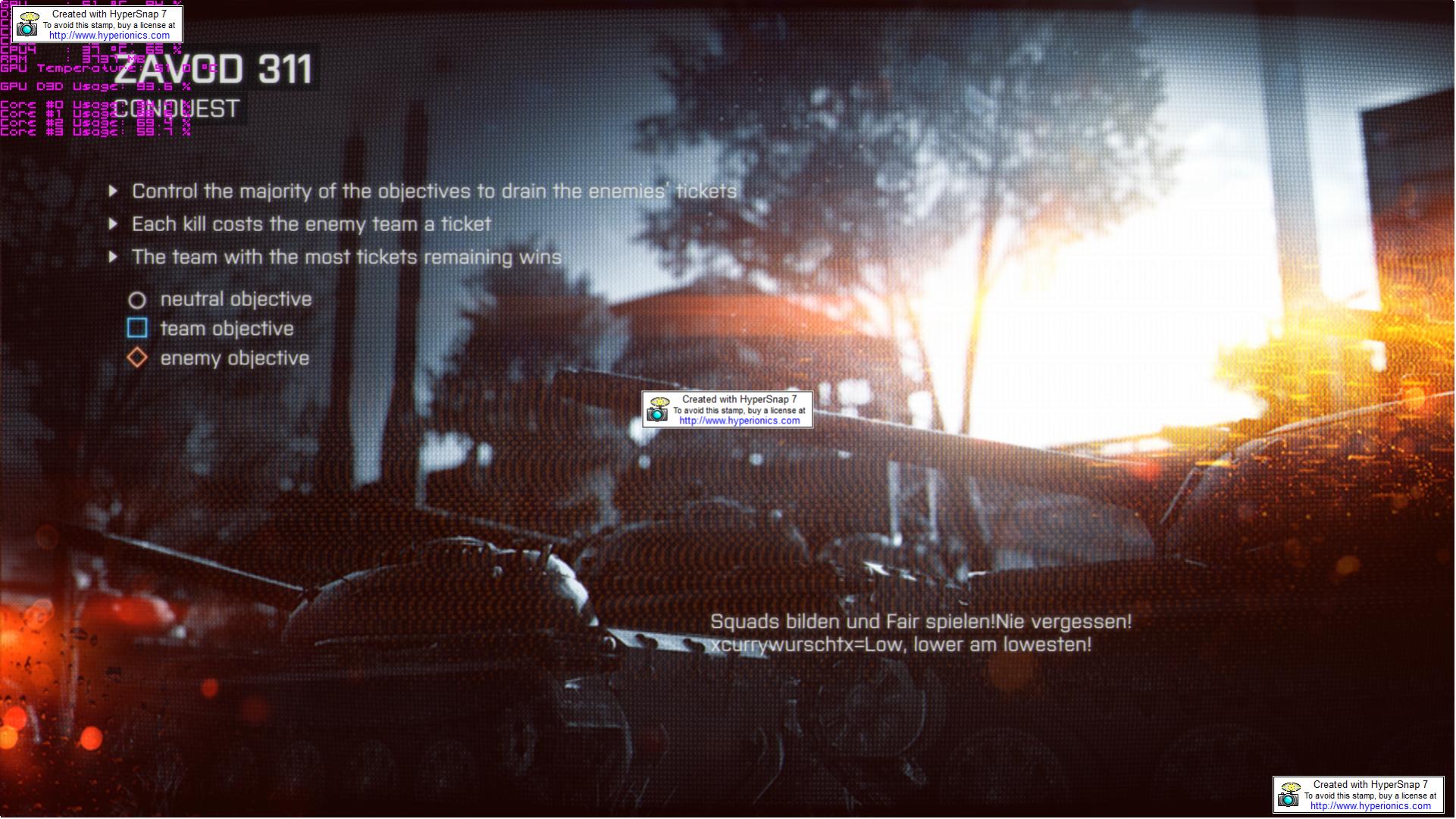

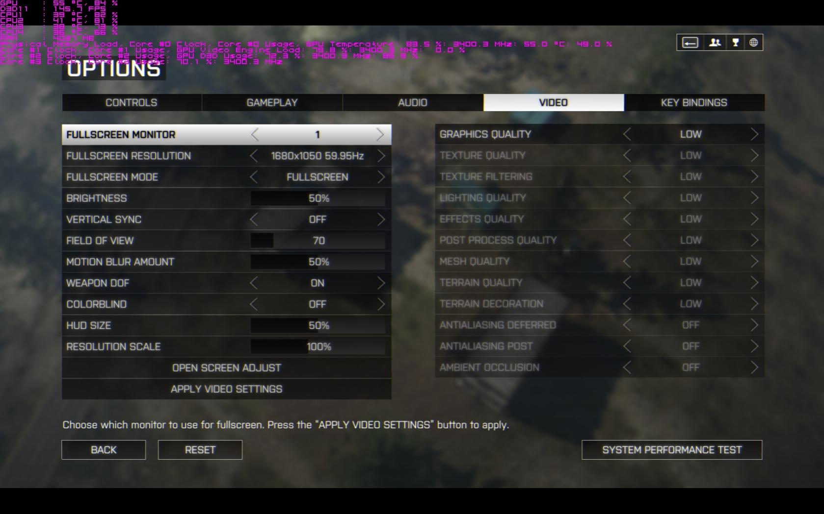

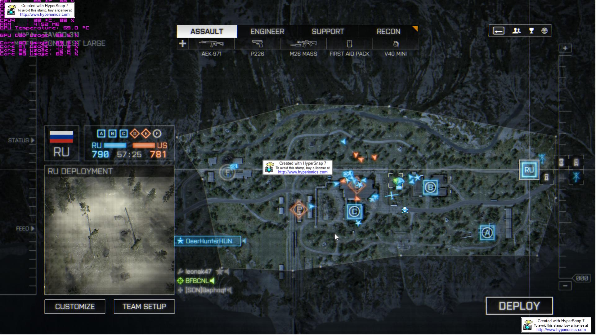

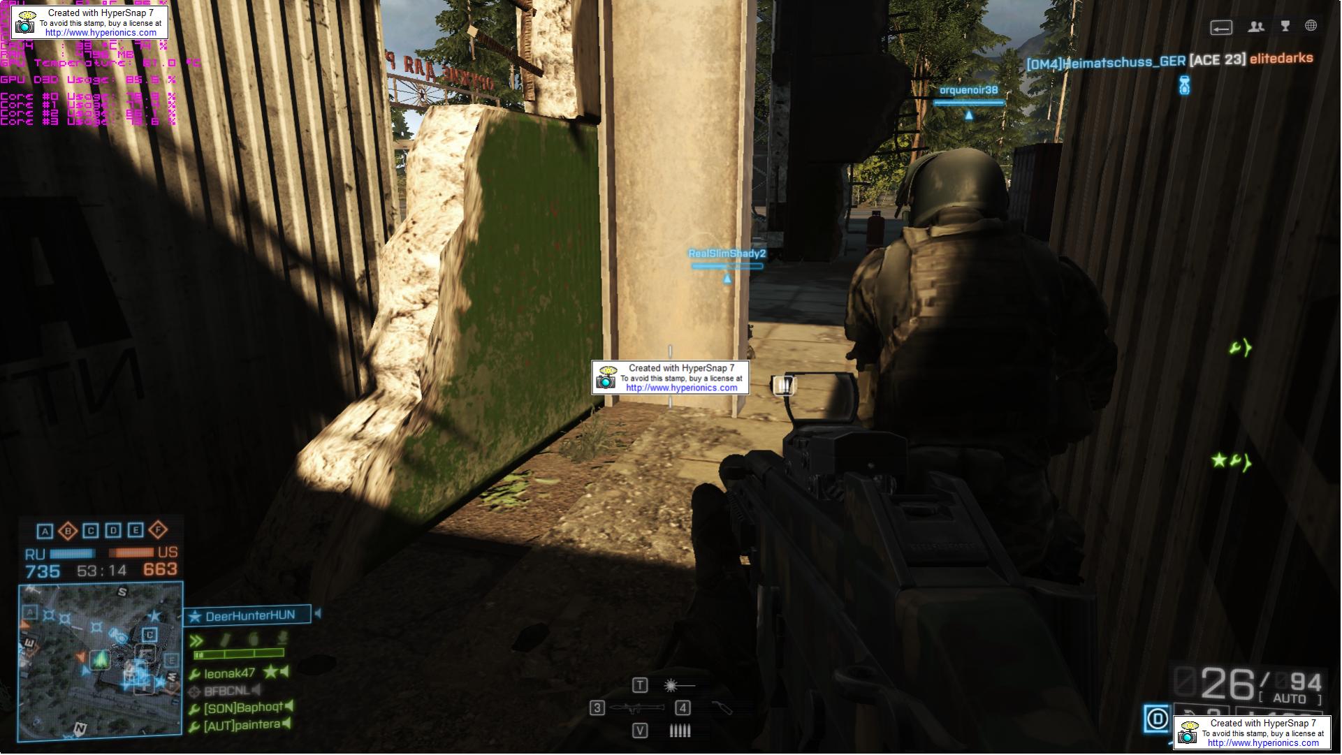

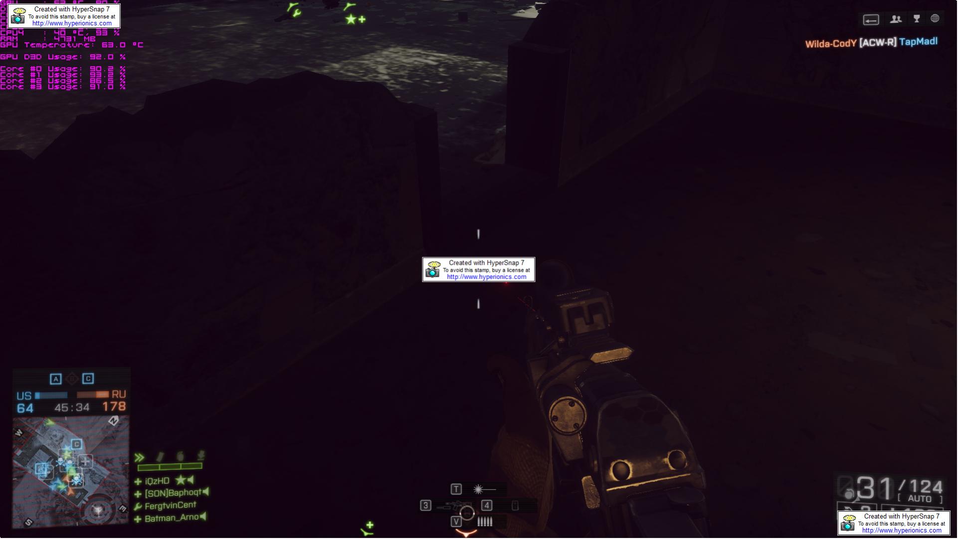

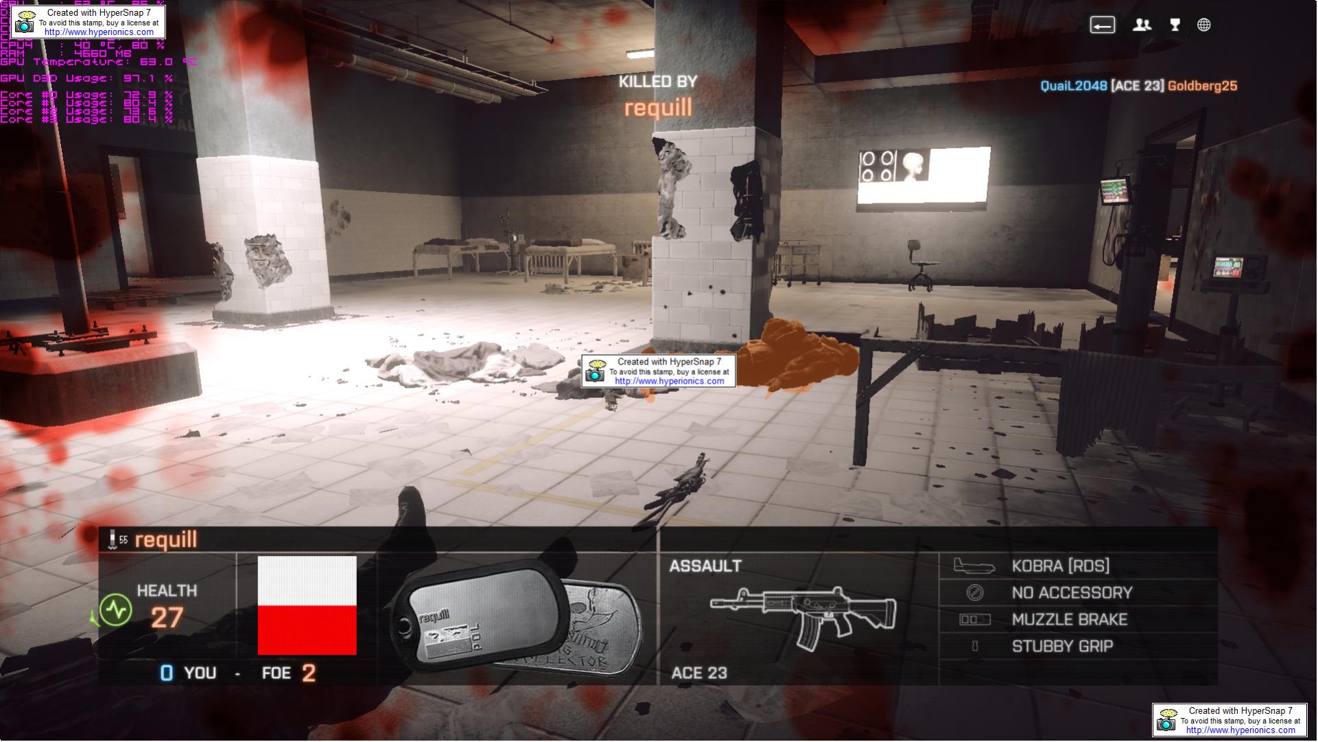

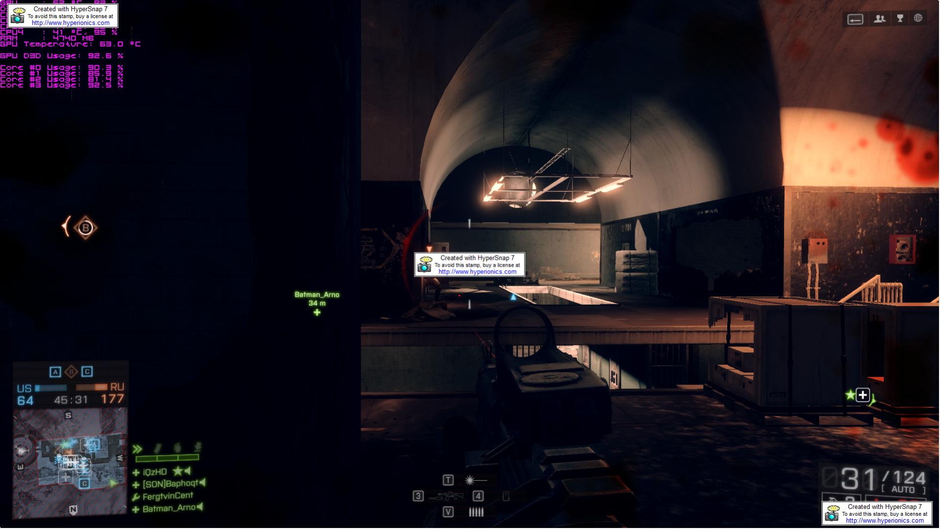

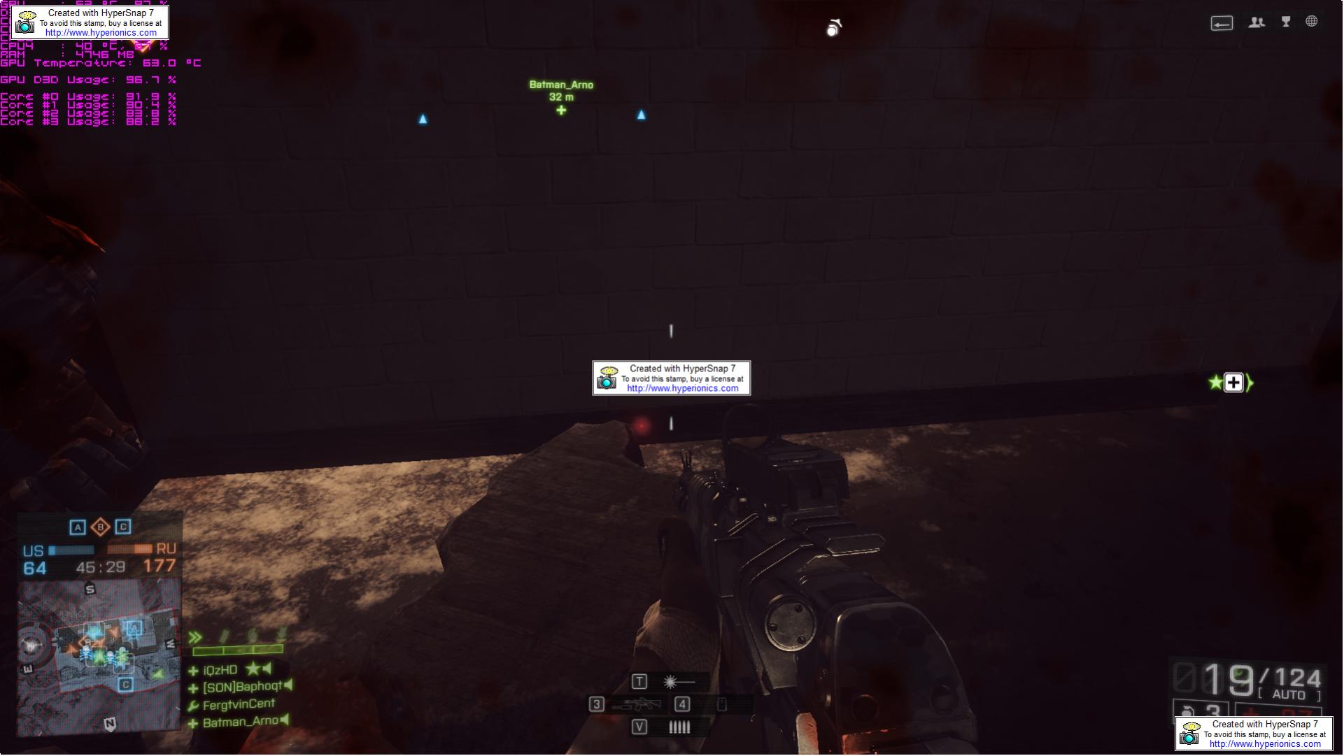

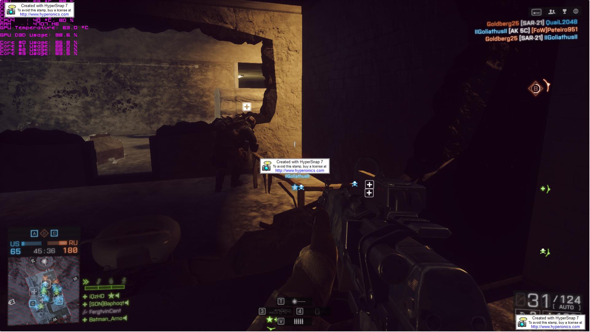

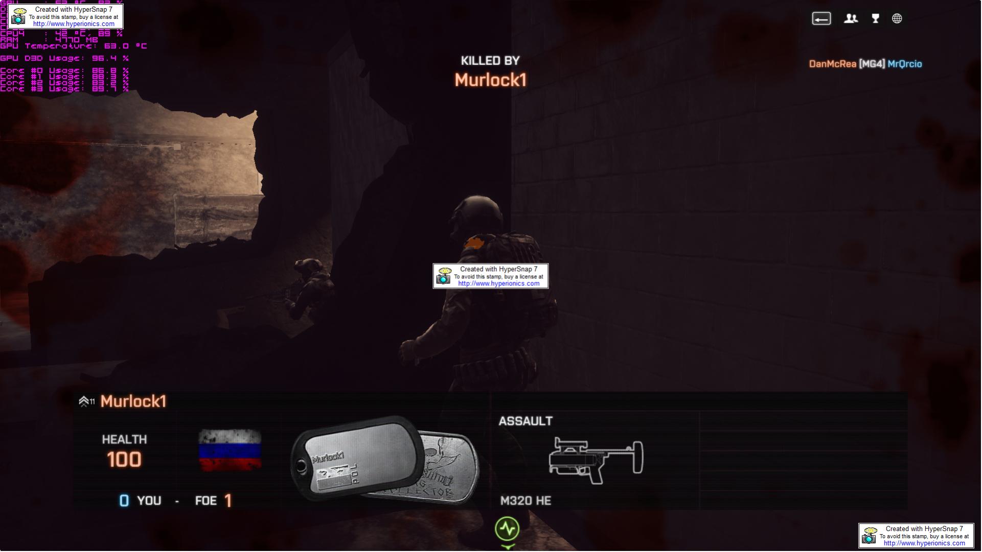

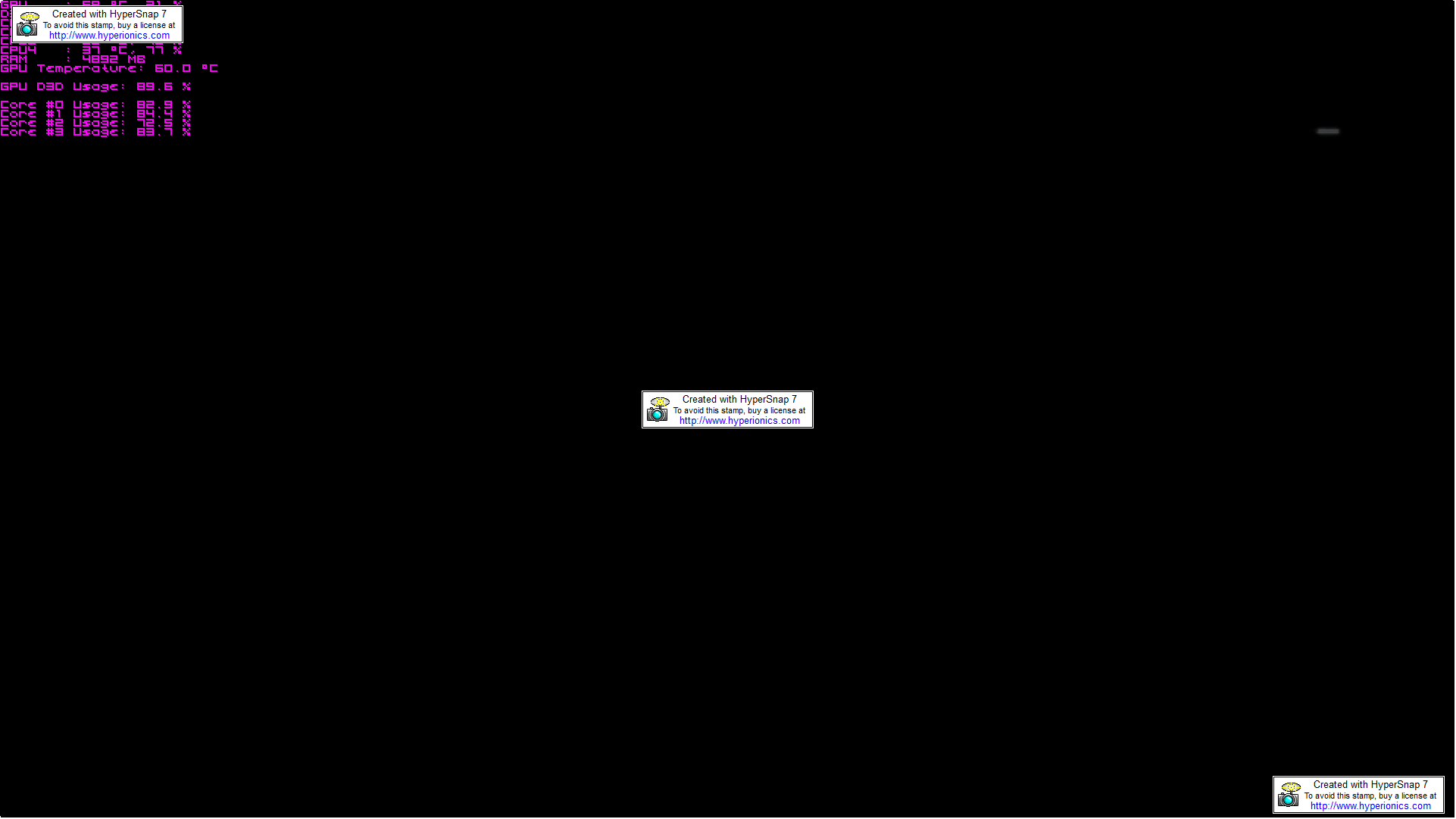

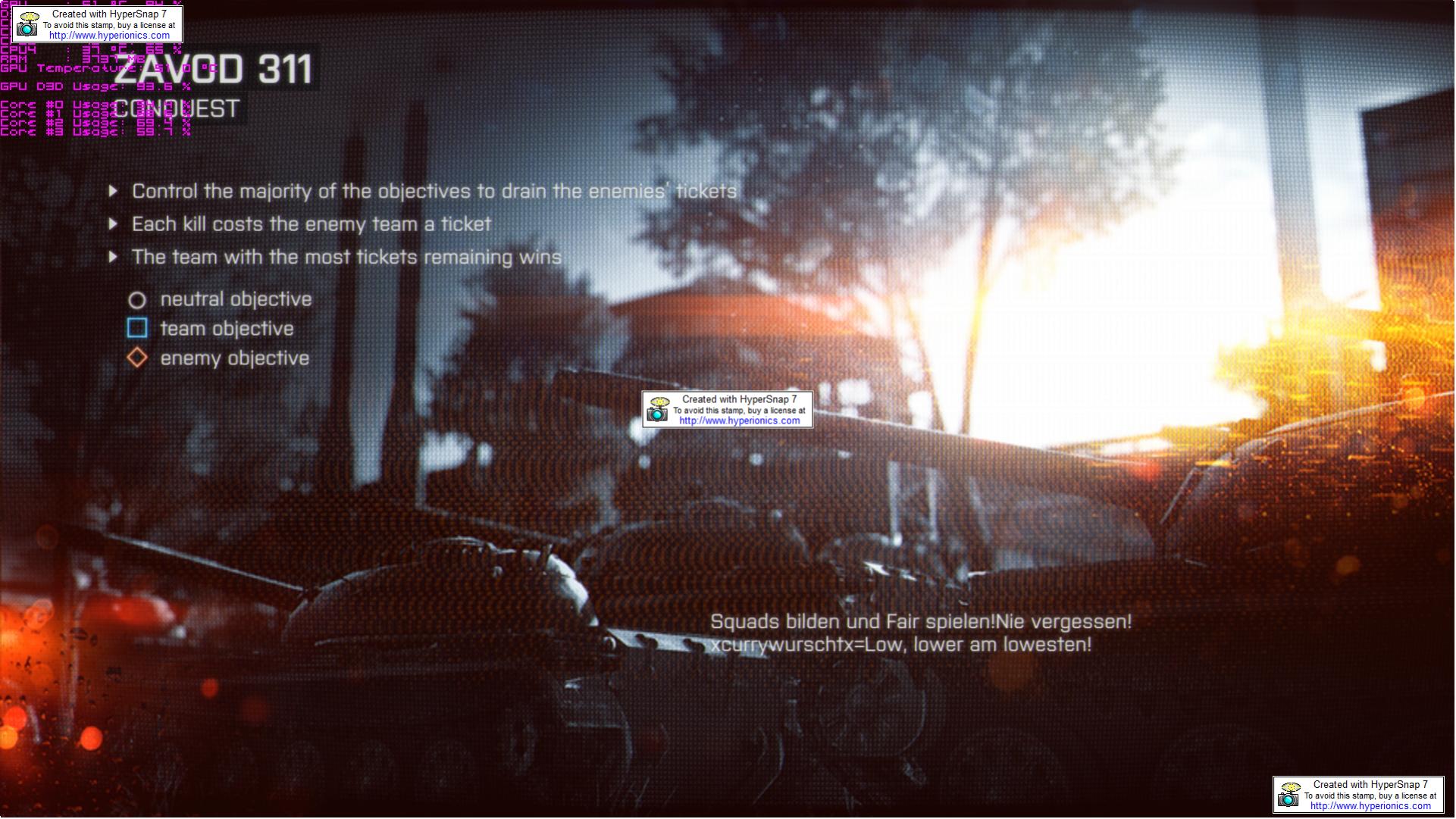

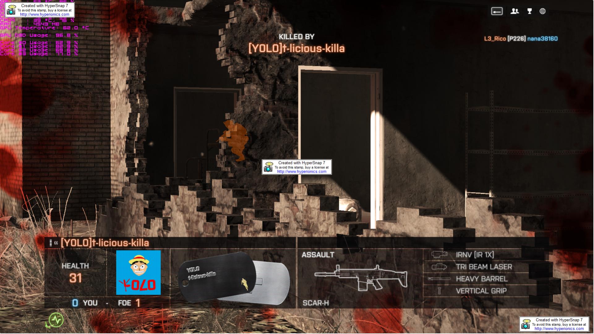

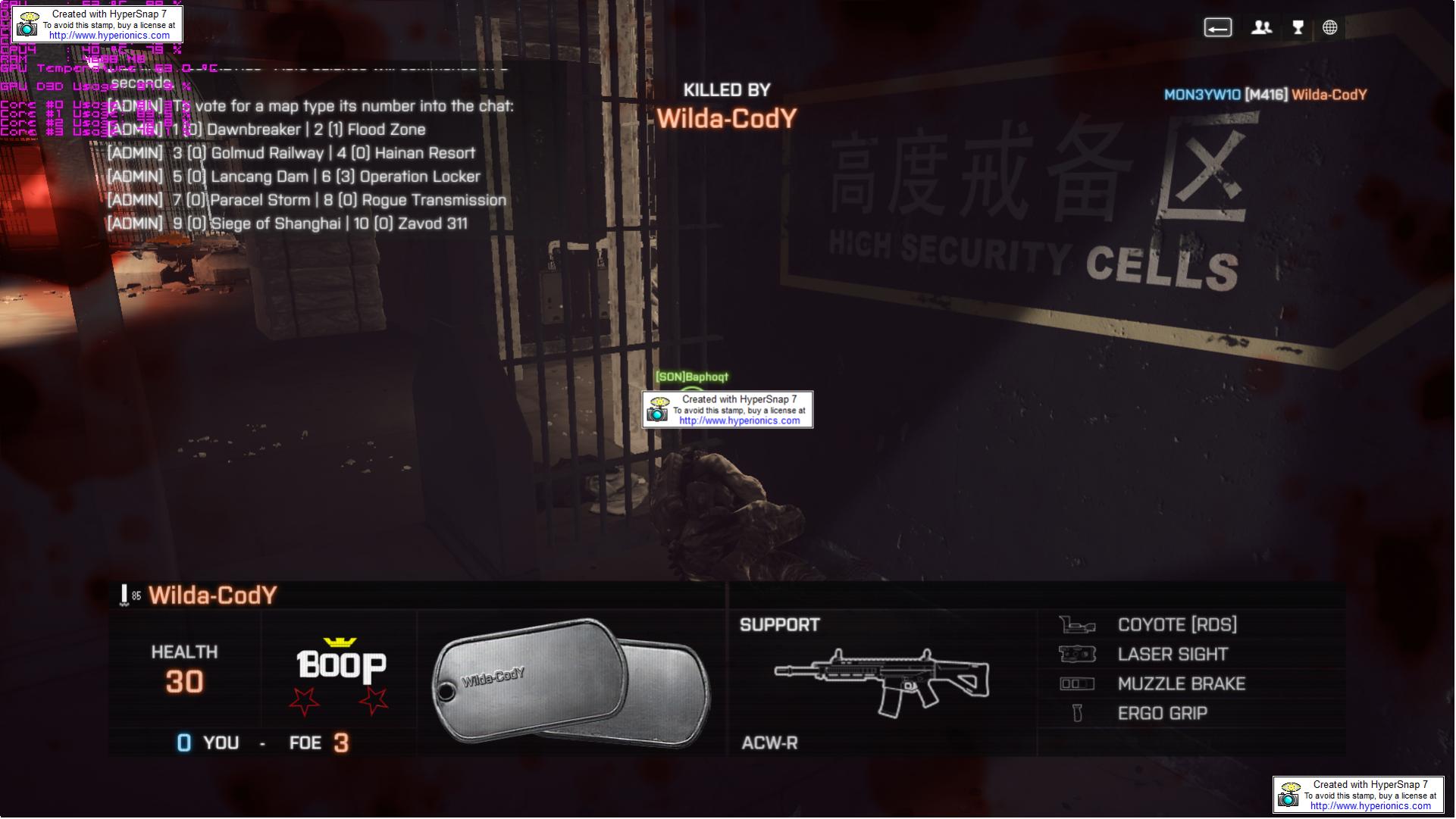

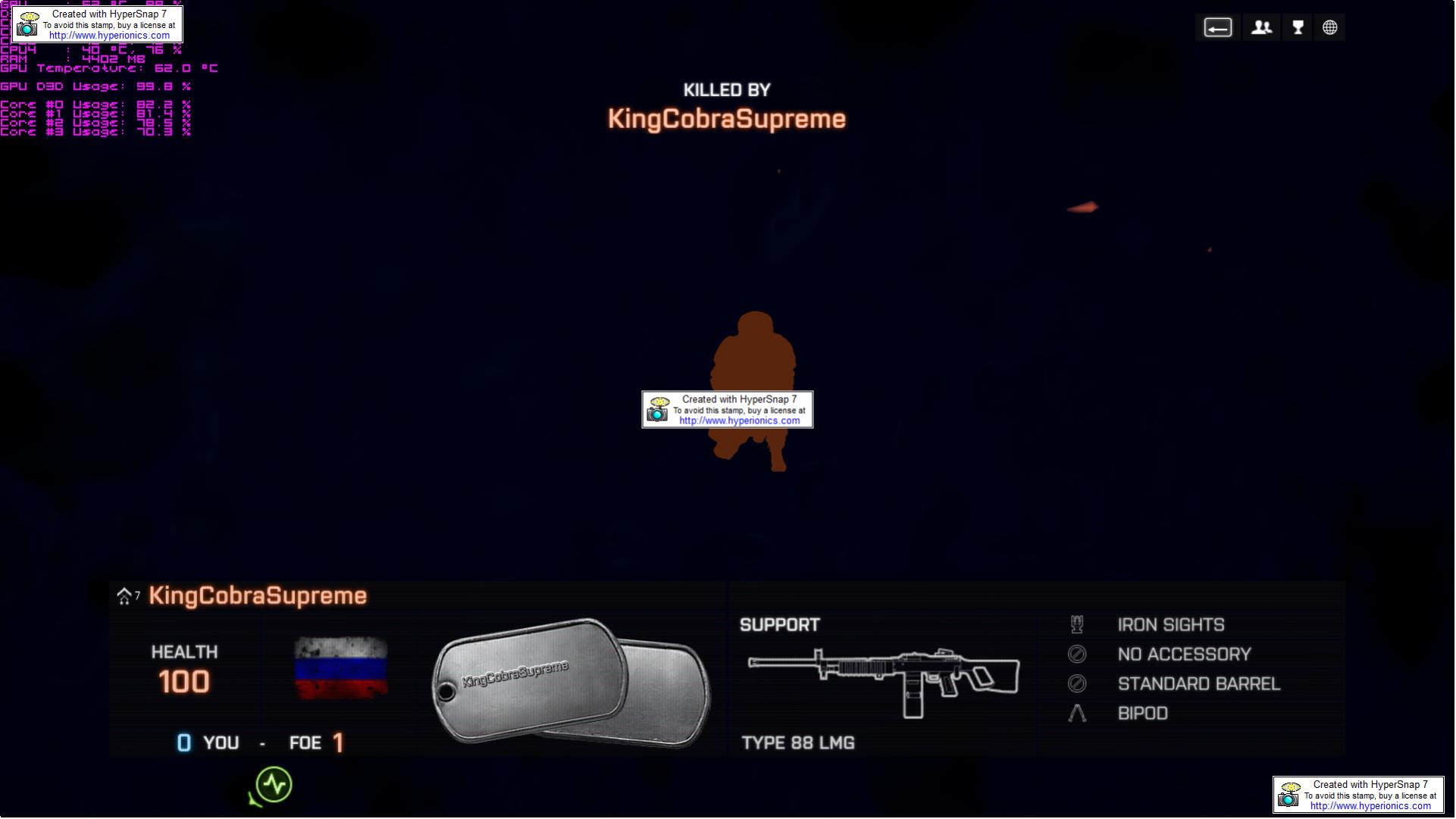

So: Da wären wir. Ein gutes ScreenCapture-Programm konnte ich nicht finden, Fraps bedeutet BF4-Crash. Nachdem ich allerdings Grafikeinstellungen ein wenig modifiziert habe, ist die Performance seitens der GPU kein Problem mehr, was das, was die nervigen Waterstamps verbergen irrelevant machen. Was man allerdings deutlich sehen kann, ist, dass die CPUs ausgelastet scheinen. Ich würde also, durch CPU-OC hier etwas rausholen können, richtig?

Das sieht doch gar nicht schlecht aus & in Summe wird die Graka idR auch meistens voll ausgelastet (~90-99%) & das bereits @Low.
Weiteres OC der CPU, sollte/könnte ggf. die Min.-FPS noch ein wenig steigern.
Zu deinen Treibereinstellungen ...Texturfiltering; Anisotrop Abtastoptimierung stellst für "mehr BQ" auf AUS; Texturfiltering Qualität, HQ=Hohe Qualität; Anisotrop Filter AF=16Fach.
Das sollte eine 580er ohne gr. Leistungseinbußen gut bewerkstelligen können & hebt noch ein wenig die BQ=Bildqualität.
