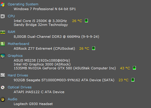

Die Graka ist überhaupt nicht lahm & mit welcher Config (Prozi + Rest) wird denn die Graka überhaupt "befeuert" ...?
Es kann nämlich sein, daß "Bremsklotz/Bottleneck" eher deine Config ist, anstatt die AMD oder GF.
Liste mal deine Hardware auf & unter welchen Settings/Einstellungen wird gedaddelt?
Teste auch mal mit Benches (Heaven oder Valley) diese primär die Graka fordern.
Generell bzw. idR entscheidet ein OC einer Komponente nicht zwischen unspielbar oder spielbar, daher vermute ich mal, daß deine vorhandene Config weder die AMD noch die GF entsprechend auslasten kann.

Mein System
