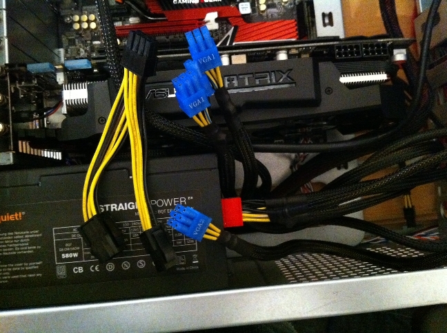

Bin dabei meinen Rechner zusammenzubauen, wobei ich jetzt über der Stromanschluss der Asus GTX 580 stolpere. Netzteil ist ein "be quiet Straight Power CM BQT E8 80+"
Graka-anschluss ---> 2x8 pin
NT-kabel PCIe1 ---> 1x6+2 und 1x6
NT-kabel PCIe2 ---> 1x6
Meine Frage ist jetzt welche Kabel soll ich nehmen?
Es gibt ja eigentlich nur 2 Möglichkeiten!
Variante 1: PCIe1 ---> 1x6+2 (8pin) + PCIe1 ---> 1x6 auf einen Adapter für 6 auf 8 pin (s.h. Foto)
Variante 2: PCIe1 ---> 1x6+2 (8pin) + PCIe2 ---> 1x6 auf einen Adapter für 6 auf 8 pin (s.h. Foto)
Bei Variante 1 stellt sich mir dir Frage bekommt die Graka genug Strom weil alles auf einer Scheine läuft.

Anbei hänge ich euch noch zwei Bilder an (NT mit Kabel + Graka und Auszug aus dem Handbuch)

ich würde einen 2x6pin auf 8pin adapter nehmen und die zwei 6pin von pcie1 und 2 da dranschließen. mit diesem adapter und dem vorhandenen 8pin stecker hast du zwei "echte" 8pin stecker.

@TIM, das hört sich gut an! Auf die Idee bin ich gar nicht gekommen PCIe1 6pin und PCIe2 6pin miteinander zu verbinden x)

gibt nur eine variante, weil du ja beide 6pin stecker bei den 8pin adapter verwenden musst^^

Ich hab meine GTX 580 über 2 Kanäle verteilt angeschlossen und es funzt ohne Probleme. (also deine Variante 2) Die Karte hat ja auch nen verbauch von irgendwas zwischen 200 und 250 Watt an der Spitze. Wenn dein NT dass packt an einem Kanal ist gut...ansonsten halt nicht :D
