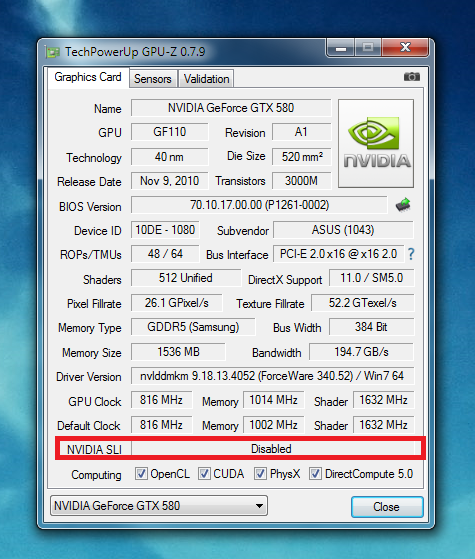

Guten Tag, ich habe ein kleines Problem.
Meine Grafikkarte laufen irgendwie nicht im SLI Modus (Brücke wurde auch angeschlossen)

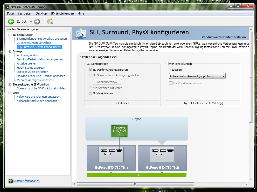

OR4LIFE : So sieht es bei mir nicht aus, ich werde mir den neuen Treiber eben runterziehen!
Dann haste eher gar keine separaten Grafiktreiber installiert, denn an dem Erscheinungsbild hat sich seit sehr langer Zeit beim nVidia Treiber nichts geändert.

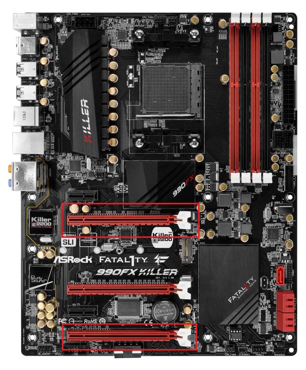

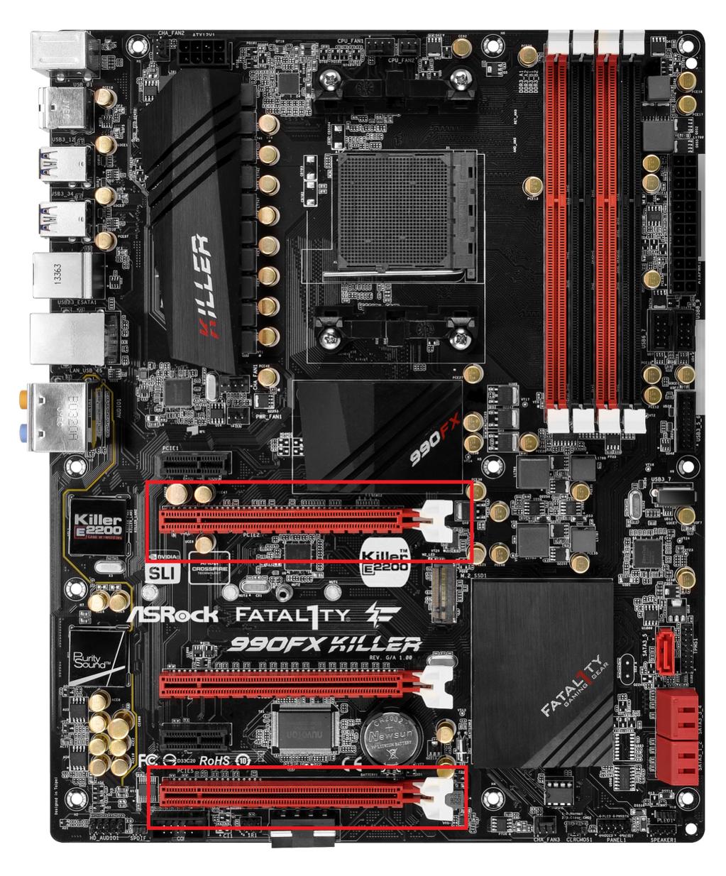

Wenn ich mir die Bilder zu seinem System anschaue, hat er die 2te Grafikkarte auf den PCIe 5 (X4 Mode) vom Asrock 990FX Killer gesetzt.
Steckt die Karte in den andere Port dann sollte es gehen.
Meines Wissen nach geht es so nicht bzw. die 2te Karte bringt dir im X4 Mode mal so gut wie gar nichts.
Steck die zweite in den oberen. Die unteren Slots sind meistens nur sehr dürftig angebunden. Die übliche x8/x8 Konfiguration geht, außer bei den richtig dicken Boards, nur mit den oberen PCIe Slots.
Die obere Karte darf bei dir 3 Slots hoch sein, dicker ist kein Referenzdesign von keiner Karte. Die schmalere kommt in den ersten, die Dickere in den zweiten.
