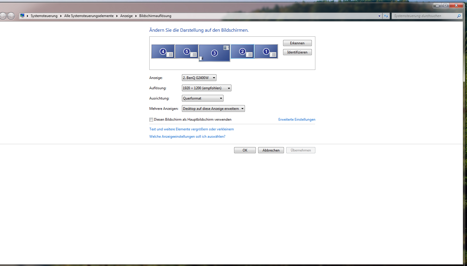

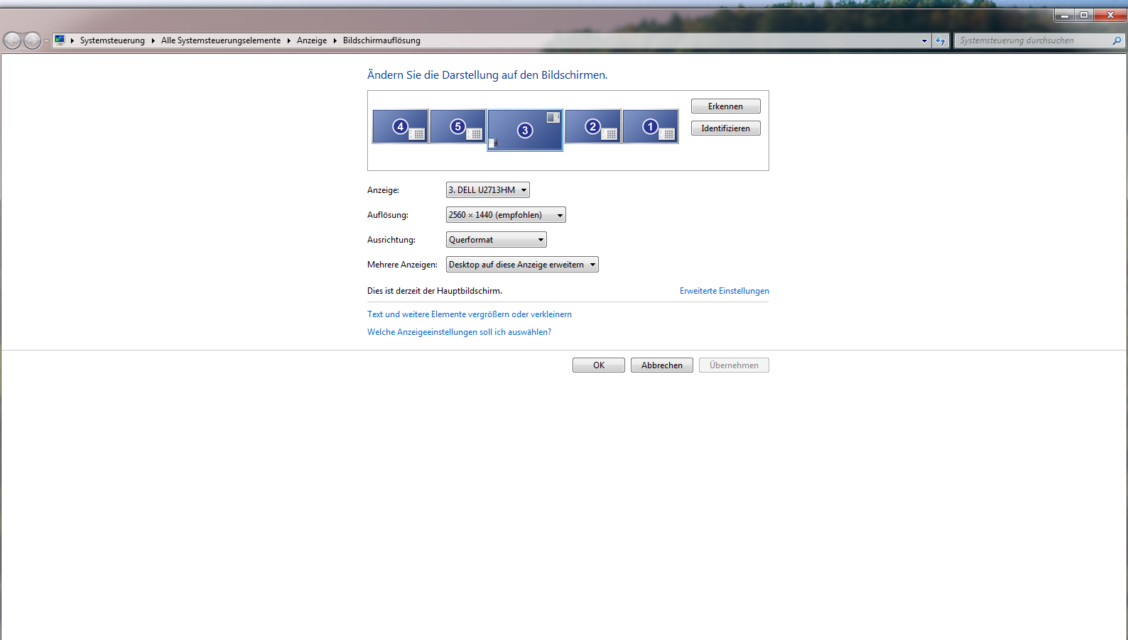

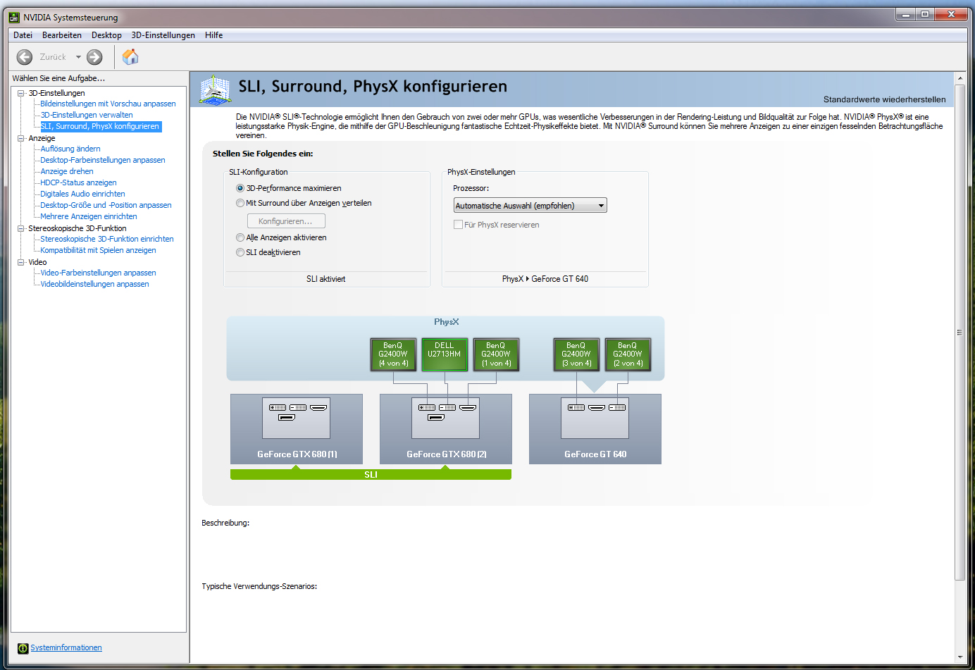

Das coole ist ja: Das wird im Treiber angezeigt wie die Monis gesteckt sind. Vielleicht findeste nen alten Screen.

aber im ersten bild hast du alle anzeigen aktiviert, ist dann sli deaktiviert?
ja, war nur als Beispiel dafür gedacht, dass der Treiber anzeigt wo/wie die Monitore angeschlossen sind.
Problem gelöst - drei Monitore (2xDVI, 1x HDMI) an die GTX 680 und zwei mal per DVI an die GT 640.
Nun funktioniert SLI und alle Monitore sind aktiv. Ohne Nvidia Surround.

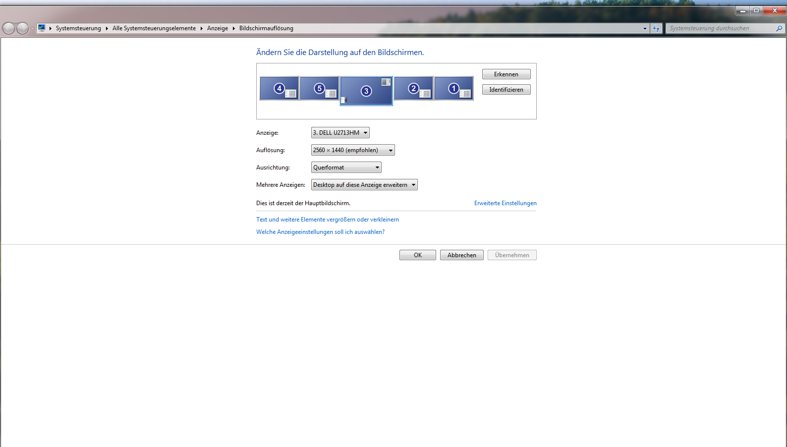

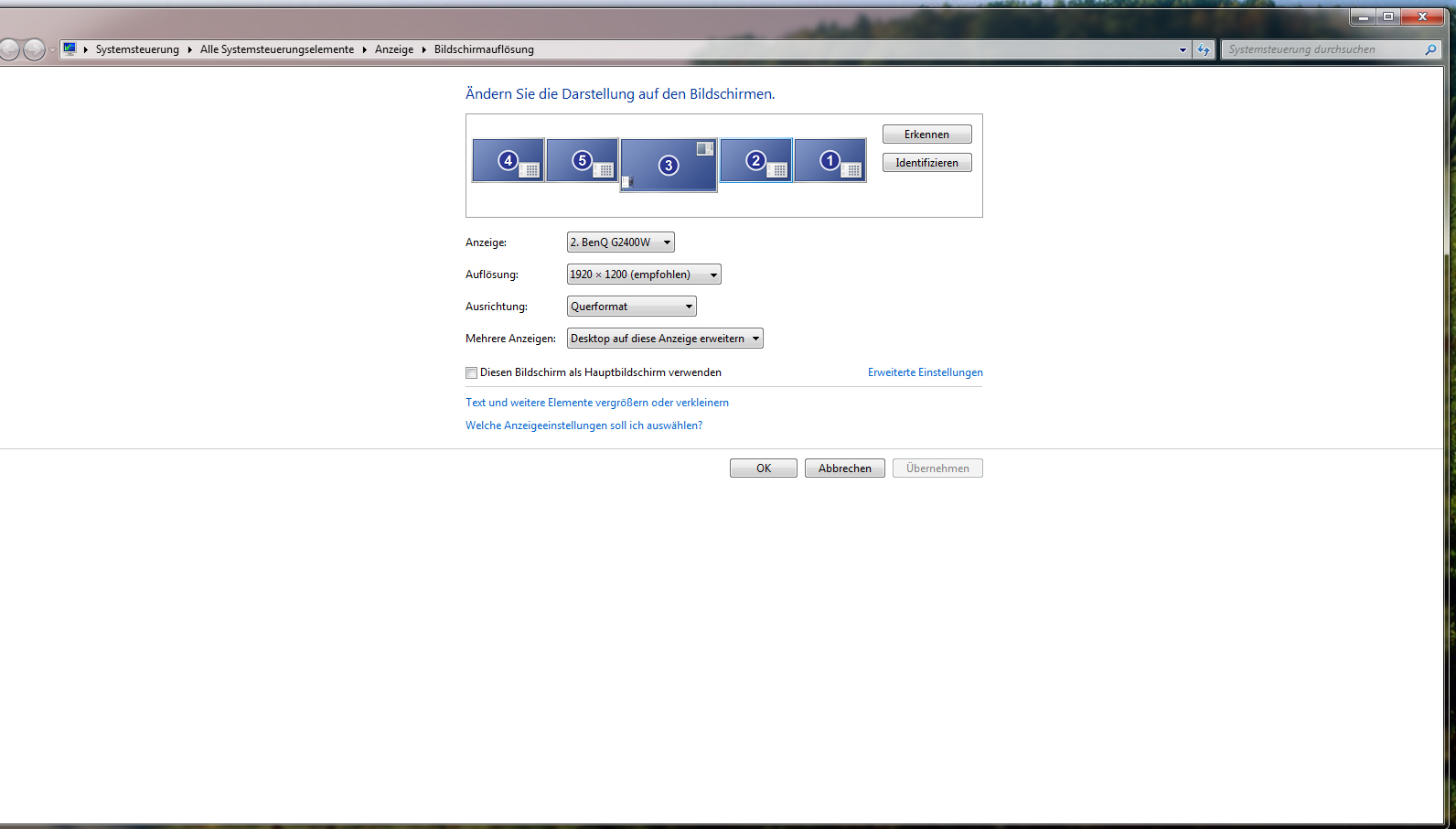

Biste mal so lieb und machst uns nen Screen vom Treiber-Panel und von der Windows-Bildschirmauflösung. Falls spätere Generationen das gleiche "Problem" haben.
Klar, bitte sehr.
