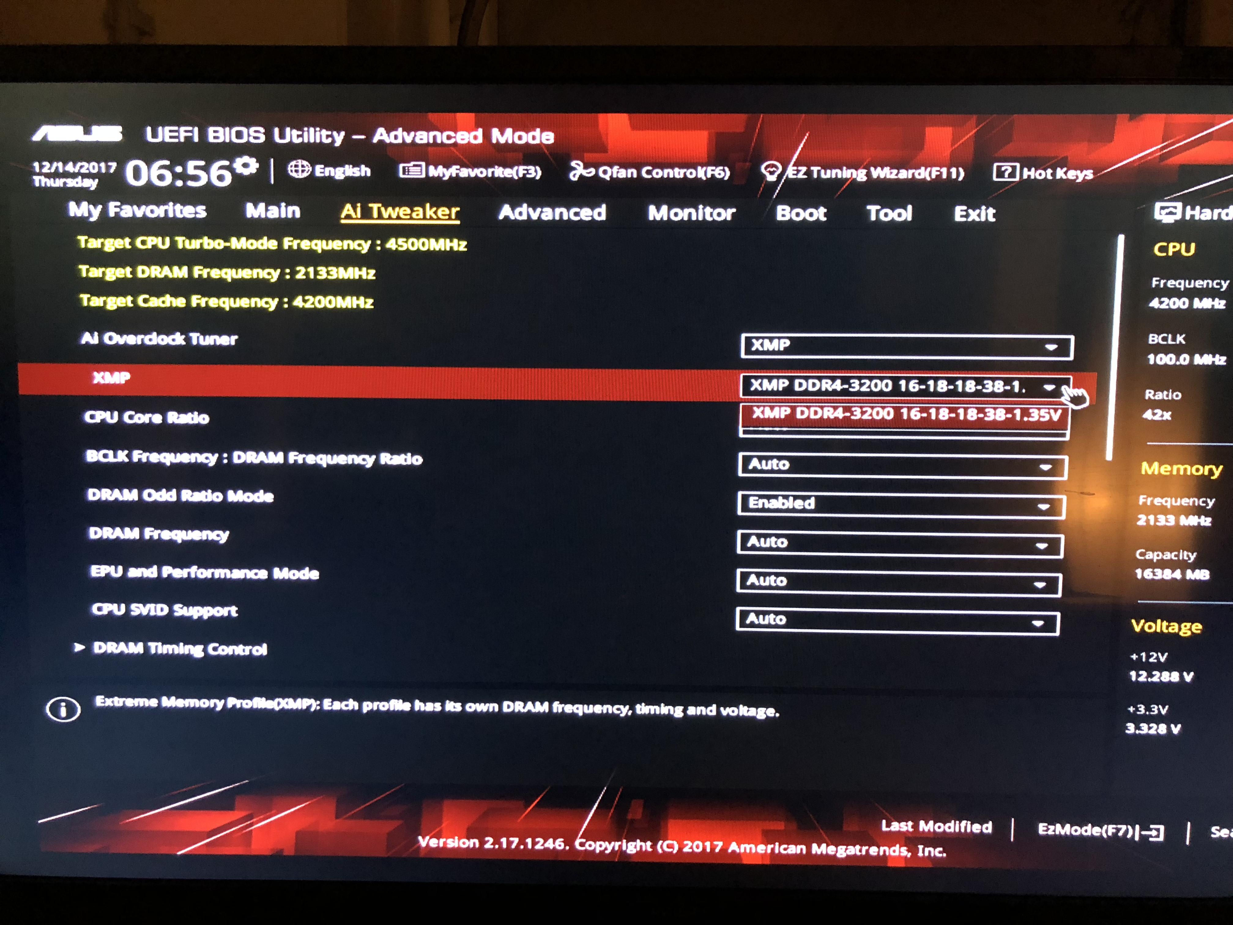

habe ein H270F gekauft und dazu DDR4 Speicher mit 3200er Takt. Das Mainboard erkennt allerdings nur 2400MHz.
Der Verkäufer meinte, es wäre möglich, den Takt trotzdem auf 3200MHz zum Laufen zu bekommen.
Hat jemand eine Idee, wie das funktioniert?
Prozessor ist ein i7 7700k mit 4,2GHz.
Danke für eure Hilfe!
Gruß
Fb
Habe das XMP Profil ausgewählt. Den Takt einmal auf Auto gelassen und einmal explizit 3200 angegeben. Bei beiden Fällen hab ich nach dem Neustart kein Bild mehr gehabt. Müsste dann hard reset machen und die Einstellung wieder entfernen.
Kannst du mir evtl. sagen, wie genau ich vorgehen muss?
Mach mal nen Screenshot / Foto, weiß jetzt net wie dein Menü aussieht.
Wieviel Speicher hast du verbaut? Anzahl Riegel? In welchen Slots?
(Evtl. auch Foto machen, wenn du es nicht weißt)

RAM ist auf Slot 2 und 4. insgesamt 16GB.

Gut mache ich heute Abend nach der Arbeit. Falls das nicht geht gehe ich zum Händler und lasse es umtauschen.
Das wird wohl nix.
Dein RAM läuft innerhalb der Spezifikation (2.400MHz)
3.200MHz sind OC und die müssen nicht laufen.
(Es kommt eben auf die CPU und auf's MB/BIOS an)

Dein Board kann nicht mehr als 2400. Steht auch in den Spezifikationen von dem Teil
"4 x DIMM, Max. 64GB, DDR4 2400/2133 MHz Non-ECC, Un-buffered Memory
Dual Channel Memory Architecture
Supports Intel® Extreme Memory Profile (XMP)
* Refer to www.asus.com for the Memory QVL (Qualified Vendors Lists).
* Due to Intel® chipset limitation, DDR4 2400MHz memory frequency is only supported by 7th Generation Intel® processors. Higher memory modules will run at the maximum transfer rate of DDR4 2400MHz.
** Due to Intel® chipset limitation, DDR4 2133MHz and higher memory modules on 6th Generation Intel® processors will run at the maximum transfer rate of DDR4 2133MHz."
Stimmt, das H hatte ich auch zunächst übersehen.
Das wird dann nichts mit 3200MHz via XMP werden. Da ist dann mit 2400MHz das Ende der Fahnenstange erreicht. Denn der i7-7700K ist offiziell mit 2400MHz DDR4 spezifiziert, siehe https://ark.intel.com/de/products/97129/Intel-Core-i7-7700K-Processor-8M-Cache-up-to-4_50-GHz und das Board kann auch nicht schneller, siehe Spezifikation(en)
