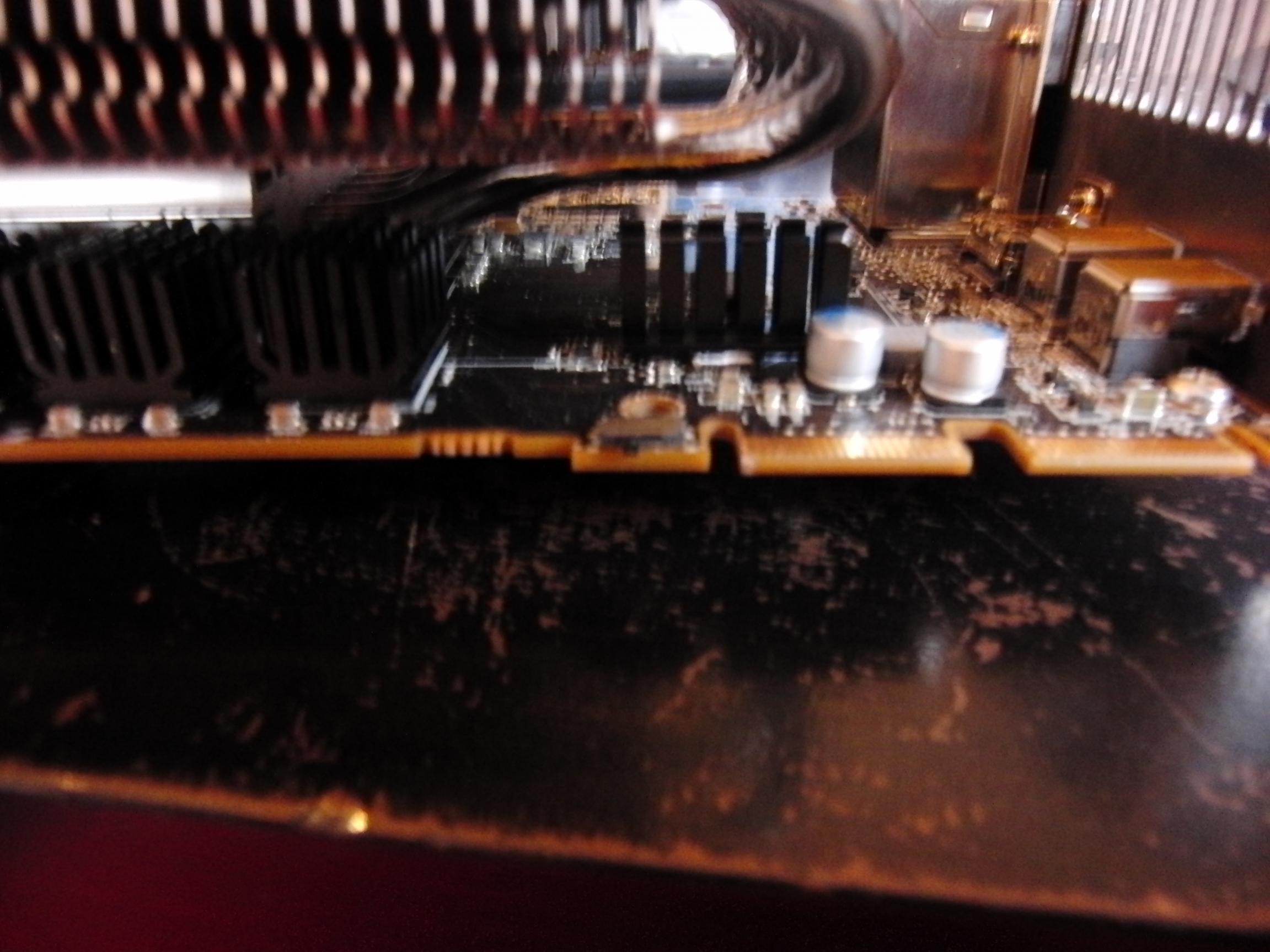

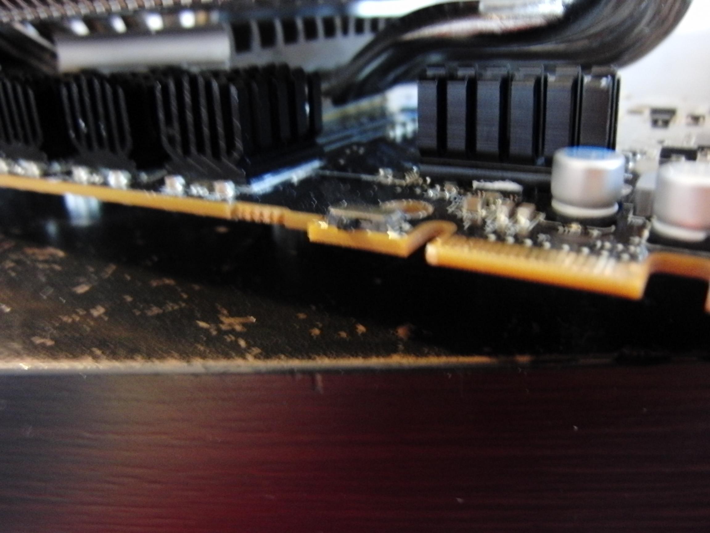

Hallo :) vor in etwa 3 Wochen ist bei meiner Grafikkarte der Kühler Kaput gegangen danach habe ich mir von Ekl den Peter geholt alles Montiert und wieder eingebaut leider bekomme ich jetzt kein bild mehr von der karte :/ ( Könte das etwas mit dem schalter neben der Cf Brücke zu tun haben ? )
Mfg Tim
Schon mal danke im voraus :)
Dem Schalter neben der CF Brücke? zeig mal ein Bild. Hat die Karte ein 2. Bios? Gabs das überhaupt bei der 6000er Serie?
Ja gab es,müsste ein kleiner roter Schalter sein aber was sollte das bringen?
Vor dem Kühlertausch lief doch alles,deshalb sollte er nochmal schauen ob alles fest montiert ist und alle Kabel richtig stecken!
vielleicht extra spannungsversorgung vergessen wieder anzuschließen?
Alles, auch die einzelnen Bausteine sind mitgekühlt? Kann auch sein das beim zusammenbau ein kurzschluss entstanden ist. Notfalls wider demontieren und erneut draufbauen.
CIMG9995.jpgCIMG9998.jpg sry sind etwas verschwommen usw ...
Oky Danke das werde ich mal versuchen :) ( Stromkabel sind alle angeschlossen ) :D Ich halt euch auf dem Laufenden :)
Mfg TIM
Kan an der Oberfläche nichts erkennen weder neben dem Gpu oder auf der Rückseite :/ Ich montier den Kühler gleich nochmal und versuchs nochmal :)
Also hab die karte wieder eingebaut und der Bildschirm bleibt immer noch schwarz :/ der Rechner bootet aber und fährt ganz-normal hoch und die karte wird warm.
Vermutlich nen Kurzer bei dem Kühler für die Spannungswandler (V-Förmig) , vllt. hat das Kühlelement Kontakt zu umliegenden Bauteilen?
