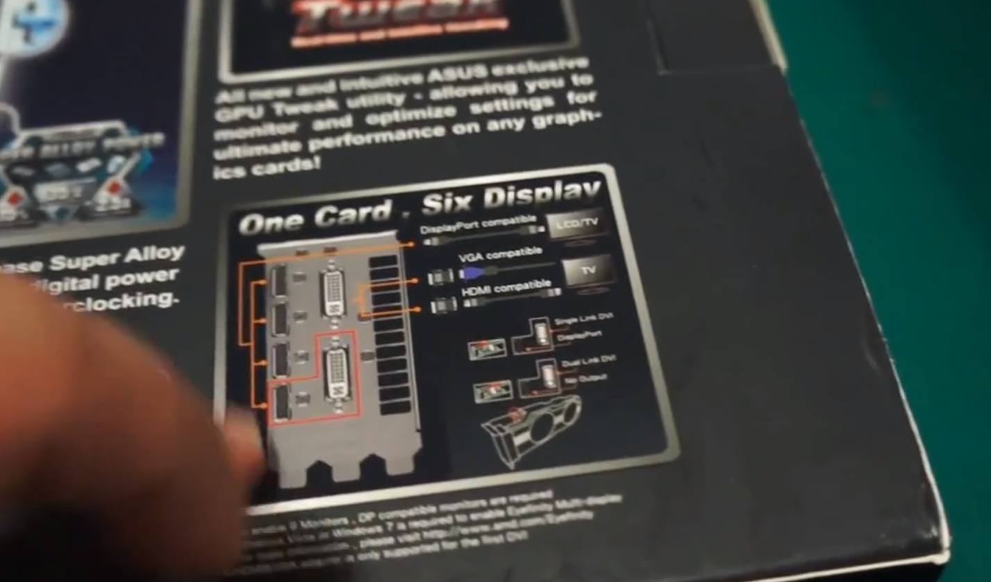

Hallo Andy_O,
der Port ist wahrscheinlich nicht defekt. Oben neben dem Crossfire-Anschluss ist ein kleiner Schalter. Dieser muss nach hinten, Richtung Gehäuserückseite gestellt werden (natürlich wenn der Rechner aus ist). Damit schaltet man einen der DisplayPorts aus und den unteren DVI-Port von SL auf DL. :D
Findet man natürlich in keiner Anleitung, ich habe meine Karte heute bekommen und bin schon total am verzweifeln gewesen. Auf der Asus-Homepage...
ganz unten ist ein kleines Bild. Wenn man da reinzoomt, kann man es erahnen.

schieb mal den Bios switch in die andere Position, dann geht der Dual DVI.
Asus ist aber auch mega dumm, dass die das nicht mal irgendwo reinschreiben, die haben doch bestimmt ziemlich viele Reklamationen deswegen
habe ich natürlich schon versucht, im Dual Link mode kommen die Grafikfehler (2560x1600)
Wenn ich den schalter nicht umlege bekomme ich nur 1280x800 hin, was natürlich für einen 30" keine option ist.
Laut einem englischen unbox video gibt es eine Anleitung auf der Aussenbox , wahrscheinlich auch ein beipackzettel !
Wie schon geschrieben haben sie den Biosschalter auch zum umschalten der Anschlüsse genommen, wieso kann uns nur Asus und AMD erzählen.
Aber wieso benutzt du nicht den zweiten Dual-Link Anschluss oder noch besser die 4 Display-Port Anschlüsse?
Asus verspricht ja auch 6x 1080p (HD) und nicht 6x 2160p (Q-HD)
DP-Adapter funktionieren natürlich, allerdings brauchst Du für den 30" einen stinkteuren aktiven Dual-Link Adapter für 100+ Euro.
(Hab meinen 30" mit einem Club3D-Adapter an meiner GTX690).
http://www.heise.de/preisvergleich/632662 <-- Mini-Display-Port (gibts auch für Displayport, weiß jetzt nicht was bei Dir verbaut ist).
