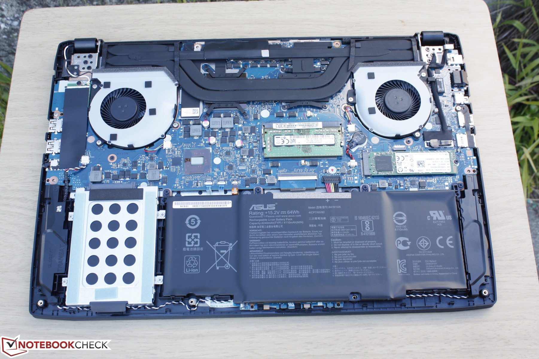

Der Akku war abgeklemmt?
https://www.notebookcheck.com/fileadmin/_processed_/0/2/csm_MG_0122_0ab52a0ddb.jpg

Akku ist schon abgeklemmt. Die Bios-Batterie konnte ich nicht finden. Ist das sie:
Und wenn ja, einfach den weißen Stecker ziehen?
Gruss Robert
Reaktionen: whats4
jo, das is sowas.
einfach abziehen, halt wie immer bei winzigen steckern: vorsichtig
eh vorbildlich plaziert, weil man super rankommt.

Also WLan kannst du evtl auch ausbauen, seh ich auf dem Foto nicht so genau...
