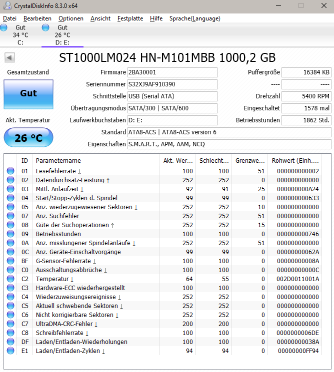

  • HDD ausgebaut und an neuen Laptop extern angeschlosssen: Die Platte läuft auf jeden Fall. Cyrstal Disk sagt alles in Ordnung, kann die Daten leider nicht wirklich interpretieren, da ich keine Ahnung davon habe, bitte siehe Screenshot.
