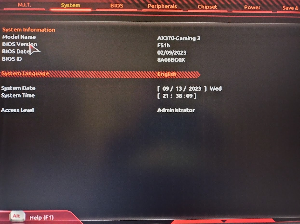

-BIOS Update von F40 auf F51h

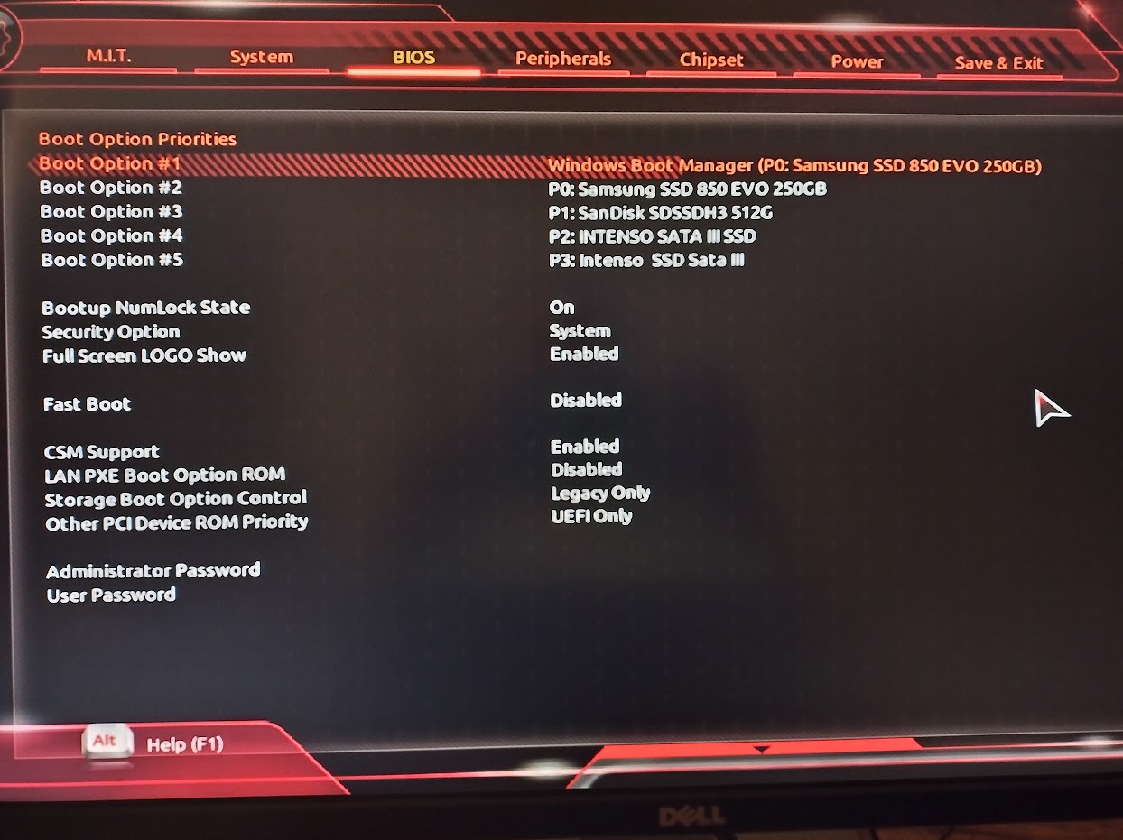

-Bootreihenfolge geprüft

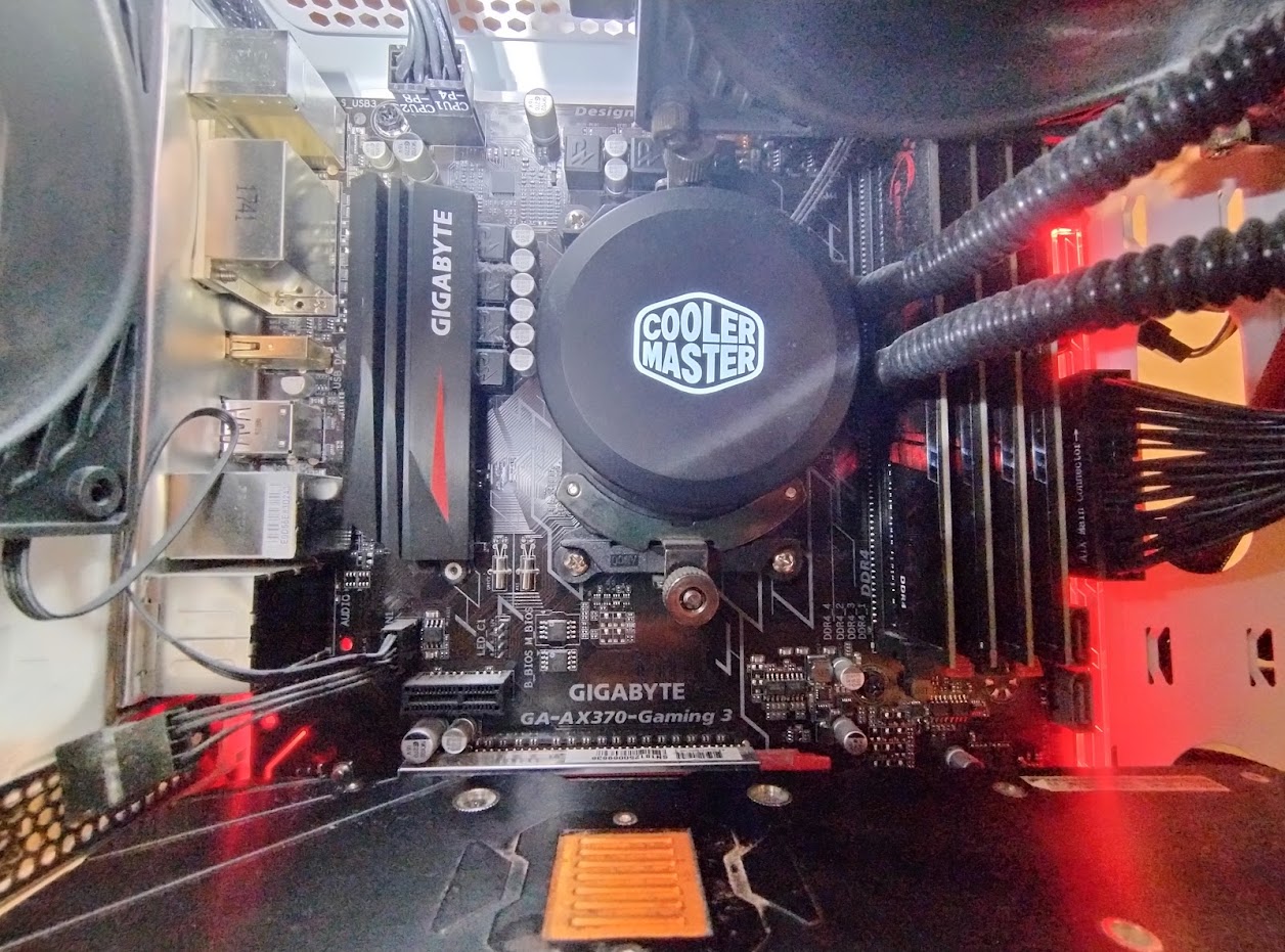

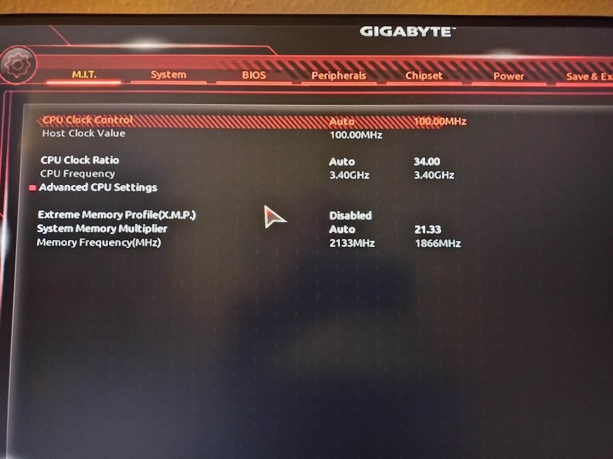

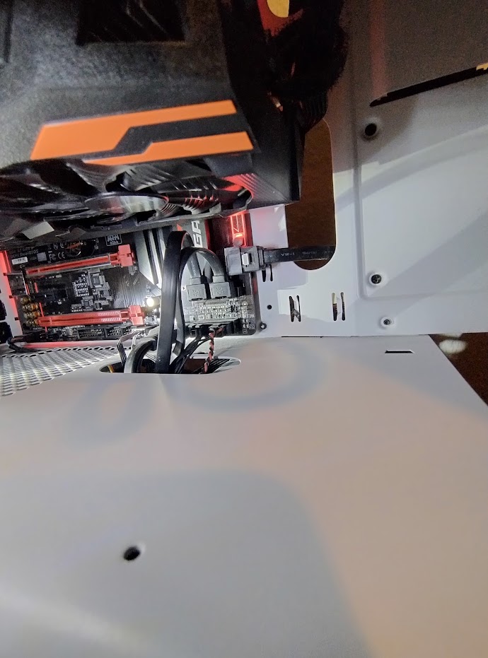

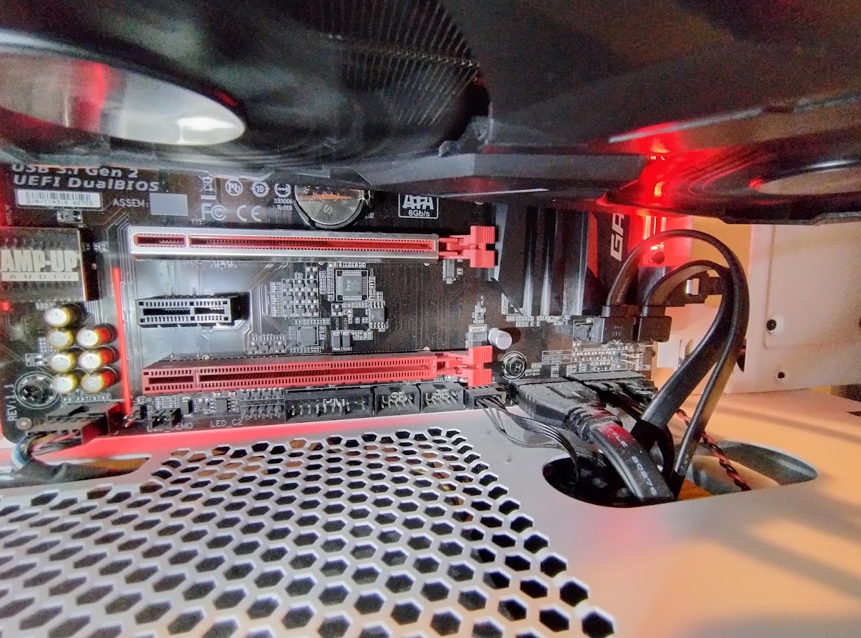

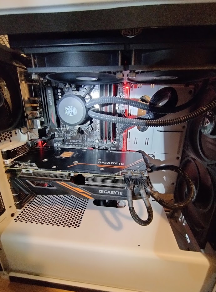

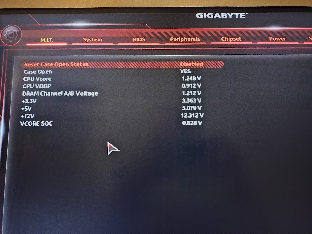

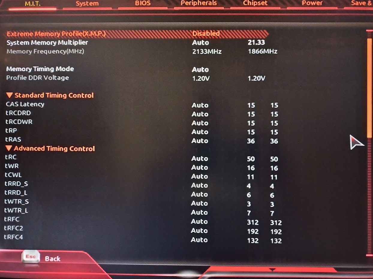

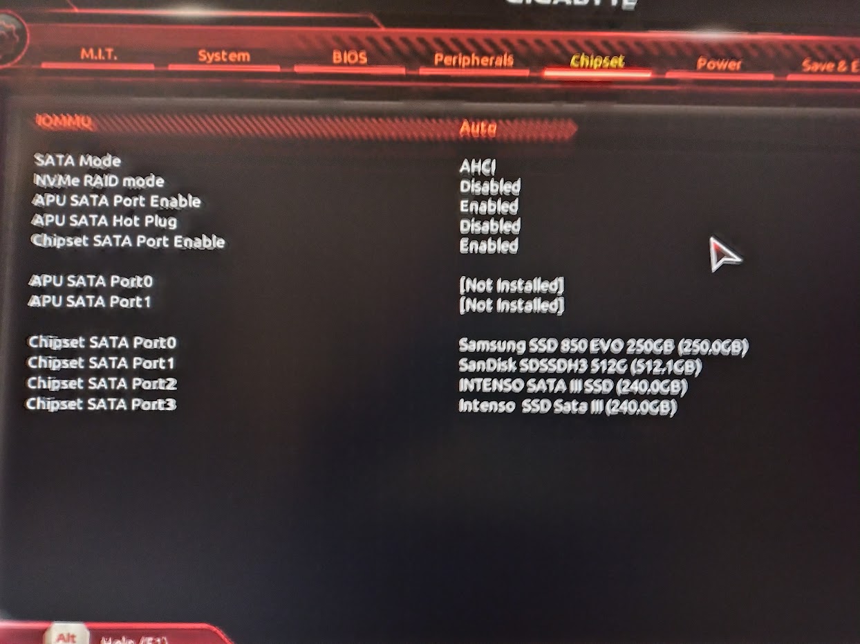

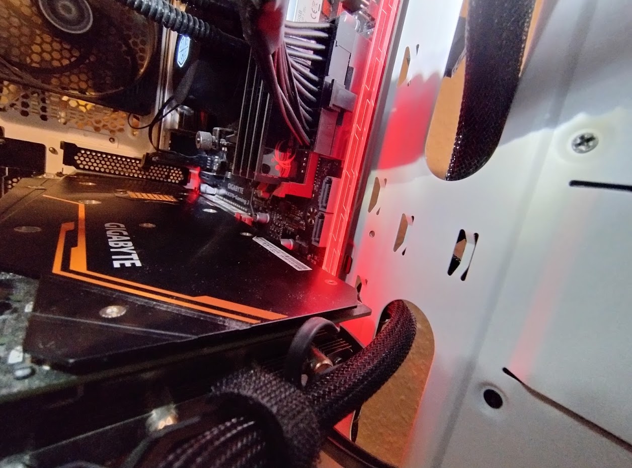

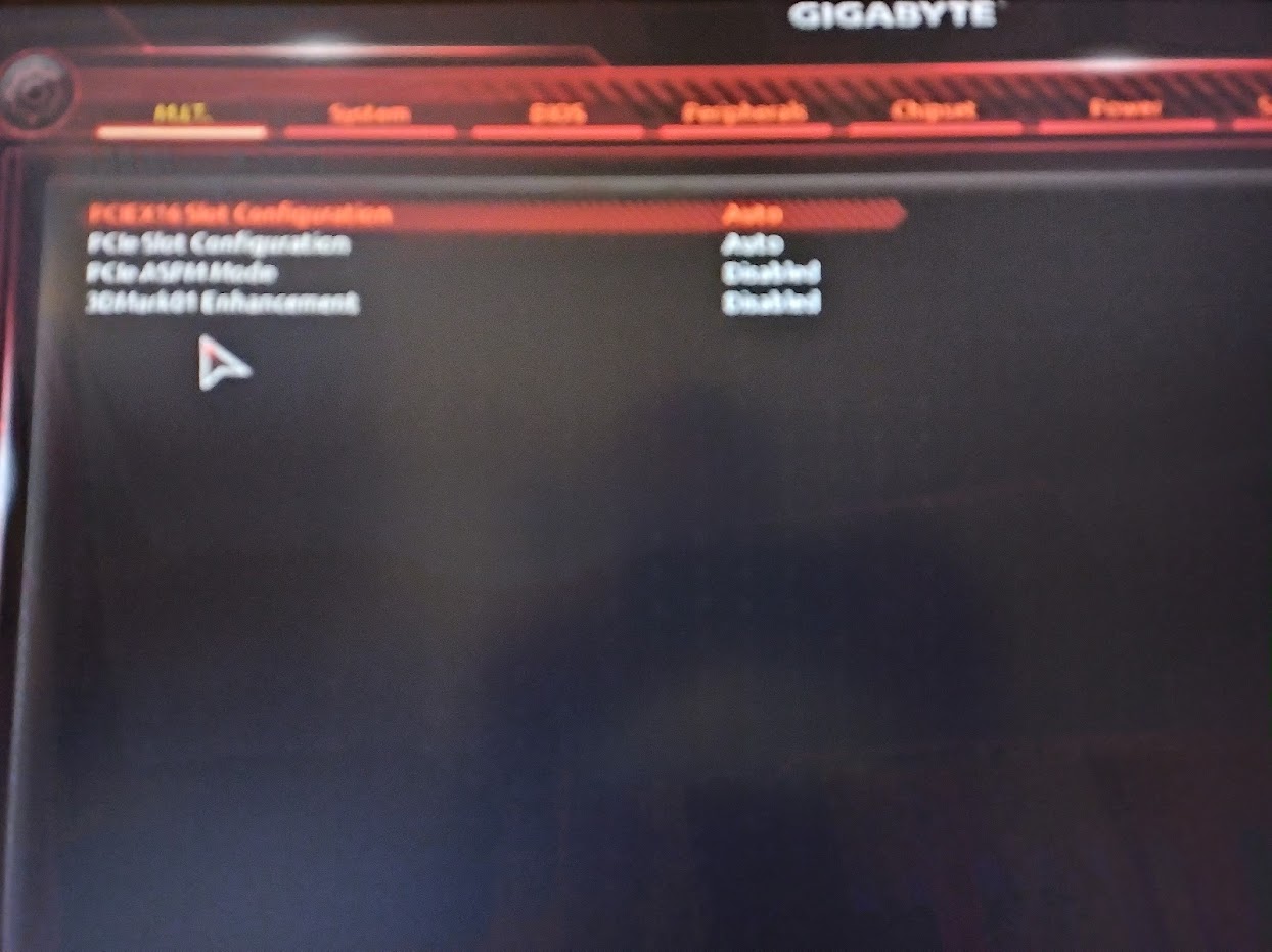

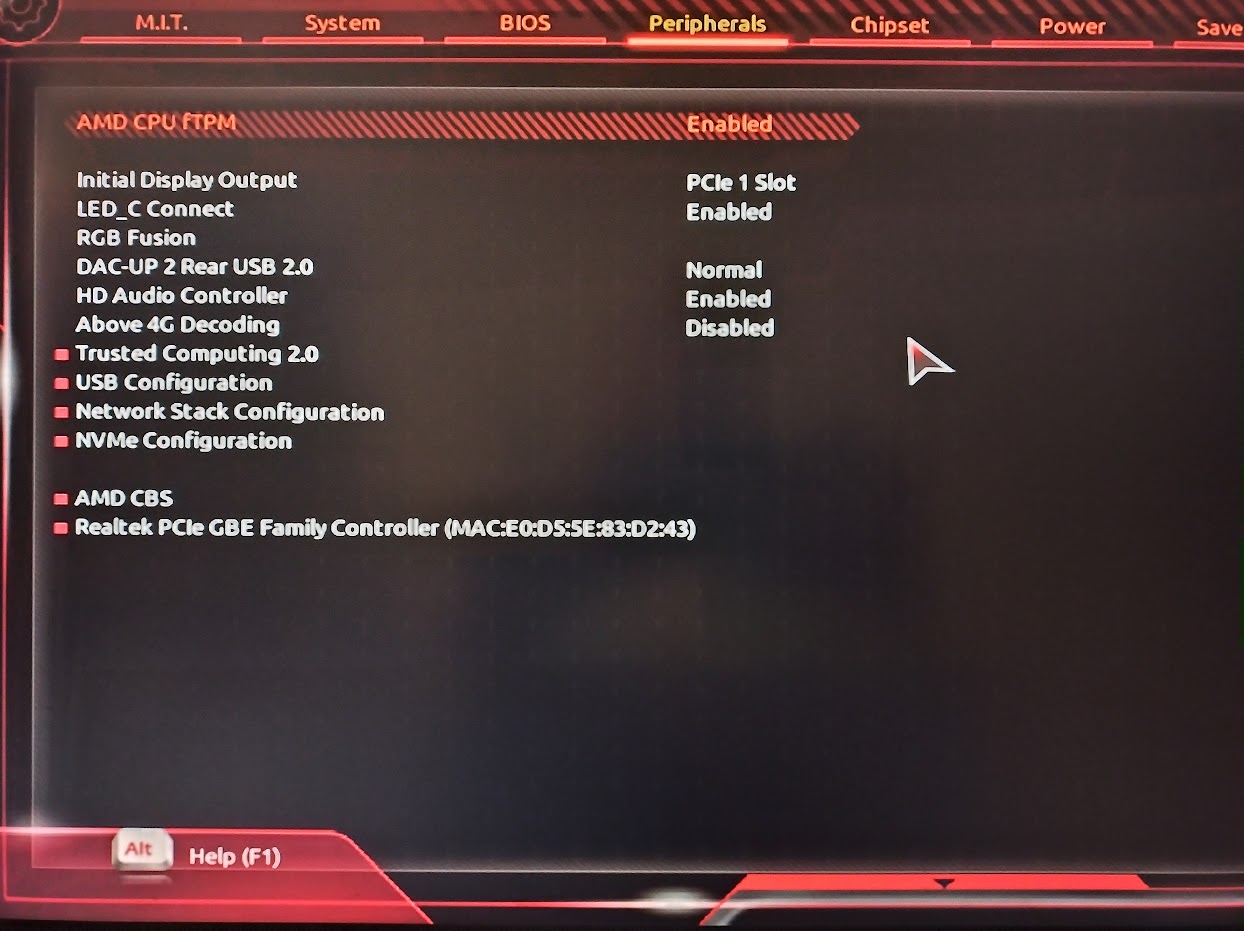

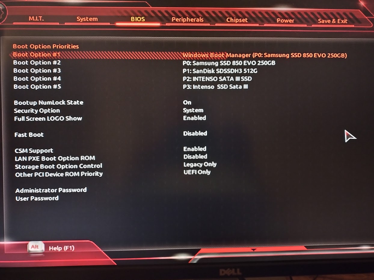

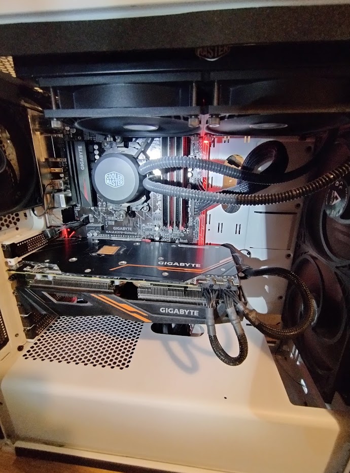

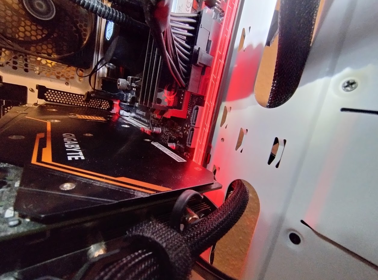

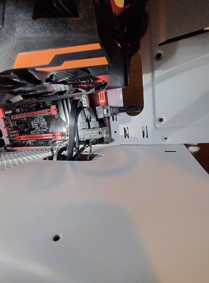

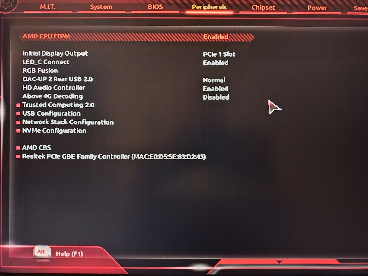

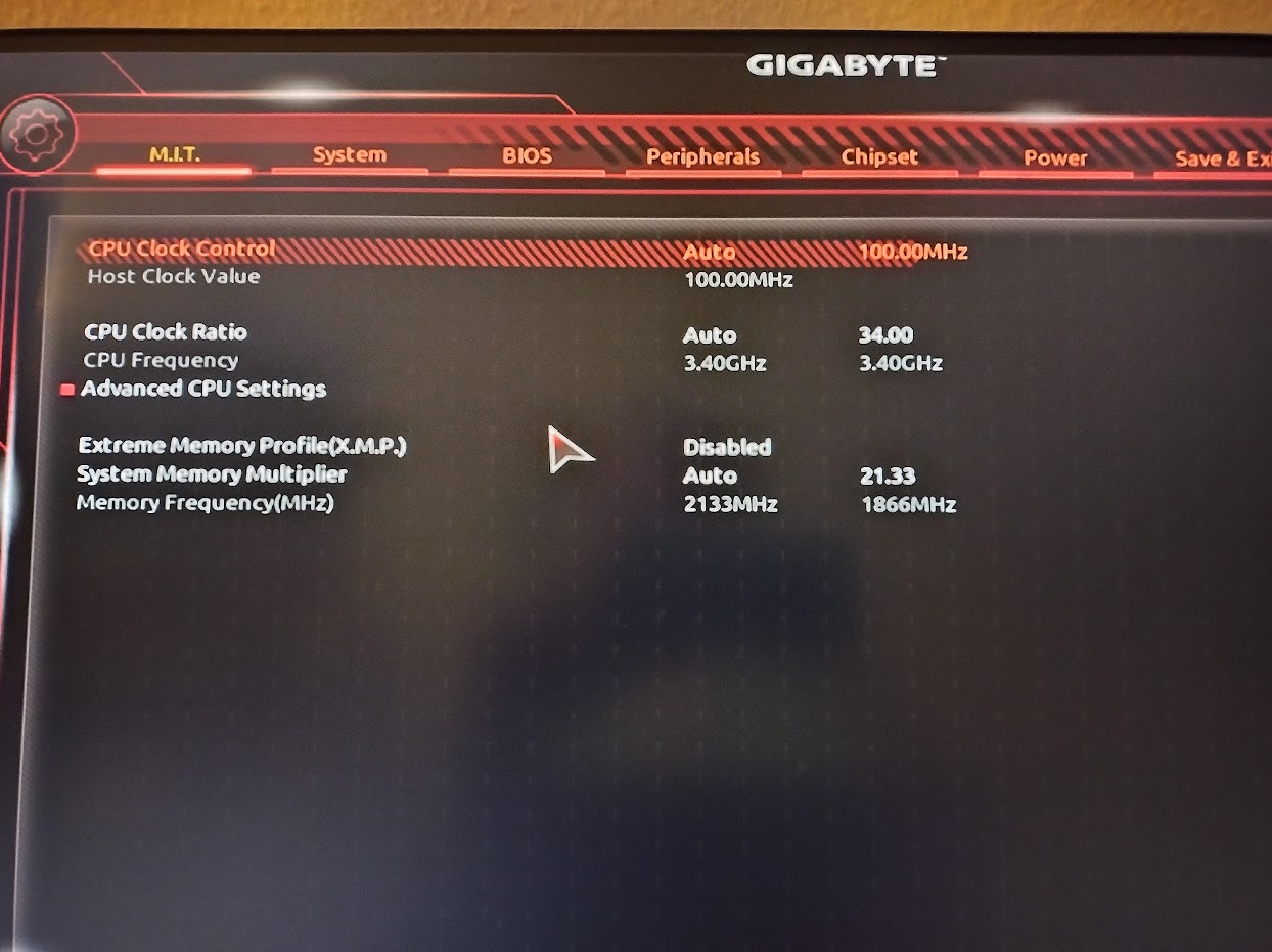

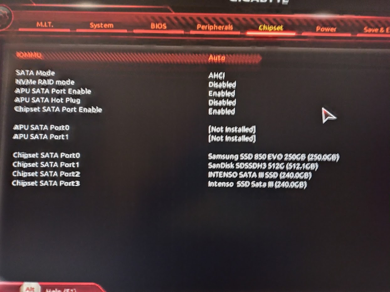

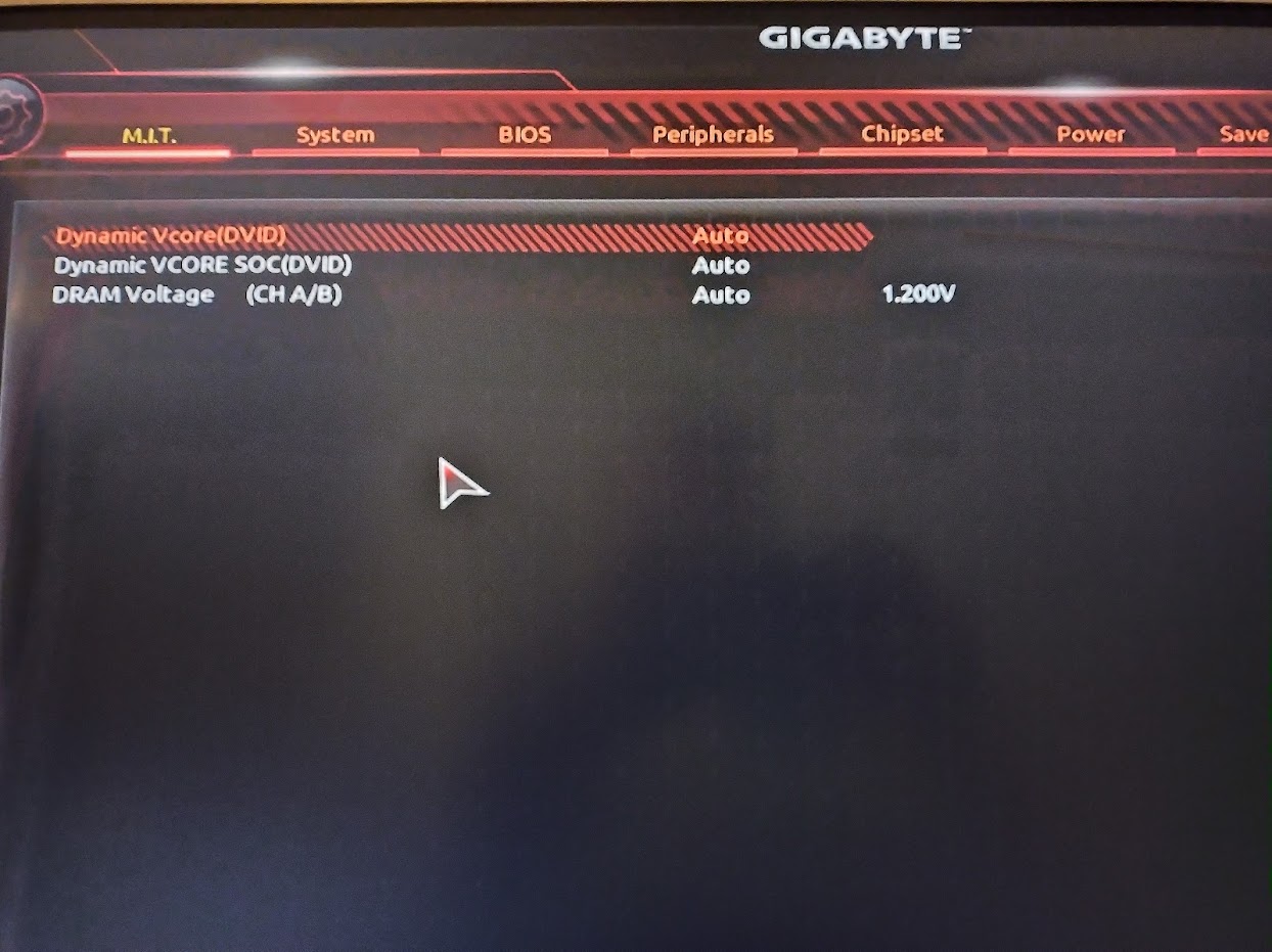

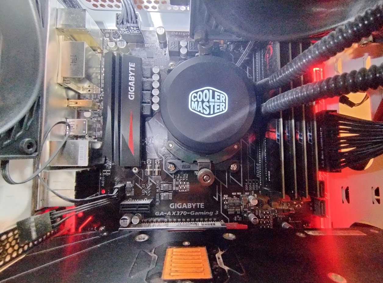

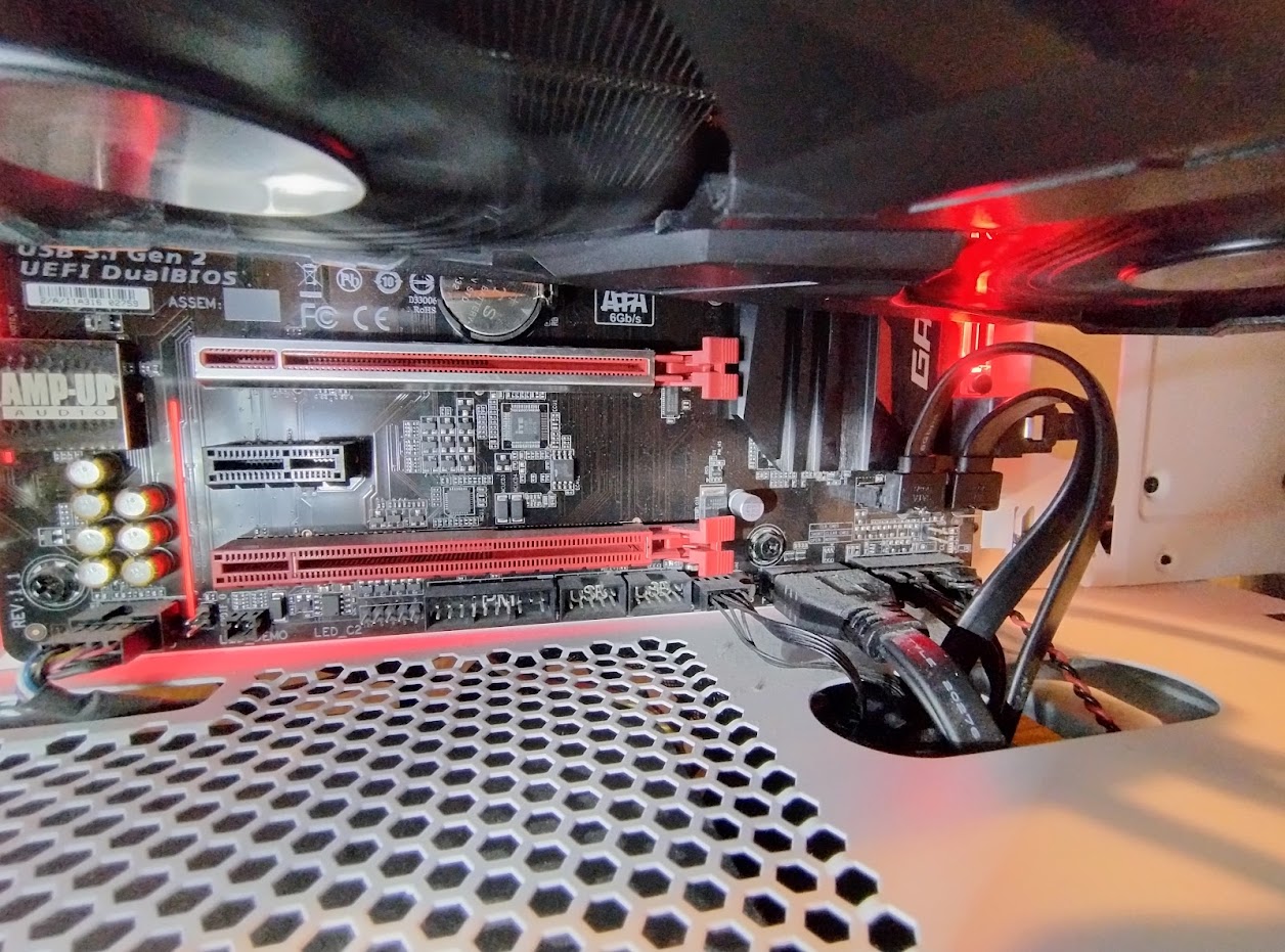

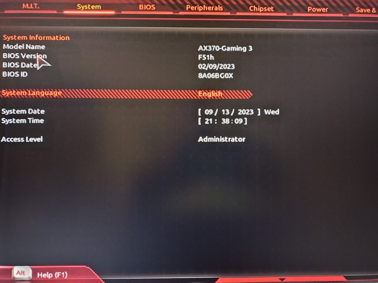

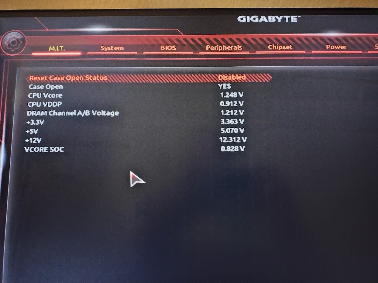

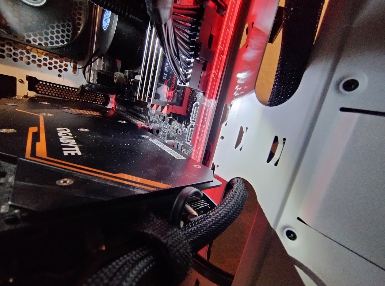

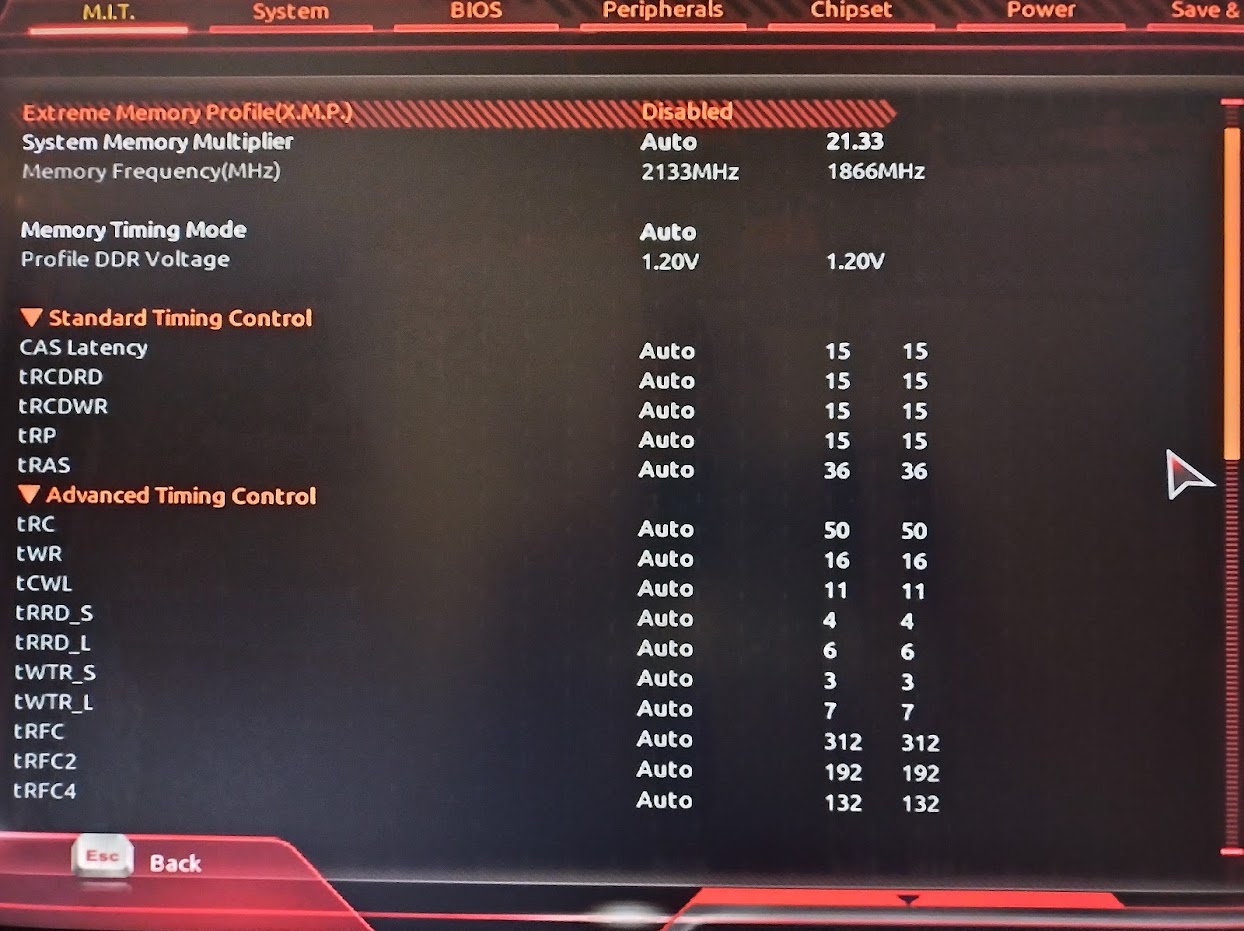

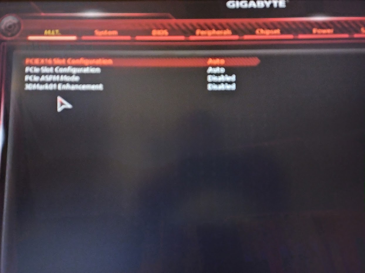

Anbei ein paar Bilder aus dem Innenraum und vom Uefi:

Wenn also nach dem Entfernen der WD Black immer noch Probleme auftreten, dann sieht es für mich nach Hardwaredefekt aus, zumindest deutet Einiges darauf hin.
Somit, alles an Hardware abstecken, RAM raus. Stecker nochmals prüfen, dann EINEN RAM-Riegel rein (im Handbuch steht wo der reingehört) und die GraKa dazu und einschalten. Wenn keine Auffälligkeiten zu sehen sind und der Absprung ins BIOS sauber ohne murren klappt, dann kann die bisherige Boot-SSD ran, nochmals probieren.
Dann musst Du Dich weiter rantasten, also schrittweise anderer Datenträger und RAM-Riegel dazu.
Ein alternatives NT und eine alternative GraKa helfen natürlich um etwaigie Übeltäter, die man gar nicht auf dem Schirm hatte, auszuschließen oder unter Generalverdacht zu stellen.
Mit einmal Schnipp und alles läuft wieder wird es hier nicht getan sein, rantasten heißt die Devise.
Auch ein CMOS-CLR könnte sich positiv auswirken (Jumper lt. Handbuch nutzen und das Gefummle mit der Batterie sein lassen).
Wow, mit instabilem PC erstmal BIOS-Upgrade machen ist schon ein bisschen wahnsinnig und auch nicht zielführend (wenn's denn vorher ging).
Mal mit gutem Licht und einer Lupe oder Mikroskop sehr genau den M.2-Slot ansehen, ob da bei der Aktion irgendwas verbogen wurde oder querliegt.

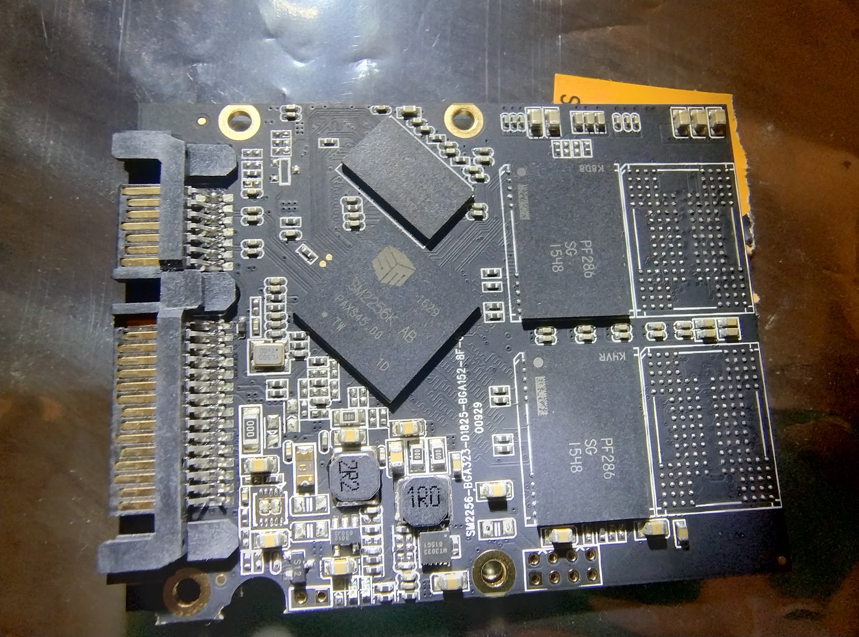

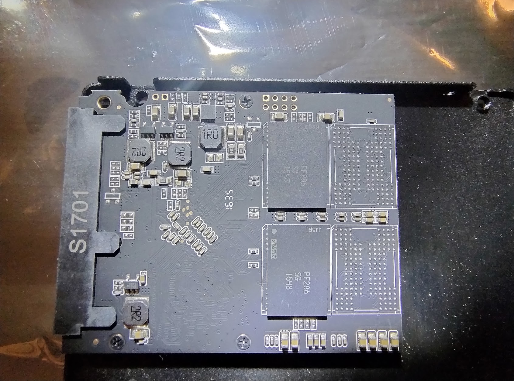

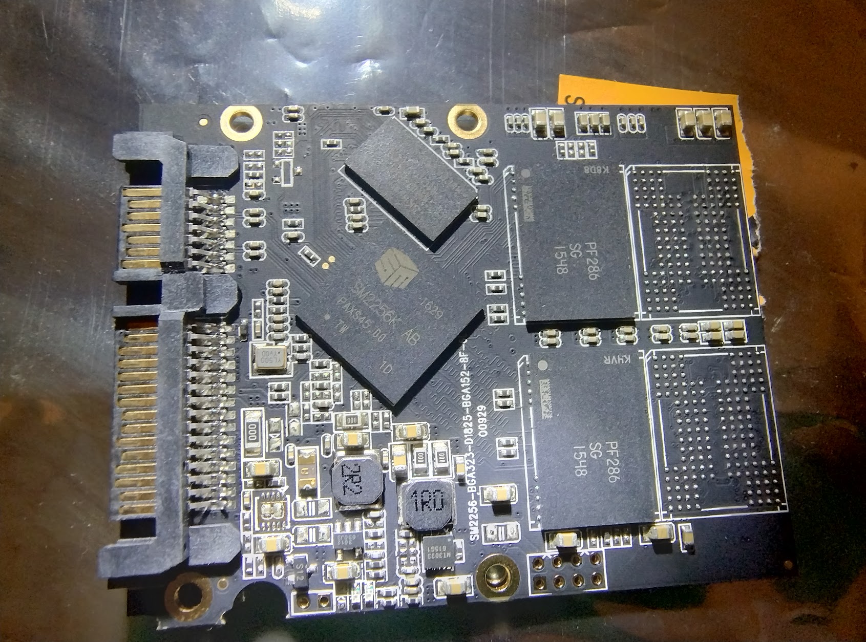

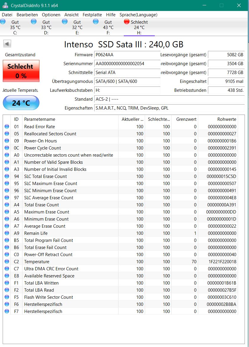

edit: Die plötzlich defekte SSD:
edit2:Ich habe die SSD mal mit einem anderen Sata Kabel betrieben->keine Abhilfe. Als nächstes habe ich einen Sata zu USB Adapter benutzt und auch damit war kein Zugriff möglich.
Daraufhin habe ich die SSD ausgebaut und interessehalber mal das Gehäuse geöffnet. Intenso hat sogar bei der PCB Verschraubung gespart und nur 3 von 4 Schrauben eingesetzt. Anschließend habe ich die SSD in meinen alten PC verbaut und auch da kam eine Datenträgerreparatur vor dem Starten von Windows. Das Gute ist, dass ich von dem alten PC auf die Festplatte zugreifen kann und Daten sichern kann.
Gleich werde ich die SSD nocheinmal zurück wechseln und ggf. nochmal den Sata Port wechseln.
edit3: die SSD läuft nur am anderen PC

edit4: Ich habe Windows 11 auf der M2 SSD installiert und alle vier RAMs verbaut. Es läuft jetzt wieder zuverlässig. Kurzzeitig hatte ich mal mit dem XMP Profil und einer RAM Spannung von 1,4 V experimentiert, aber damit kamen immer wieder bluescreens. Die eine SSD ist aber nachwievor defekt.
