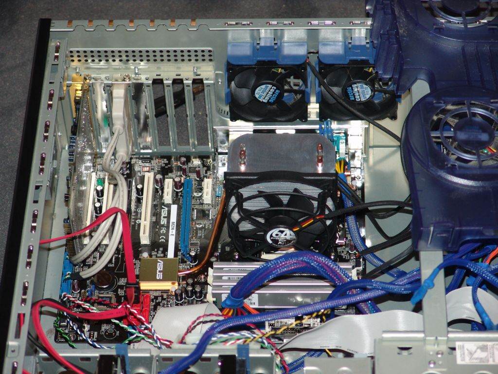

moin zusammen, bin der typ von hartware.net.
Ich will die Verwirrung um den Kühler mal kurz beenden...korrekt ist, dass man den Kühler nur so einbauen kann, dass ein "vertikaler" Luftstrom erzuegt wird, also entweder zum Netzteil oder vom Netzteil weg. Diese EInabuweise gibt die Lage des Retention Modules ja auch schon vor.
So wie ich ihn eingebaut habe, passt es, der Kühler misst vom Mittelpunkt bis zur Außenseite (gegenüber des Lüfters) 3,5 cm. Am Board sind aber 4 cm Platz.
Sicher wäre es optimaler gewesen, auf das Ende der Heatpipe zu zielen und nicht auf die Mitte, inwiefen das beim ohnehin wenig nach unten gerichteten Luftstrom des AC Kühlers aber überhaupt einen Unterschied machen würde, bleibt mal dahingestellt...
hier ein Bild (nein ich montiere dafür nicht extra den Kühler nochmal ;-) )
http://www.hartware.de/forum/album_page.php?pic_id=945
Danke, aber hitzestaus gabs aber keine oder? Oder sollte man doch besser einen andern Kühler kaufen?
das hängt von ner Menge Dinge ab...wenn Deine Gehäusebelüftung gut ist, ist das in Ordnung. nVidia Chips haben leider Gottes eben so hohe Verlustleisungen...wenn du also auf nummer sicher gehen willst, nimm so was wie einen Thermalright Si-120, also einen großflächigen, komplett nach unten gerichteten Kühler. Angenehmer Nebeneffekt: Er ist (mit nem Papst Lüfter) Sauleise. Ich persönlich empfinde den AC Freezer als recht laut, zumindest auf 12V
So, hier das Bild.
Der Lüfter pustet die Luft in Richtung der beiden anderen Gehäuselüfter.
Und ich denke mal das der Freezer auf dem SLI Board nicht passt.
Zumindest nach dem Bild von der HP......die beiden Kühler sind arg im Weg.
