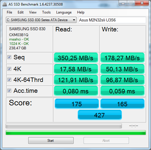

Der Beitrag ist zwar schon etwas älter, aber die Info von Asus ist nicht korrekt.
Ich habe die U3S6 Karte seit über einem Jahr (primär für USB3.0 angeschafft) in meinem M2N32 im zweiten PEG-(PCIe-x16)-Slot verbaut und sie läuft ohne Probleme.
Da ich mir grade eine Samsung 830/256GB gegönnt habe (bei einem Preis von 150€ konnte ich einfach nicht mehr widerstehen :D ) im Anhang die Werte der Samsung-830 an der U3S6.
Bin voll zufrieden mit der Leistung (ein Windows 7 HD-Score von 7.9 macht sich wirklich spürbar bemerkbar).
