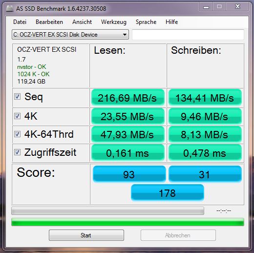

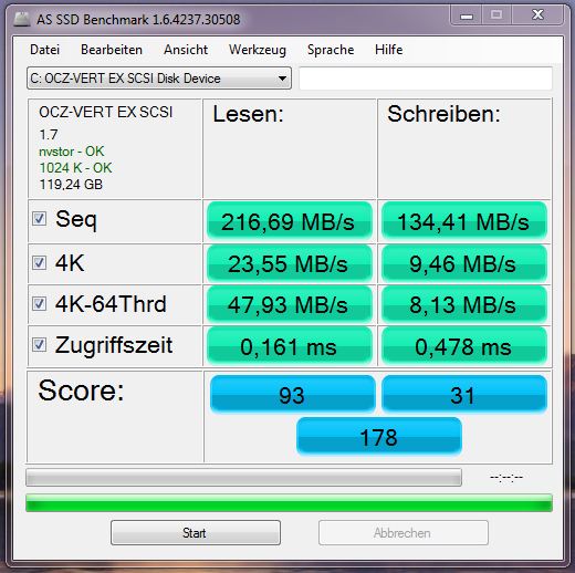

Anbei habe ich mal die aktuellen Werte meiner OCZ Vertex (FW 1.7) angehängt. In machen Bereichen sehen die auch nicht so viel besser aus...
In der oberen linken Ecke Deines AS SSD Benchmarks steht was von "nvstor64" und bei mir nur schlicht "nvstor". Nehme an das ist der Treiber?
Ich fahre Win7x64 und würde gern erfahren, wie ich ebenfalls "nvstor64" bei mir initialisieren kann. Würde dann testen ob's einen Unterschied bringt.
Hoffe jamand kann mir hier aufklären :p
Greetz, G.
