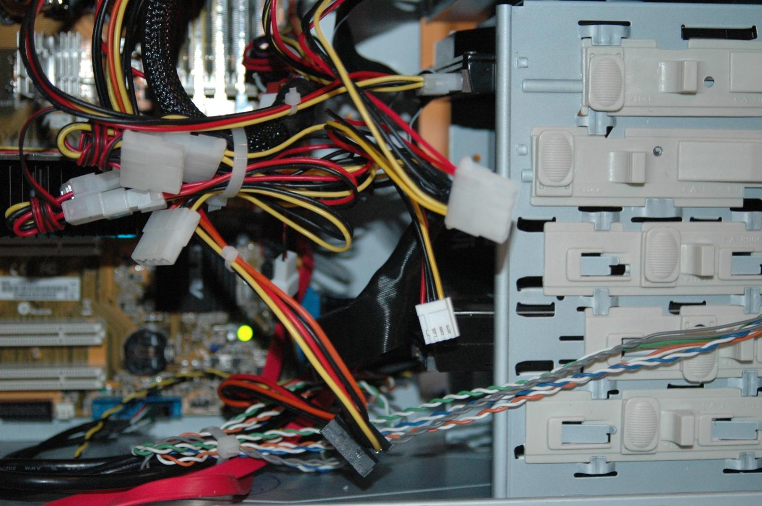

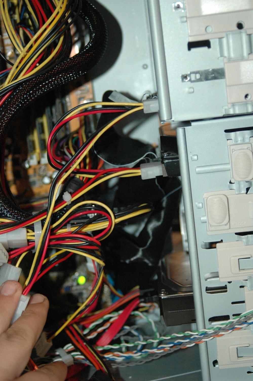

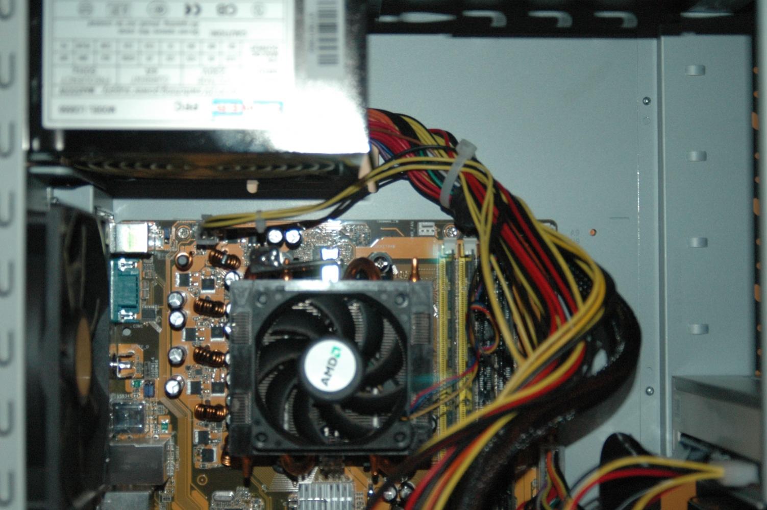

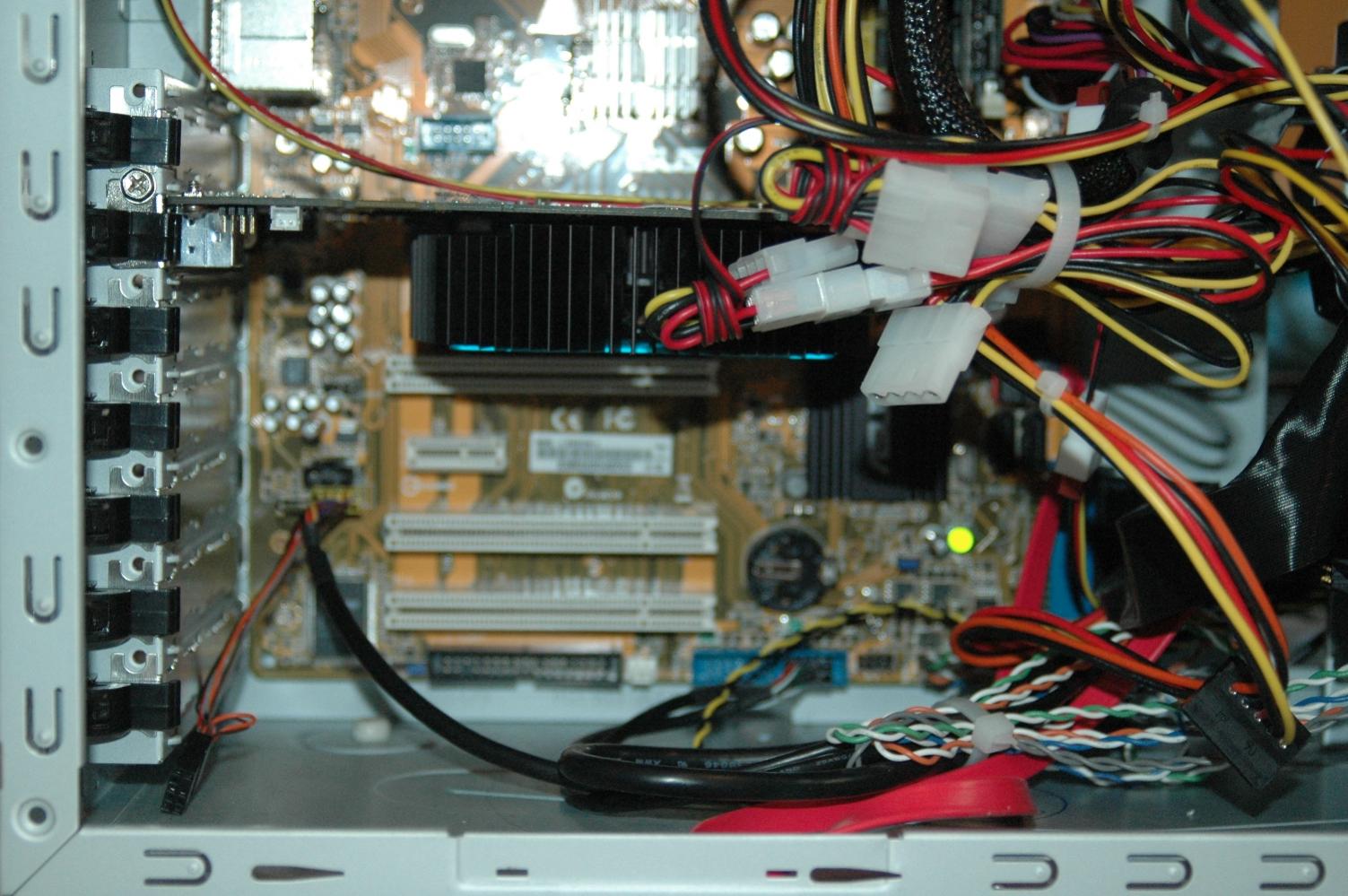

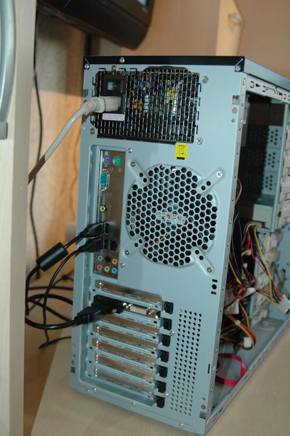

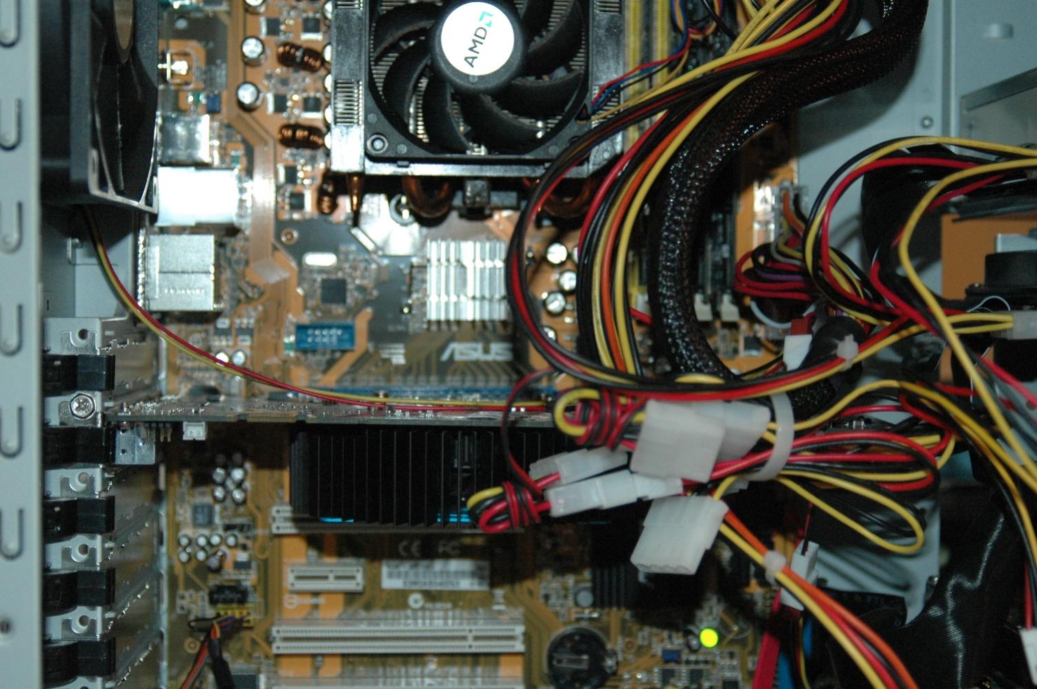

mach mal ein foto, kann sein das wir dann drauf was erkennen was nicht stimmt.

Hier sind die Bilder... sind gerade tiptop Fotografiert muss aber reichen!

EDIT : ES SIEHT DANACH AUS, DASS DU DEN CPU-LÜFTER NICHT AN CPU_FAN angeschlossen hast -

FanKabel und 4Polstecker sind unter dem Kabelbaum...
