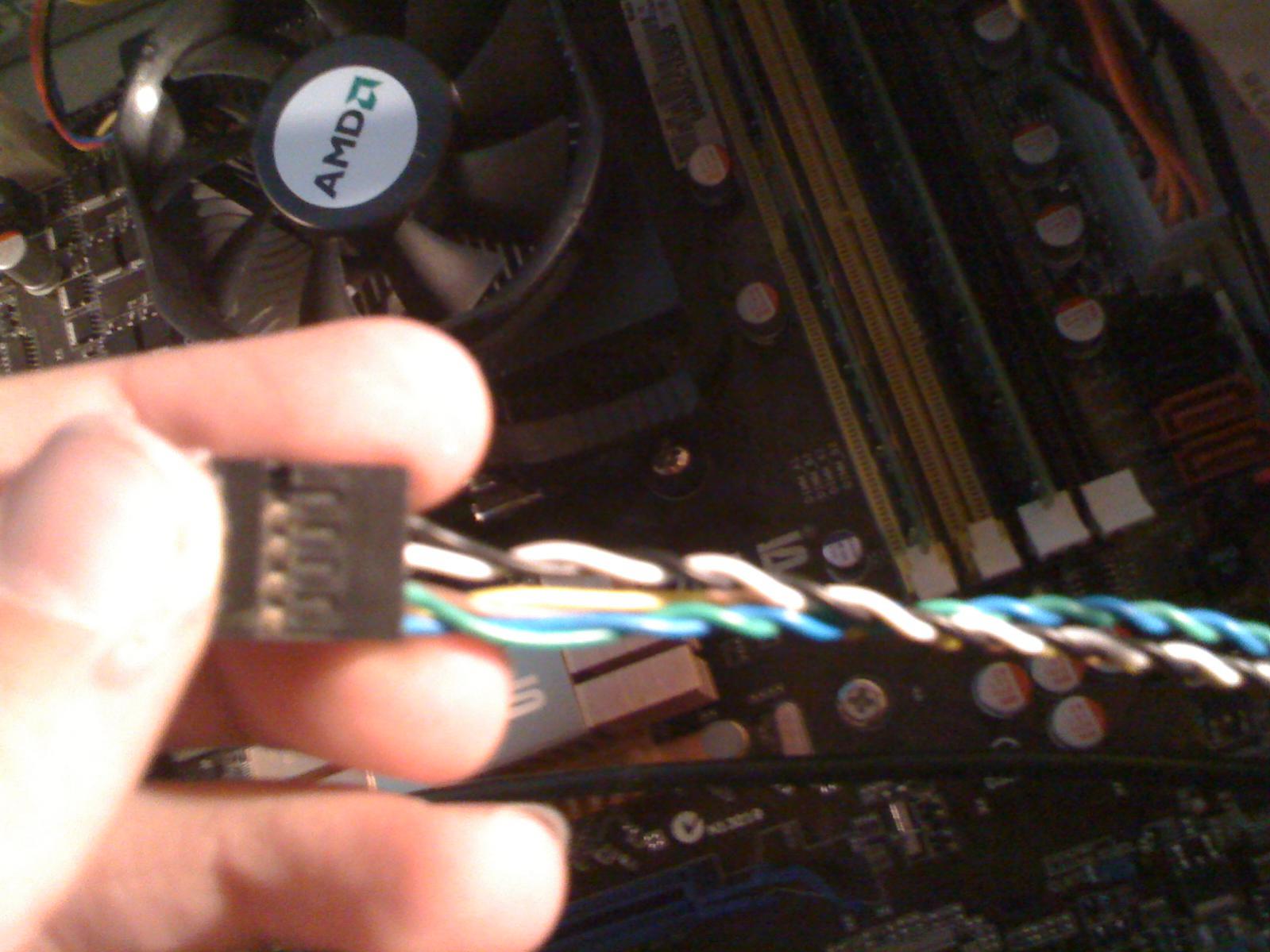

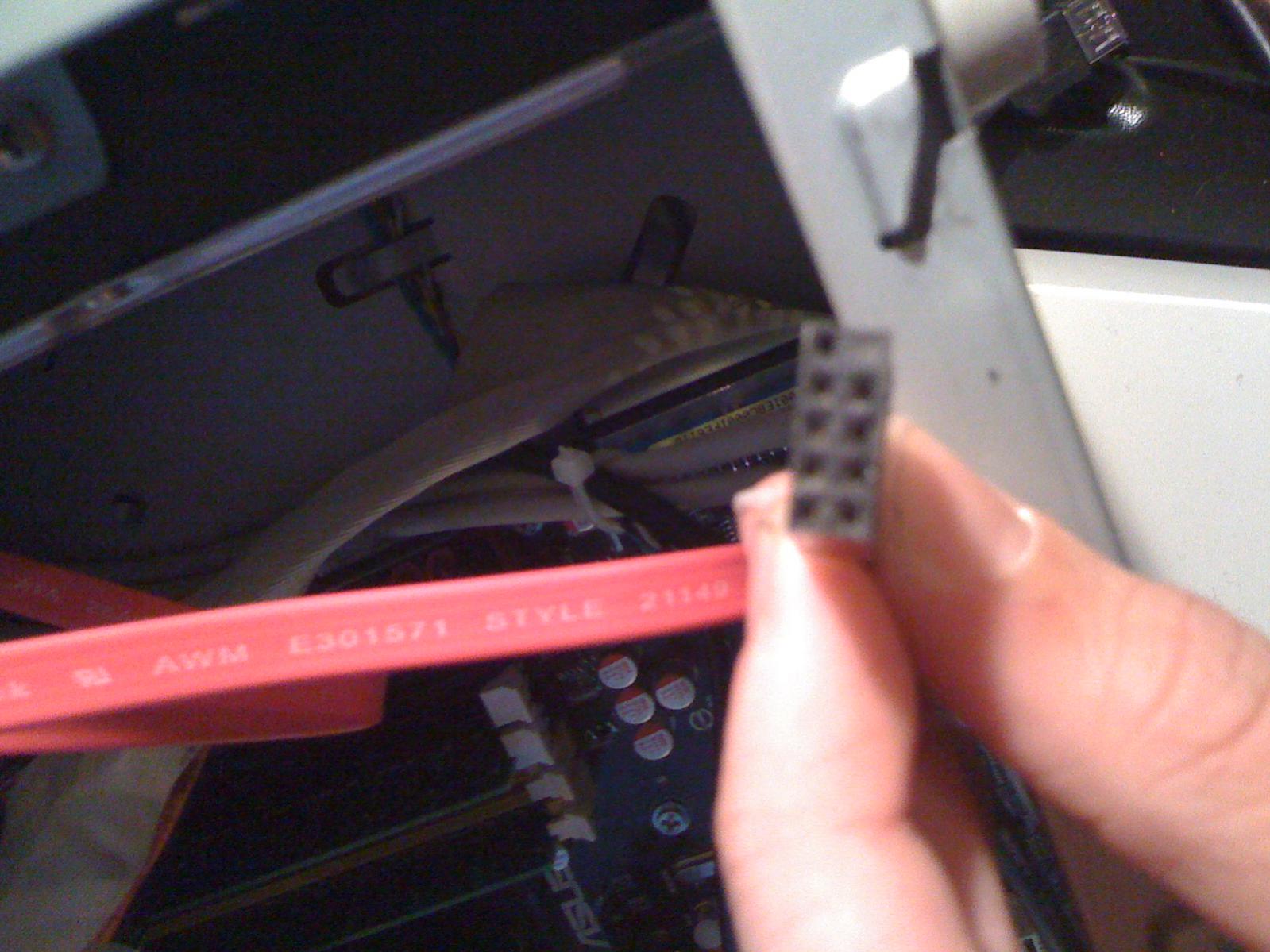

kannte ein Foto vom Stecker machen ?
joa das ist nicht das problem
Nein, gibt es bei diesem MB nicht - gilt nur, die Spannung und das Timing nach RAM-Herstellervorgaben einzustellen -
den Stecker auf Bild-2 - die Kabel "grün" und "blau" gehören zusammen - den Stecker zwischen dem weißen und grünem Kabel durchschneiden - jetzt sind es zwei Stecker - das grüne Kabel muß an (+) Pin-1 von "PW-LED" aufgesteckt sein

Man kann die "Lamellen" leicht hochdrücken - dann jeweils das Kabel rausziehen -
von oben nach unten gesehen - grün - freilassen - blau - schwarz - weiß - so die Kabel wieder einstecken - den Stecker aufstecken - fertig -

gibt es auch noch einen andere möglichkeit ohen den stecker zu zerschneiden??

Du brauchst den Stecker nicht zerschneiden - Kabel wie beschrieben umstecken - fertig -
