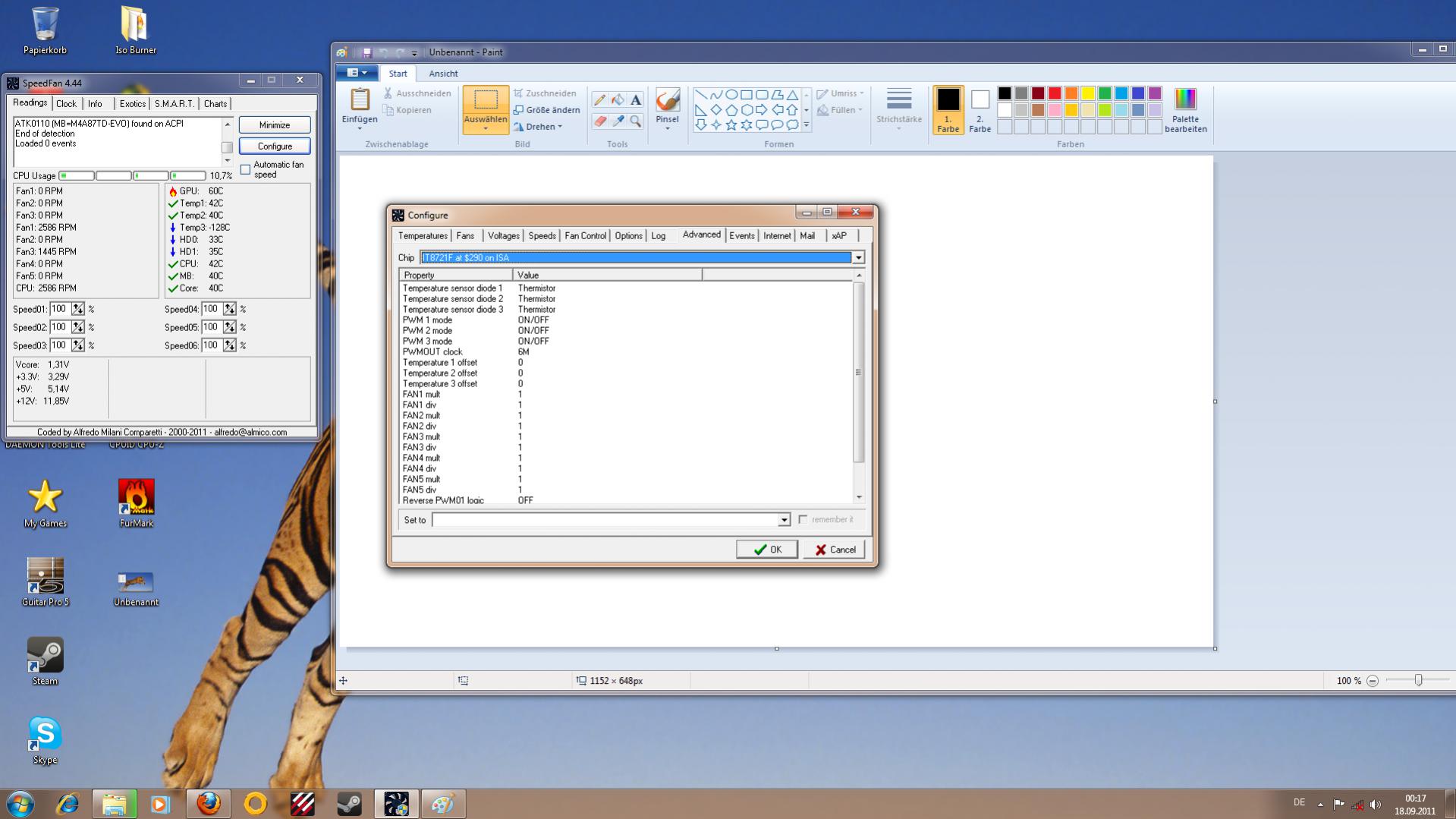

Noch ne Frage wie kann ich jetzt den lüfter komplett regeln?
Also im Hauptmenü sind ja speed01 bis speed06
aber wenn ich daran etwas ändere tut sich nix...
also am besten mach ich mal screenshot
kannst du die pwm modi auf manuell stellen? dann sollte es gehen
naja du hast sie jetzt auf ON/OFF gestellt, damit ist er entweder an oder aus wie der name schon sagt :-)
es muss noch eine andere auswahlmöglichkeit geben bei der du dann die %-zahlen regeln kannst...
bei mir sind das alles irgendwelche <reserved> einstellungen, die dafür sorgen das es funktioniert...es ist leider nicht immer logisch was du da einstellen musst ^^
