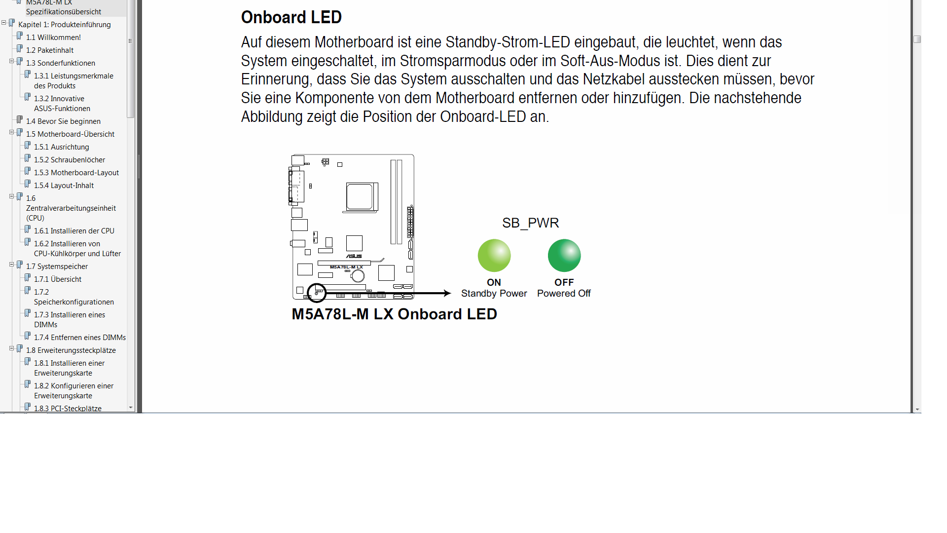

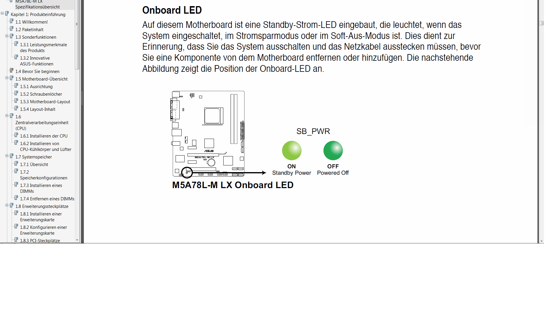

Moin! Also die LED sollte die Standby LED sein wie bei einigen meiner alten ASUS Mainboards sowie auch bei dem jetzigen!

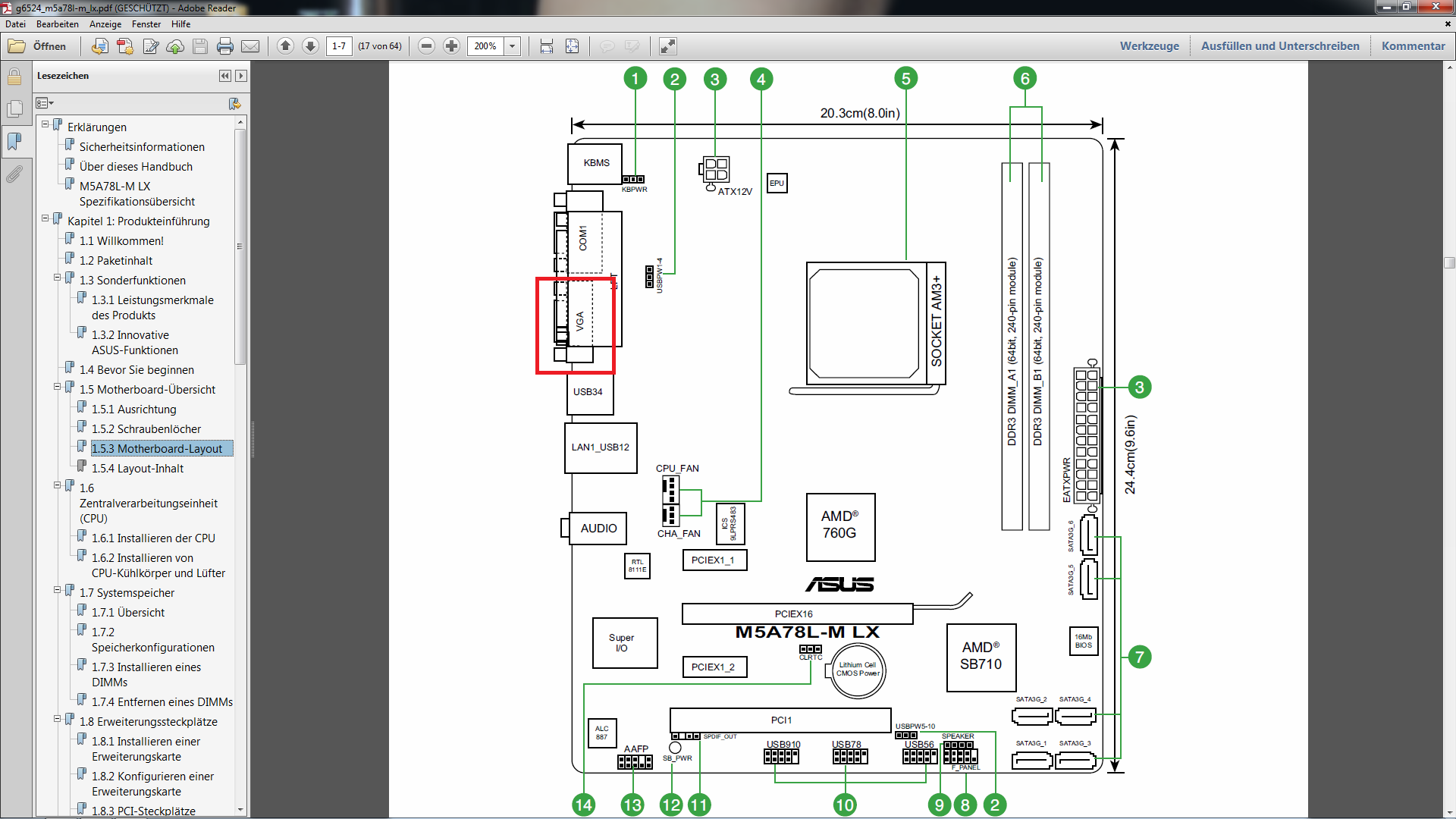

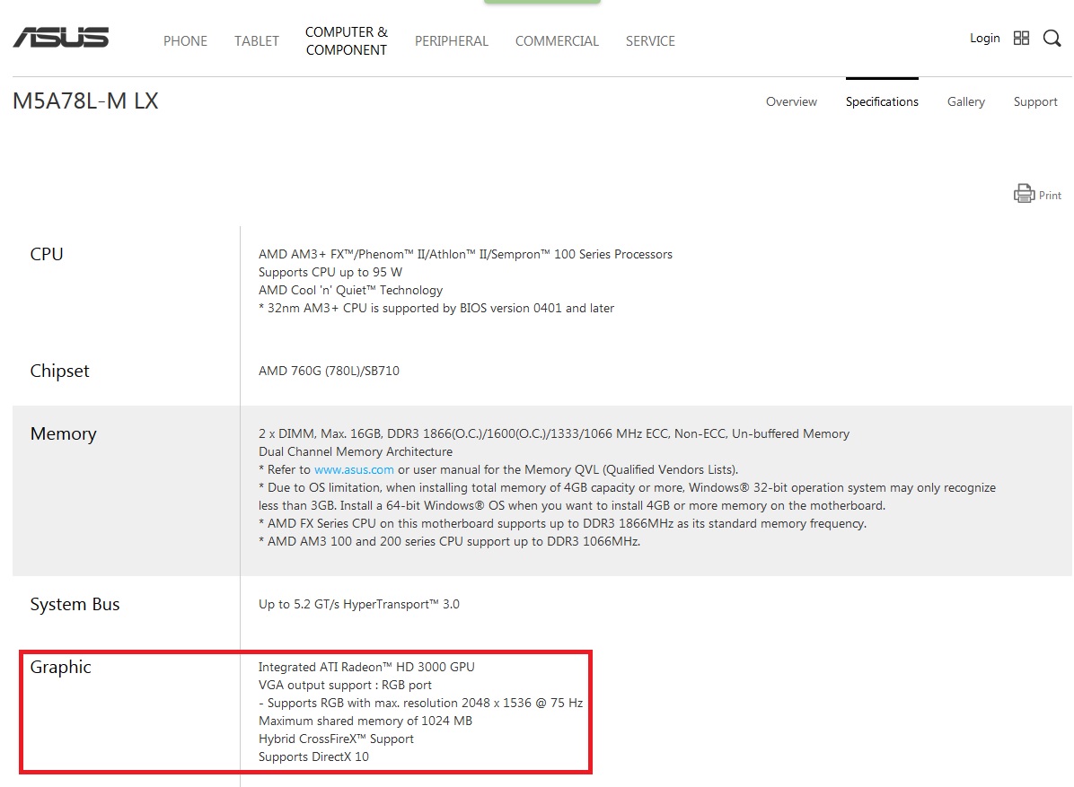

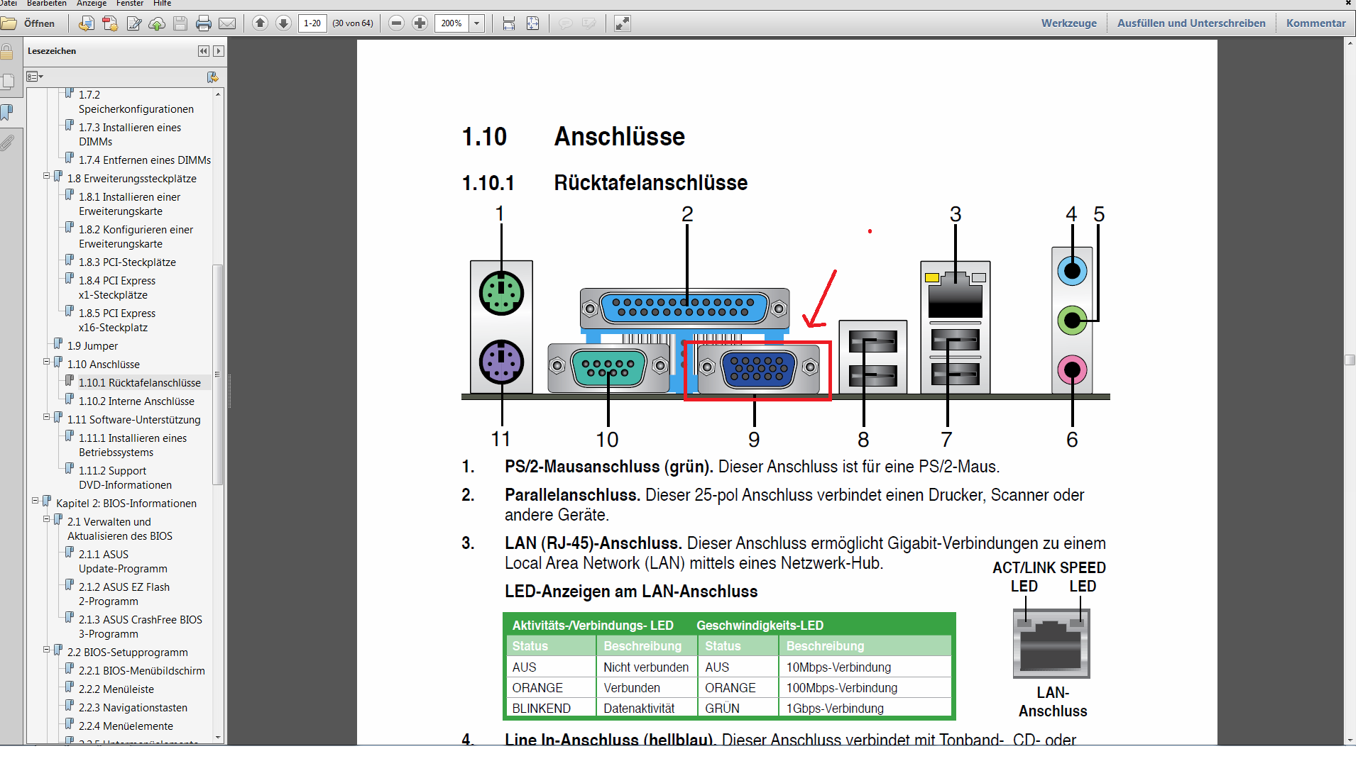

dein MB hat doch ne iGPU, bekommst du darüber ein bild?
steht denn im handbuch nicht mal um welche LED es sich da handelt?

Wie schon erwähnt!Handbuch Seite 15!.-)
Ist alles angeschlossen und dieses MB hat keine OnboardGrafikkarte. Bzw. finde diese nicht.

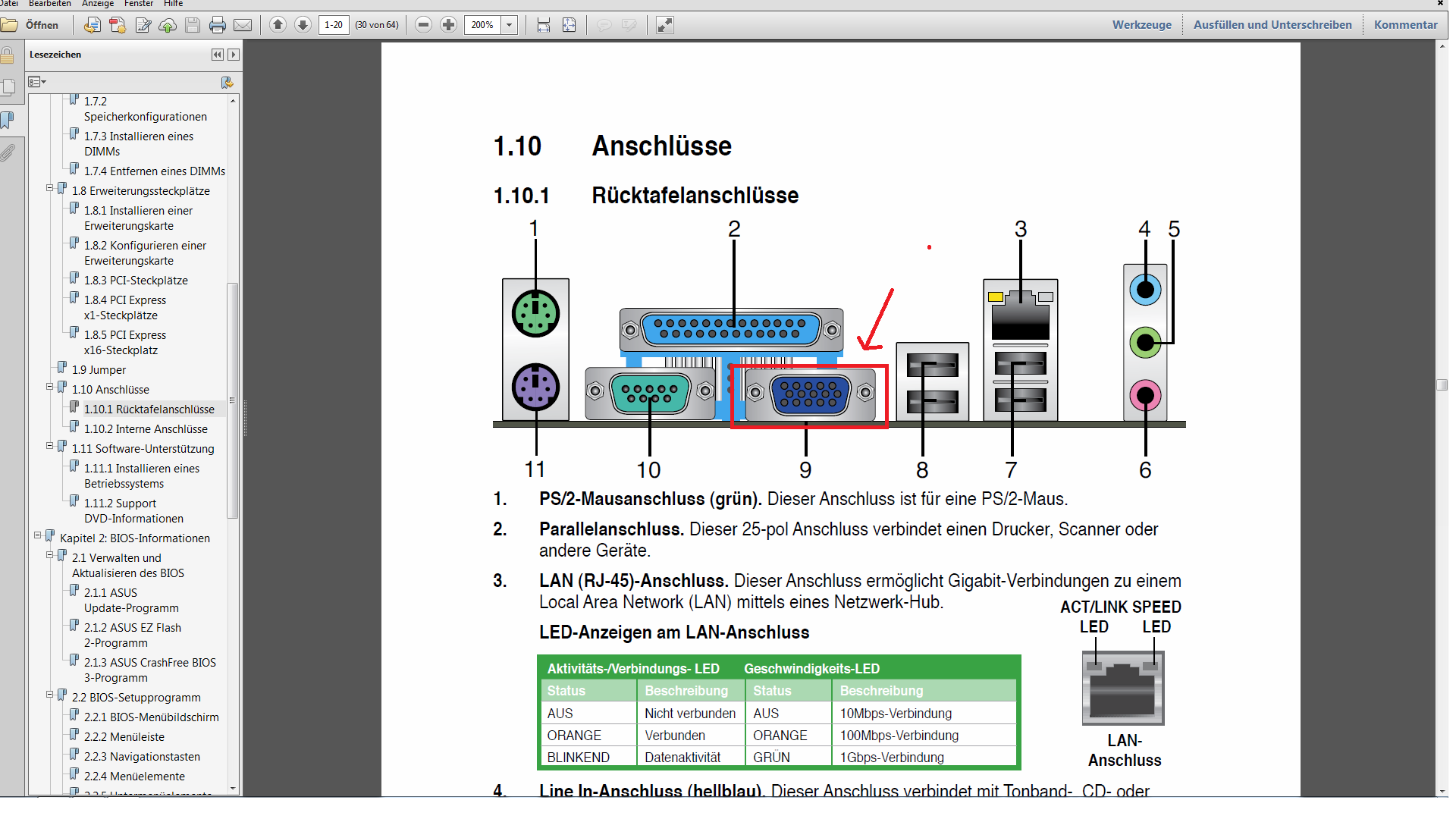

wie schon gesagt, dein MB hat eine iGPU.
auf den bildern von Viper1982 siehst du auch an welchem anschluss die hängt.

Hab auch die Onboardgrafik versucht (sry hatte davon keinen Plan) auch nix.
