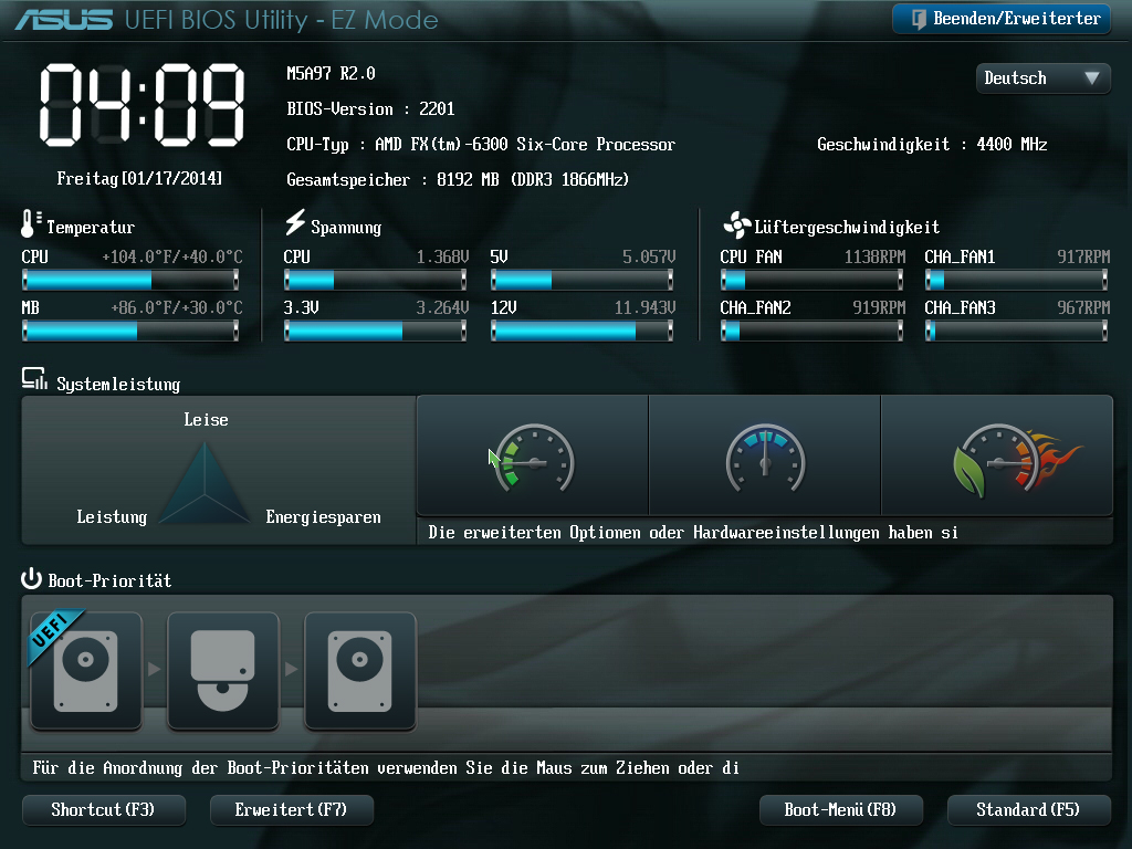

Nun habe ich mal ebend im Bios nachgeschaut und dort sehe ich folgendes :
((Handy Kamera konnte es nicht besser einfangen))
http://abload.de/image.php?img=20141021_003206ecksk.jpg
:evillol:
Übertaktet habe ich nichts - system lief so wie es jetzt ist ca 1 1/2 Jahre lang ohnen was geändert zu haben.
Ist das Netzteil etwa hin oder ist es nur eine Bios spielere mit der ich das ganze beheben kann ?

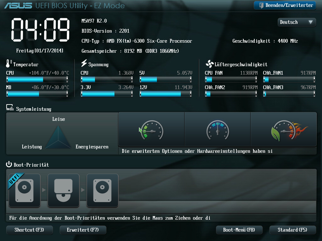

Scheint wohl am Netzteil zu liegen, dies liefert zu wenig Spannung und wenn Du Renderst zieht dir CPU volle Leistung und dann erzeugt dies wohl den Bluescreen. Ich hatte ja vor meinem jetzigen Intel System das gleiche MB und da sollte das dann eigentlich so oder so ähnlich aussehen:
Hier liegt die Spannung ganz knapp unterhalb der 3,3 Volt, aber noch in der Meßtoleranz. Bei meinem jetzigem Intel System habe ich dort 3,360 Volt also leicht darüber, was auch Ok ist. Aber 2,95 Volt ist definitiv zu wenig.

@Denis5694
Genau so würde ich es machen, kurze Fehlerbeschreibung das Dein BS unter Last Bluescreens erzeugt, da auf der 3,3 Volt Schiene nur 2,95 Volt erzeugt werden und ich würde wenn Du die Möglichkeit hast, einen Screen von dem Bios wie Du es gepostet hast, Ausdrucken und der Fehlerbeschreibung beilegen. Dann haben die Techniker das gleich schwarz auf weiß vor sich liegen und wissen was zu tun ist.
Um vorher einen Fehler auf der Mainboard Seite aus zu schließen würde es sich vielleicht noch empfehlen, das Netzteil bei dem PC eines Freundes an zu schließen und dort zu schauen ob die Spannung ebenfalls so niedrig angezeigt wird.

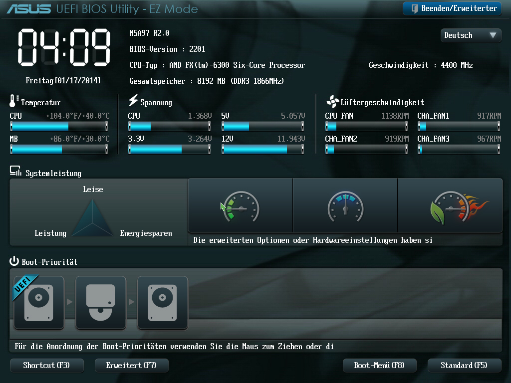

habe mal ebend die Zeit genutzt und die Bios Batterie rausgenommen sodass alles resettet wurde.
Resultat ist nun dies:
Übertaktet habe ich wirklich nichts, nur alles auf Auto gestellt soweit ich weis sodass das System das ganze regelt - hat anscheinend nicht so geklappt wie es sollte.... :freak:
Werde mal gleich kurz erneut etwas rendern und mal schauen ob nun alles in Ordnung ist.
Casi030 schrieb:
Hmmm,nu schaut ALLES normal aus.Sollte jetzt auch laufen oder!?
Hab nun mal getestet sowie gebenchmarkt und nun scheint wirklich alles in Ordnung zu sein - vielen dank..
