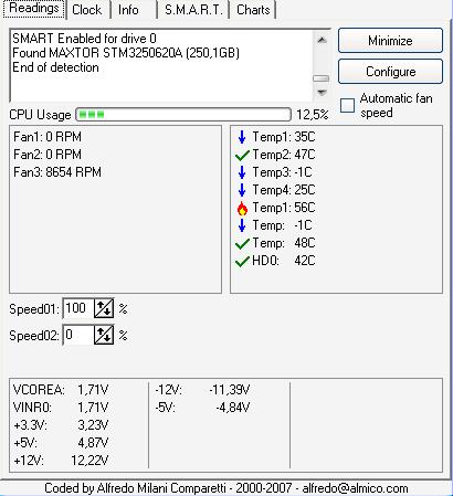

hab mir jetzt everest gezogen, wo lese ich die spannungen ab? bei energieverwaltung? da wird aber nix weiter angezeigt! nur noch was mit akku und dauernd "unbekannt" (is ja klar, is ja kein notebook)!
im anhang mal ein bild von einem anderem programm!

Die Spannungen laut Speedfan passen aber.
