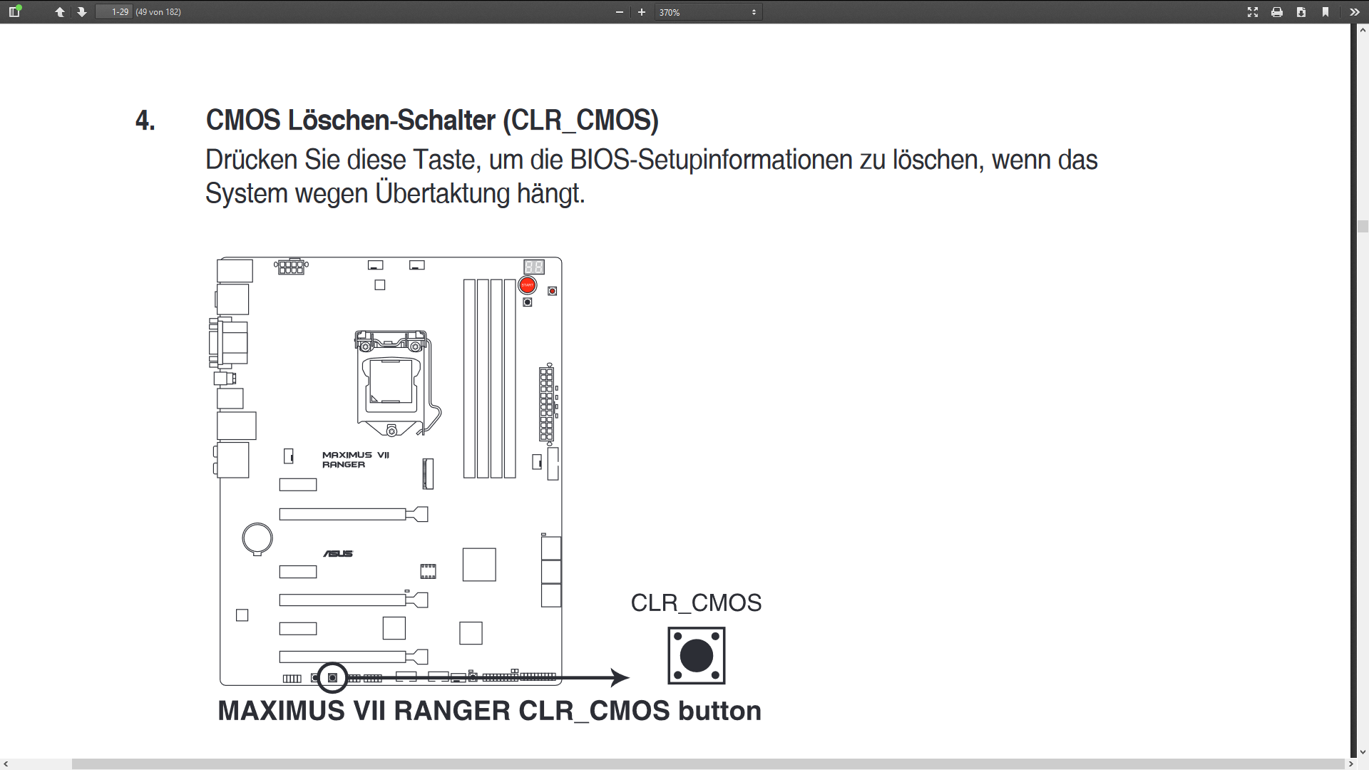

ich weiss nicht ob das "CMOS" mit "Batterie raus" gelöscht ist..........

Habe jetzt auch einen CMOS-Reset über den Schalter durchgeführt, leider ohne Ergebnis.
