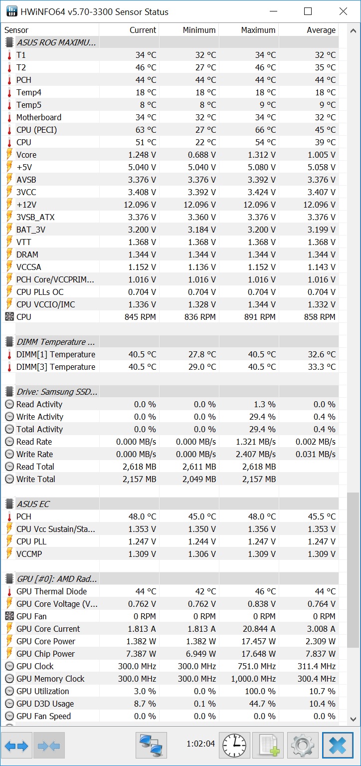

Am Besten du lässt's mal laufen und stellst nen Screenshot von HWiNFO hier rein.

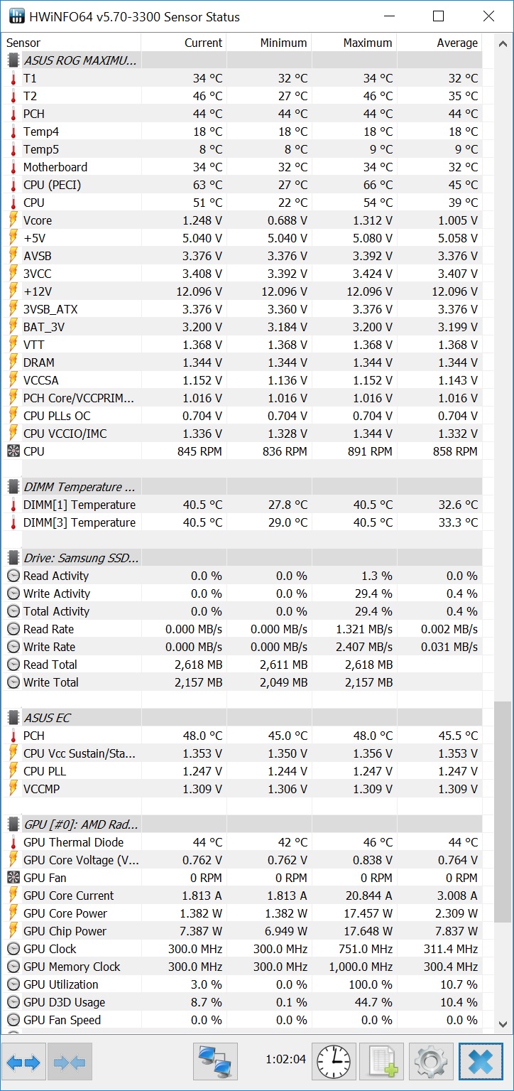

Temperaturen Core lagen bei knapp über 30 Grad,
Bei GPU um die 46 Grad.
Dabei ist anzumerken, dass die GPU bei der Golden Sample grundsätzlich schon übertaktet ist.
Momentan läuft der Rechner weiterhin ohne Störungen seit ca. 8:10 Uhr

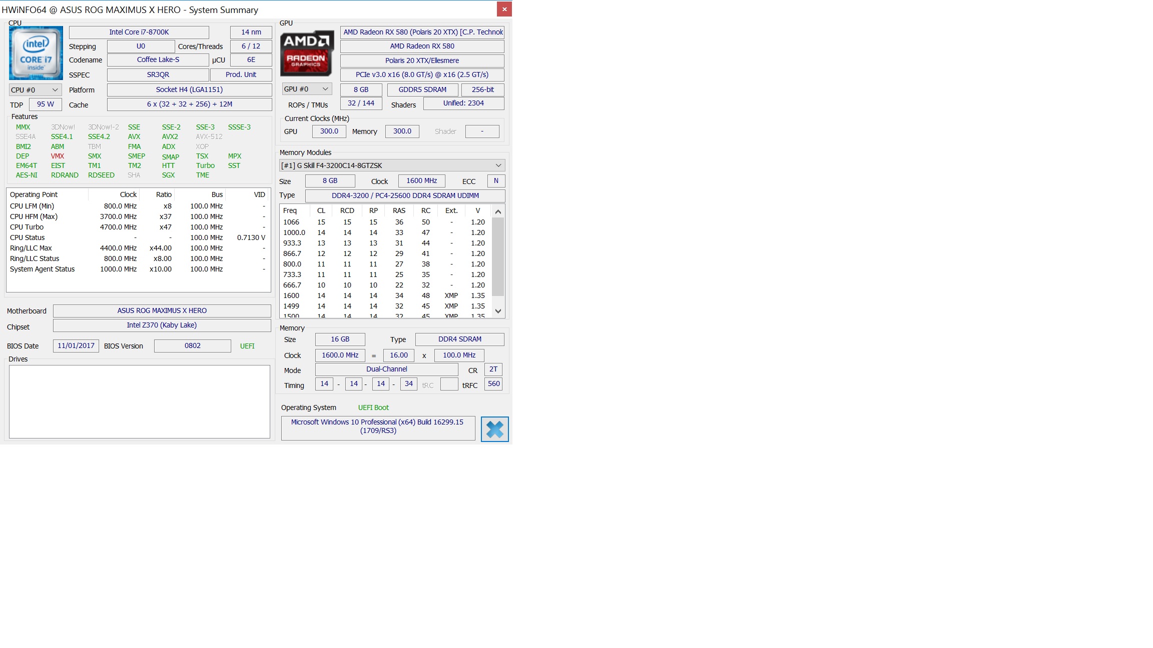

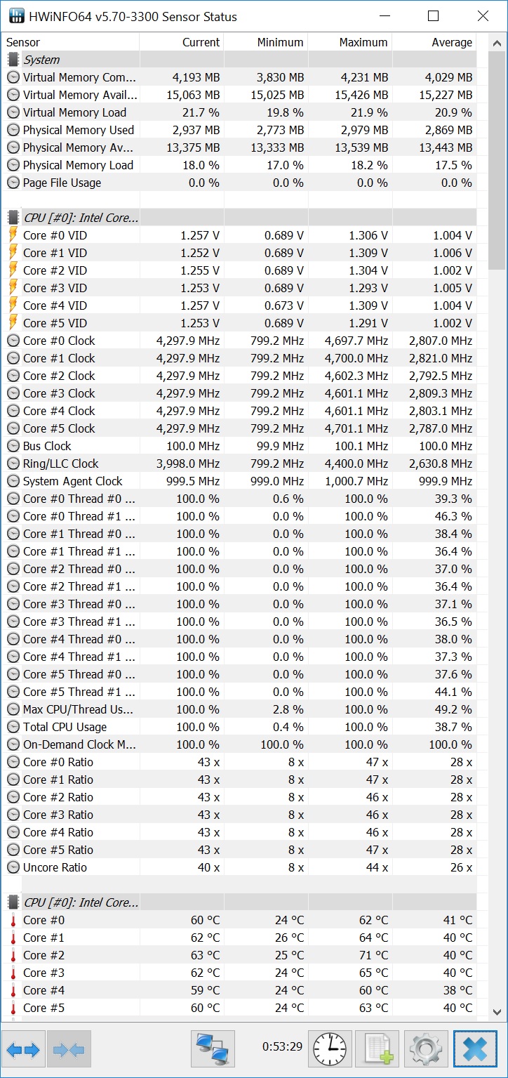

Hm, das ist das falsche Bild. Du musst mal die Sensoren auslesen.
Kannst doch beim Start von HWiNFO auswählen...

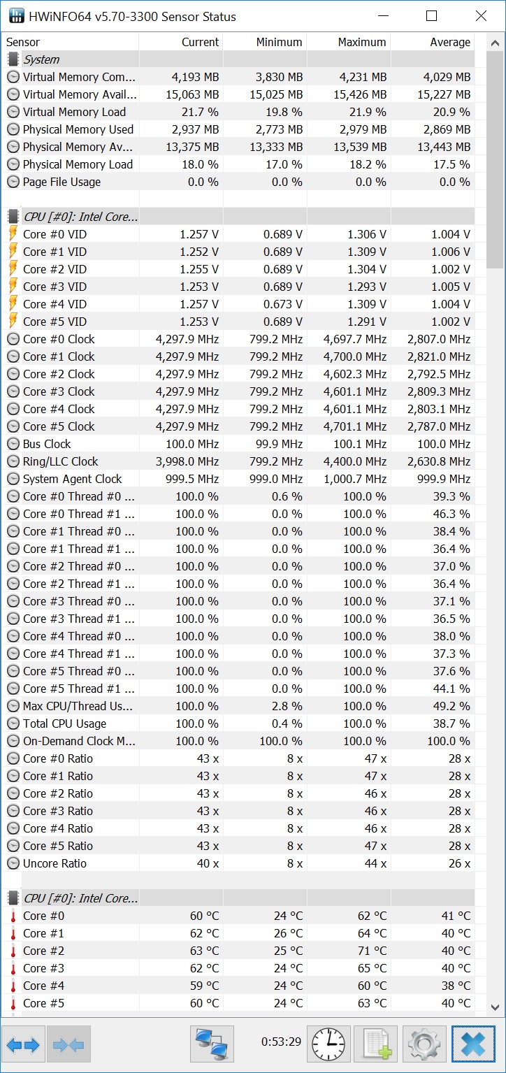

Sollte in etwa so aussehen:
Also bitte mal Prime95 erst ca. 15 Minuten laufen lassen, dann ein Bild machen! ;)
Ich weiß, bin dabei :)
Die Temperaturen waren die nach ca. 35 Minuten.

Lass doch Prime95 einfach laufen und drücke dann einfach die Drucken/Print Taste!!
Paint -> einfügen fertig.
Hm, hab ich so gemacht. Probiere es gleich noch einmal. Vielleicht ist das Bild zu lang.
Scheint ein Browser-Problem zu sein, auf meinem Rechner funktioniert der Anhang bei mir auch nicht, auf dem Handy schon. Aber der Test war eh falsch, die Custom-Werte waren wieder zurückgesetzt. Ich schick gleich noch einmal.
Ich wollte die Temperaturen noch mit drauf haben, deshalb ist das Bild etwas länger.
Mal schauen ob es jetzt klappt.
und hier der Teil mit Board und GPU:
Du hättest das Bild auch unten links mit den Pfeil Tasten (<- ->) erweitern können^^
Aber so wie ich das sehe, läuft deine CPU im Moment komplett @ Stock. Also keine Auffälligkeiten.
Prime95 mit den 1344K machte dir jetzt auch keine Probleme oder?
