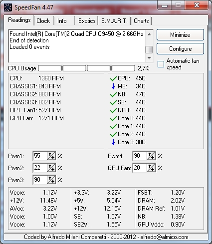

Ich habe an dem MB 5 Lüfter angeschlossen: 1x CPU, 3x Chassis, 1x OPT_Fan. Im BIOS habe ich bei der CPU "Silent mode" und bei den übrigen Lüftern Q-Fan aktiviert.

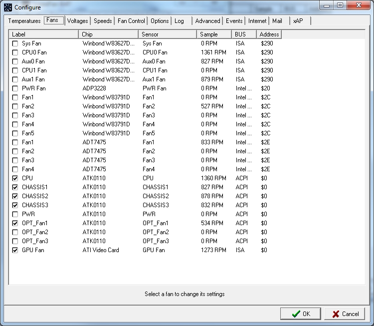

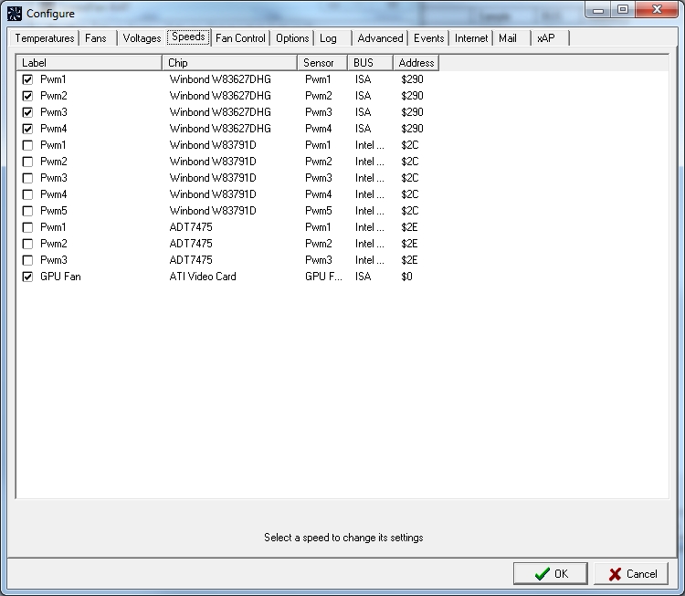

Wenn ich die Lüfter jetzt aber mit Speedfan (4.47) regeln will erkennt das Programm zwar alle Drehzahlen unter dem Menüpunkt "Fans" an einem ACPI-Bus. Wenn ich aber auf "Speeds" klicke werden diese Lüfter nicht dargestellt und auch der ACPI-Bus nicht. (siehe Bilder)
leider sind mir die Lüfter zu laut, was könnte ich da machen ohne sie gleich abzuklemmen? sie haben alle einen 3-Pin anschluss und sind 12-14cm groß.

Chassis Q-FAN Control = enabled
Chssis FAN Ratio = 60%
oder alles auf "disabled" und über Speedfan einstellen - außer CPU-FAN
