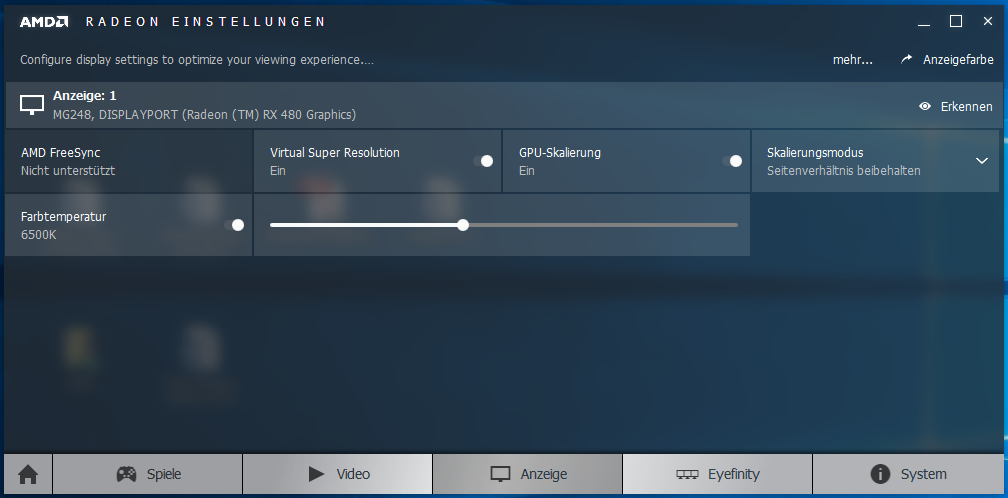

Ich habe seit einigen Wochen den MG248Q auf meinem Schreibtisch stehen. Diesen betreibe ich per Display Port.
Ich habe nun das Problem, dass der Crimson Treiber behauptet, der Monitor unterstütze nicht FreeSync:

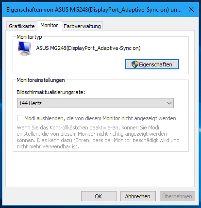

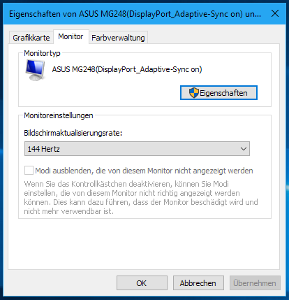

"Adaptive Sync on"-Treiber ausgewählt:
AdaptiveSync am Monitor eingeschaltet

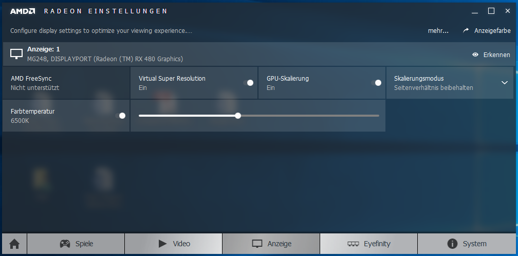

Es hat sich erledigt: Ich hatte den Monitor bei 144Hz rennen. Hab den auf 100Hz runtergeregelt und siehe da: FreeSync freigeschaltet.
Danke dennoch für Eure Mühen! sagt...
...der Rico.
Laut Datenblatt sollte Freesync aber von 40-144Hz laufen bei dem Schirm. Zumindes laut Geizhals. Auf der Asus Seite wird nichtmal erwähnt, dass das Teil überhaupt Freesync hat -.-
Hmmm...habe erneut auf 144Hz gestellt und siehe da: Im Crimson-Treiber kann ich FreeSync noch immer auswählen. Scheint auch in einer Anwendung zu funktionieren, lt. Bildschirmanzeige wechselt da die Hz-Zahl entsprechend den FPS.
