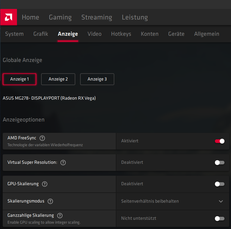

Was AMD betrifft (hab zwei von den Monitoren): Per DP anstecken und fertig, FreeSync wird automatisch aktiviert. Glaube nicht, dass es bei NVIDIA anders läuft.

Hm... ich sehe bei dem Monitor nicht wirklich wo was das ich Freesync aktivieren kann? Da wird der haken sein. Ist das nicht an geht das nicht. so wirds sein. Ich muss echt blind sein gibts doch nicht.

HM ich sehe bei dem Monitor nicht wirklich wo was das ich Freesync aktivieren kann?
Du kannst FreeSync im Monitor nicht deaktivieren. Das ist immer an. Du kannst allerdings im GPU Treiber sagen, ob er mit dem Monitor syncen soll.
Und wie? Fragte der Esel der hungernd vor dem Stroh stand.... Ich geh mal die Kiste anwerfen. gleich wieder da...
Siehe Link oben.
Danach sollte er auch syncen.
Bei AMD ist es nicht viel anders.
Einfach aktivieren, dann synct er auch dynamisch.

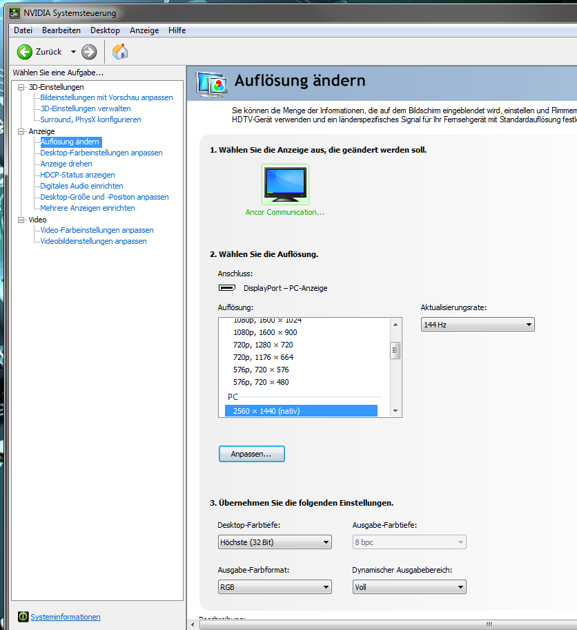

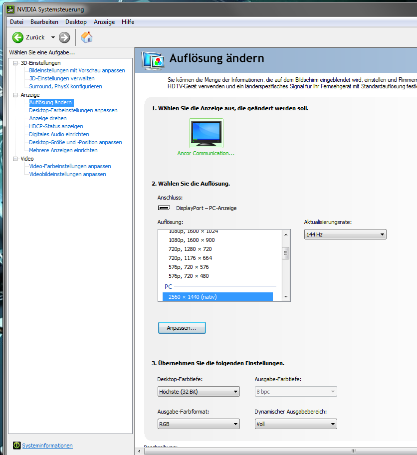

yuuri bei mir steht GSync schon mal gar nicht da es scheint nicht auf.
Kann es sein ein älterer Treiber unterstützt es noch?
