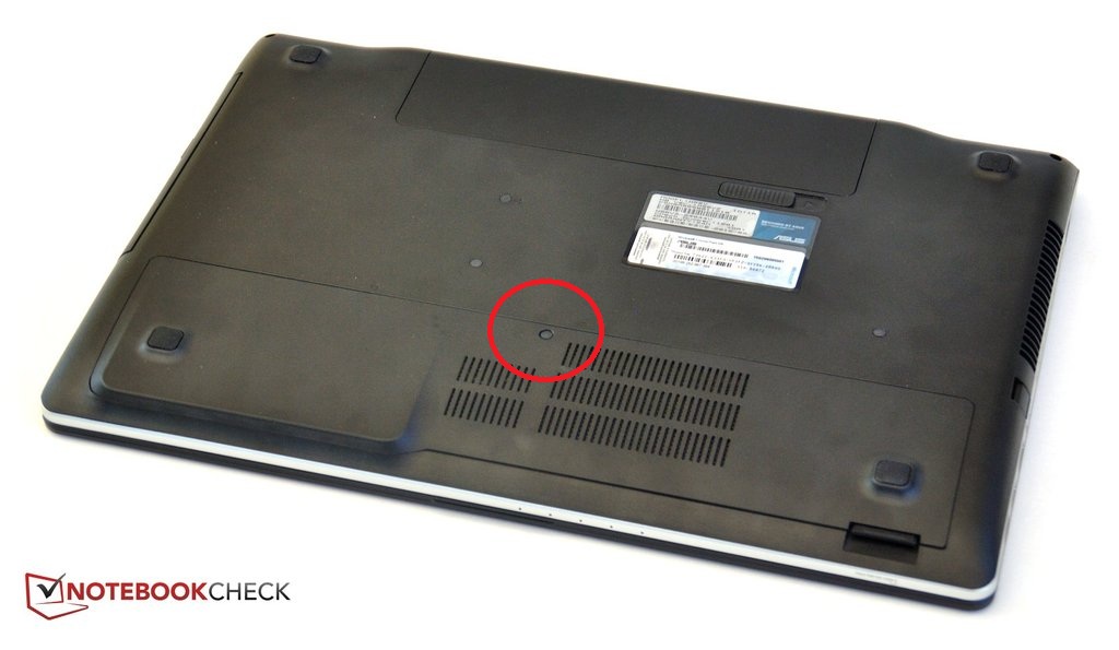

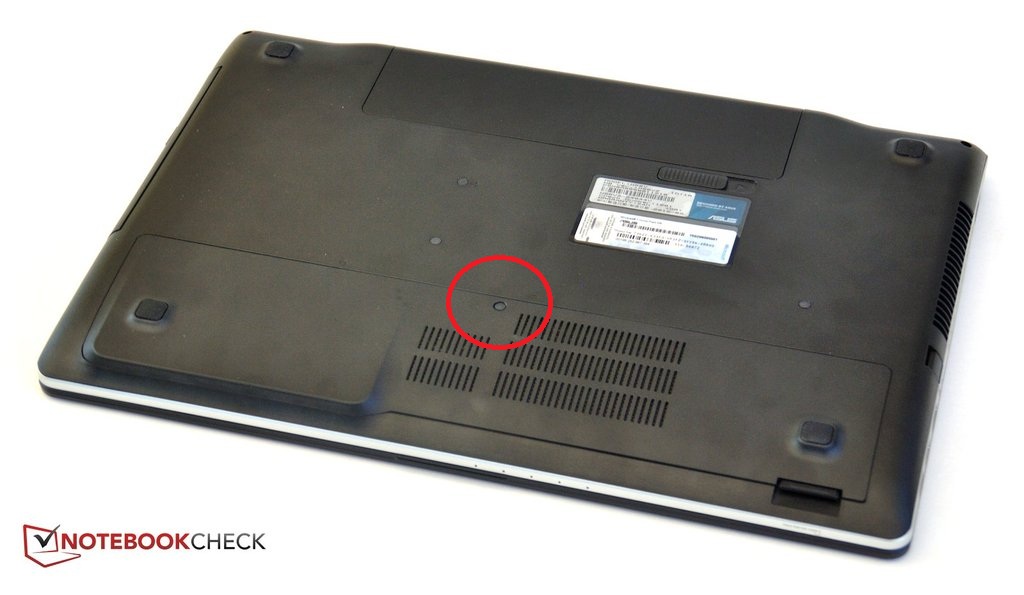

Hi. Ich wollte gerade meine HDD durch eine SSD austauschen und versuche die Wartungsklappe zu öffnen. Bin etwas ängstlich und dachte ich frag besser mal hier nach :(
Ich muss doch lediglich das auf dem Bild markierten Plastiknöppel hochziehen oder ? Ich hatte es versucht und das Gefühl das ich den raus reize. Das Handbuch hilft leider auch nicht weiter.
