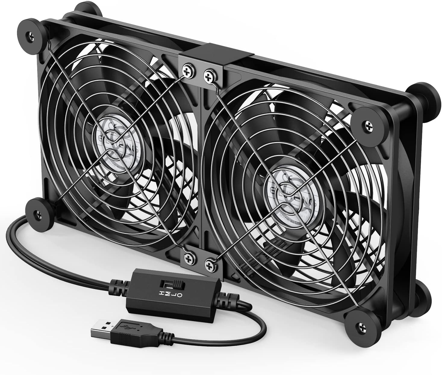

Ich verändere bei mir nix. Ist halt ein NUC und der CPU soll angeblich für höhere Temperaturen bekannt sein. Wenn der Luft braucht, soll er sie halt auch bekommen. Meinst dreht der Lüfter nur hoch, wenn ich ein Programm starten und arbeitet man dann etwas länger damit, ist alles ruhig. Gelegentlich lüftet bei mir noch ein Externer Lüfter den ganz NUC aber ob das was bringt, keine Ahnung.
Links aber ich glaube, die Seite ist relativ egal. Mein NUC steht in einem Monitor Regal und dieser Lüfter sorgt einfach nur dafür, dass sich dort keine Wärme staut. Ich glaube, um den NUC selber durchzupusten müßte man etwas anderes suchen
