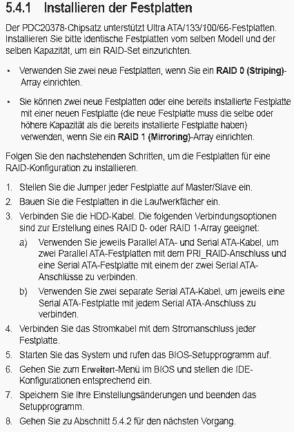

Im Handbuch steht folgendes (siehe Bild, konnte leider den Text nicht kopieren, da das PDF geschützt ist)
Mich irritieren zwei Sachen:
- Bei Punkt 1: Was bedeutet Master/Slave
- Bei Punkt 3a: Muss ich etwa noch eine S-ATA Platte dranhängen ??

Ich denke mal bei dem Board kannst du nur Raid an dem extra dafür vorgesehenen S-ATA Controller betreiben.
Das Board hat einen normalen S-ATA und daneben den Raid S-ATA.
Am einfachsten holst du dir zwei S-ATA Adapter für deine Platten und fertig.
Ich glaube du kannst IDE und S-ATA Platten für einen Multi-Raid Verbund mischen, jedenfalls bei diesem Board.
Also schnapp dir die Adapter und alles wird gut...
So long...
Ich darf mal aus unserem Artikel zitieren:
So hat man zwar zwei zusätzliche SATA-Anschlüsse, jedoch keine Softraid Funktion, wie sie der ICH5R bietet. Dafür kann man beim Promise PDC20378 eine weitere IDE-Festplatte anschließen und so ein Array aus einer SATA und einer PATA Festplatte aufbauen, doch wie oft wird dies vom Kunden gemacht?
Also:
Asus P4C800 Deluxe -> Raid nur aus einer PATA und einer SATA Platte, sonst Raid nicht möglich.
Weder über den internen (Intel), noch den extern (Promise) Controller.
Was bedeutet das ?? muss ich mir jetzt enweder noch eine 80GB SATA Platte oder einen richtigen RAID Controller kaufen ??
