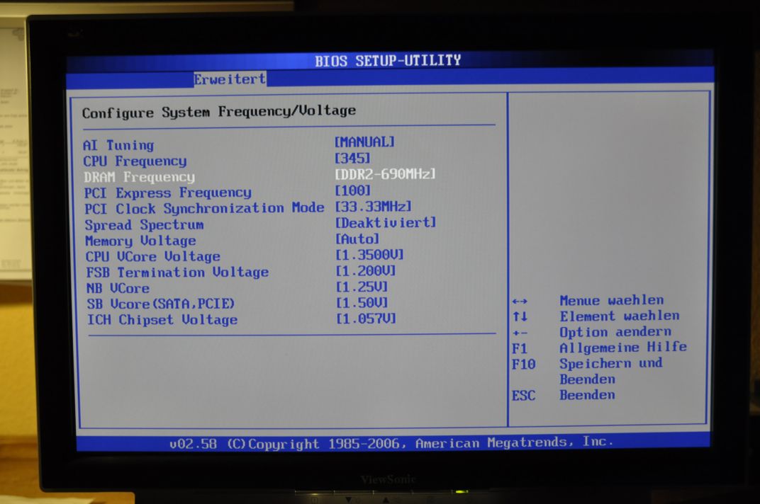

Hatte mein PC lange in folgender Configuration
E6600 @ 3105 MHz
FSB@ 345MHz multi 9 bei VCore: 1,35V
alle anderen Spannungen aufs niedrigeste
Alter ram war: MDT (RAM 4x1GB)
Teiler: 1:1 damit lief der RAM auf 690 MHz mit 1,8 Volt, Timings 4-4-4-12

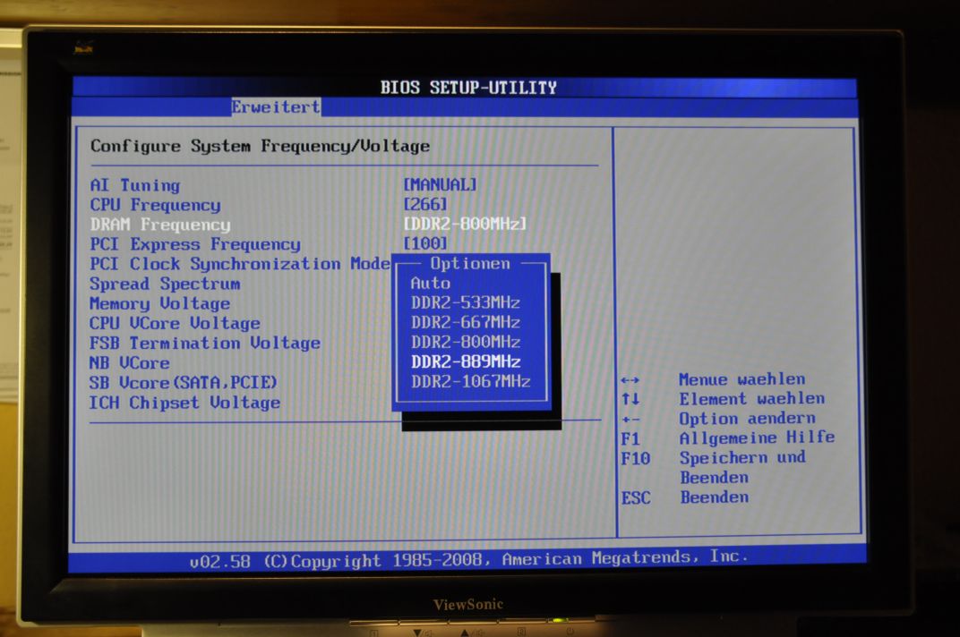

Auf Standard CPU Takt (2,4 GHz FSB266) läuft der Ram bis 800Mhz, aber ich will ja 1067Mhz haben.
lass ich die CPU in Ruhe und stell nur den Teiler um sodass ich bei 1067Mhz lande und die Ram Spannung auf 2,3 Volt die Timings auf 5-5-5-15 passiert..... nix, lüfter drehen durch --> Bios Reset
Stell ich den Teiler eins weiter runter damit der Ram auf 889Mhz läuft, bootet der PC, aber ständig bluescreens beim sobald Windows anfängt zu laden, also auch nciht wirklich stabil...

Also ich hab so ziemlich alles durchprobiert, NorthBridge Spannung erhöhen, Multi runtersetzten.
Egal was sobald ich die 800 MHz im Ram überschreite läuft nichts mehr, Spannung auf 2,3Volt, Timings auf 5,5,5,15, auch schon 7,7,7 ausprobiert macht auch kein unterschied.
Also ich hab das Gefühl als würds eher am Board liegen als am Ram kann das sein?

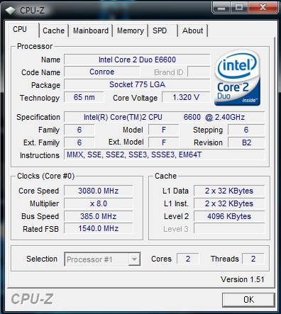

Nach Zahlreichem Probieren hab ich folgende Einstellung hinbekommen (Siehe Screenshot)
CPU auf 3080Mhz FSB 385 und multiplikator auf 8 damit läuft der Ram auf 770 Mhz
Gut damit bin ich laut zahlreichen Benchs schneller als mit meinen MDT und eigentlich gings mir ja um die 8GB, aber ich frag mich trotzdem ob da nicht noch was drin wär, minds. den ram auf 900Mhz oder so bringen sollte doch kein problem sein....
